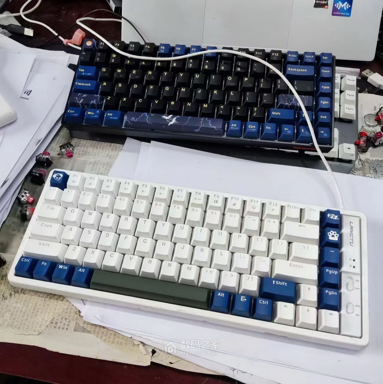

前一阵狼途的GK85宣传很厉害,号称百元卷王,搞得我都差点入一把。
这几天闲鱼上30收了一把二手破烂GK85,灰奇大,没剩几个帽,C口被顶掉了。
大体折腾好了,不过也拔草了,过程没怎么牌照片,用几张图说说这把GK85,
简单清理一下,这是折腾之后的样子(下面一把):
