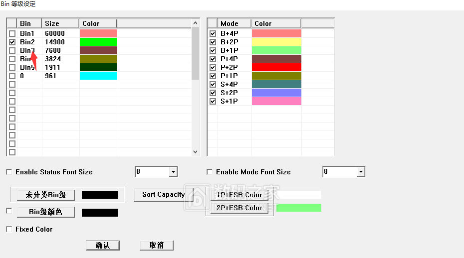

     闲来无事,在PDD上买了一个1G的U盘,卷后0.8元,收到后开始了折腾之路......
先上ChipGenius查看,慧荣3271AD+32G TLC
既然是32G,那肯定是屏蔽了坏块做成的1G,那就看下到底是不是有那么多坏块,表示怀疑中
下载SM3271的量产工具,这个比较容易找,设置速度有限,容量再大没速度也不爽
bin设置,第一次比较保守,设置的bin3,开出来的容量第一次是7个G左右,第二次反而少了,只有6G多,写入速度到还不错,但是还是不死心,设置为BIN2,接着来折腾
经过漫长的等待,真的是漫长,特考验耐心.....
后来一直卡在这里,等了约半小时,第二个框内显示no bin,心想完了,这三个多小时又白搞了,干脆退出来吧,点击我的电脑都没法显示磁盘界面,强制关机,重启吧
重启后插入U盘,竟然奇迹出现了,已经显示8.78G,开卡成功
接着测试一下:
第一步,DiskGenius伺候,全绿,没有坏道
第二步,直接拷贝文件,都是一些MP3文件,也大不到哪里去,比较符合实际应用环境
写入速度很平稳,测试暂时没有发现掉文件的情况,顺便更改了一下U盘名--"YOU-SB"
最后一步,感觉太长了,线锯伺候
到此,一个独一无二的U盘诞生了!
