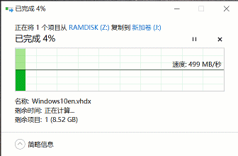

用实际文件拷贝,读取近800MB/S,写接近500MB/S,基本是一条直线读写很稳定,具体见动图↓图3435

突破不了写入500MB/s,我不如直接买三星T5
