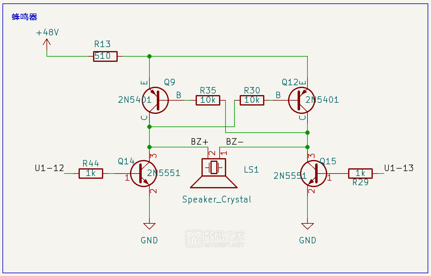

蜂鸣器驱动电路:
来自单片机的两路互补PWM波驱动该电路。

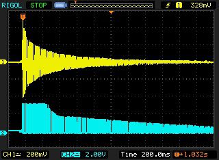

当车子振动时,弹簧和磁铁跟着振动,在电感两端产生电压波形。这个电路很灵敏,轻轻敲击PCB就能触发。
波形图:
黄色,电感L5的波形;
蓝色,LM324 13脚波形;
黄色,电感L5的波形;
蓝色,LM324 14脚波形;
黄色,电感L5的波形;
蓝色,LM324 10脚波形;
黄色,电感L5的波形;
蓝色,LM324 8脚波形(输入到单片机的波形);
