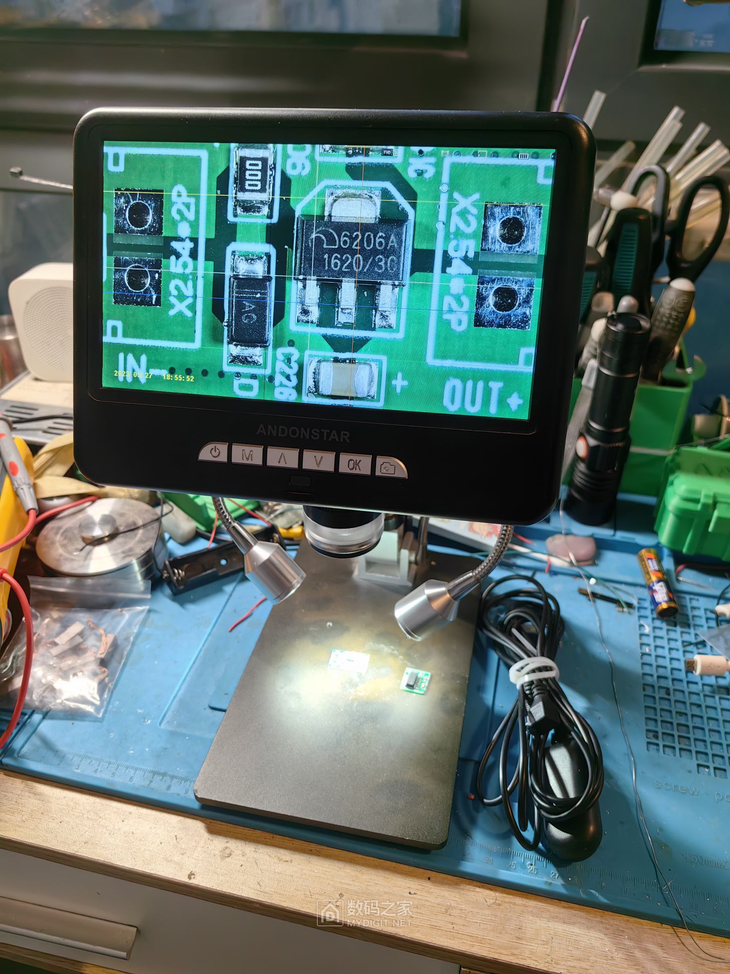

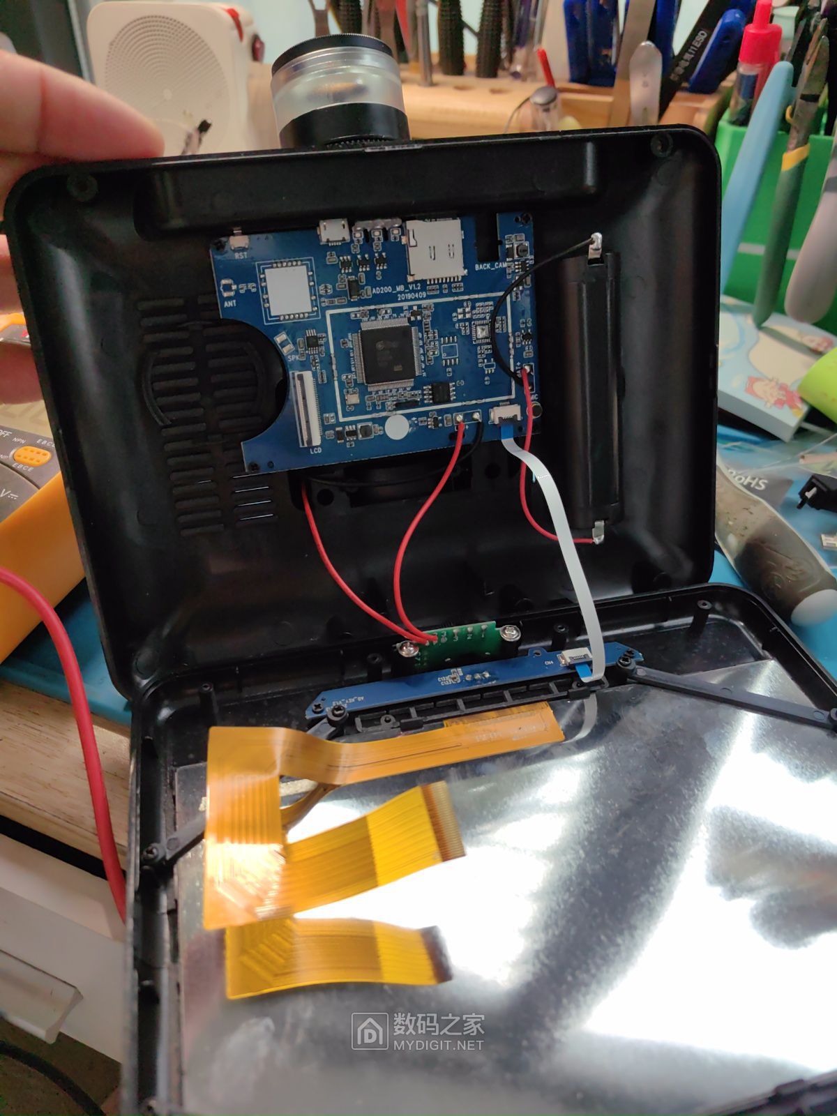

2020年花599元买了一台安东星数码电子显微镜,用着一直挺不错,就是日期时间不能保存,关机再开机时间就恢复出厂了,还有就是必须插电使用,而且一堆线,很乱很不方便,这两点一直困扰着我,今天拆开看看能不能解决!

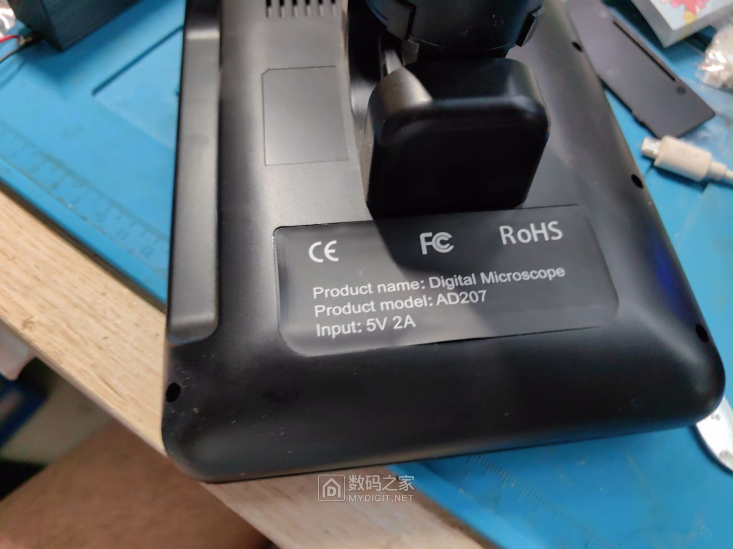

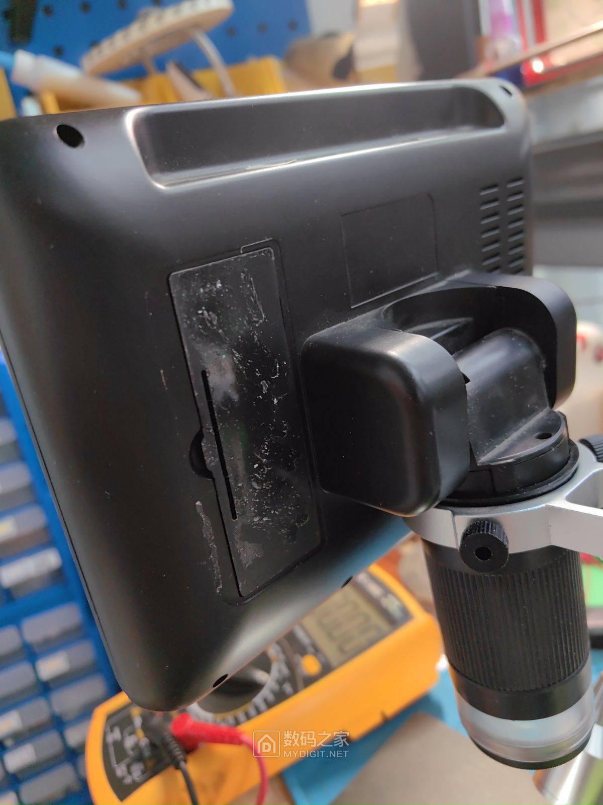

揭开这个标签,竟然发现一个18650电池槽,不过没有正负极弹簧片,但是我心里已经有底了

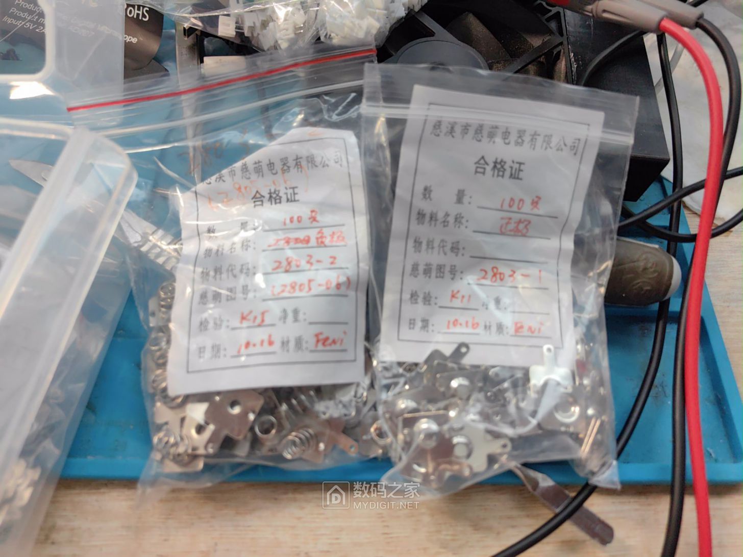

找到以前存的正负极簧片,比划了一下,大小正合适

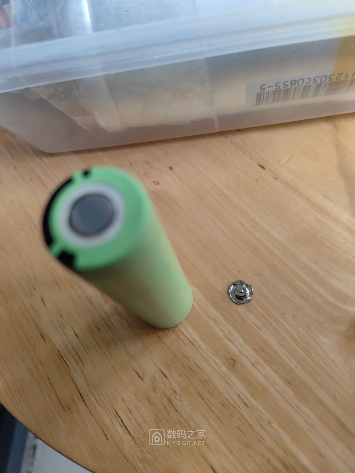

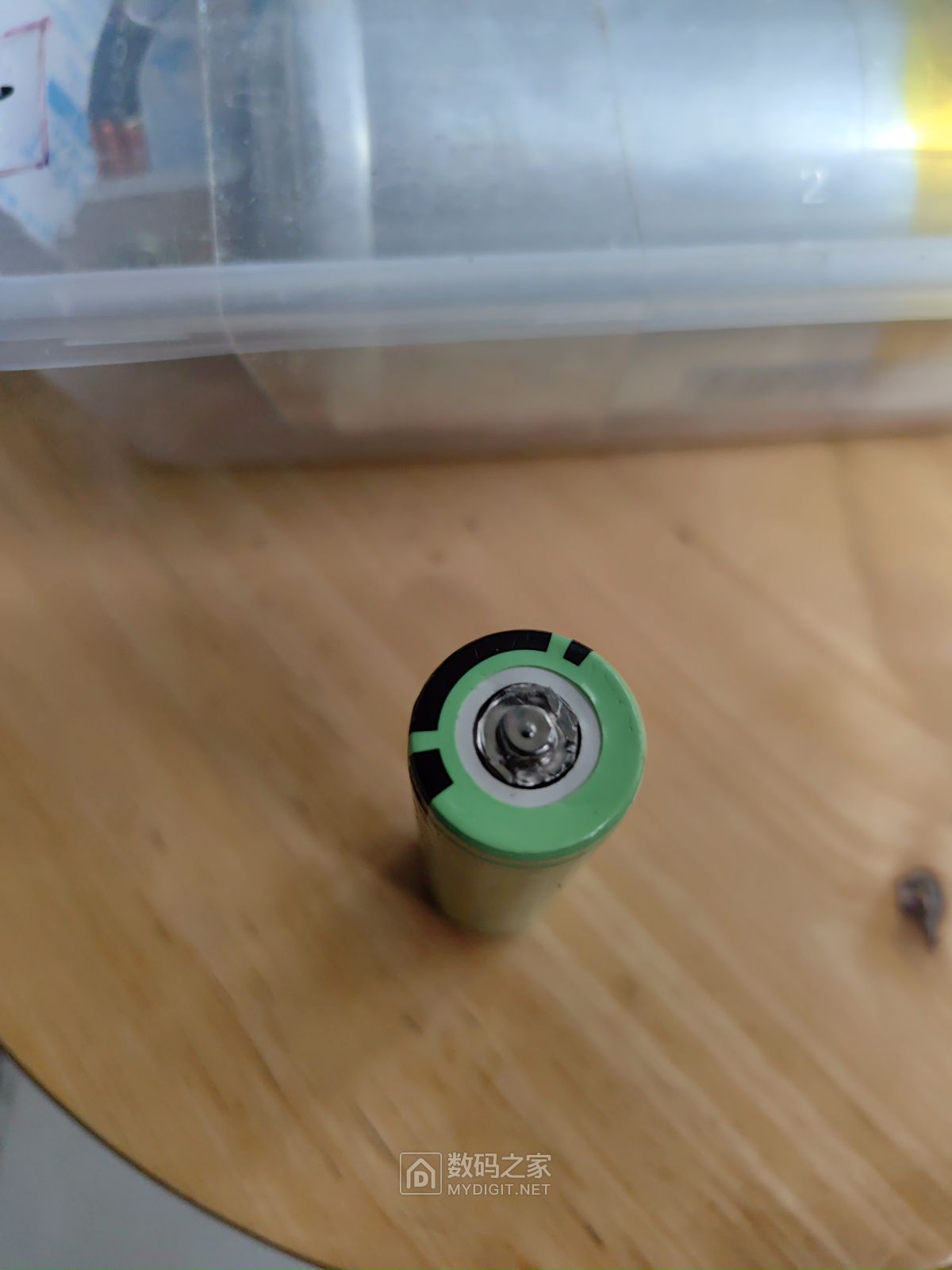

手头上没有尖头的18650,自己做一个吧,省了再买!

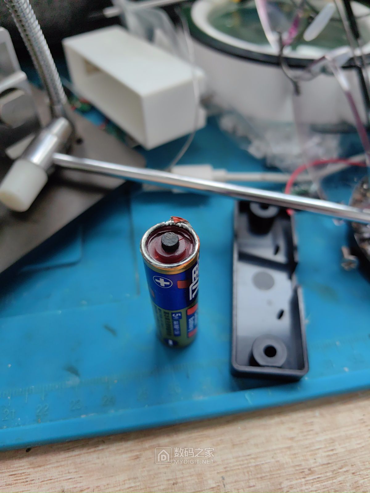

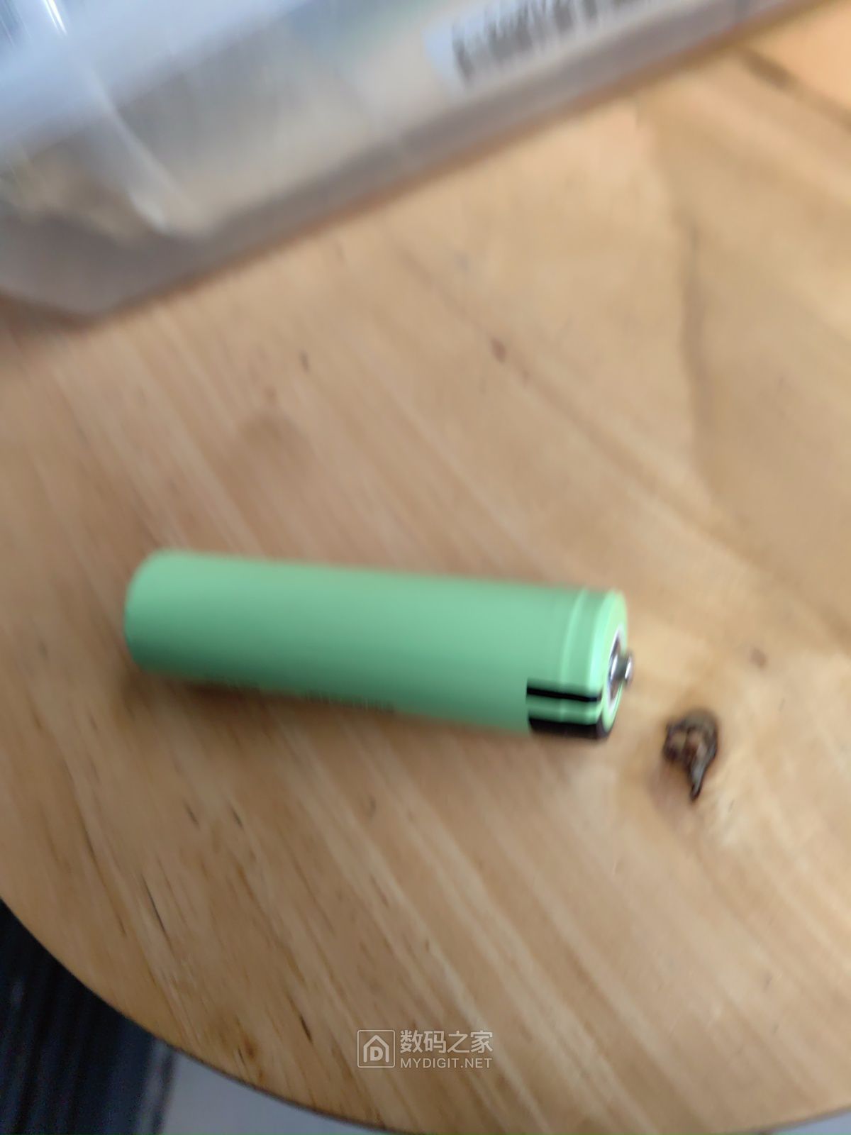

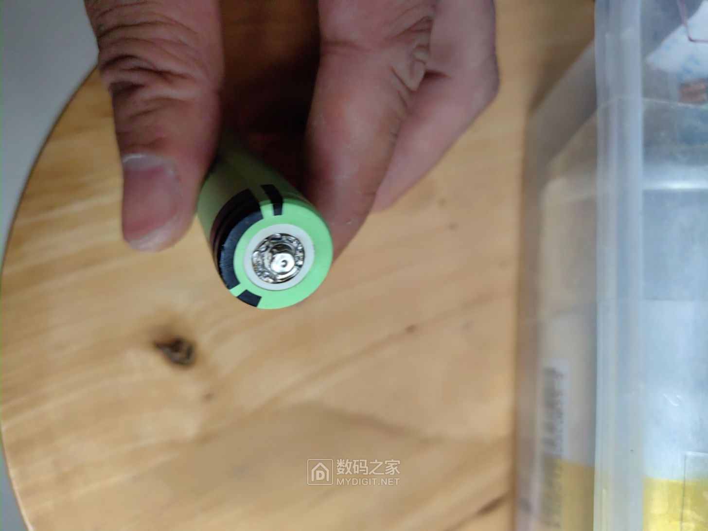

一节报废的5号干电池被肢解,帽子被移花接木到了18650头上,用点焊机,档位稍微调大一些,感觉还是挺完美的!
里面是这个样子,有电池的焊点,这样就简单了
接上电池试一下,完美开机

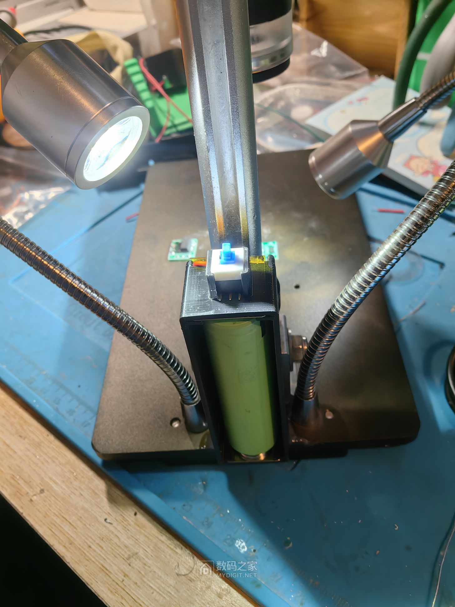

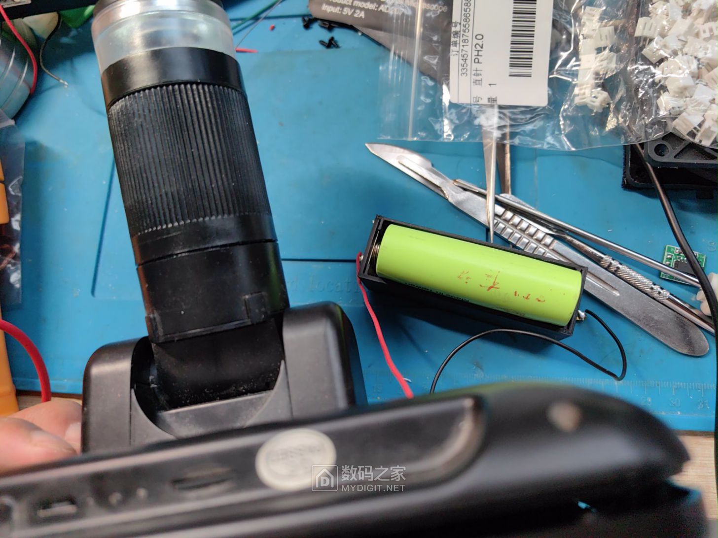

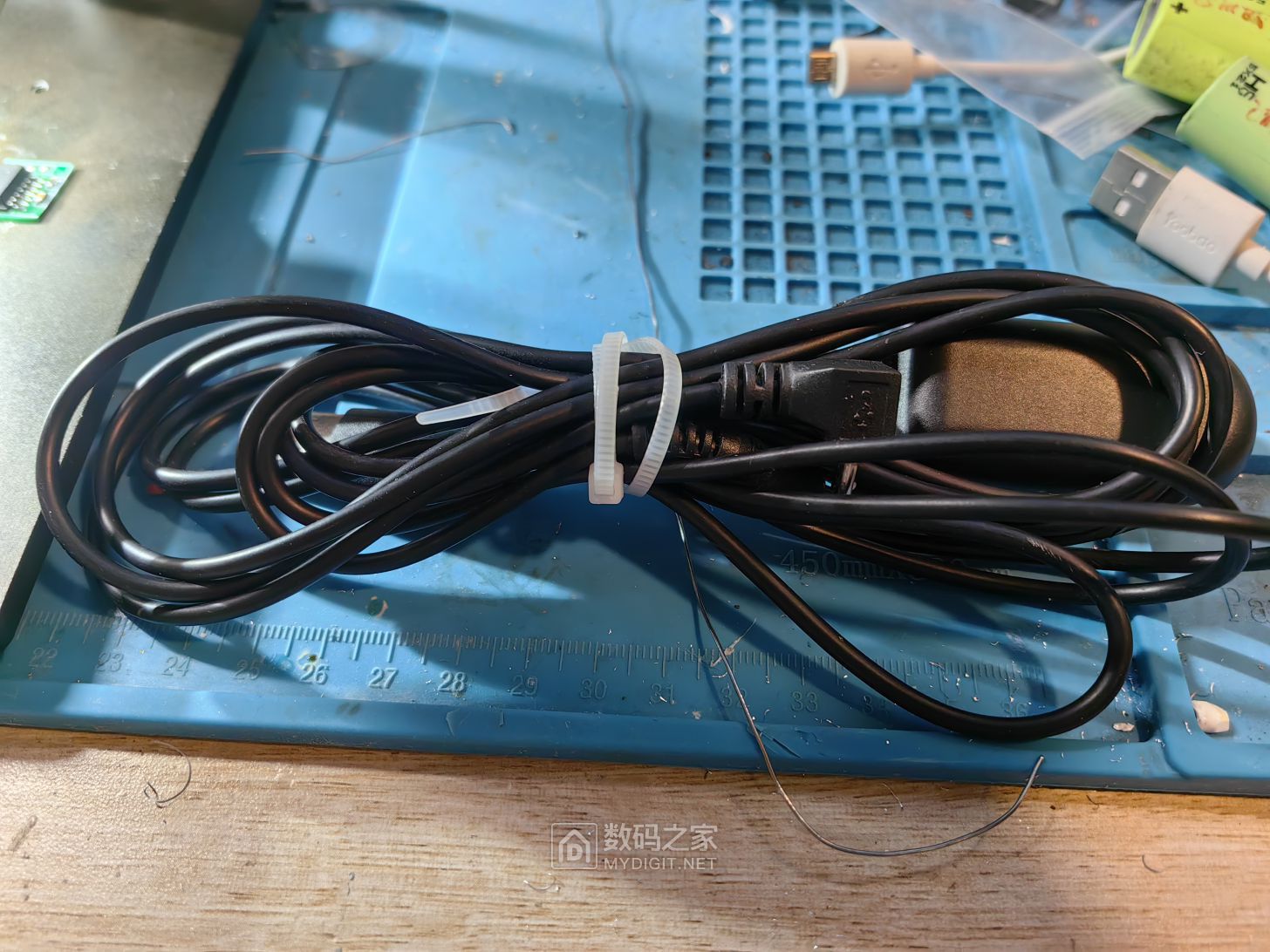

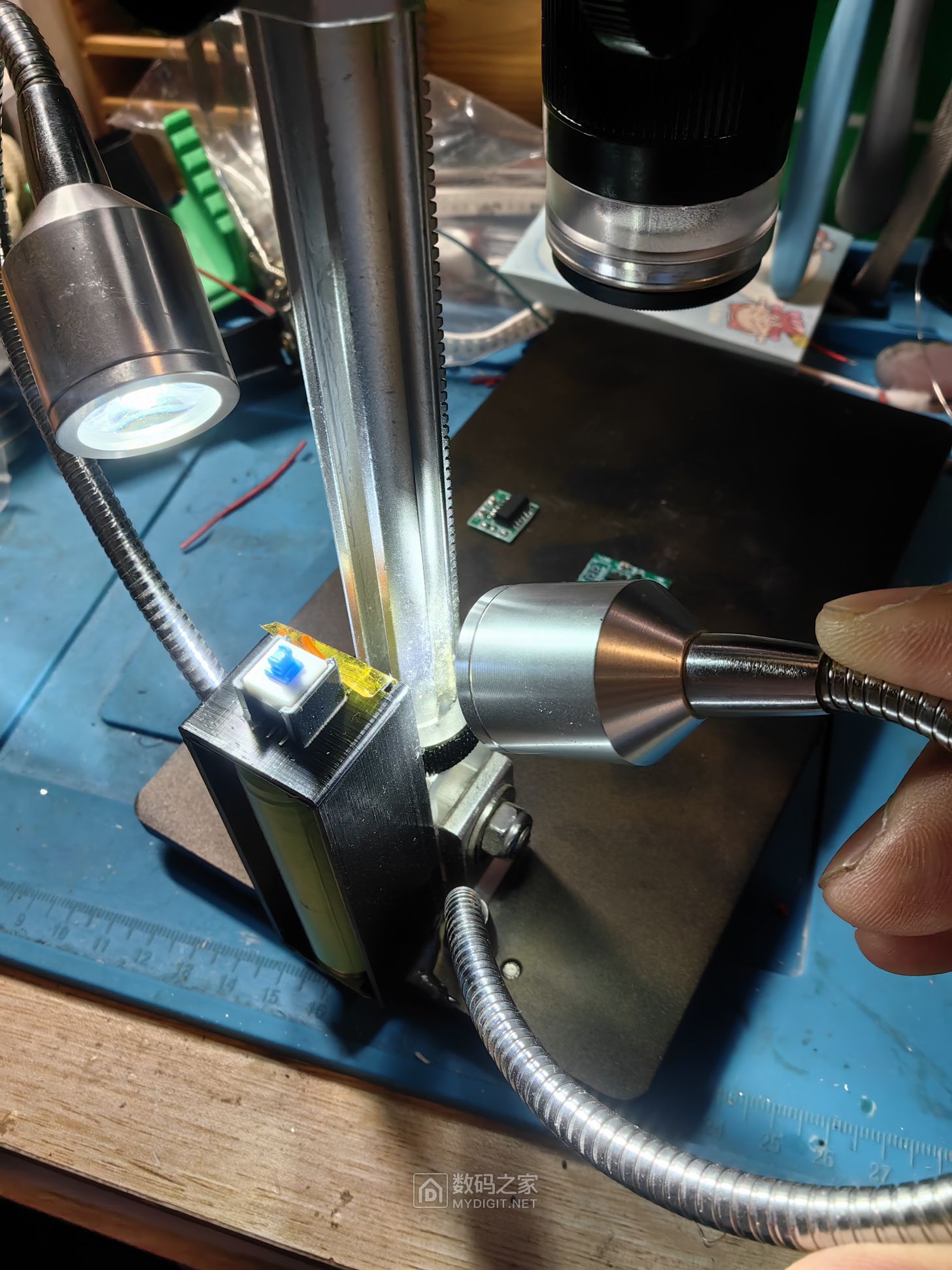

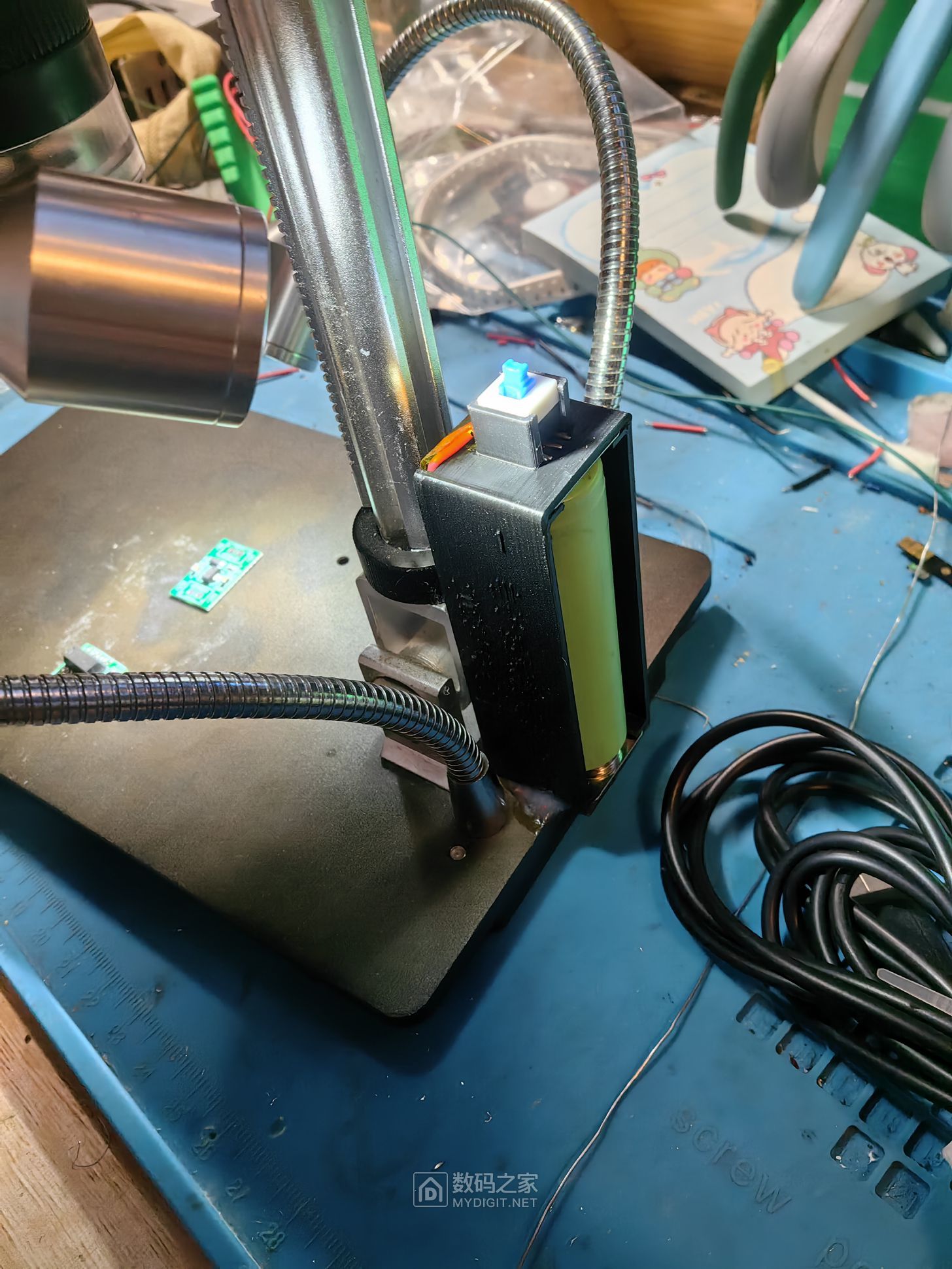

电子显微镜本身的问题解决了之后,下面解决两个照明灯的问题,这次彻底解决好多线的问题,3D打印一个18650电池盒,保护板和线路隐藏在底部,上面再装一个开关,打两个孔,把线路连接到LED灯上面,开灯测试,同样完美!
终于摆脱了好多根线的束缚,感觉简单多了,心里也感觉很轻松!
拍照的效果也很不错!
附记:

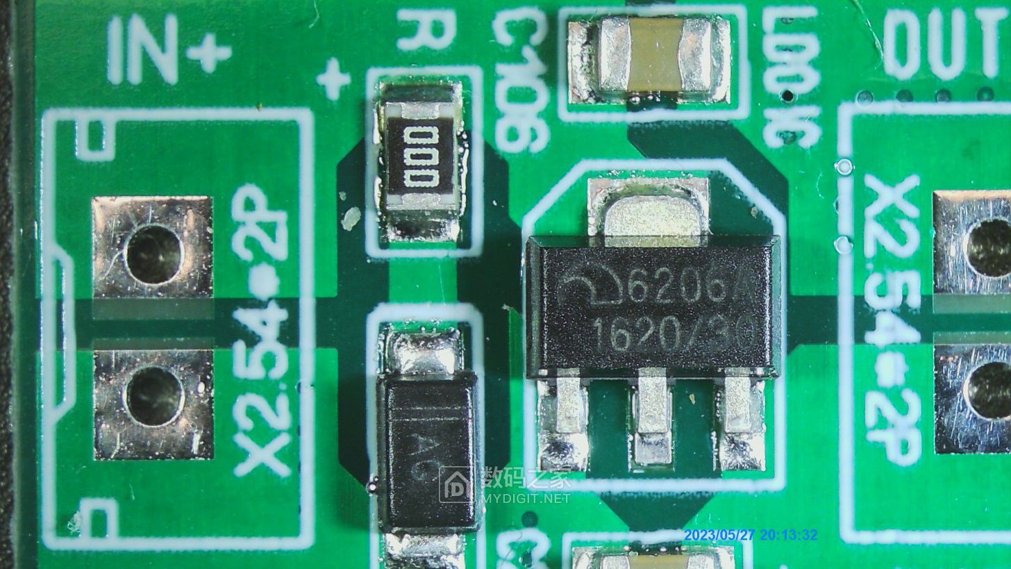

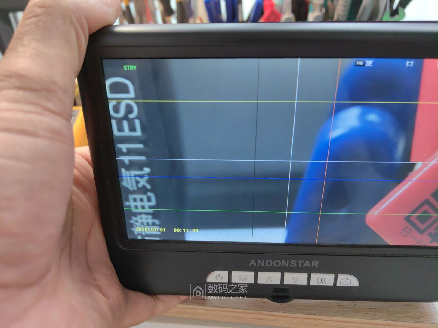

1、电路板上有个小纽扣电池,我感觉时间不能保持就是因为它的原因,本来想拆掉换一个,无奈引脚太细小,主要还是因为手残吧,结果电池是拆下来了,把电路板也给搞坏了,也就放弃了,谁知歪打正着吧,可能是改成了18650供电的原因,现在开关机日期时间保持都没问题。
2、测试的过程中,一次装排线忘把电池取下来了,手一抖看到一个火花,排线烧穿了一个洞,心想这下可完了,没改造好还把显微镜给搞残了,抱着试试看的态度把排线装上,谁知奇迹发生了,竟然没一点问题,反复测试了几次,都很正常!

solarshen666 发表于 2023-5-27 20:42
广告图里就看到电池座了啊
实物是有个标签正好贴上了,不拆开还真不好看出来
