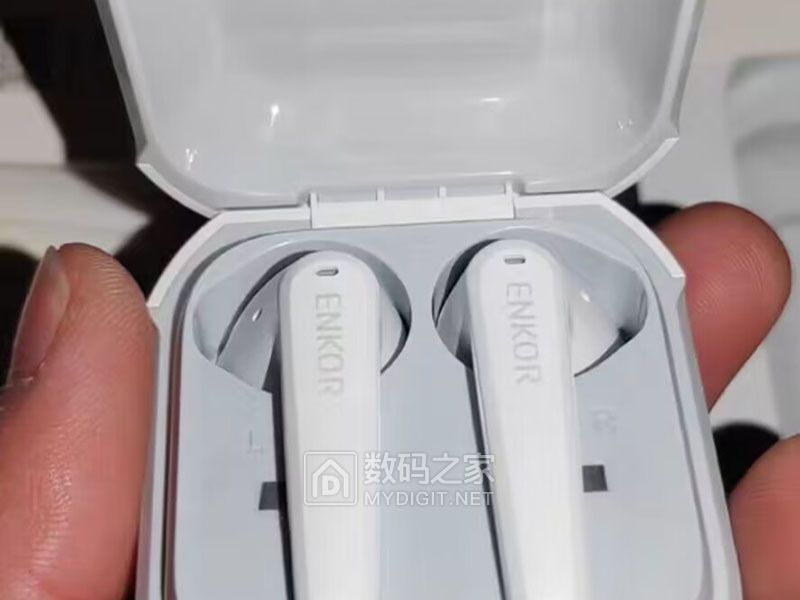

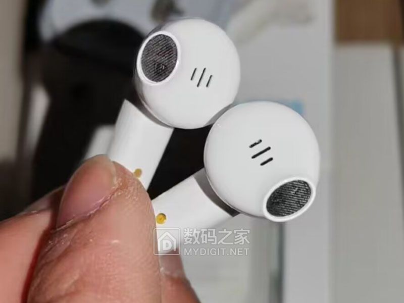

看到闲鱼上有一个叫恩科的耳机,说是电池饿死了,看描述是高通蓝牙芯片,想着音质可能还可以,所以买了一个,带2粒1254电池,不到30元的包邮价,还是比较实惠的。
收到后开盖换上电池,能够正常使用,但是这音质有点差,没有低音,可能是这个发音单元太小太差了。难怪卖不掉。

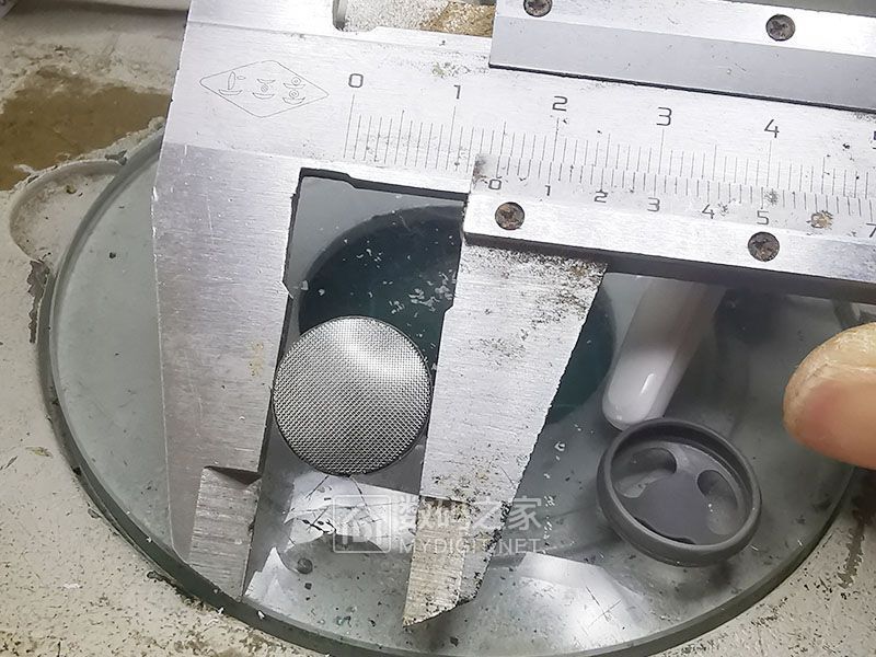

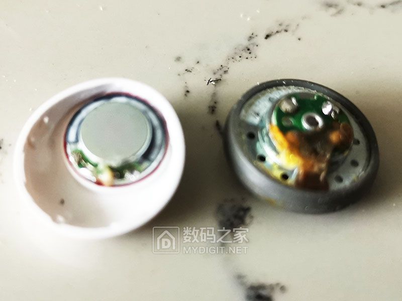

于是想着能不能换个发音单元来改善一下音质。但是找了很多旧耳机,发现大点的都无法装入。

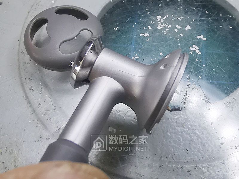

找到很久以前摩托罗拉平头耳机一副。折开来研究一下

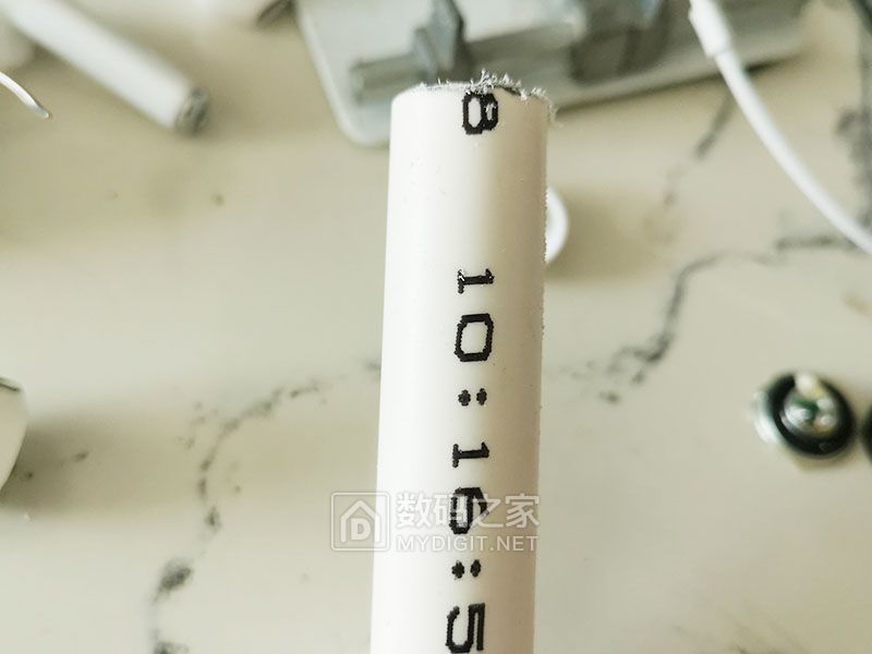

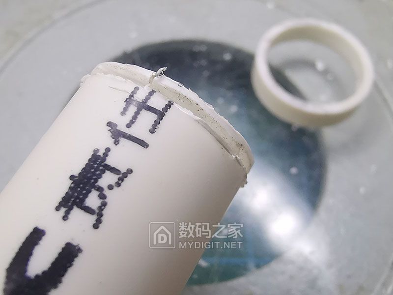

但是这个太高了,根本放不下,怎么办呢,于是想着加长一下,找来一个4分PVC线管,比划了一下,感觉可以截一段来用于加长。
按照耳机上在的个槽在PVC上面开个一条槽,用来卡耳机塑料圈
就是这个样子

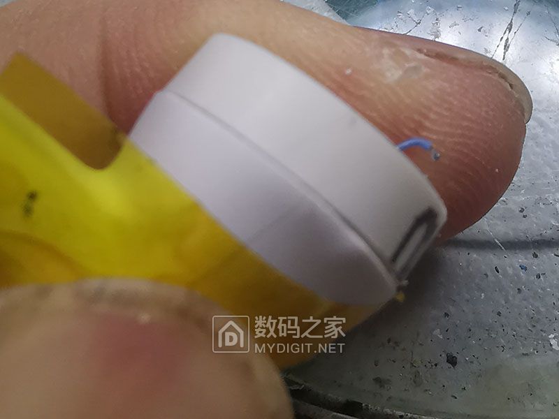

与蓝芽耳机联接这边还要加工出一个内口
因为蓝芽耳机并不是完全圆形,所以要用热枪加热一下,然后按成圆形,这样就可以套进去了,然后用速干胶粘起来。

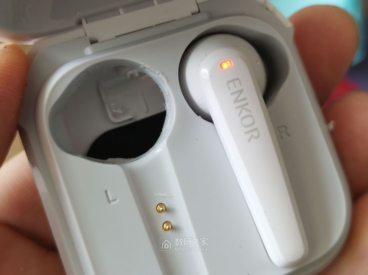

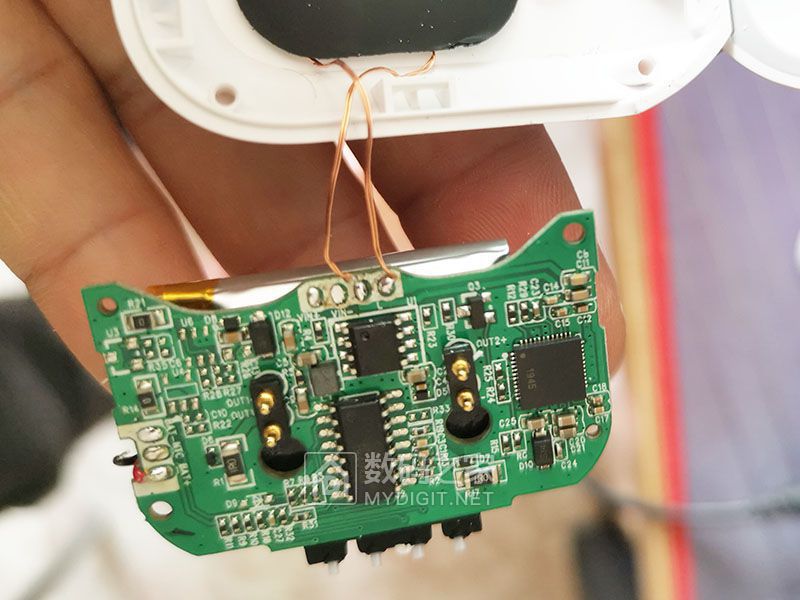

接下来就是改充电仓,因为加长加大了喇叭后,原充电口碍事了,所以拆掉充电板,只使用无线充电。
试一下,可以充电。
