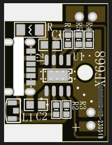

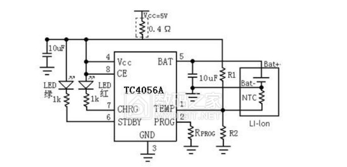

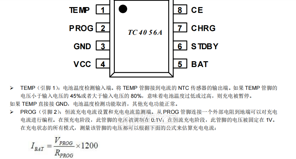

51有空做了单节电池充电模块,可用TP4056和TC4056,测试TC4056的一致性更好些,我设计参数是2K电阻  充电电流620MA,充电红灯,充满绿灯
