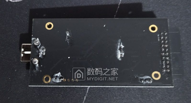

手中一个 JLINK V9 仿真器
由于众所周知的原因,显然是国产仿制的
拆开看看,做工
正面
STM32F205RCT6 CHN
12 M 晶振
左边两颗 ALVC164245 16-bit dual supply translating transceiver; 3-state  好像是 Nexperia 产
中间一个 TI LM324A Quad, 30-V, 1.2-MHz, 3-mV offset voltage operational amplifier
3.3V 跳到了 Vref
右边跳线作用未知
拆解完毕,原样装回
四个螺丝孔上面只有两个螺丝
往回装时发现,模具和螺丝孔不完全一致,只有那两个螺丝是对齐的
