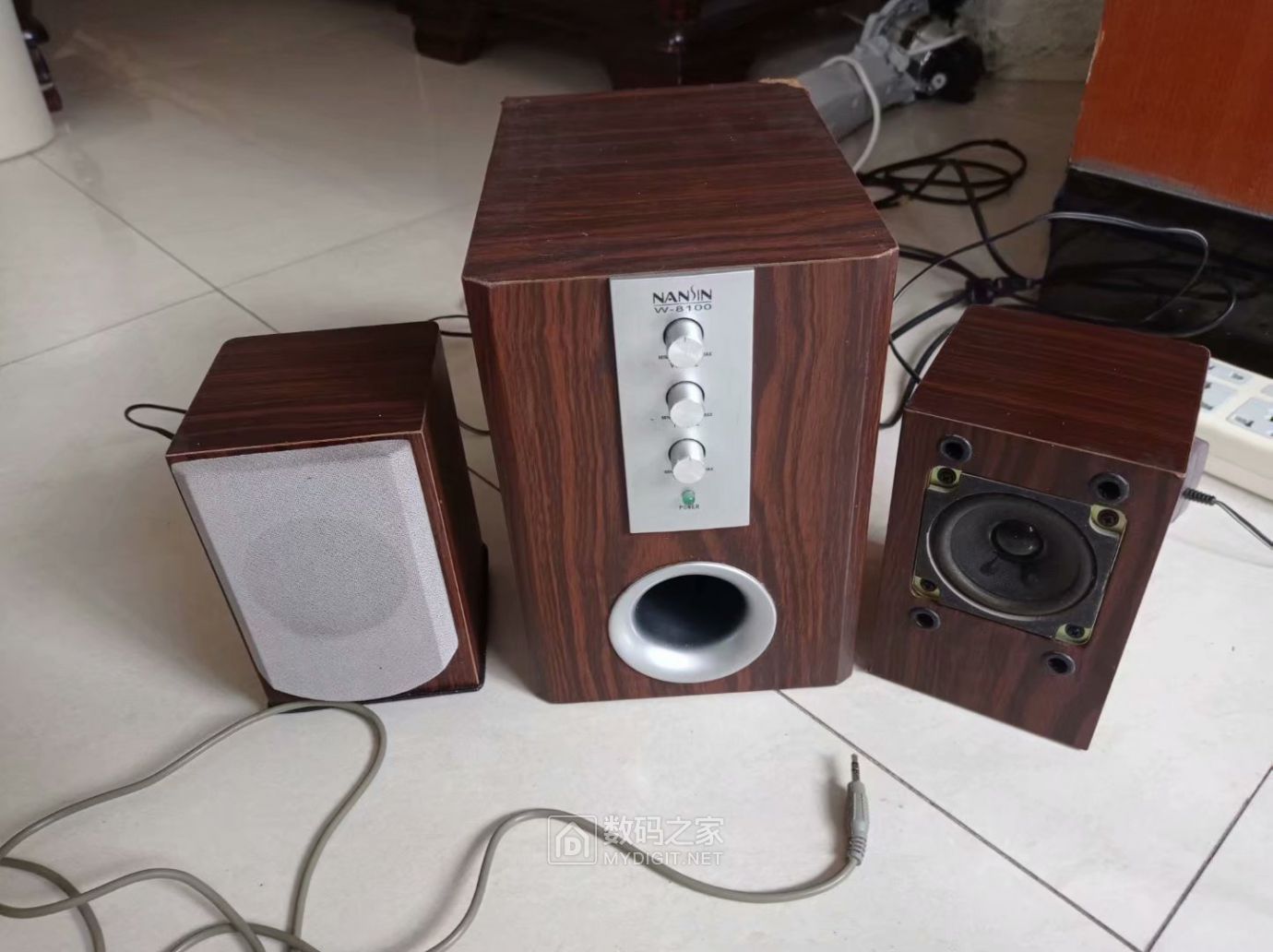

上次捡的音响(https://www.mydigit.cn/thread-215580-1-1.html)用了2年半了,小音箱少一个盖板,最近捡了一块塑料,决定做一块。
好像是什么酒的包装,谁知道?
按照样板画十字,交叉就是螺孔位置。
60W烙铁头和螺丝孔径都是5mm,直接钻。
试装
咸鱼12元包邮的卡尺,拼多多发货,还是沈阳发货,边缘刮手打磨了一下。
测量螺丝长度20mm,陶宝红不锈钢 M5*20 二十个,4分钱。
开大孔贴布不好搞,还是钻小孔算了。
先在中间烫一个小孔,用圆规把外圈画出来(画反了一边,应该画背面,出孔光滑一些),打孔不能出圈。
二十年剪短磨尖的单车辐条,煤气灶小火加热,钻孔后趁热用小刀剃除进孔熔化的塑料。
先钻出中心垂直直径,再往旁边钻,水平垂直的最简单。
97个孔,钻了2个小时。
过几天,螺丝到了,5毛买的不锈钢螺母上次地漏只用了一个。
T8扳手刚刚好!
螺丝松就扳手固定,起子转。
太紧,起子打滑,就起子固定,扳手转。
自紧螺母真心好
对比一下,这种小孔大音量振动比较大,要不要开大孔待定,布我也想到了,用袜子两头都缝上。
