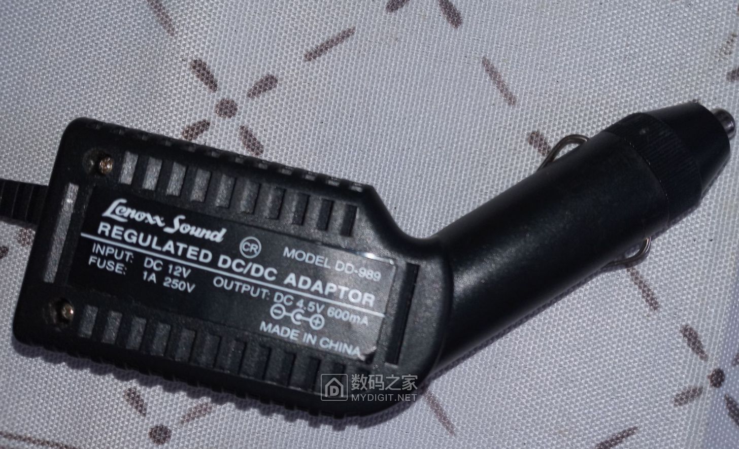

有一辆车很少开,老得想着一两个星期要跑一圈给电瓶充电,避免亏电损坏,所以DIY了这个太阳能补电器。
以前偶然得到的一个12V5W的太阳能电池板,铝合金框架玻璃面板的很坚固:
太阳能板的输出是一个常见的电源插头,还带一个保护盖呢:
这个车碰巧有一个不受车钥匙控制的直接接电池的12V点烟器插座,所以直接连到那里就可以了,全部东西都在车内,不需要在车外走线,更安全。这就需要一个点烟器插头,然后找到一个很古老的车充头,拆解贴在这里:https://www.mydigit.cn/thread-397165-1-1.html
充电头拆开后把电路板扔掉,输入输出线连上,在正极的输出线上串接一个1N4004二极管,防止太阳能板在无光时被电瓶的反向电流损坏:
焊点都套上热缩管:
然后把充电头的外壳组装回去:
把保险丝和龟头装回去:
组装完成再接一个圆形电源插座,和太阳能板的插头配合:
然后把太阳能板连接上,全部系统到位:
测试一下,上午10点钟左右开路输出电压18.88V:
短路输出电流0.37A:
说明太阳能板的状态很好,电压电流功率符合标称值。
把太阳能板放在中控台风挡下面,这个位置光照良好,但是这时飘过一片乌云。。。
把点烟器插头插到那个直接接电池的12V插座:
完工!
测量了一下烈日下电瓶的电压,大约12.7V,比没接太阳能补电器的时候高了0.2V,说明补电正在工作。
有朋友可能要问,太阳能板的最高开路电压接近20V会不会把电瓶过充啊?其实是完全不必担心的,因为太阳能板的短路电流也不到0.4A,在12V电瓶上的充电状态只有0.1 ~ 0.2A的持续电流,而太阳能板每天只有白天的几个小时能晒到太阳,这点充电电流还要减去车子的静态待机电流20-30mA基本上刚刚比补电需要的电量多一点点,考虑到电瓶的容量至少在50Ah以上,长期使用这个补电器对于皮实耐操的铅酸电池也根本不会导致过充。
