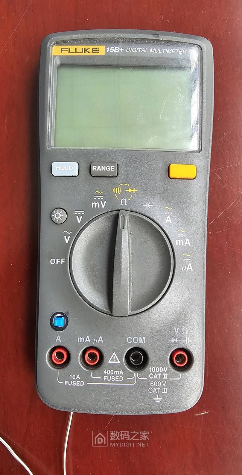

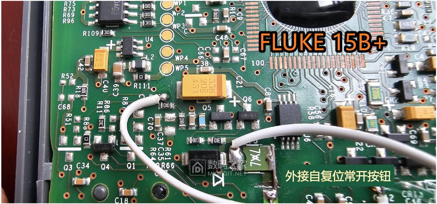

福禄克这15B+/17B+自动休眠后,需要把挡位开关拨打OFF,然后重新开机。今日,维修一台电池漏液的15B+,挡位开关开机的位置,有个铜箔腐蚀脱落,因此转动换挡开关不能开机。将一个震动开关焊接到电池的正极和开机三极管的基极电阻之间。然后将换挡开关转动到需要使用的位置,晃动万用表,就能开机了。自动休眠后,晃动万用表,立即开机。

晃动万用表开机,背在包里走动会不会也自动开机了。
 楼主| 发表于 2023-6-23 20:01:51 | 显示全部楼层
我试过,在关机档,任意摇动震动开关,万用表不会开机。

15B+用断电方法不能唤醒,你这个思路不错。
发表于 2024-6-30 14:01:47 | 显示全部楼层
按楼主的思路加装了一个按钮,不用旋转,按一下就唤醒,方便多了。

有17B+的电路图没有?我也给整个唤醒按键。
发表于 2024-7-2 15:34:11 | 显示全部楼层
我这个也是按楼主的思路,根据PCB板分析和测量出来的,17B+结构应该类似,我没有17B+表。

发表于 2024-7-14 19:49:12 | 显示全部楼层
。想改一下自己的表,请问一下这个三极管在板上啥位置?
