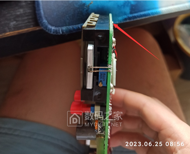

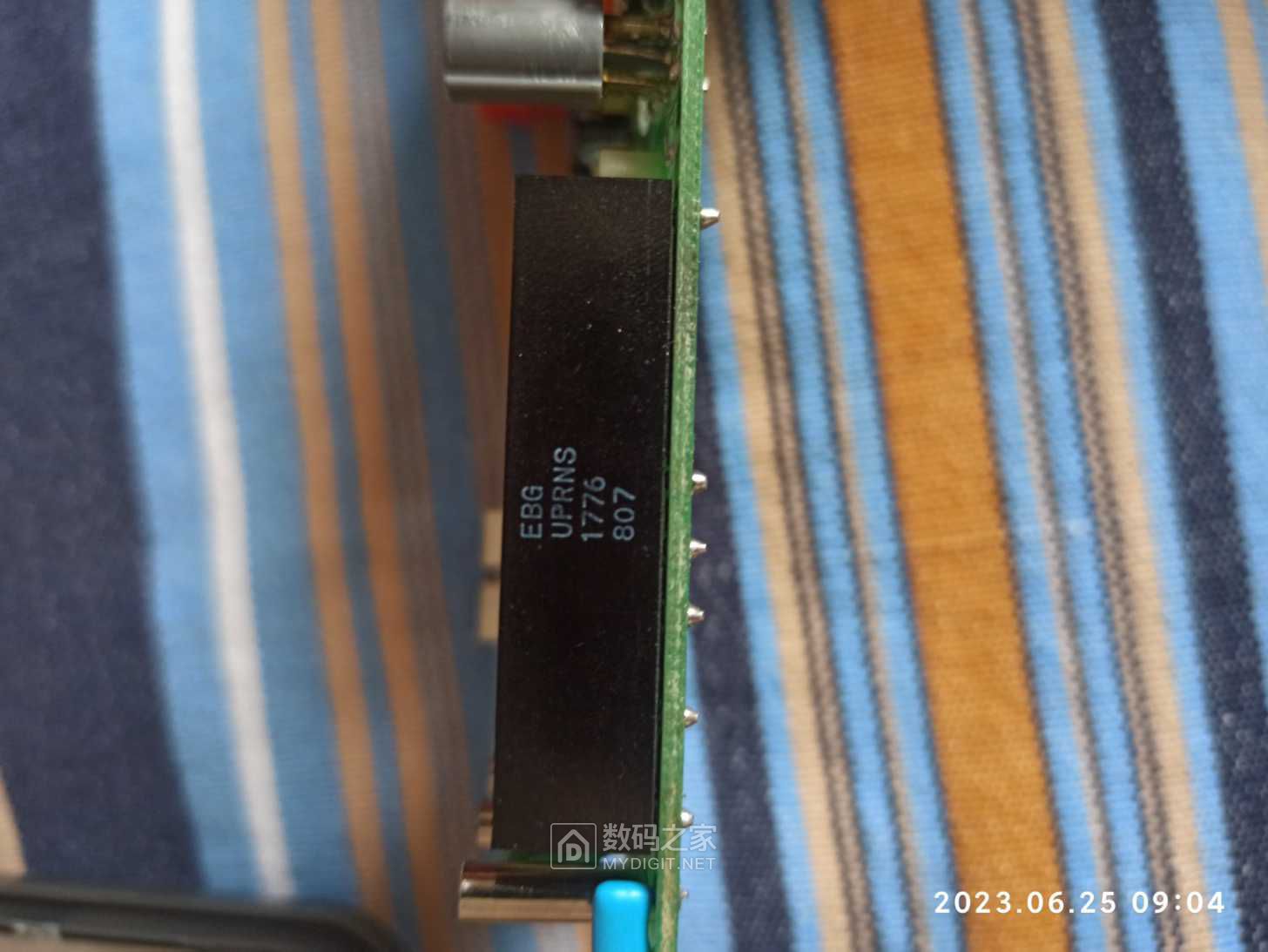

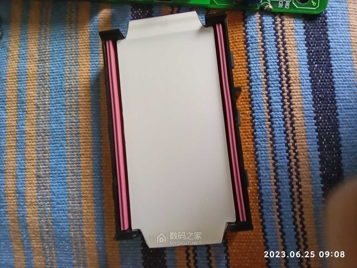

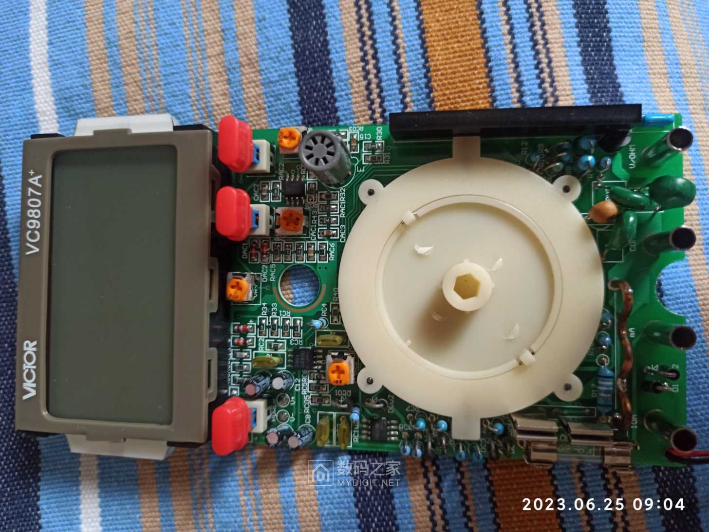

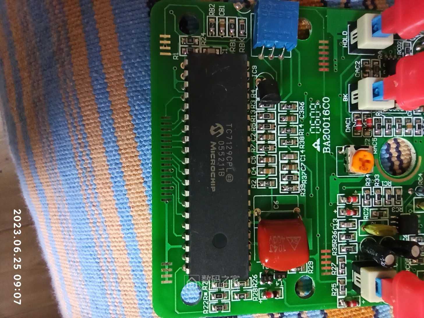

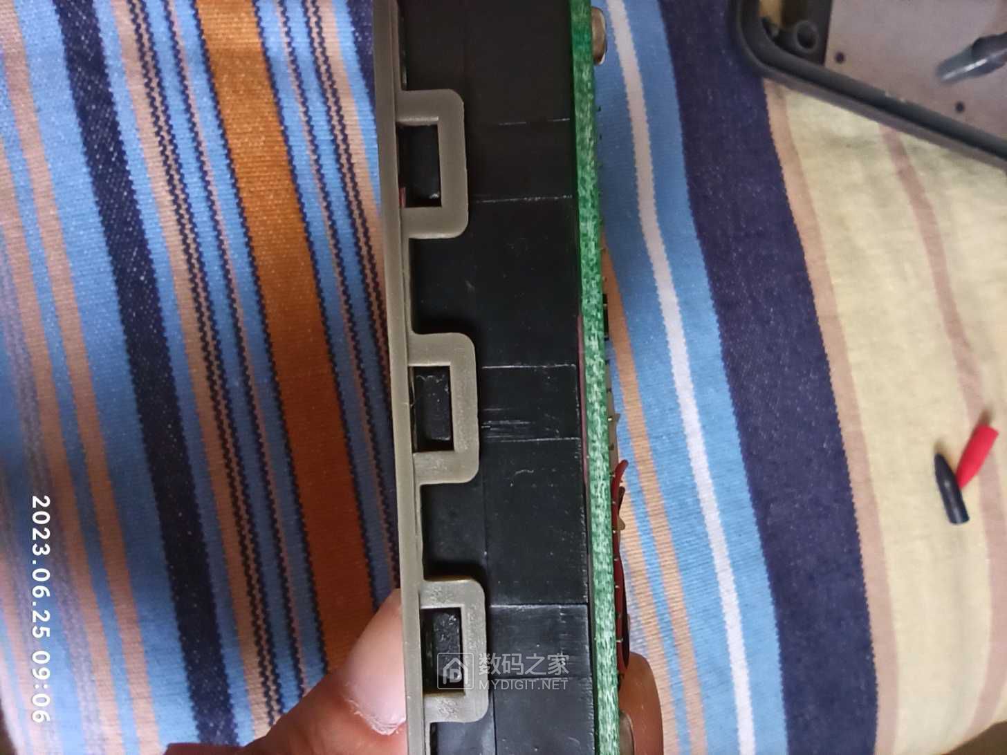

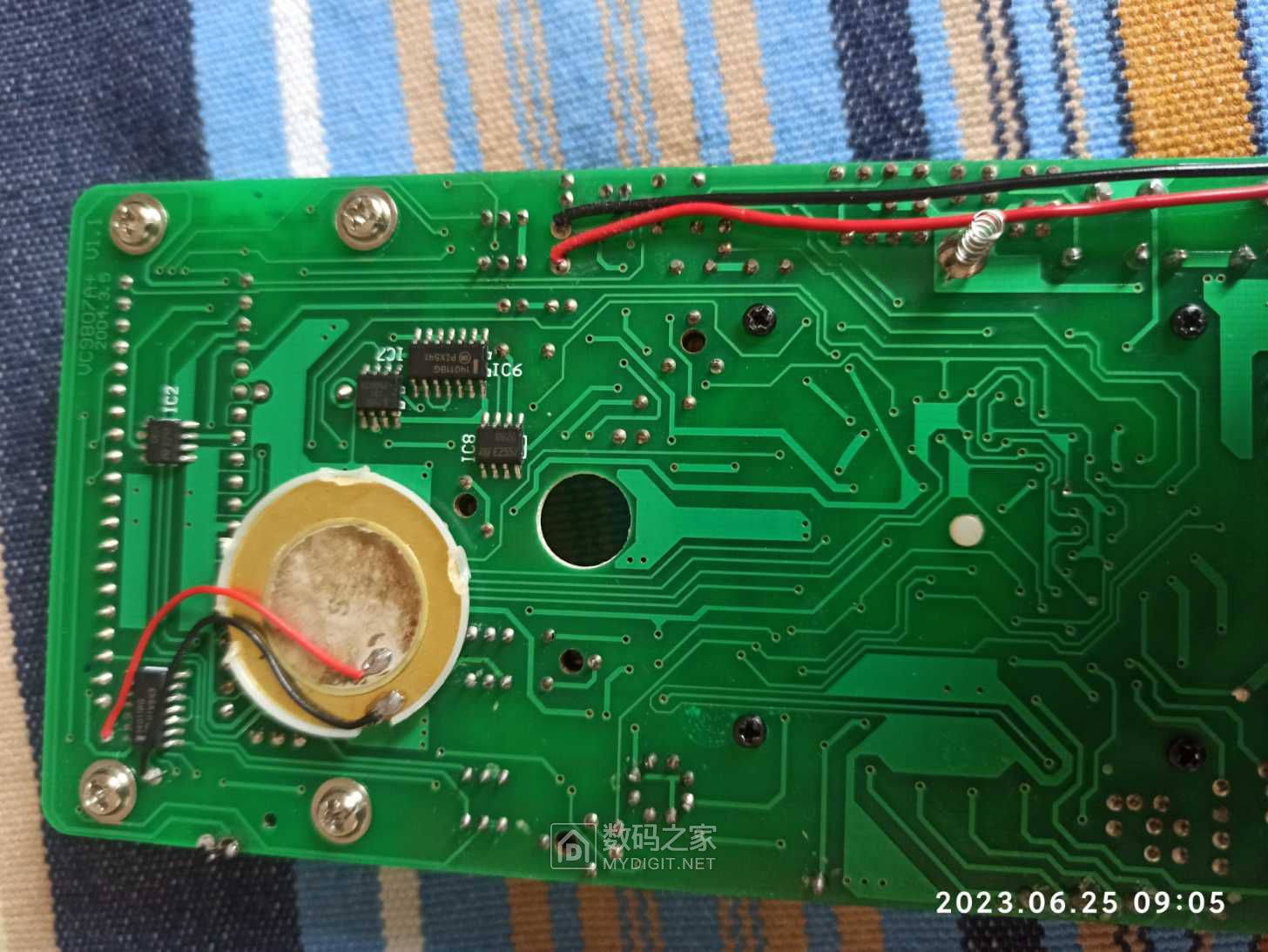

胜利VC9807A+万用表,该表使用7129表头,1766排阻,是四位半的手持表。感谢上午几位坛友的帮助,目前的症状有所改变:
1、切下来一丝橡胶条,安装屏幕后开机显示数字了,锁定键和背光键都能用,锁定符号和小数点都能出现。但是所有档位数字会持续的慢慢增加或者持续慢慢减小,通断档短接表笔可以响声,但是数字没反应,其他档位短接表笔数字也没有反应。依然自己跳动。

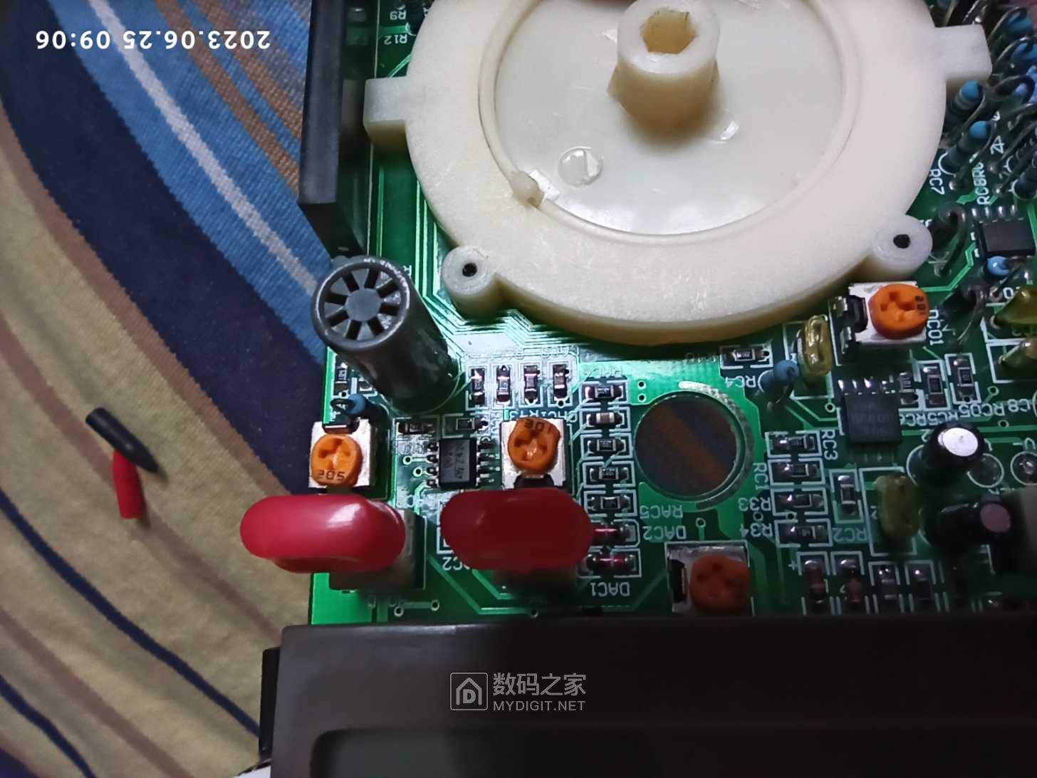

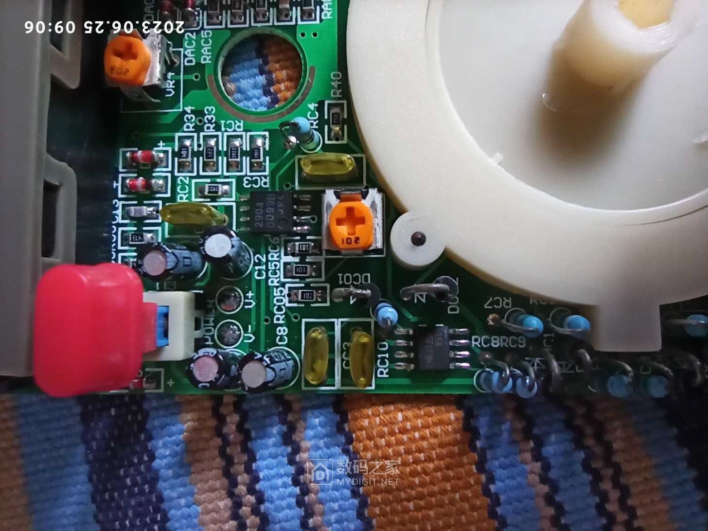

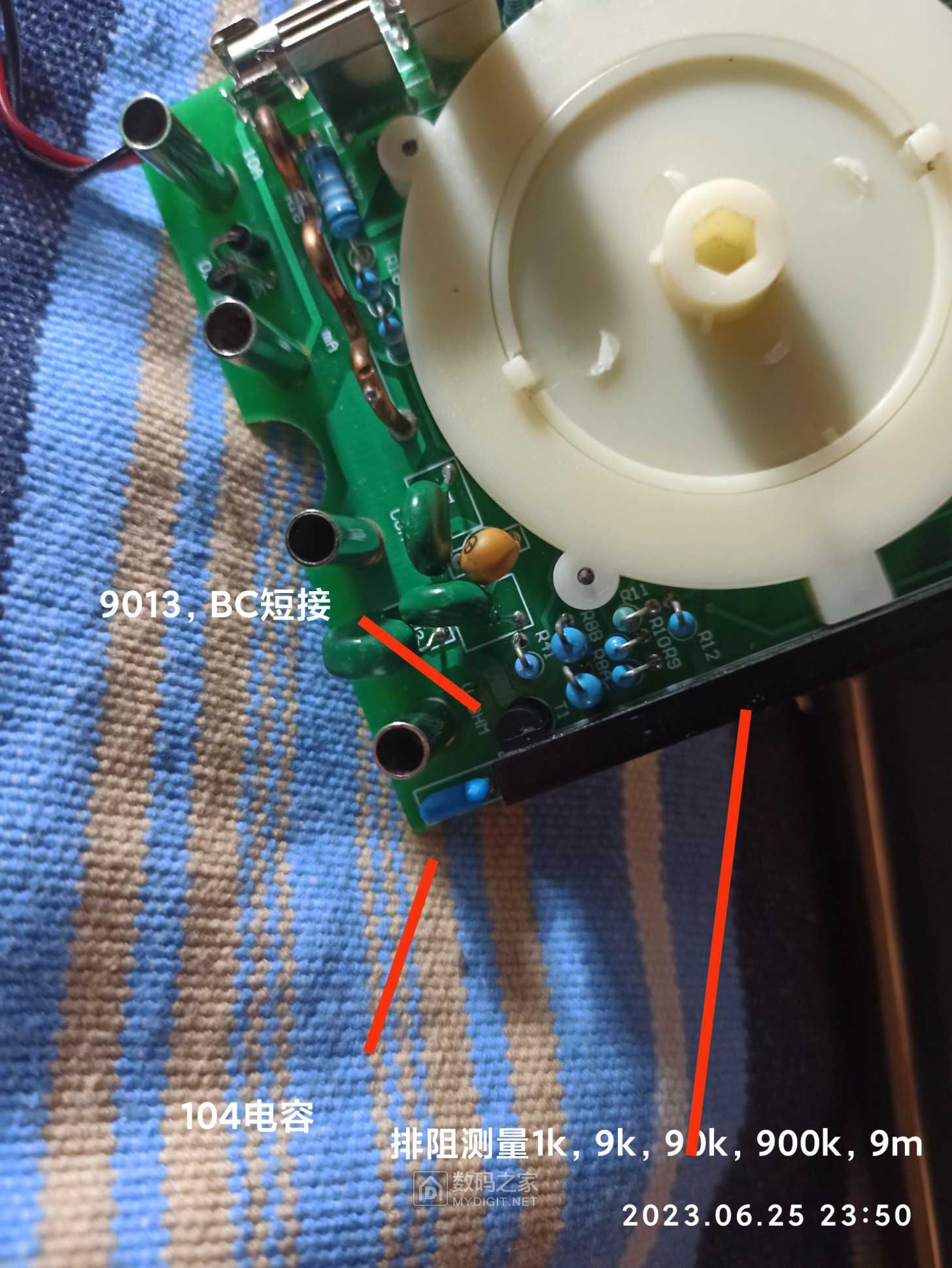

2、非电阻档的所有档位,测量com端口的三极管(排阻旁边的9013)和与之并联的104电容是短路,拆掉三极管和电容后,发现电路板上依然短路,但是切换到电阻档的任何档位,就不短路了。三极管BC短接接地,E接排阻。
通电测量:

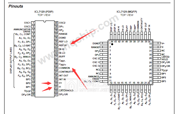

按下开机按钮后,测量万用表工作电流3.8ma左右,开机状态下测量7129芯片,24脚和23脚之间电压为电池电压8.2v左右(9v电池),24脚和28脚之间电压也在3.25v左右,24脚和36脚之间电压也在5v左右,34脚和28脚之间电压约为0.981和0.982伏跳动。附上7129芯片脚位图
求助各位大神帮忙分析一下问题,谢谢
