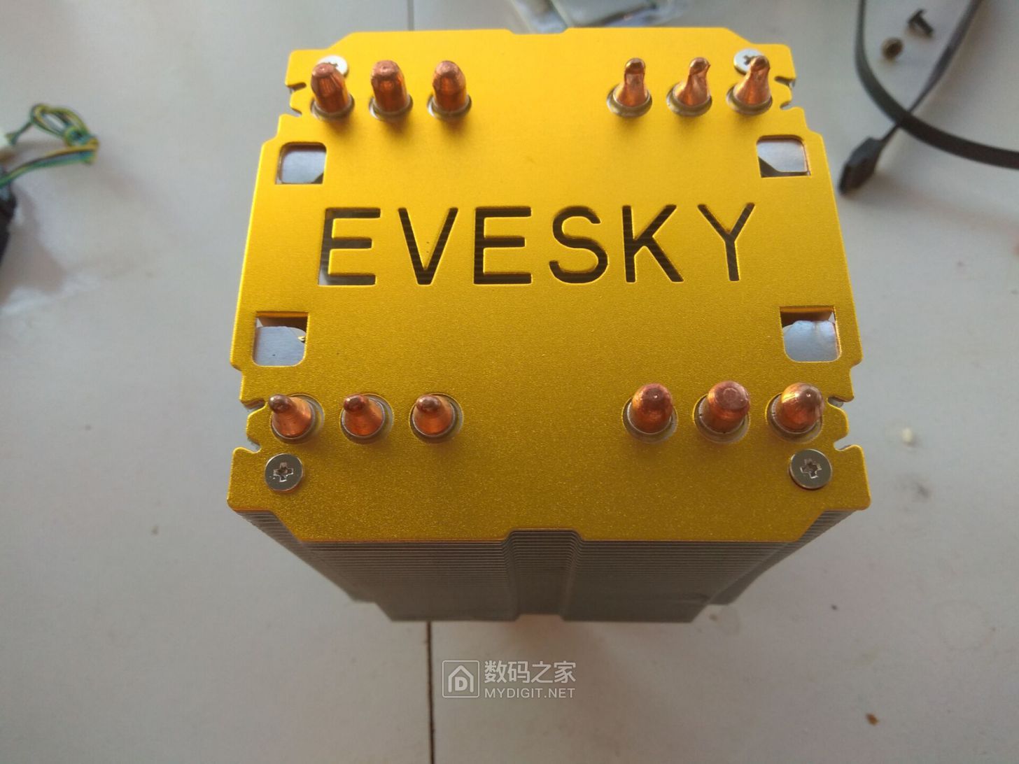

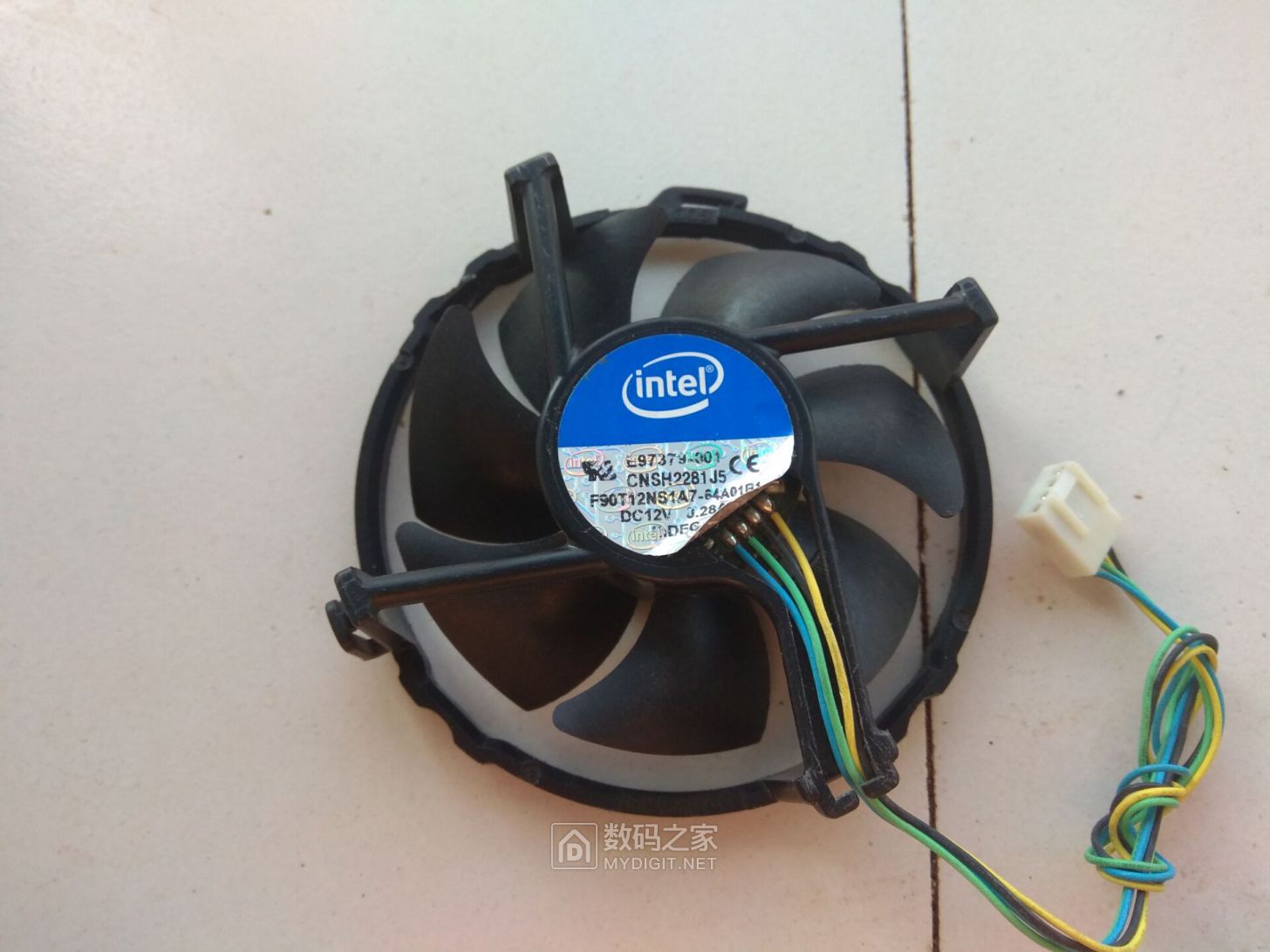

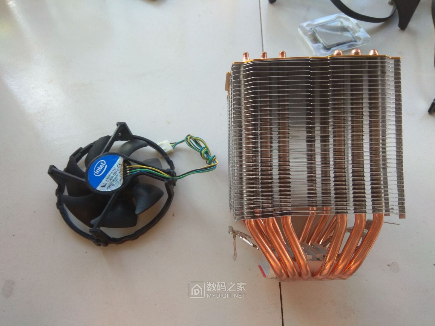

六一八购于TB,59,定速,有一边的铜管变型,不知道是厂商到卖家,还是卖家快递给我时出的问题,不喜欢定速风扇,所以换,手里又没有合适的九厘米风扇,就打起了英特尔原装风扇的主意,

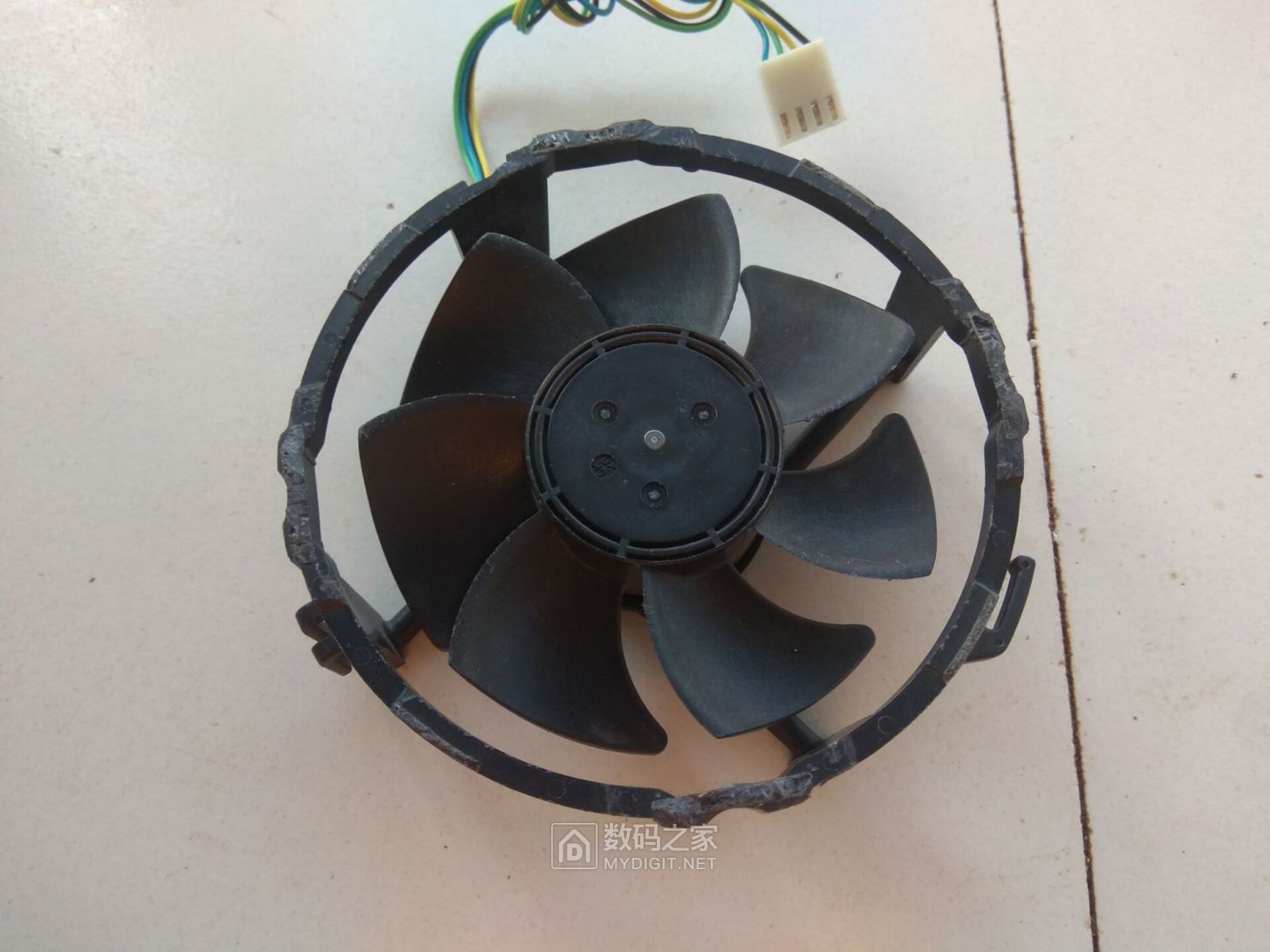

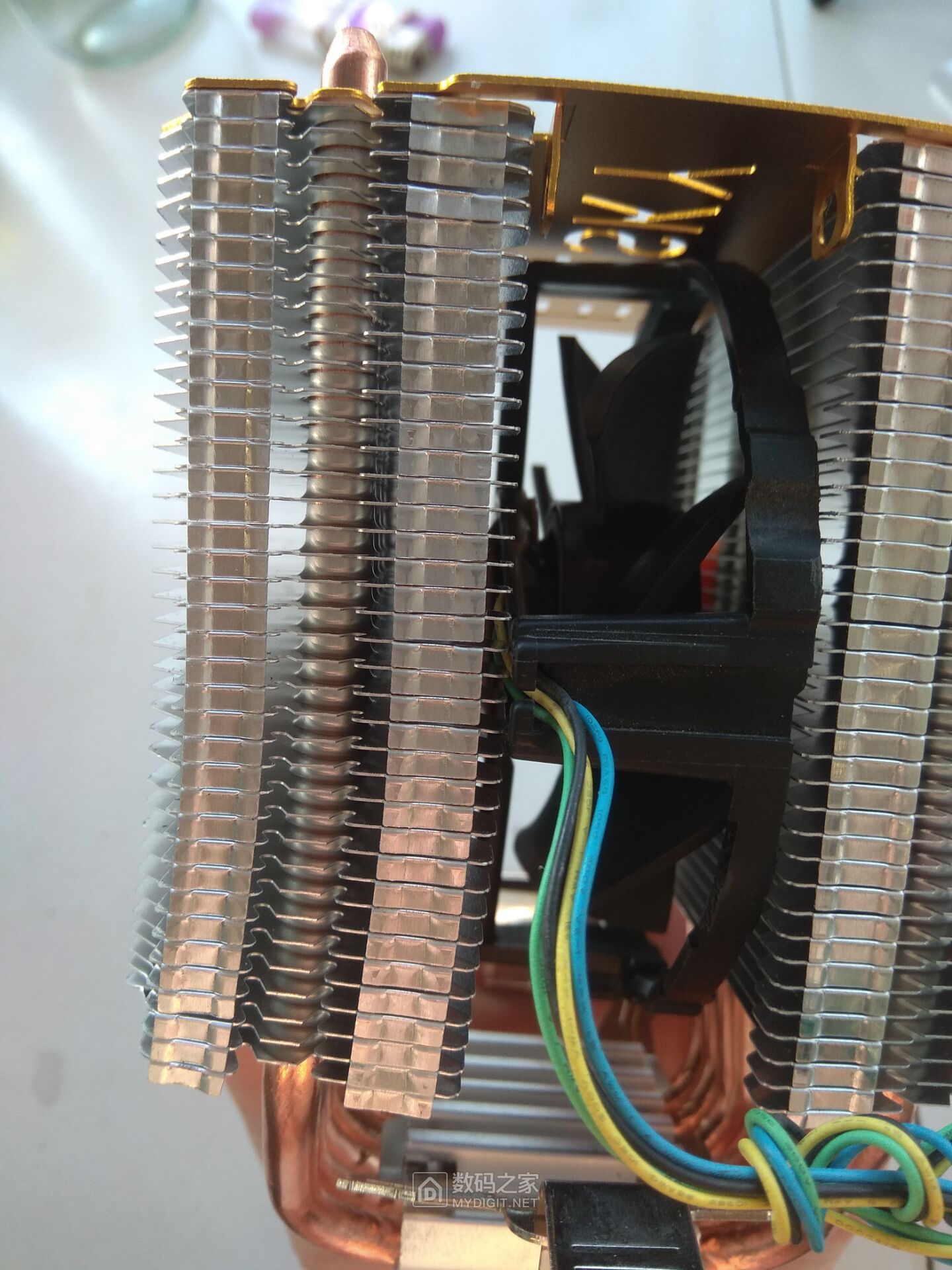

这个原装风扇是2012年11月装I3 2120时带的,后来换散热器导至固定角损坏,就一直闲置,过程没什么好拍的,就是去了四个角和多余的部分,虽然是个圆的,但是由于散热器一边热导管中间向中弓起,刚好卡住风扇的框,不用螺丝,不用卡子,
INTEL的原装风扇的噪音,不得不说真是太小了,一千三四的转速,声音基本忽略,夜深了才能听到,白天不凑到机箱边上,根本听不到,
对于那个变型的地方,我是不是要感谢一下大自然馈赠,

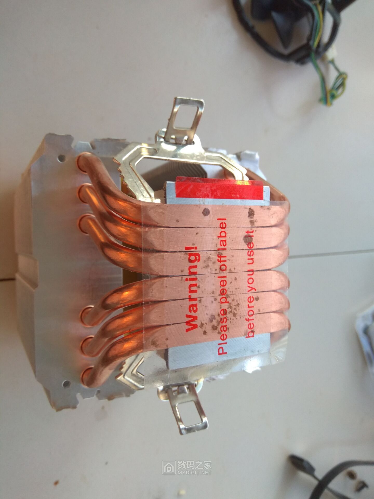

商家卖的是有瑕疵的?散热器底部氧化了
发表于 2023-6-28 08:59:58 | 显示全部楼层
热管直接接触,没有一块导热均热板,热管容易坏。

中间的空真是给你的风扇准备的,正好。
