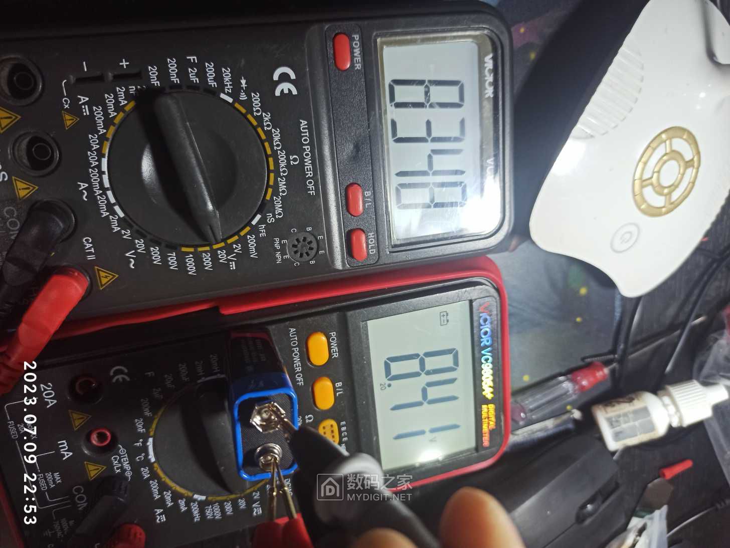

   之前发过几个帖子求助坛友帮忙修理万用表,目前已经在我是不会修大神和dayibalang大神的帮忙下,加上其他热心坛友的出谋划策下,除了各档位的标志符没出来外,已经不影响正常使用了。为了让后面碰到此类问题的坛友少走点弯路,作为一个小白有几点心得想跟大家分享一下:
1、  对于万用表不显示的可以先检查一下导电橡胶条,我这个就是橡胶条有问题。本来想上网购买,谁知道这个东西需要定制,起步价30,没办法只能自己想办法。看到屏幕和PCB接触的地方有压痕且出现反光现象,想着估计是时间久了接触面不良,就用壁纸刀沿着两端切下来薄薄一层就可以使用了。之前坛友也有提议加垫片的,应该也可以的,我倒是没有尝试。
2、  对于万用表各档位蜂鸣器长响的,可以试着更换驱动蜂鸣器的4011芯片和062c等运放芯片。
3、  对于可以显示但是各档位数字乱跳的,可以按芯片手册重点排查一下芯片各项指数。比如7129芯片,23-24脚应该在9v左右,24-28脚应该在3.2v左右(手册2.8-3.5,典型3.2),28-34脚应该在1v左右, 24-36脚应该在5.3v左右(手册4.5-5.8,典型5.3),开机电流应该在4ma左右。如果数值都在正常范围内,要重点检查老万用表的过孔我这个表就是修复了一个过孔、更换了积分电容、参考电容等几个芯片外围的电容后恢复正常的。
4、  对于双面PCB焊盘的多脚直插芯片,最好能有热风枪来进行操作,要不然用电烙铁能把人搞死,况且有的老万用表焊盘质量不好,稍不留神就会掉下来。
5、  关于换件,之前网上买了062c、358、2904等运放的全新件,发现还是有部分有问题的,最后换上了拆机件才能正常。我估计目前标志符出不来可能跟某个运放有问题有关。焊接好后一定要用好的万用表通断档来测量各脚位和其相连线路是否导通,第一次换7129芯片后发现部分字符无法显示,测量发现有2个脚位的焊盘与线路断开了。
6、胜利老万用表需要提醒一下大家转盘弹片要格外注意。
以上是一个万用表维修小白的一点点心得体会,希望各位大神批评指正,谢谢!再次感谢我是不会修大神和dayibalang大神的帮忙。@我是不会修 @dayibalang
