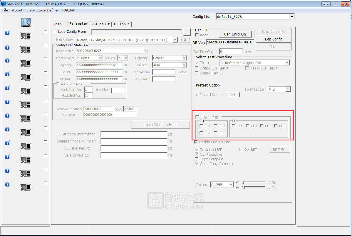

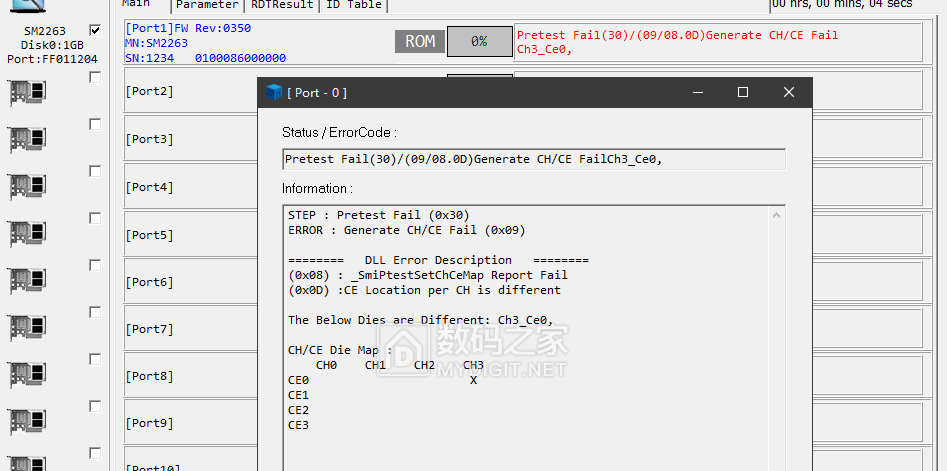

看提示感觉有CE炸了,但是不知道怎么屏蔽CE,设置里没找到地方.
或者是有别的地方不对?
哪位好心哥哥能指明前进的方向啊?

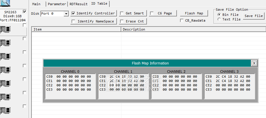

发表于 2023-7-12 14:18:37 | 显示全部楼层
一共4个ce,你屏蔽了ch3,还剩啥?
颗粒拆了,好的做优盘,烂的扔。板子找其它靠谱的颗粒上得了
发表于 2023-7-12 14:43:04 | 显示全部楼层
通道选0,1,2 CE选 0

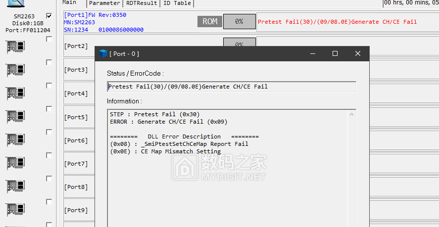

 楼主| 发表于 2023-7-13 15:32:55 | 显示全部楼层
这个设置好像并不比作用啊大神
