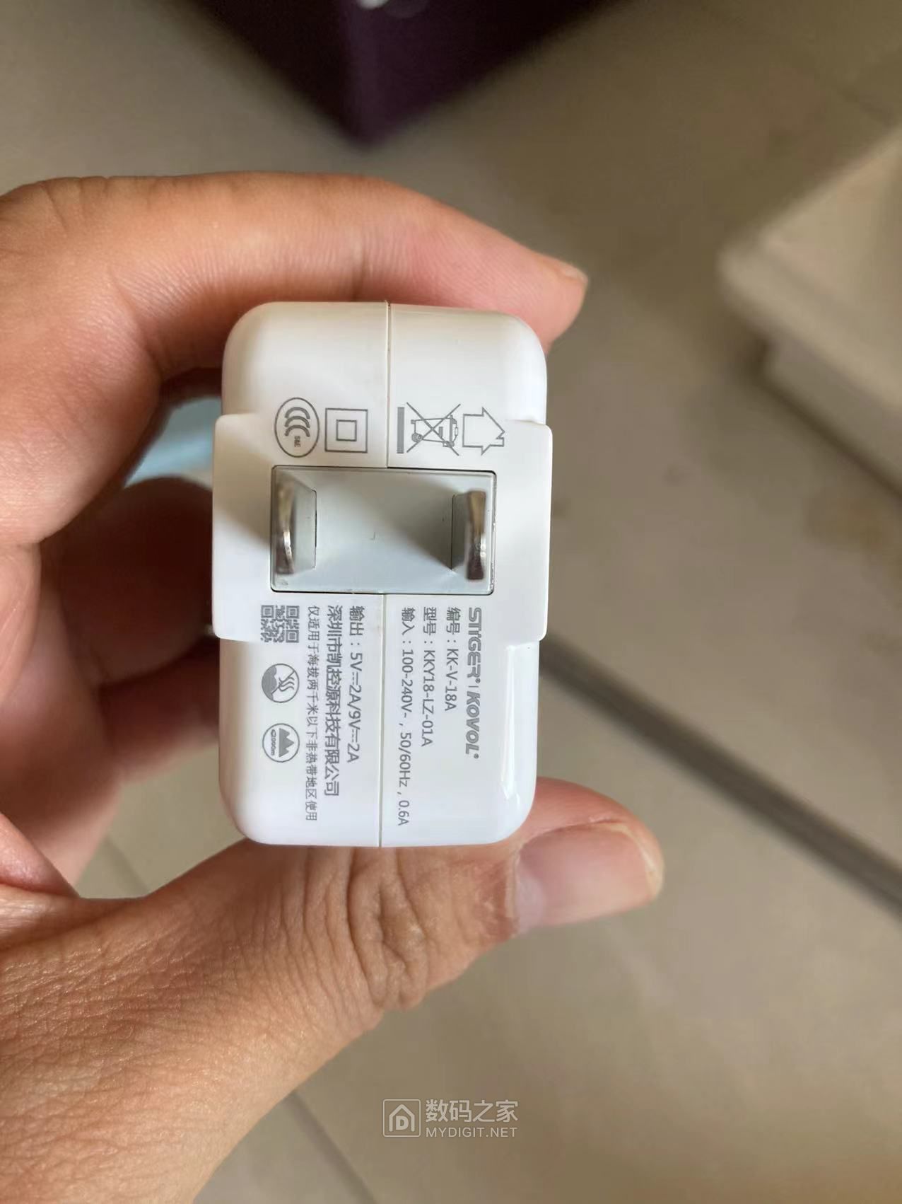

当时别人媳妇花了好几十买的,的确是哥快充,据描述突然不能用了,送给我了
看外观吗,没有外伤,也闻不到特殊的味道
保险期间还是锯开他稳妥
好家伙,山寨味十足,白色的液体用了不少
看看背面
貌似也没想象的那么差,该有的都有了,只是用料差
问题点是usb虚焊,补锡就好,
结束收工

发表于 2023-7-12 17:02:06 | 显示全部楼层
同事的真货好像是赛尔康做的

发表于 2023-7-12 17:30:08 | 显示全部楼层
山寨货,做工一般

发表于 2023-7-12 17:31:43 | 显示全部楼层
就是一般小工厂代工的

发表于 2023-7-12 19:41:20 来自手机浏览器 | 显示全部楼层
原来是虚焊,补焊上又能用了。

发表于 2023-7-12 21:47:21 来自手机浏览器 | 显示全部楼层
很山寨的样子,连快充芯片都没有

发表于 2023-7-13 09:52:16 | 显示全部楼层
估计配套低端机器的电源,小厂代工,勉强及格
