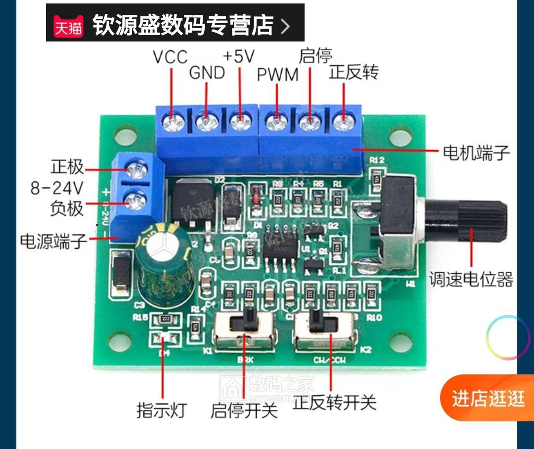

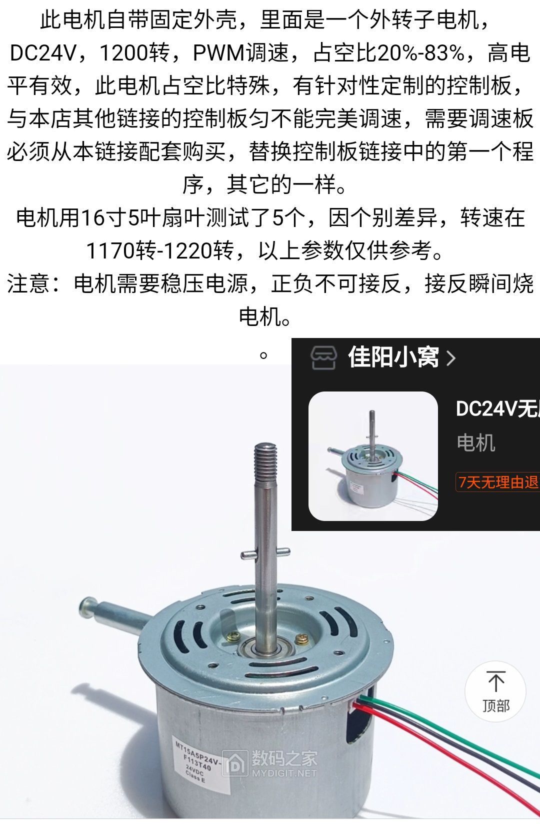

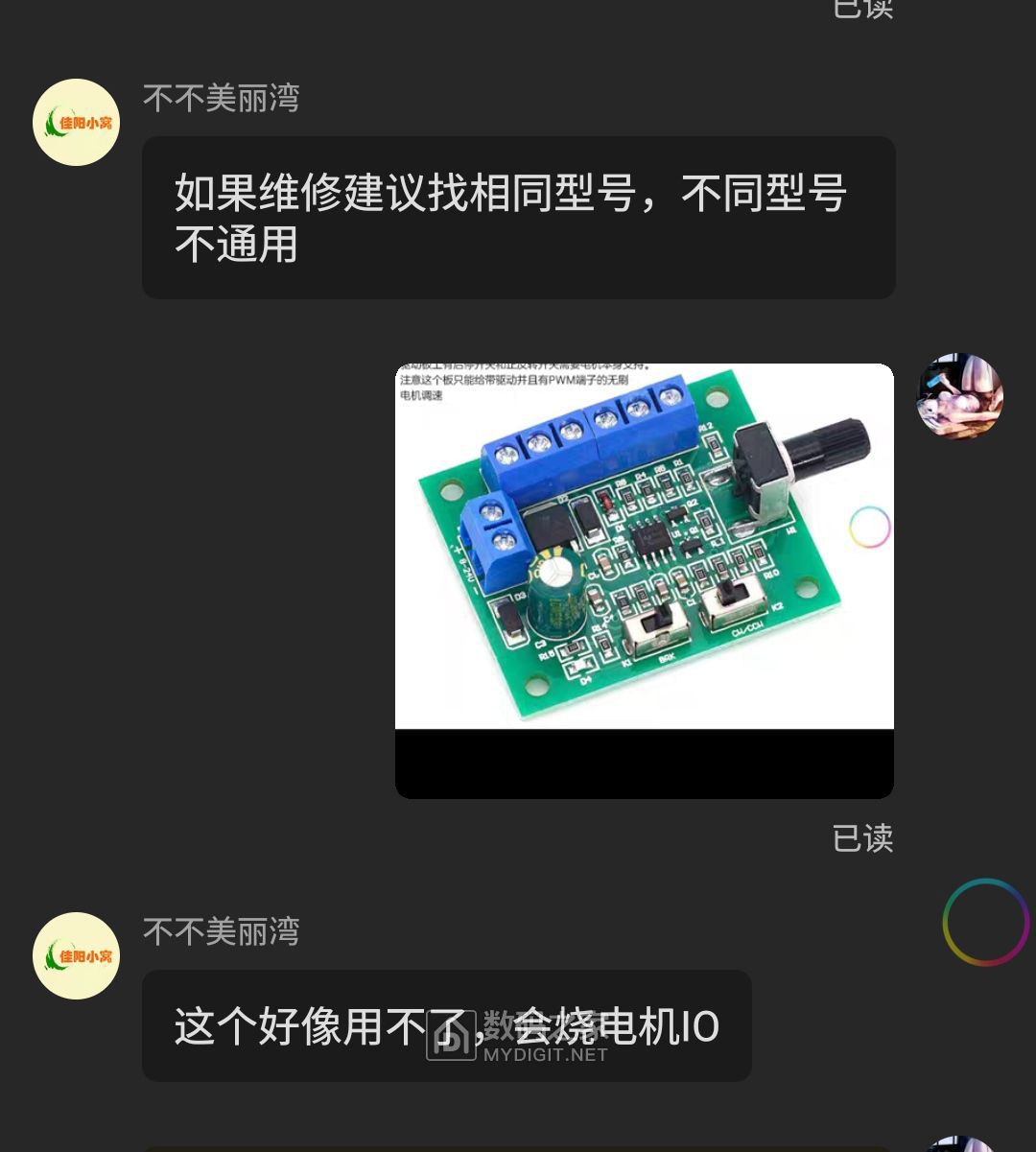

急!真被尬住了家人们。
刚刚“佳阳小窝” 买了个店内销量第一的电机,主要这个轴长比较长,不用改主轴的。然后客服立马就跟我说单接点击不转。
我告诉它我已经买过了毕竟他家的调速板是真的贵!还给他发了图,他告诉我这烧电机!!!靠啊你直接说加钱算了。
我就想问我这个有没有可能烧?  这就一个调速器而已,很多家板子用的都是这个,咋他就烧电机了啊?
他家的调速板子确实不太一样,但是接线好像没啥区别,然后他说我的调速线电压过就会高烧io!?
下图,12是佳阳小窝的电机和调速器,图3是别的地方5块钱的调速器。
这要是不能用我就退了重买套件吧。

 楼主| 发表于 2023-7-18 10:16:09 来自手机浏览器 | 显示全部楼层
电机收到测试了,调速板可以用,只是开头和结尾不转。页面说了pwm占空比20-83%。
另外这个电机很垃圾。5v和12v启动不了。诱骗器改最高20v可以启动,但最高10w不到。转速很慢,效率很低,个人感觉和自带的单相异步电机区别不大。
我的电机自己串过电容,低档是15w左右,风量也差不多。自带的电机外壳坏了。早知道换个外壳就行了,血亏30元。
这玩意被吹的太过了。不建议买。

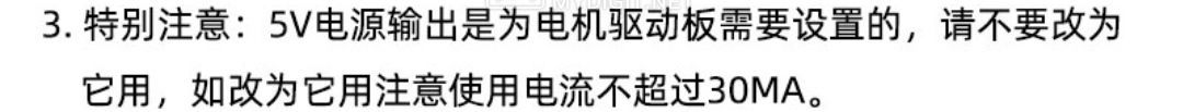

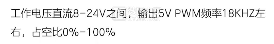

 楼主| 发表于 2023-7-14 22:56:03 | 显示全部楼层
又看了,5块钱的pwm信号是5v的,佳阳小窝没说,但是它的5v供电不让用。。。估计就是调速的
发表于 2023-7-14 23:00:16 | 显示全部楼层
吓你的,目的就是想你买他的控制板
发表于 2023-7-14 23:02:48 | 显示全部楼层
所谓的特殊就是指占空比不是0-100,但是用0-100占空比的控制板就包含了它的范围,所以用肯定也能用的
回复 支持 2 反对 0
发表于 2023-7-14 23:03:16 | 显示全部楼层
不会烧的,放心用

发表于 2023-7-14 23:13:40 | 显示全部楼层
tomyluo 发表于 2023-7-14 23:07
意思是,0-20占空比不转,调到20以上才开始转,到83就最高速了,继续调到100也不会更快了? ...
具体怎么样不清楚,但是不至于烧电机,卖家吓唬你而已,别当真
发表于 2023-7-14 23:16:46 | 显示全部楼层
注意,他家贵的调速板,是有CLK信号调速。其他便宜的是PWM调速。
如果电机只支持CLK调速,那么接PWM版就没调速作用。
看有的无刷电机的转速是不随电压变化,接12v或者24v转速都差不多。
回复 支持 2 反对 0
