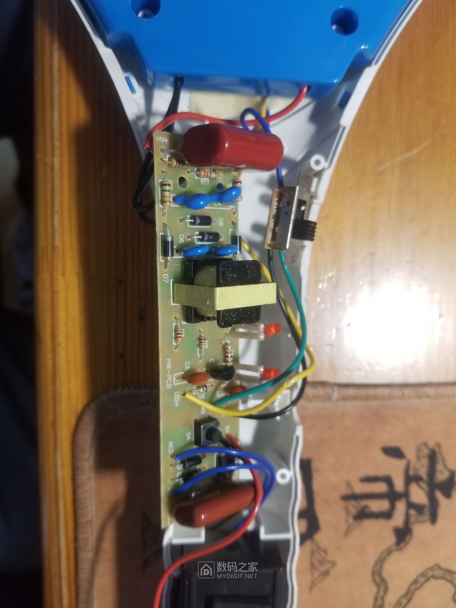

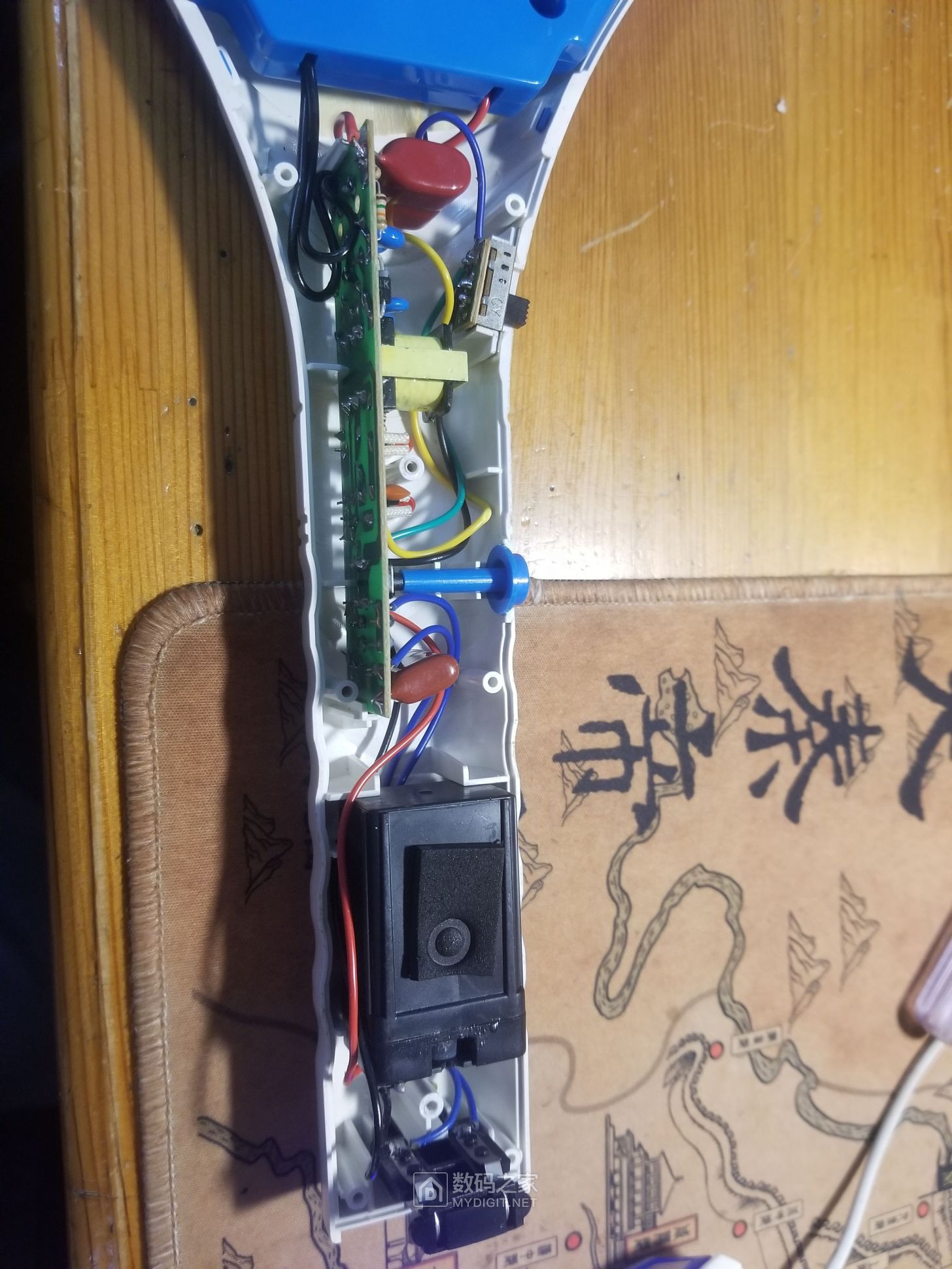

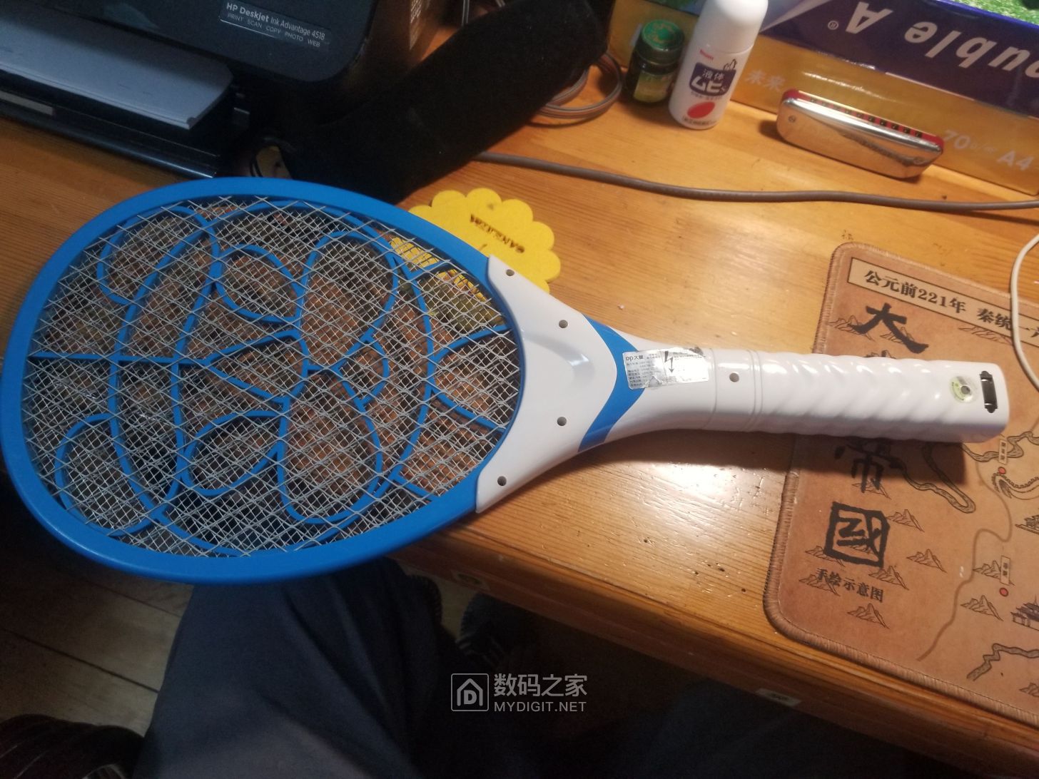

电蚊拍用久了,那个电容坏了,基本上电不了蚊子,于是换了一个,想想不爽,又并了一个上去,这下威力大了很多,蚊子电得连渣都不剩了。
就是这个老家伙,几年下来电蚊子一点都不给力
拆开
换了电容,多并了一个上去

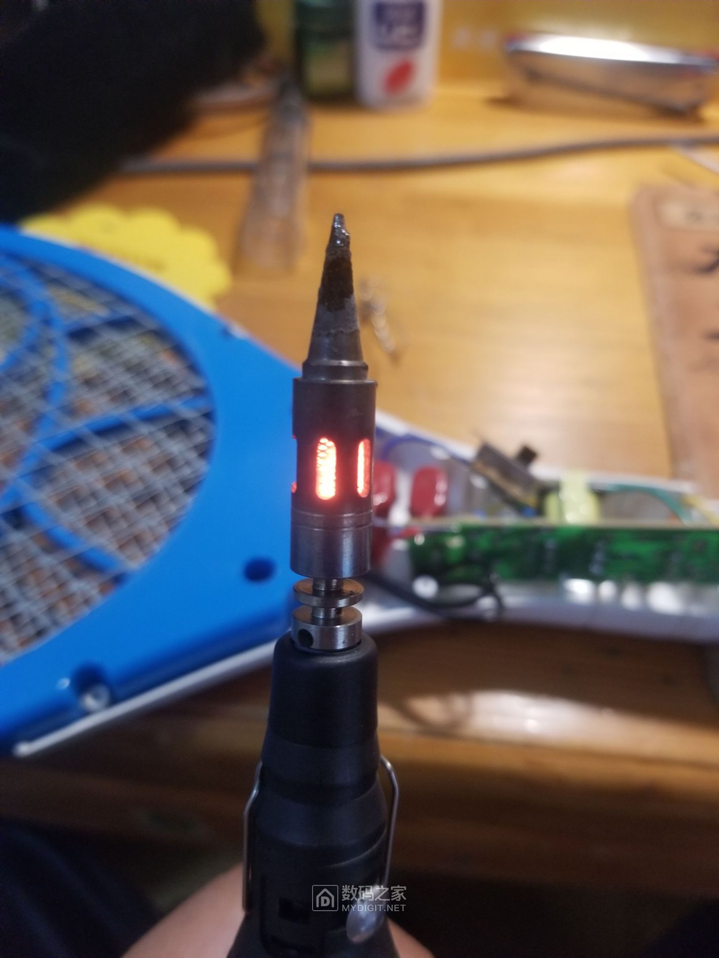

燃气式烙铁

发表于 2023-7-16 17:10:42 | 显示全部楼层
能介绍一下燃气式烙铁吗?

发表于 2023-7-17 22:27:44 | 显示全部楼层
新的那个电容单个参数是多少

 楼主| 发表于 2023-7-18 17:13:21 | 显示全部楼层
黄非红 发表于 2023-7-17 22:27
新的那个电容单个参数是多少
和原配的一样333J

发表于 2023-7-19 10:00:07 | 显示全部楼层
烙铁是个好东西,烧打火机气的吧?
 楼主| 发表于 2023-7-21 11:17:52 | 显示全部楼层
iciclelu 发表于 2023-7-19 10:00
烙铁是个好东西,烧打火机气的吧?
是啊,主要野外方便

发表于 2023-9-13 07:15:37 来自手机浏览器 | 显示全部楼层
现在的CBB电容质量差
