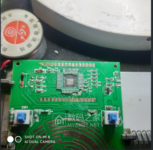

收到快递打开,一看皮毛还可以,8-9层新。上电没显示背光正常点亮,一看电流0.1A估计主芯片挂了,拆出pcb再上电一摸牛屎芯发烫,芯片肯定挂了。查资料得知主芯片7106,x宝搜索有2.X包邮的商家。
优利德的pcb非常坑爹,没预留硬芯封装焊盘。

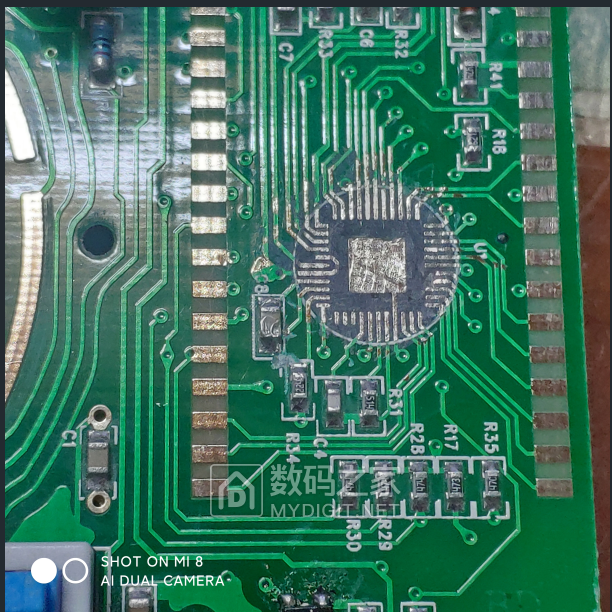

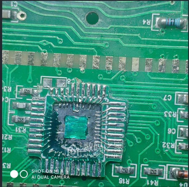

那就先铲牛屎芯再说,铲坏了就没有后续直接扔了。花了N多时间终于铲干净,焊盘基本完好,就是这个尺寸太小了,硬芯封装区域内还有过孔,这个没法简单替换了啊。

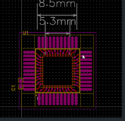

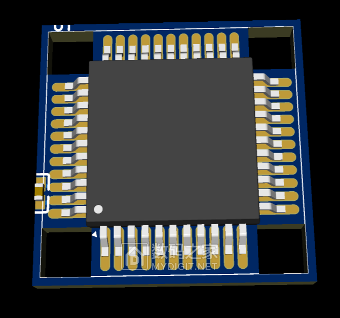

看了下液晶屏组件与pcb之间还有空间,决定用转接板把脚位转换成QFP44封装,最近多次打板对自己画板能力比较有信心。仔细丈量后EDA画板,由于比较保守之间开窗偏小了,效果图如下。

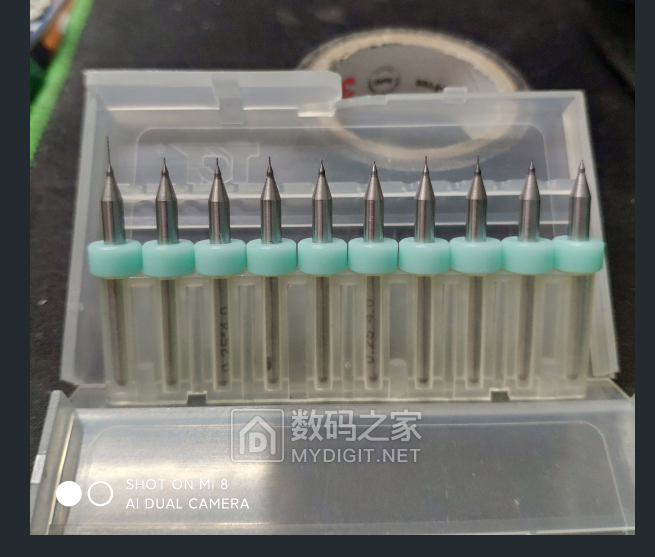

打板等待期间思考飞线操作方法,大家知道飞线才0.1mm粗细,平时飞几根还是比较好操作的,都是在一起密集操作44根飞线就不一样了,操作时很容易把前面焊好的飞线带走。思考良久没有好办法,于灵光一闪处想到可以借鉴钜瓷古法,在pcb和转换板两头钻半透孔,把飞线的根留住就可以了,原始又上X宝反复搜索,找到“pcb钻头”非常合适,别看pcb很薄其实硬度很大很费普通钻头的,这种钨钢钻头本身就是pcb专用,关键有0.25mm10支包邮用了红包后4元左右非常符合自己薅羊毛的性格,太贵也没有维修价值,钻头本身很细小,我没有精密钻台只能手动了,再一番搜索后发现3-4mm的针规手柄非常合适,短小精悍合适体显微镜下狭小的操作空间。

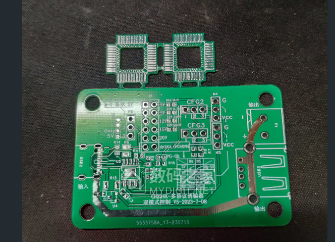

打板回来的实物图-板子选最薄的0.8MM,看得出来嘉立创的制造精度还是非常好的。
钻孔时遇到很大困难,钻头0.25mm太细了,手一抖就断了,板子一滑又没了一根,没有操作过肯定没法体会这种谨小慎微的感觉,需要控制好自己的情绪与呼吸。万幸钻完85个半透孔后还剩一个钻头(7106有3个空脚,转换板就少钻了3个 ,pcb上都钻了,做了无用功)。

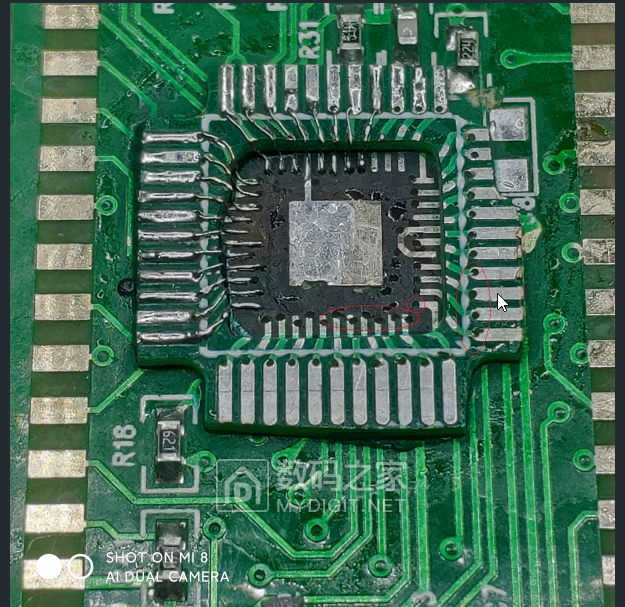

休息片刻就开始飞线了,用了钜法后操作成功率大幅提高,先飞了一半,测量后绿油固化。飞线粗细与转换板焊盘大小对比
终于全部飞线完,脖子好僵硬啊,太累了,费精力又费视力,庆幸自己有显微镜,不然不会尝试如此飞线了。在显微镜下飞线的那根铜丝好软啊,镊子好抖啊,深刻体会到精密镊子对精细操作的重要性。
全部飞线绿油固定,深呼吸一下,不知道能否成功,心里有点期待的,毕竟忙乎了几乎一天。

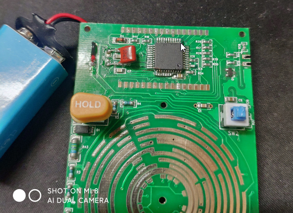

接下来硬芯的qfp44焊接就是小菜一碟了。与一元硬币对比厚度差不多,不影响液晶屏安装。
焊完清洗,上电 再次深呼吸,开机,打档.......哇靠,全部显示1 超量程了,万幸芯片开始工作了,一番测量查找后发现44脚走线断了----简单,飞线一根解决,这次满血复活了!!!
这次换芯修复一波三折,尽可能的用最低成本修复,应该说是修旧如旧,后期可以再次换硬芯。

飞线两头打半透孔做钜,前期麻烦方便后期操作值得花功夫
飞线可以先全部上锡,铜线本身太软上锡后提高硬度方便操作
把烙铁头锡擦干净,我是直接餐巾纸抹除,不要烙铁蘸锡去焊应该在焊接处用镊子或其他工具挑一点点真的是一点点锡膏在焊接处,用烙铁加热焊接,用焊锡膏可以好好的控制锡量大小,没有太多的锡也就不会发生连锡,烙铁头蘸锡哪怕看似一点点,对飞线来说还是一大坨。
看图中尺寸,7.5mm内有11个引脚,太密了,0.1mm的飞线堪堪勉强够操作,再说半孔工艺不是免费的,不符合薅羊毛的精神
