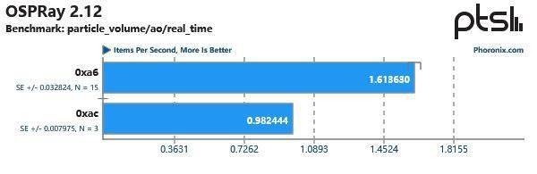

IT之家 8 月 12 日消息,根据国外科技媒体 phoronix 公布的初步测试报告,在部署英特尔 Downfall 缓解补丁之后,性能最高可损失 39%。
该媒体评估了英特尔至强 Platinum 8380(Ice Lake)、至强 Gold 6226R(Cascade Lake),以及消费级酷睿 i7-1165G7(Tiger)三款处理器,评测部署缓解补丁前后的性能差异。

经过英特尔 Neural Magic DeepSparse 1.5、腾讯 NCNN AI 平台、QMCPACK 系统测试之后,性能平均下降 17%。
其中英特尔至强 Gold 6226R 在 OSPRay 2.12 测试中,性能最高损失 33%;在 Neural Magic DeepSparse 1.5 测试中,性能最高损失 20%。
英特尔消费级酷睿 i7-1165G7 在 OpenVLK 1.3.1 测试中,性能下降 11%;在 OSPRay 2.12 测试中,性能下降 19% 到 39%。
登录/注册后可看大图
登录/注册后可看大图
登录/注册后可看大图
