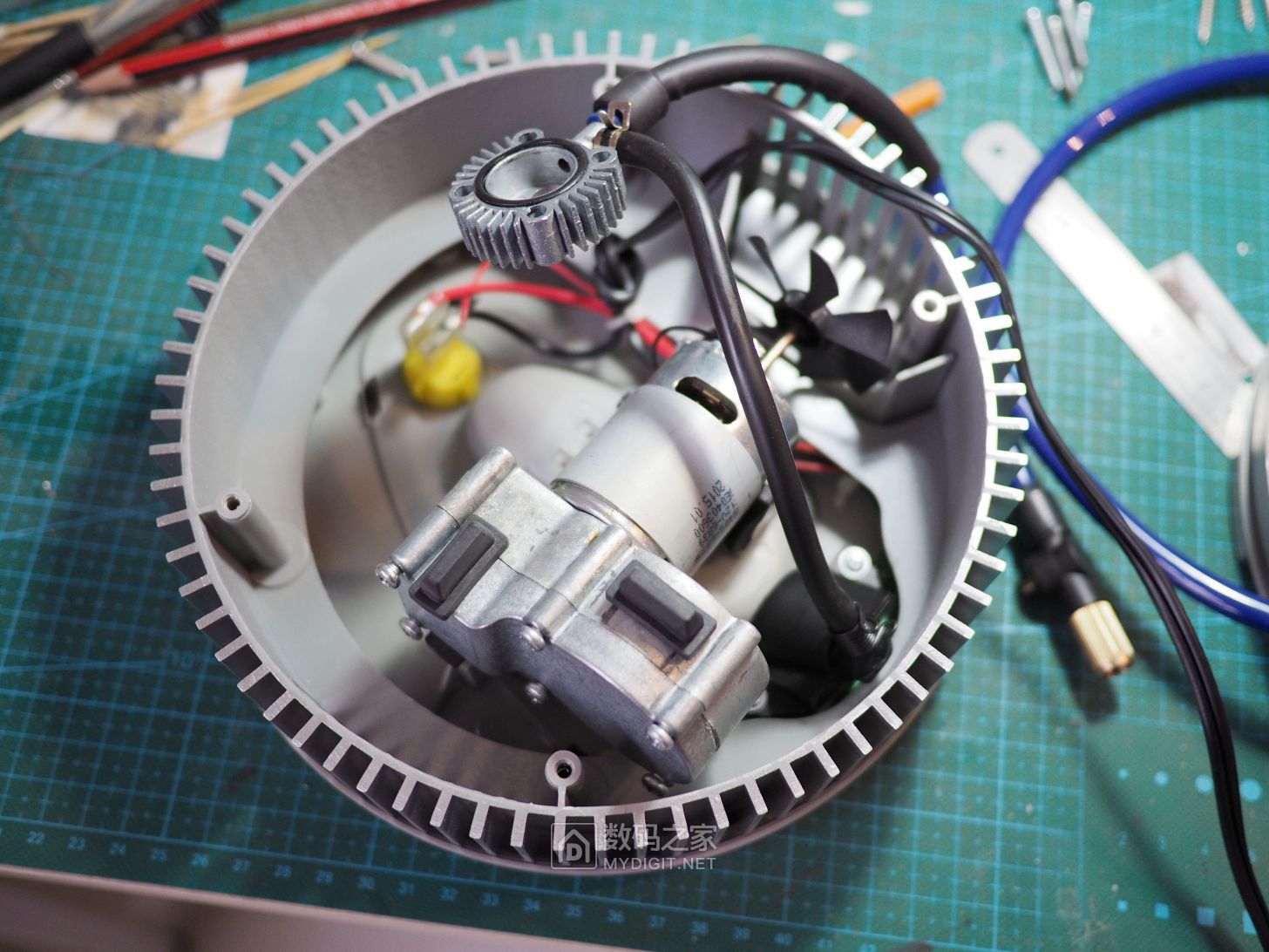

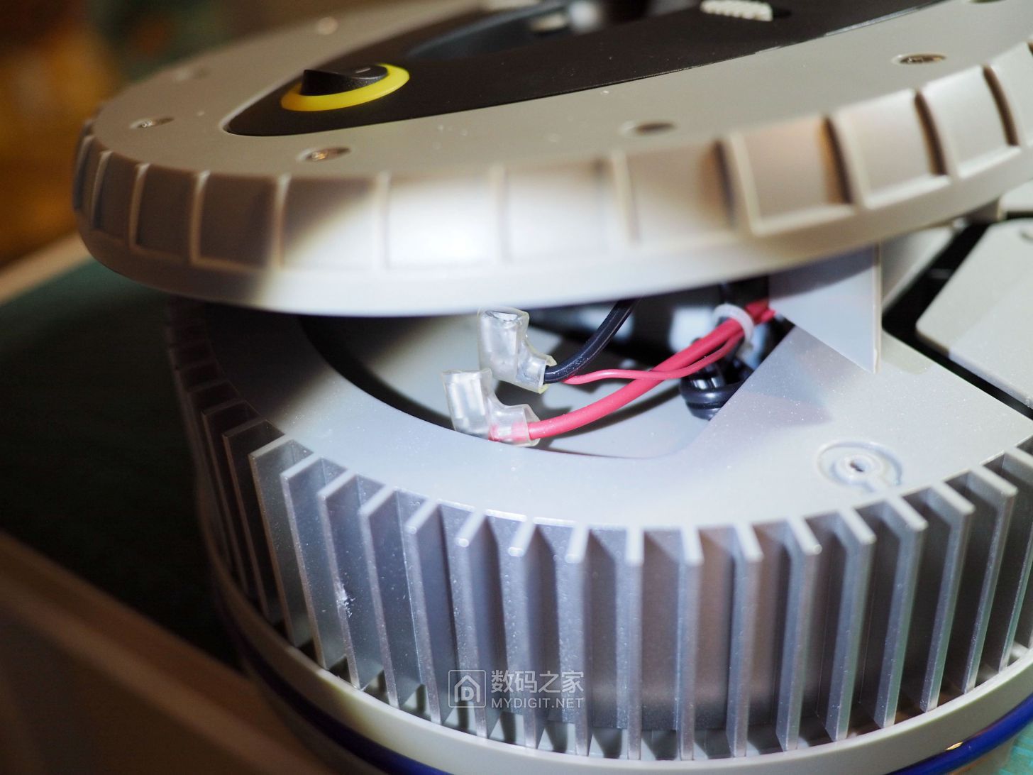

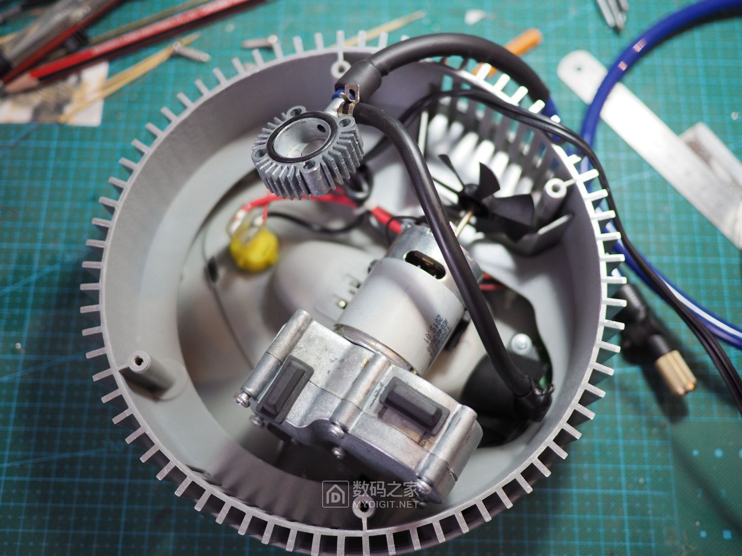

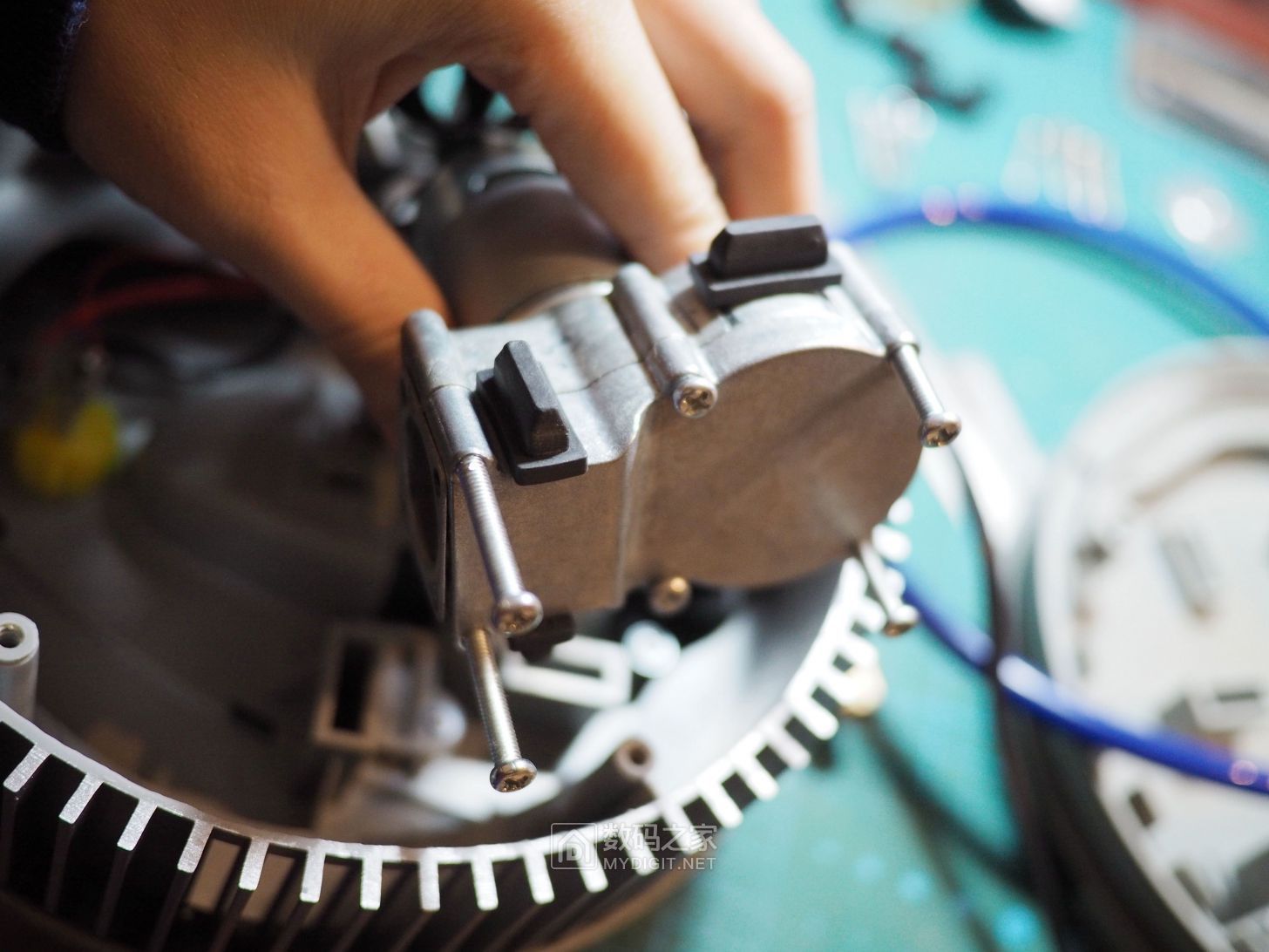

论坛里有人发便宜的泵,我发来对比下。

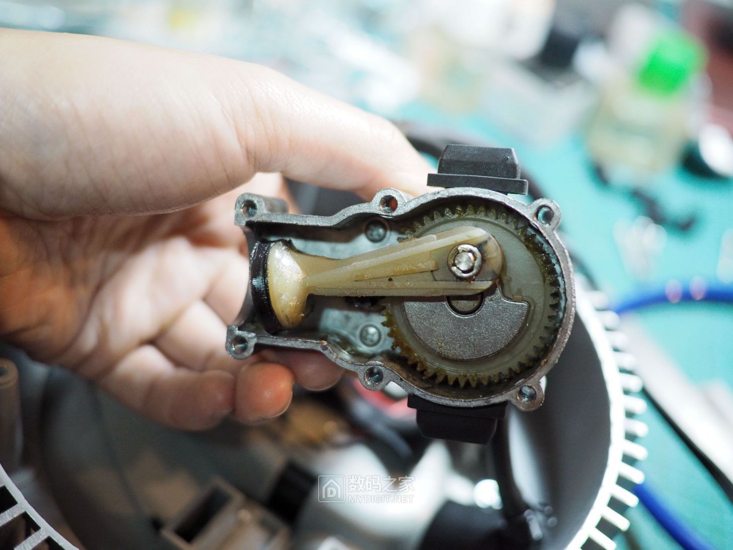

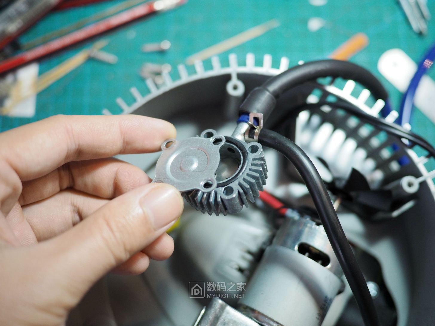

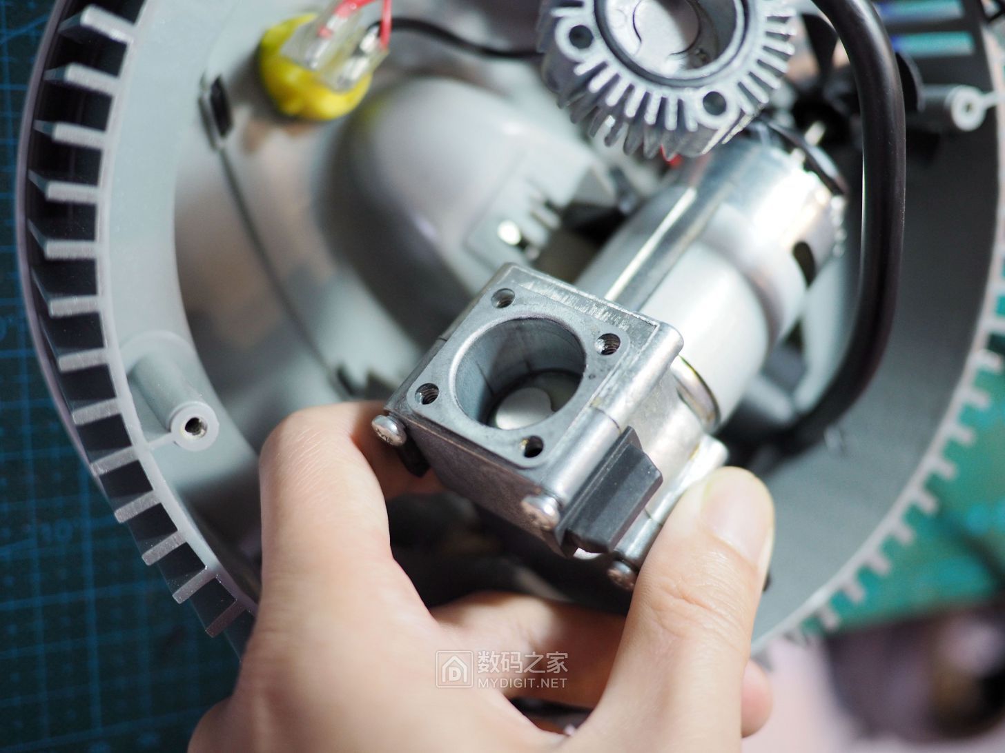

S10509-1.jpg 出气管接头部分的缸体带散热片 S10509-3.jpg S10509-4.jpg 中缸 S10509-5.jpg 全密封齿轮箱 S10509-6.jpg 半塑料半金属的活塞和齿轮。之前同事的管子断了,帮换管,顺便把我这个拆了保养 S10509-7.jpg 缸套 S10509-8.jpg

这个活塞结构很有意思,半金属 半塑料。
缸筒金属的,活塞塑料的。
发表于 2023-8-18 12:22:36 | 显示全部楼层
塑料活塞和橡胶密封垫!
发表于 2023-8-18 12:24:27 | 显示全部楼层
发现塑料齿轮、活塞和连杆。
发表于 2023-8-18 12:29:52 | 显示全部楼层
全塑的结构,只能应急用几次

内部空间这么充裕

感觉很多气泵都是这个结构。

电机差不多,就是吸气与阻断回气的那个构件有功效,这个构件结实耐操就能使加气时间缩短,这个构件有漏气就只能慢慢加,而且不定能加到理想气压

跟我拆过的内部结构一样,外形不一样。

输出口带散热似乎没见过,说明用心设计了。
