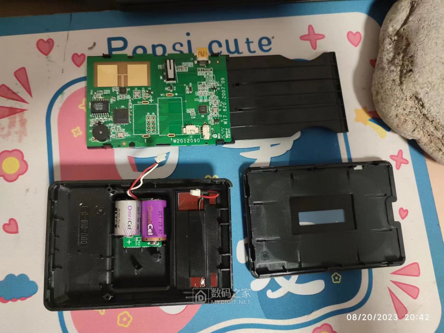

发表于 2023-8-20 21:56:38 | 显示全部楼层 |阅读模式

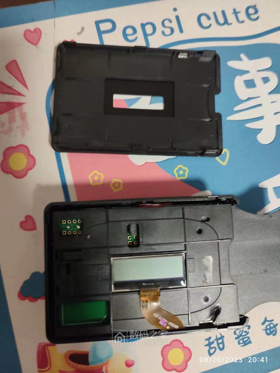

正面
一锤砸缝 两锤砸开 手感力度刚好
毫发无伤

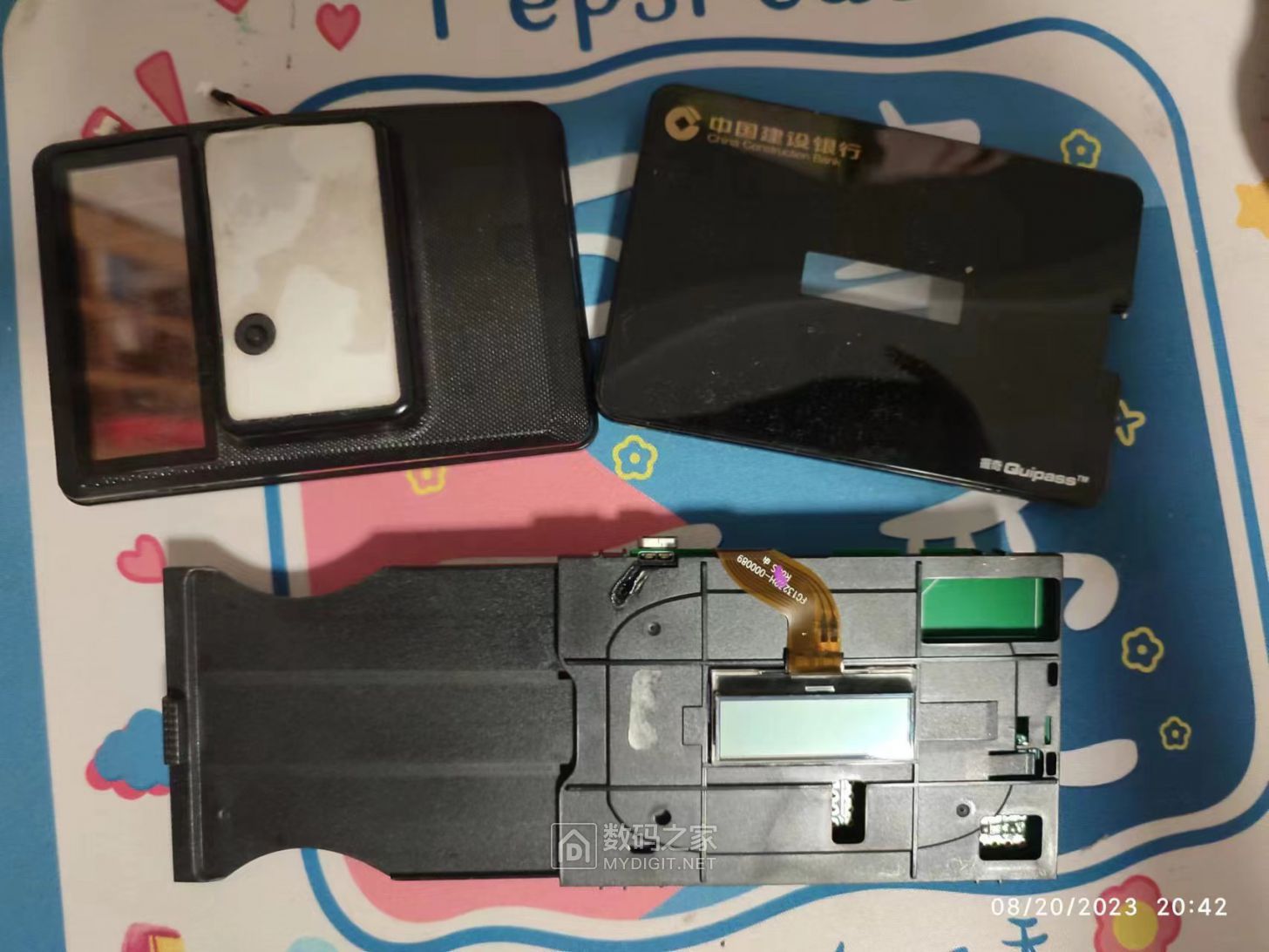

合影

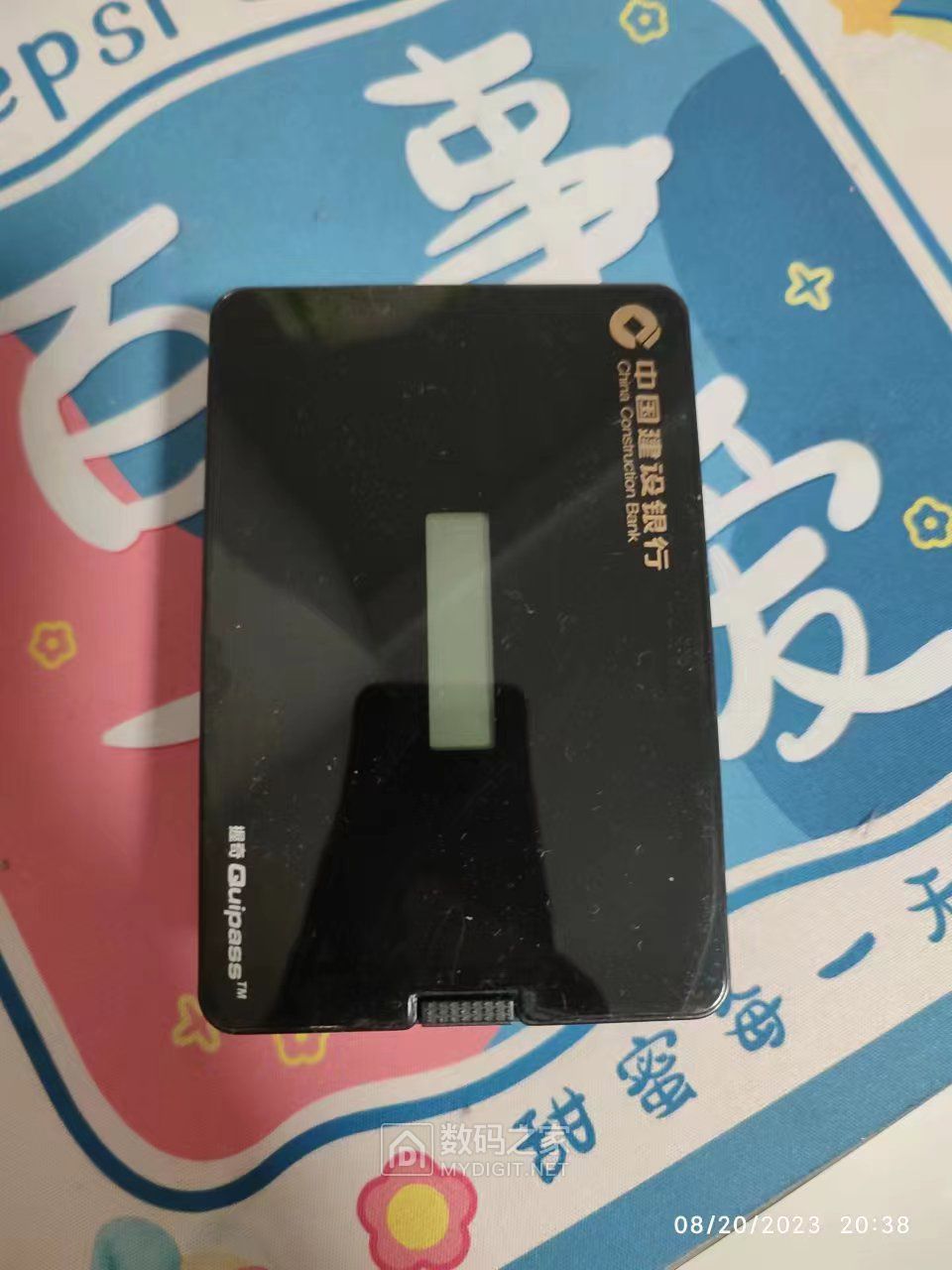

背面
能显示 完好 但不用啦

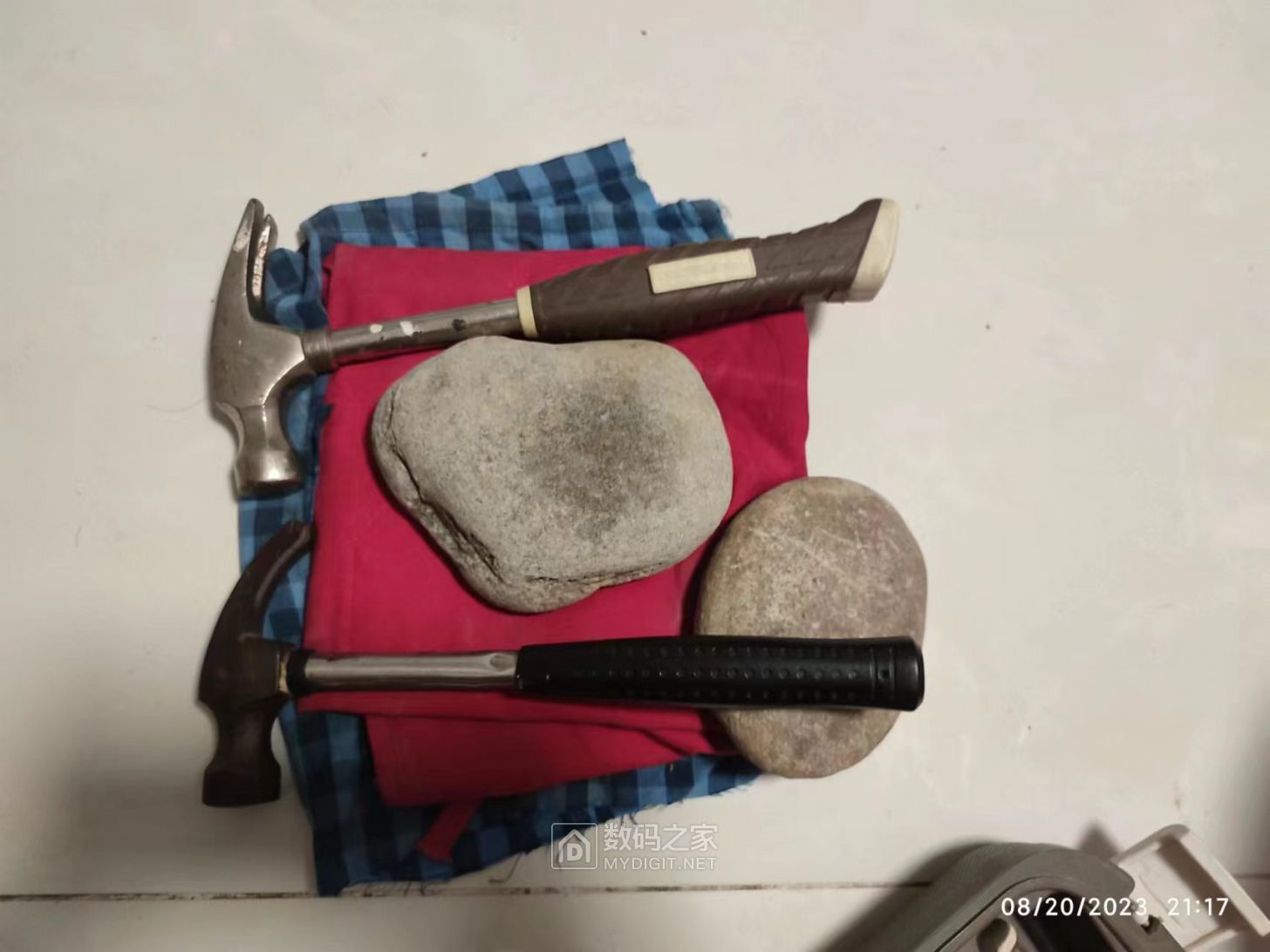

工具
好用
感谢观看

发表于 2023-8-20 22:51:24 | 显示全部楼层

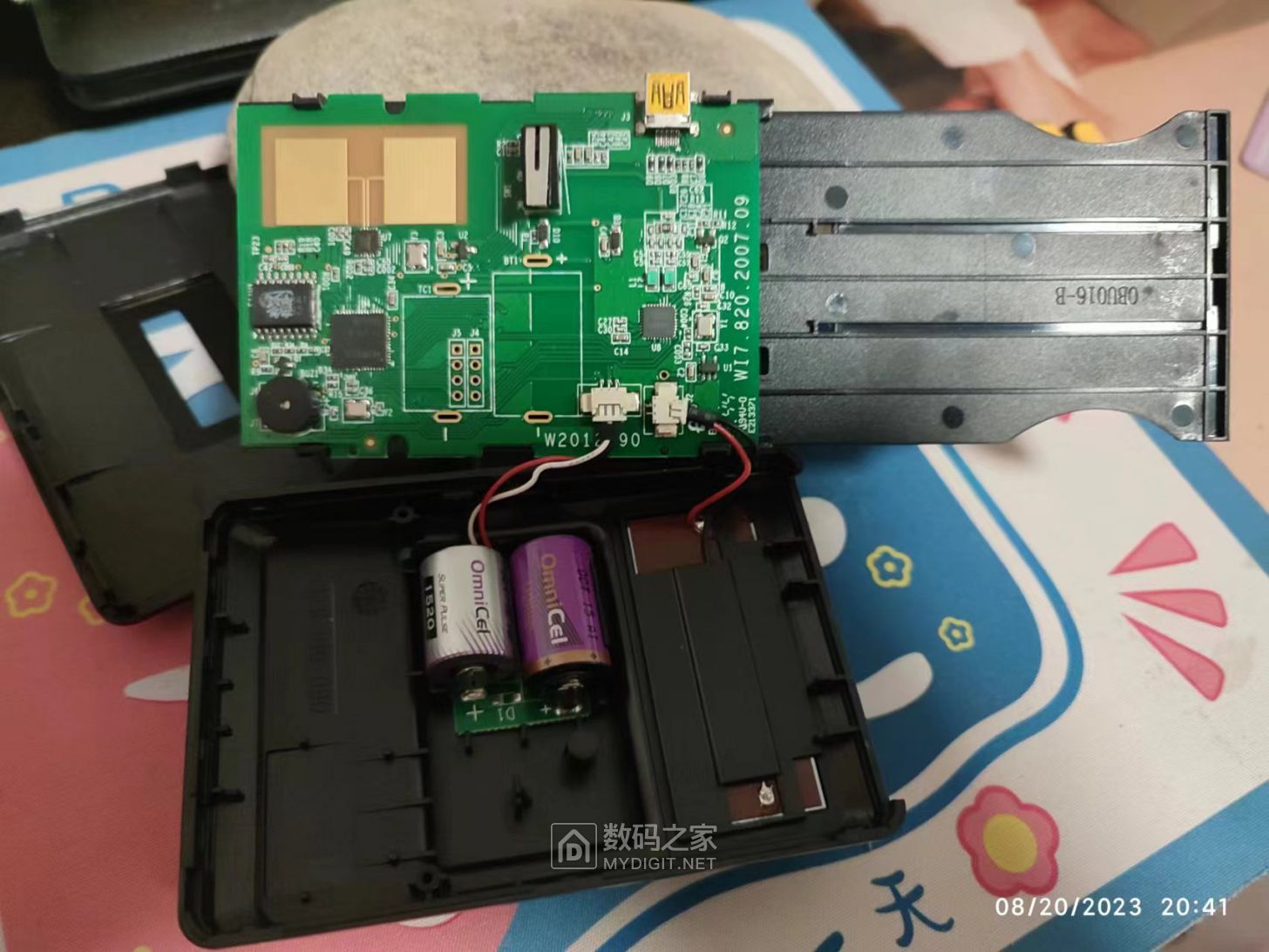

那两个是电池?好Q的样子,也很少见
发表于 2023-8-21 00:06:28 | 显示全部楼层
这种etc大多是卡扣固定,使用指甲或撬片从中间开启,效果也不错。

ETC拆解不用大锤吧?

发表于 2023-8-21 08:35:19 | 显示全部楼层

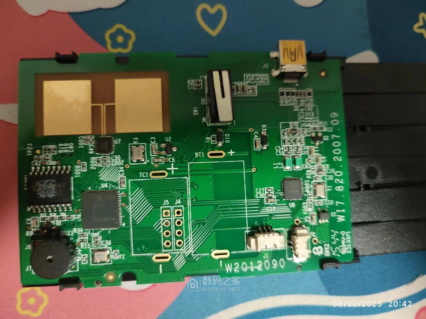

背面有太阳能电池吧
发表于 2023-8-21 08:41:25 | 显示全部楼层
背面那一小块是太阳能电池, 另外这种设备都设计了防拆, 一拆就检测到了, 装起来也不能用了.
发表于 2023-8-21 09:59:09 | 显示全部楼层
里面有一个超级电容
发表于 2023-8-21 16:41:37 | 显示全部楼层
用大锤开壳技术不 错
发表于 2023-8-21 20:14:14 | 显示全部楼层
一个超级电容,一个锂电池,那个锂电池不能充电!不能充电!不能充电!
不要问我怎么知道的。

发表于 2023-8-24 10:07:46 | 显示全部楼层
xuezhimeng20 发表于 2023-8-21 08:41
背面那一小块是太阳能电池, 另外这种设备都设计了防拆, 一拆就检测到了, 装起来也不能用了. ...
可以去发行方比如银行或网点试试,我公司2人都成功的再次激活了,没花钱

发表于 2023-8-24 11:26:44 | 显示全部楼层
两块电池还不一样?
发表于 2023-8-24 11:36:48 来自手机浏览器 | 显示全部楼层
没什么可在利用的
发表于 2023-8-24 11:48:15 | 显示全部楼层
cyi8 发表于 2023-8-20 22:51
那两个是电池?好Q的样子,也很少见
这个,对于这个设计其实是遗毒。
这两个电池之所以选这种二的型号,完全是因为一代开发时候用的14500。  后因为后期长效电流不力,但外壳改成本太高。所以选择了两个合计类似14500的规格,这样外壳不用动了,有解决了14500后期电力疲软的问题。
发表于 2023-8-24 11:50:20 | 显示全部楼层
star8f8f 发表于 2023-8-24 11:26
两块电池还不一样?
短的那个是电容型锂电,容量小,充放电电流大,自放电逊色于长效。主要用于太阳能转换后电能吸收,以及长效锂电放电扩流。虽然是锂电池,但是你把它当电容看就行了。。
