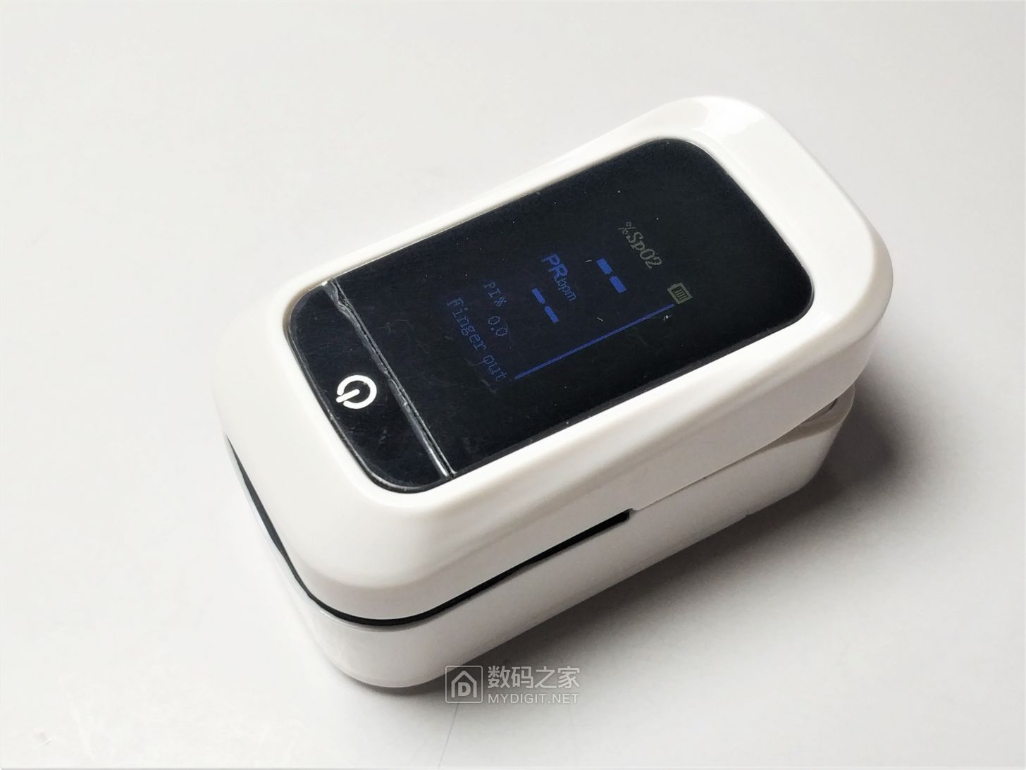

给家里老人买的,这个模样的牌子很多,大多20几到几十块不等,板子也有几个版本,马宝看了一圈有家医疗器械专卖,标价10多块钱,于是红包后10元出头到手。
几天后到货
参数 厂家啥啥的
侧面

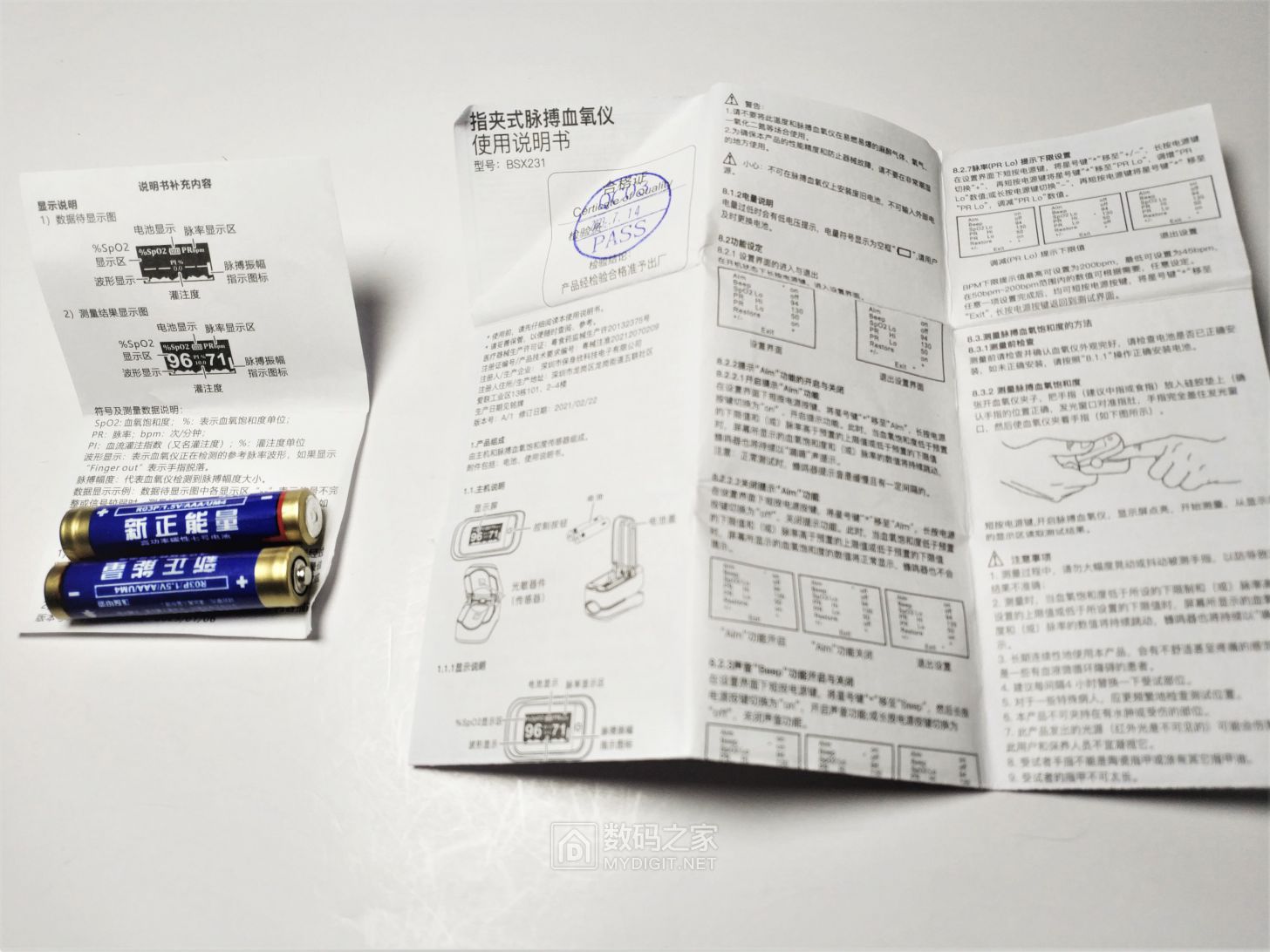

送了两粒7号,还有说明书合格证啥的,说明书一大篇,看起来是正规产品。
外观,lcd显示,比数码管的能多显示一些信息
属于指夹透射式
反面电池盖和参数
电池仓
电池仓比较特殊的地方,两个串联电池正极和负极都是一顺的,不像常见一正一反安置,原因是外壳设计的原因,如果电池一正一反,负极这面向上就会很难取下电池。

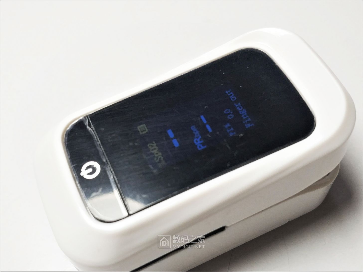

开机显示 血氧仪 英文
可以横屏显示
也可以竖屏
反向横屏
反向竖屏都行比较灵活,开机后短按按键切换。

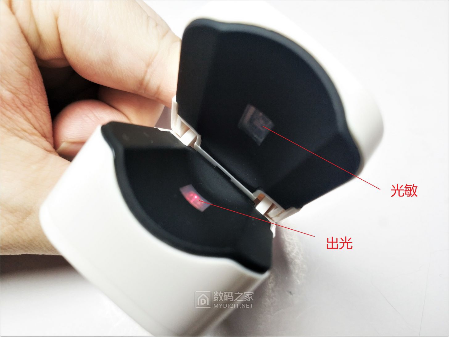

测量方式如下图,上面双路led 下面双路光电管,手指戳里面检测血红蛋白的吸光度。

横向显示
长按按键进入设置,具体功能看标注。
张开夹子后露出发光管和光敏管,手指戳进去遮挡光敏管会启动检测,无遮挡几秒后自动关机,进入低功耗模式。

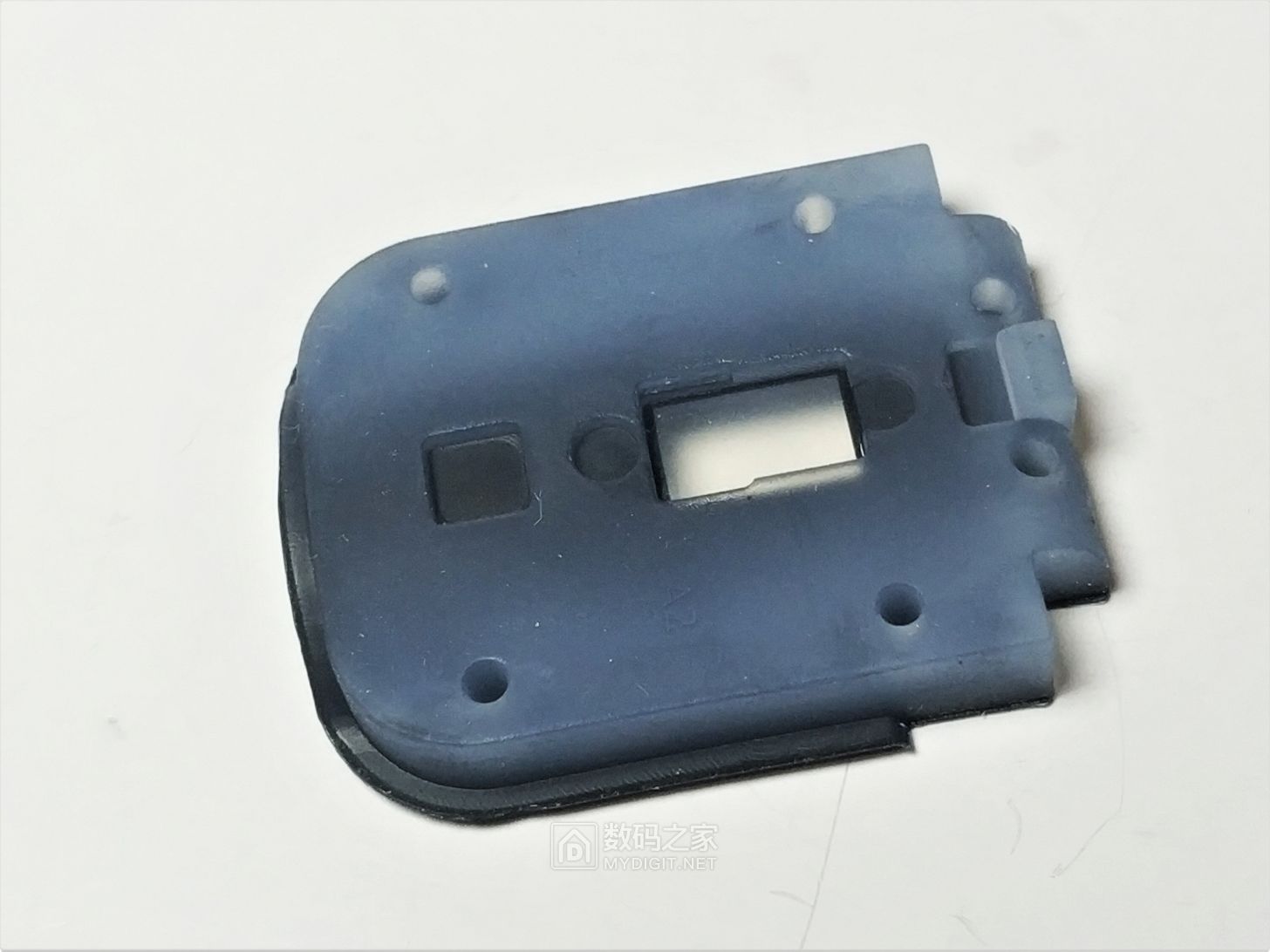

去除发光面胶垫后露出小板
胶垫硅胶材质

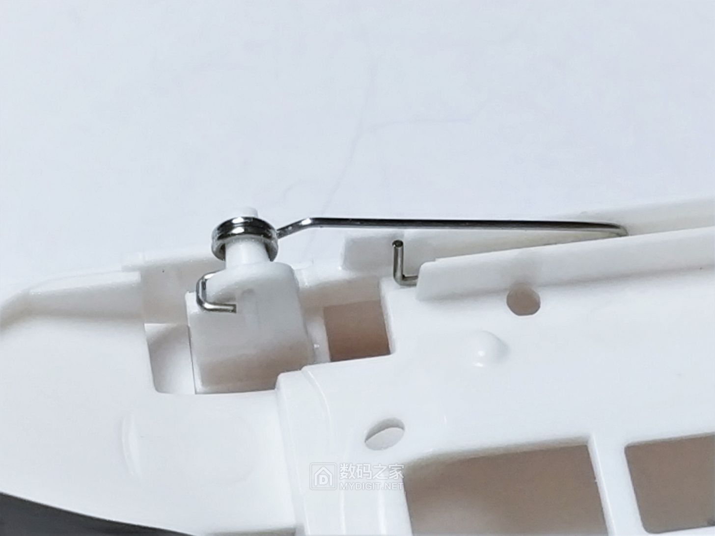

夹子的弹簧

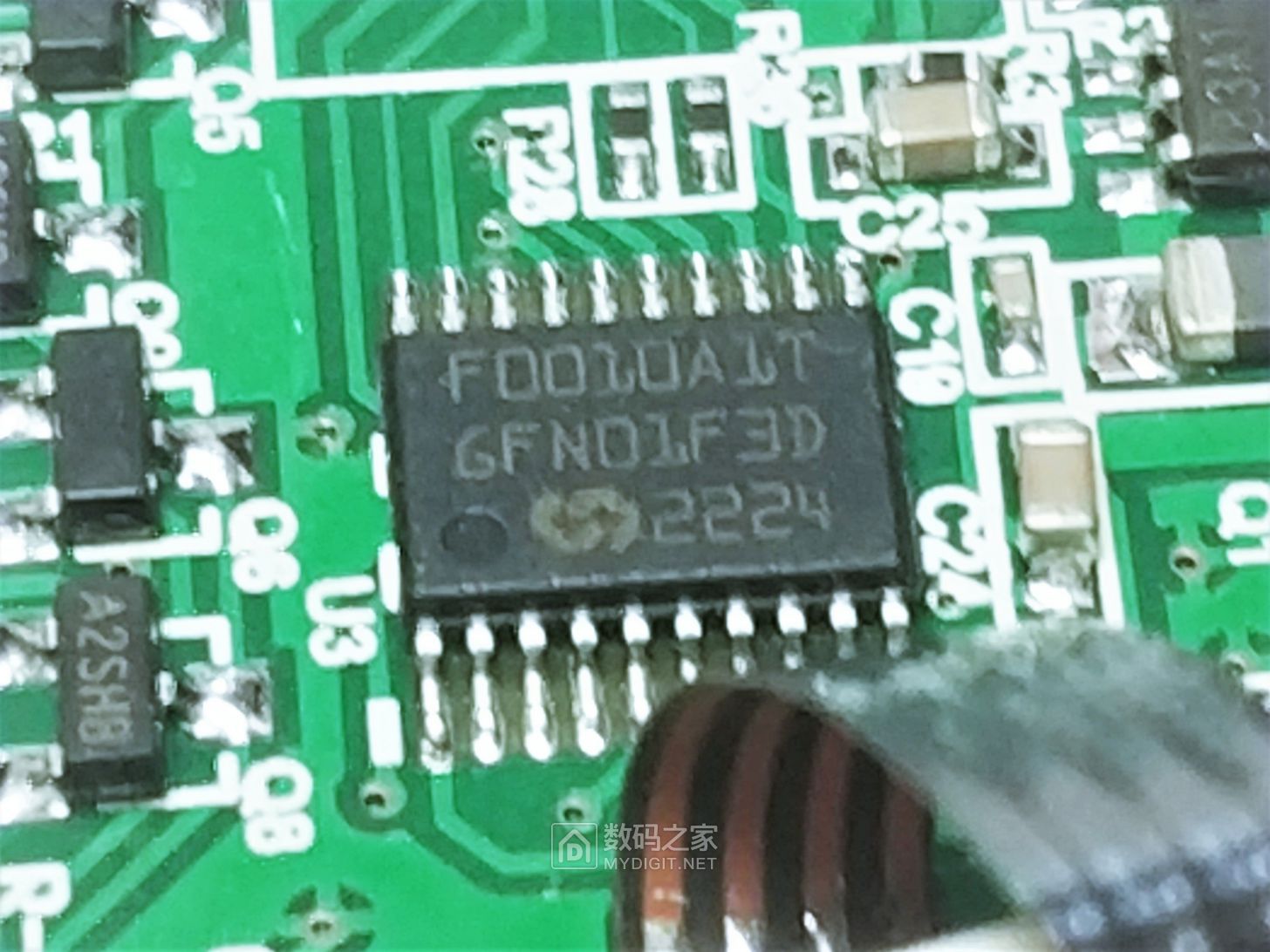

用了一颗20脚单片机,左侧是升压和降压ic,由于3v电池供电,内部电路3.3v工作,因此需要先给电池升压后再降压。周边mos 三极管 用来控制供电 喇叭驱动 led驱动 等等
mcu特写
资料 灵动微mm32f0010a1t
