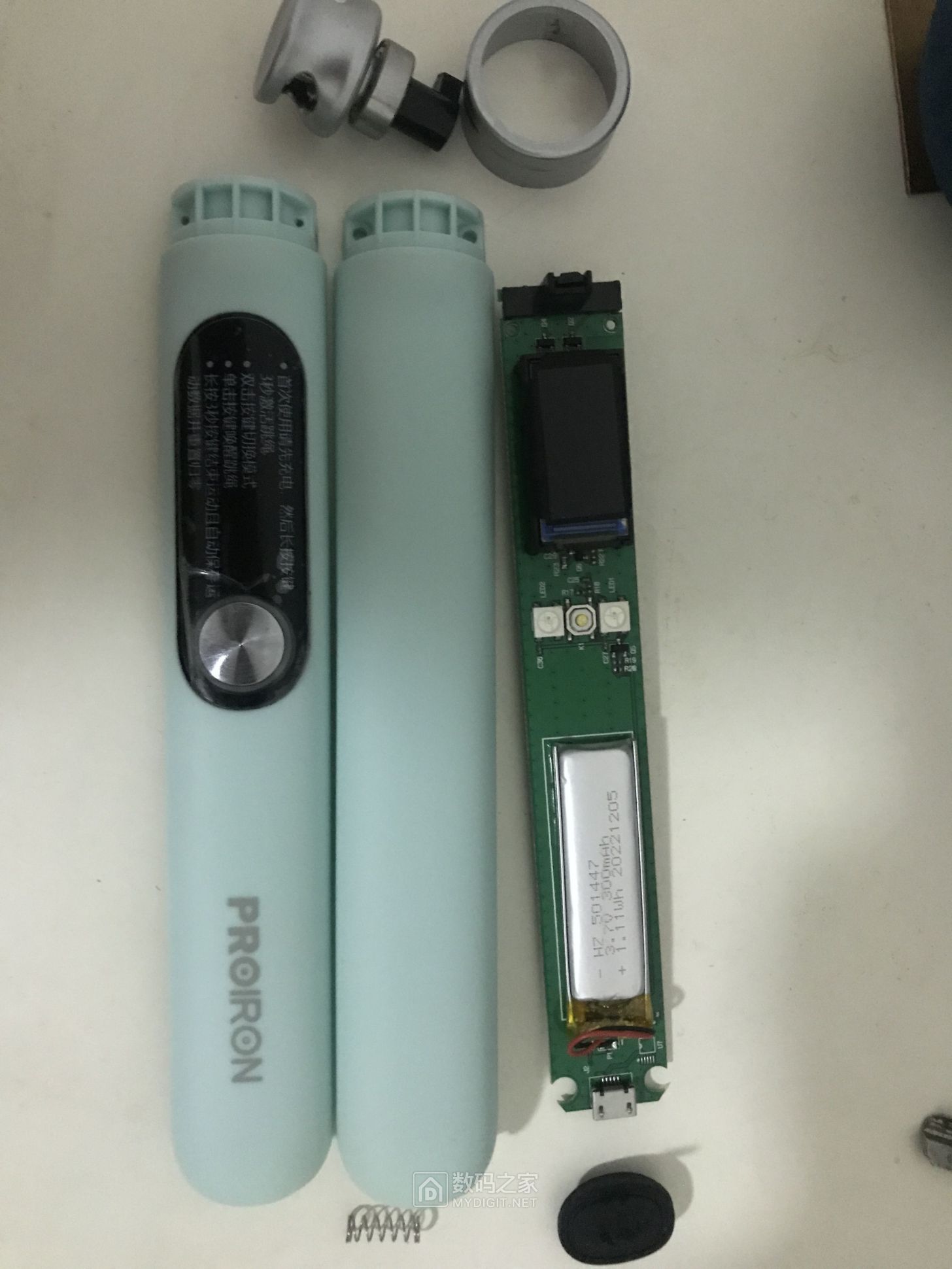

绳子拆掉后,使劲拧下前端银白色装饰,没有螺纹,然后拆掉两颗螺丝轻松拆下

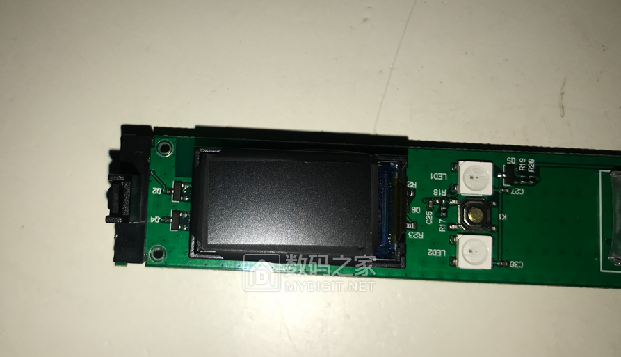

显示屏息屏状态
oled的显示屏,电量,跳绳数量,有跳绳时间,热量,运动模式等

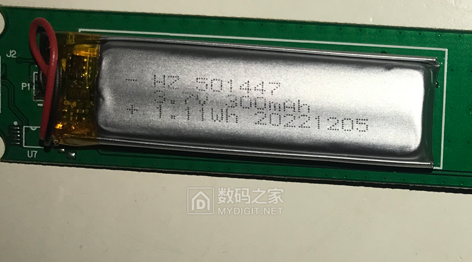

300mAh的电池,一个礼拜,一天2000,反正用不完

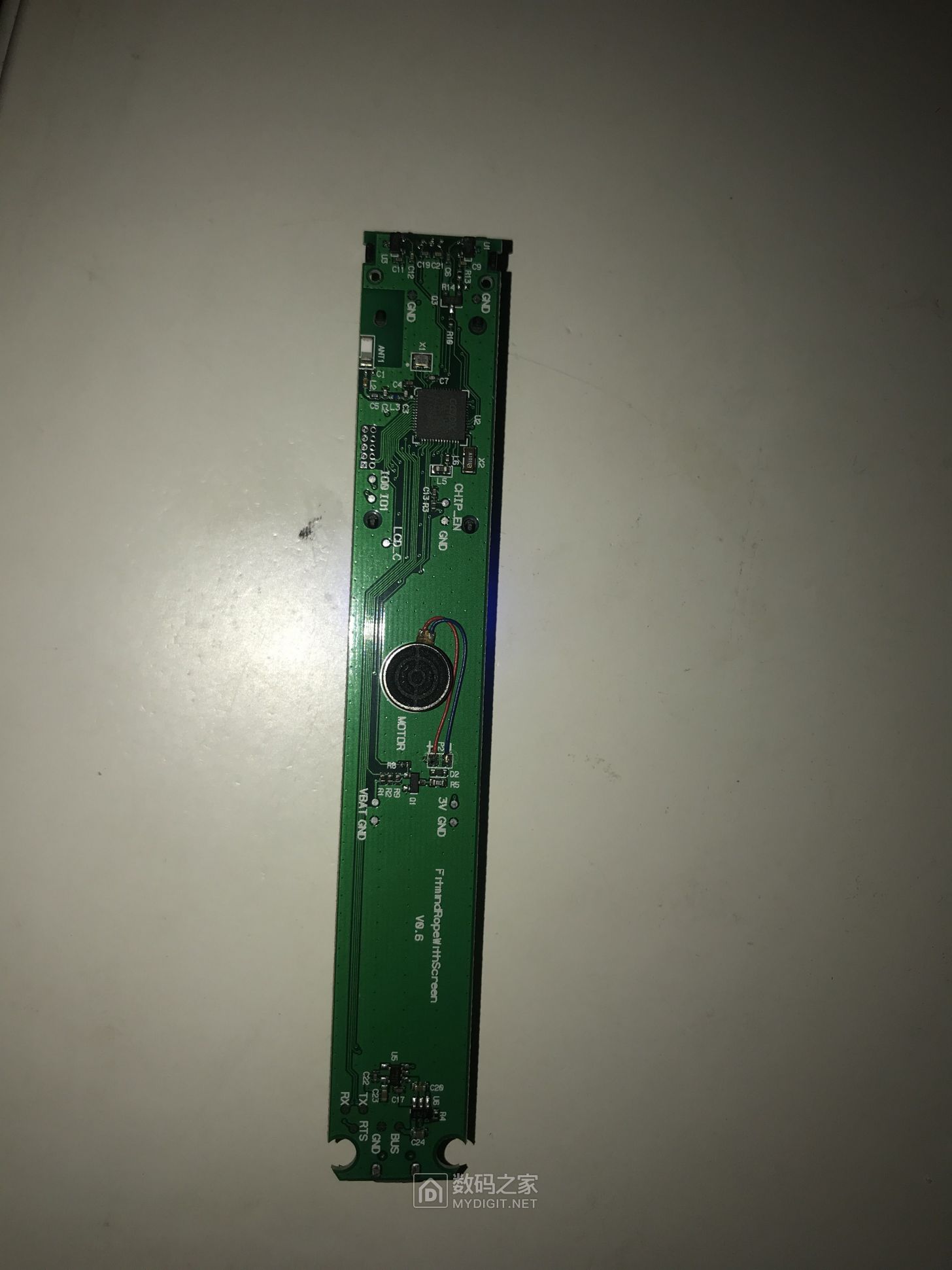

主板背面,有一个震动器,开机会震动一下,还有一些测试点
全家福,这个是有轴承的,下方凸起哪里是有块磁铁,三个霍尔计数
主芯片

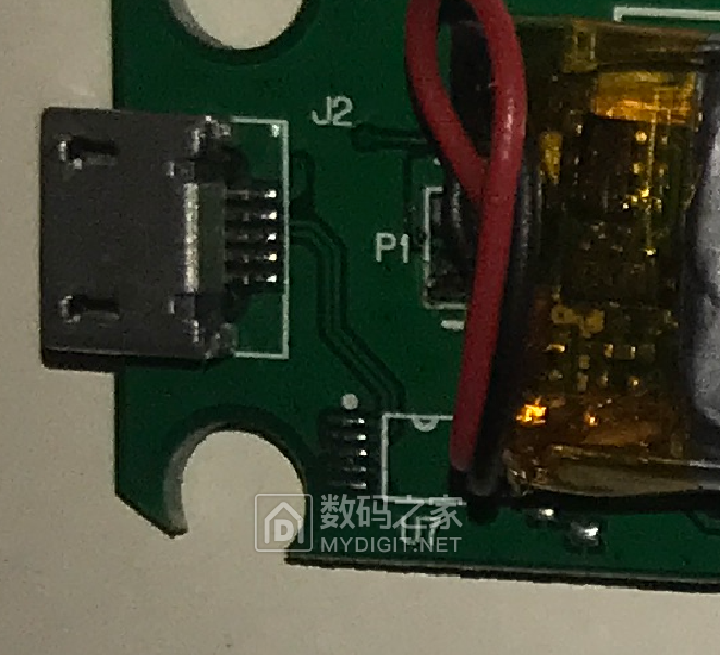

充电接口后边应该有一个芯片接数据的,但丢失了,不知道是什么类型的芯片估计是原始用来调试系统用的

是霍尔感应检测的?
 楼主| 发表于 2023-8-24 11:45:25 | 显示全部楼层
panmouse 发表于 2023-8-24 11:44
是霍尔感应检测的?
对 三霍尔,计数还算精准
