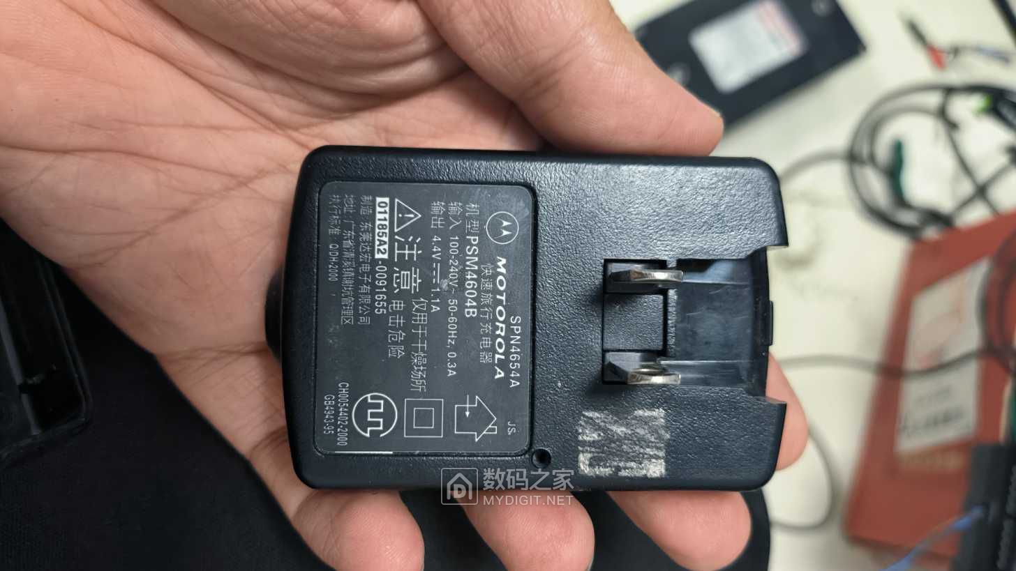

这是一个2000年左右的摩托罗拉的充电器,具体的年份我还不太知道,只能看到执行标准是个2000的标准,做工用料非常实在,现在五万六万的线都没有,他那个时候1.1安的线粗。

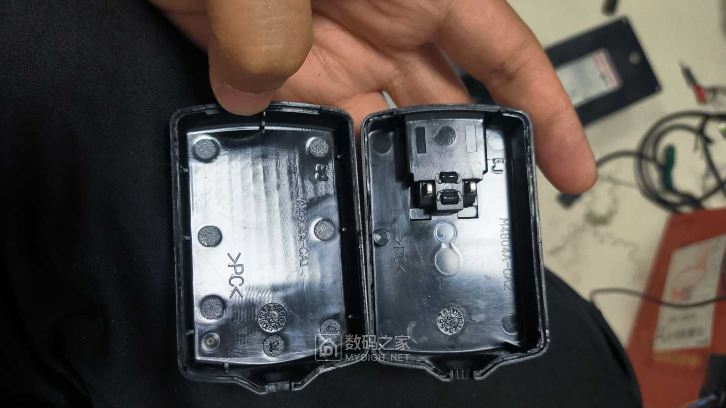

拆开后盖内部有M4604A-CA刻字

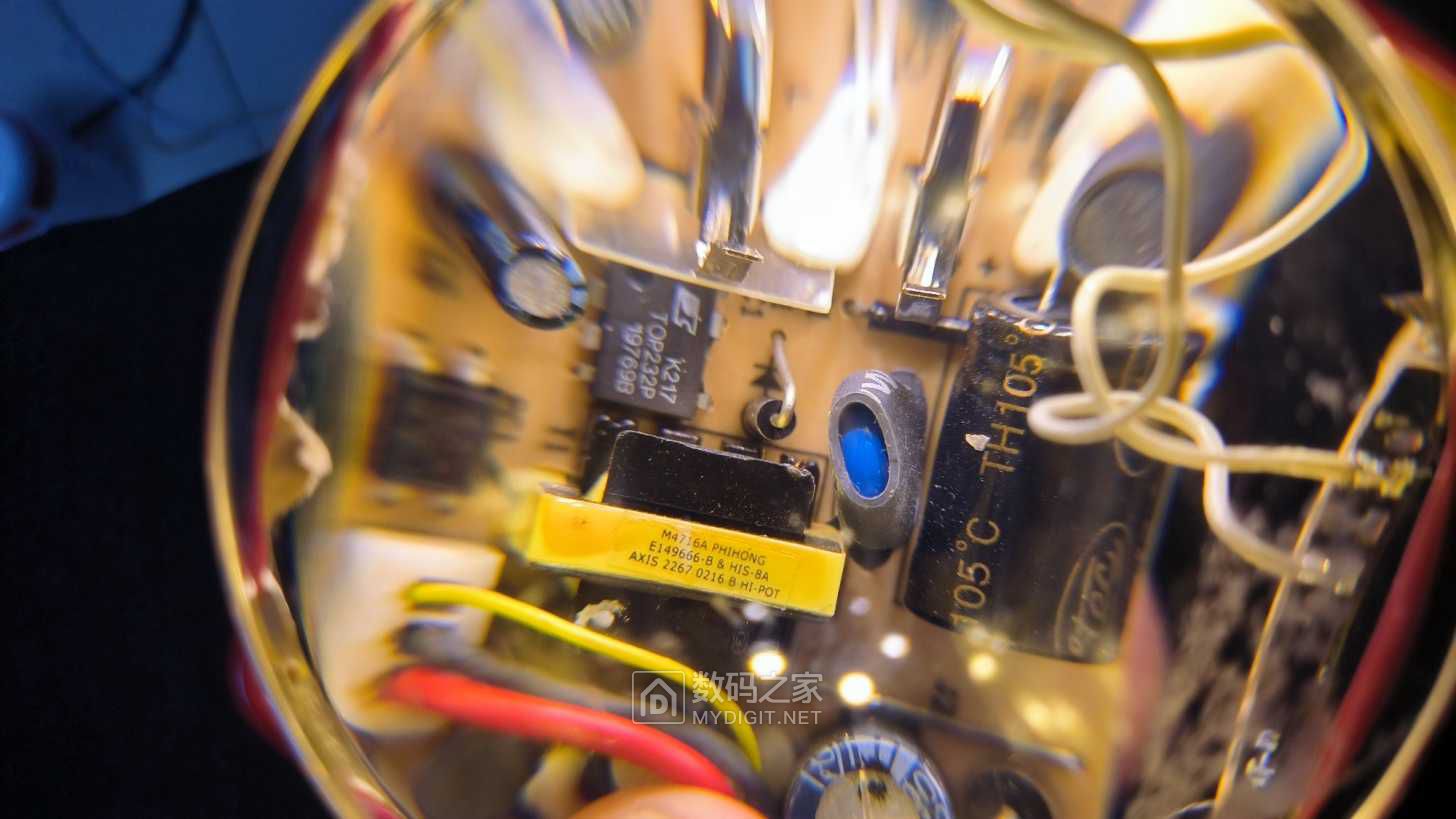

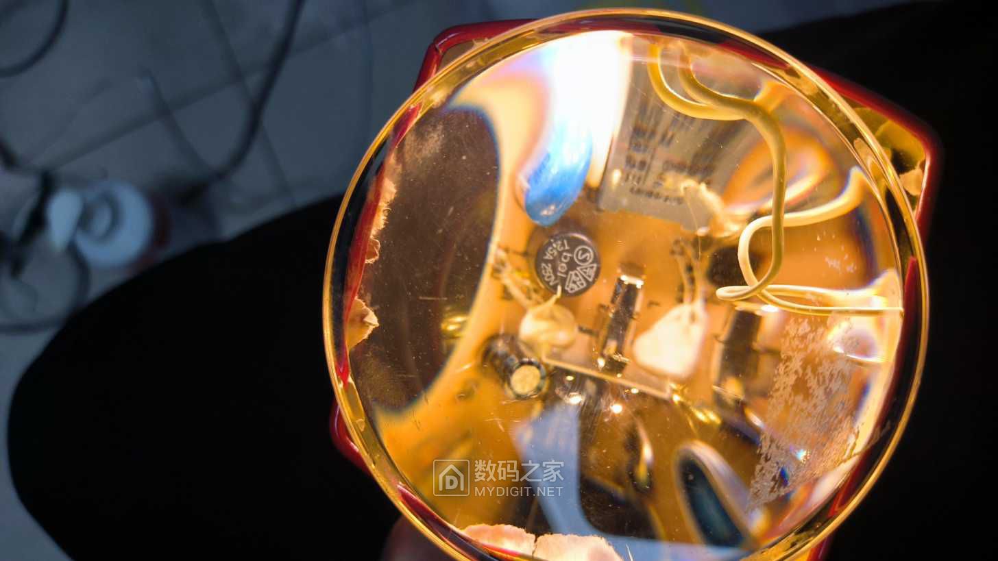

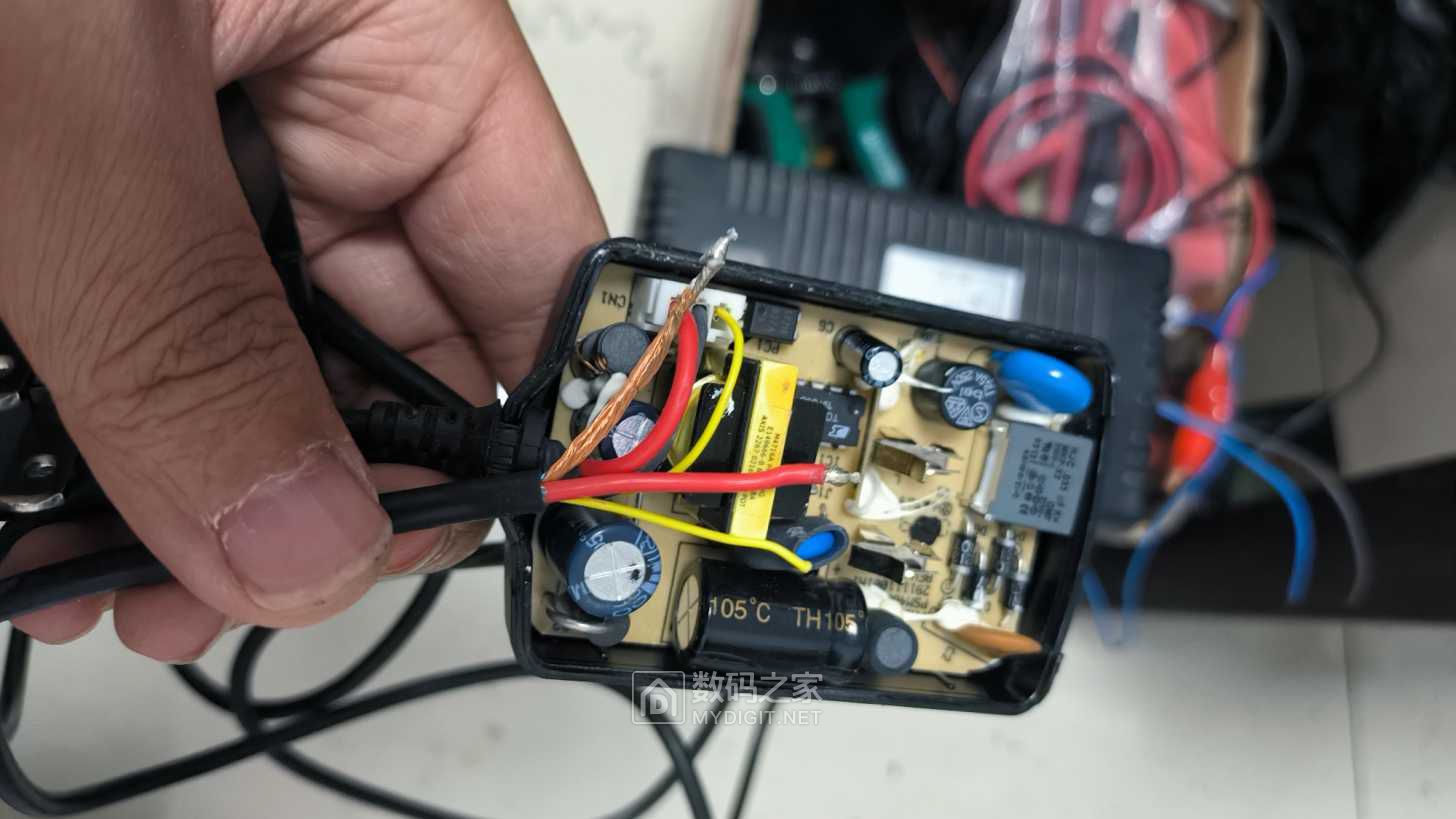

看一下用线刚刚到,我现在拆的5apd的充电线都没有这粗,2000年左右的充电器一般很少见全桥整流的,还有ntc电路,输入滤波电容。

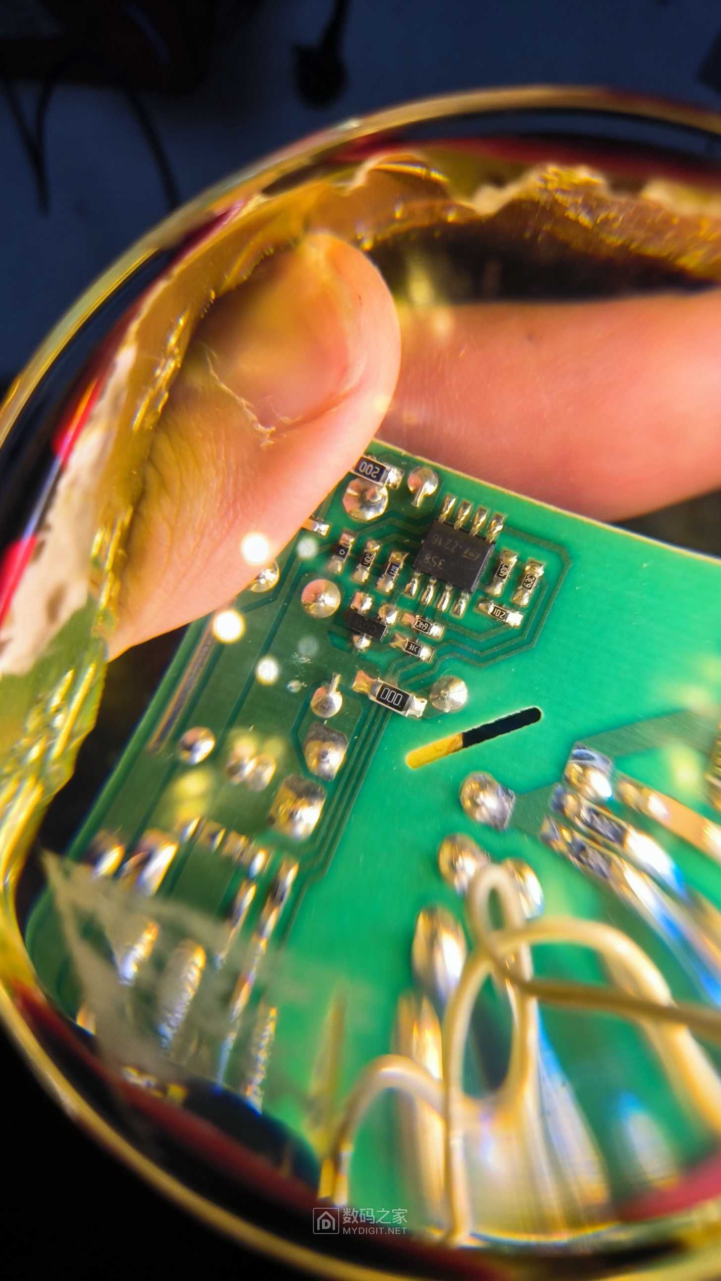

背部图片

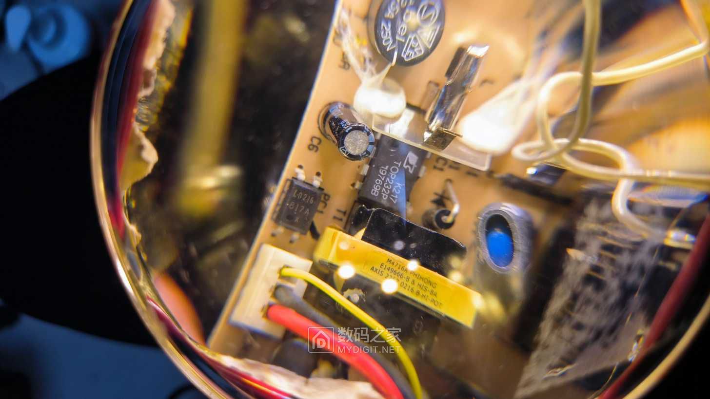

top232p封装的k217,光耦是L0216 817A
2.5a 250v圆柱形保险丝,用料扎实。

这个我也有几个,LM358处可以改电压
