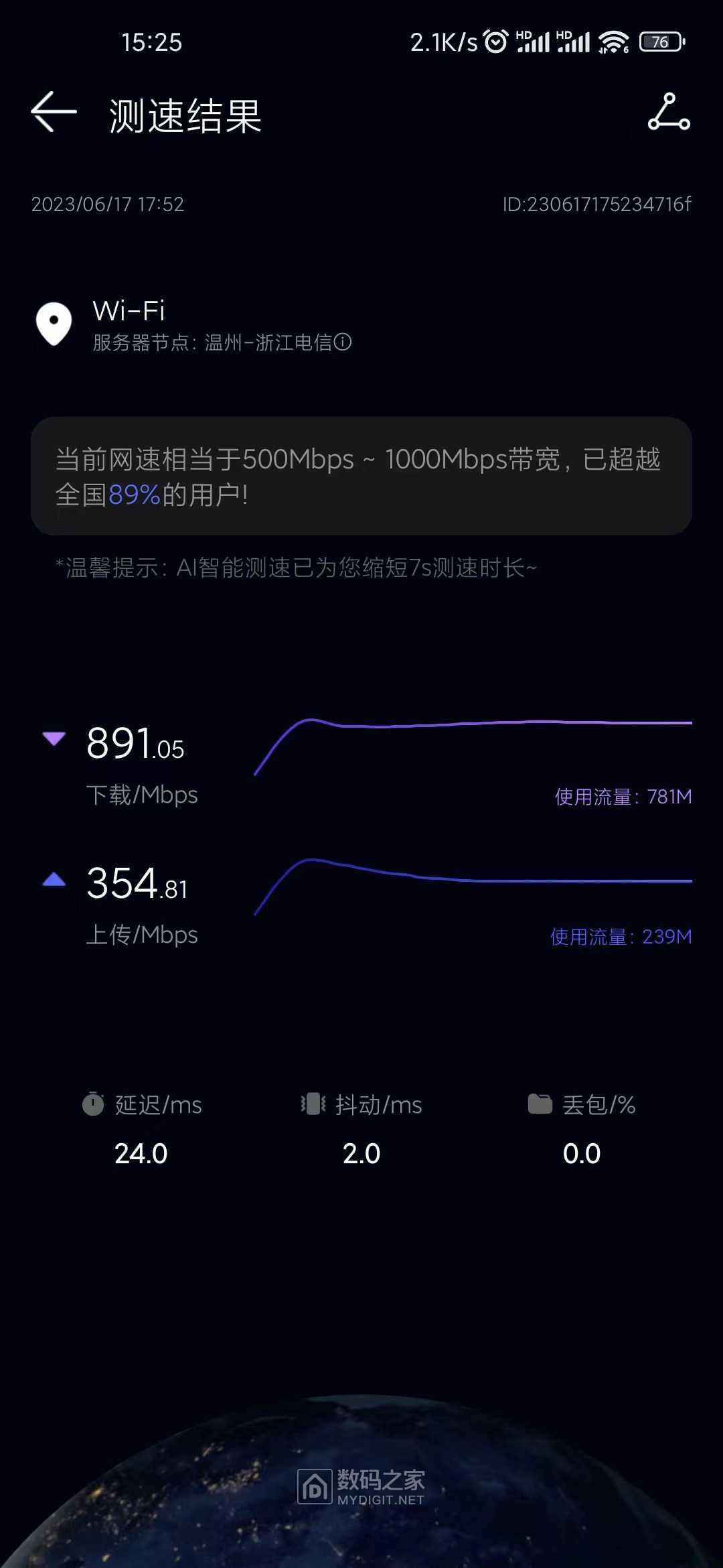

5 联通300兆的宽带,光猫拨号,用光猫的自带5g测速380,后改光猫桥接,k2p 测速只有200多一点。奇怪了,我原先电信200m,实测230,光猫桥接k2p拨号,同样也能跑230.  联通损耗去哪里了。
6 联通的线路看不懂,大家帮我看下这个光猫。这个光猫最高能跑多少?我还没仔细去查。如果宽带升级到1000兆,这个光猫是不是要换掉?
7  更新 新的问题,为了装条宽带我差不多。犹豫了10几天。我问联通业务员,500兆跟1000兆的上行是多少?他发给我两张照片,500M上行有100多兆。1000m上行 两三百兆 。并告诉我1000上行没有锁,500m上行锁了。而我问其它朋友同市不同区的朋友得到答案,500m和1000m  上行实测100多M。
为了得到正确答案,我跑去当两家。两家营业厅测上行。结果他们的下行只有500兆,测出上行100多兆,找不到答案,没千兆网络。犹豫了好几天,准备装一条试试。
今天宽带装好是300m,可以一次性提速包升到1000兆。每年的付费是300兆的宽带费。(提速包钱现在还没付),大家帮我分析一下会达到上述结果吗?
大家帮我分析这样对吧,测速 最开始下行8,9佰M 逐渐平衡300多M。上行最开始300多后降到50多m。
也就是说如果没有限速,这个光猫最高只能跑八九百兆,和上行300多m。

GPON网关,最高支持2.48Gbps下行,放心玩吧

这个光猫好像最高 只有八九百 兆下行。
发表于 2023-8-30 17:14:48 | 显示全部楼层
这种上门施工的都是外包的,开一户可能就拿50块,别指望能干多精细的活出来,只要保证光衰是合理范围就行,我曾经-29db的时候还正常用呢,超过-31才间歇中断,至于降速的问题,你用电脑拨号试试,不排除是局端限制了桥接的时候限速...

这猫有线最高大概是940兆 装维都是外包工水准就是能用就行 额外穿线收你50不贵 我们老家那边都是200起步 就像楼上说的开一户可能就拿50块 人工也是成本

那是配置包跟后端网络设备的问题了,一般来说光缆内部没有速度一说,同样的线可以百兆可以万兆,看双方网关和协议限制

这猫就只能千兆,最高也就路个8-9百多点,千兆宽带跑不上千。百兆宽带随你玩,带机量多了就不行
