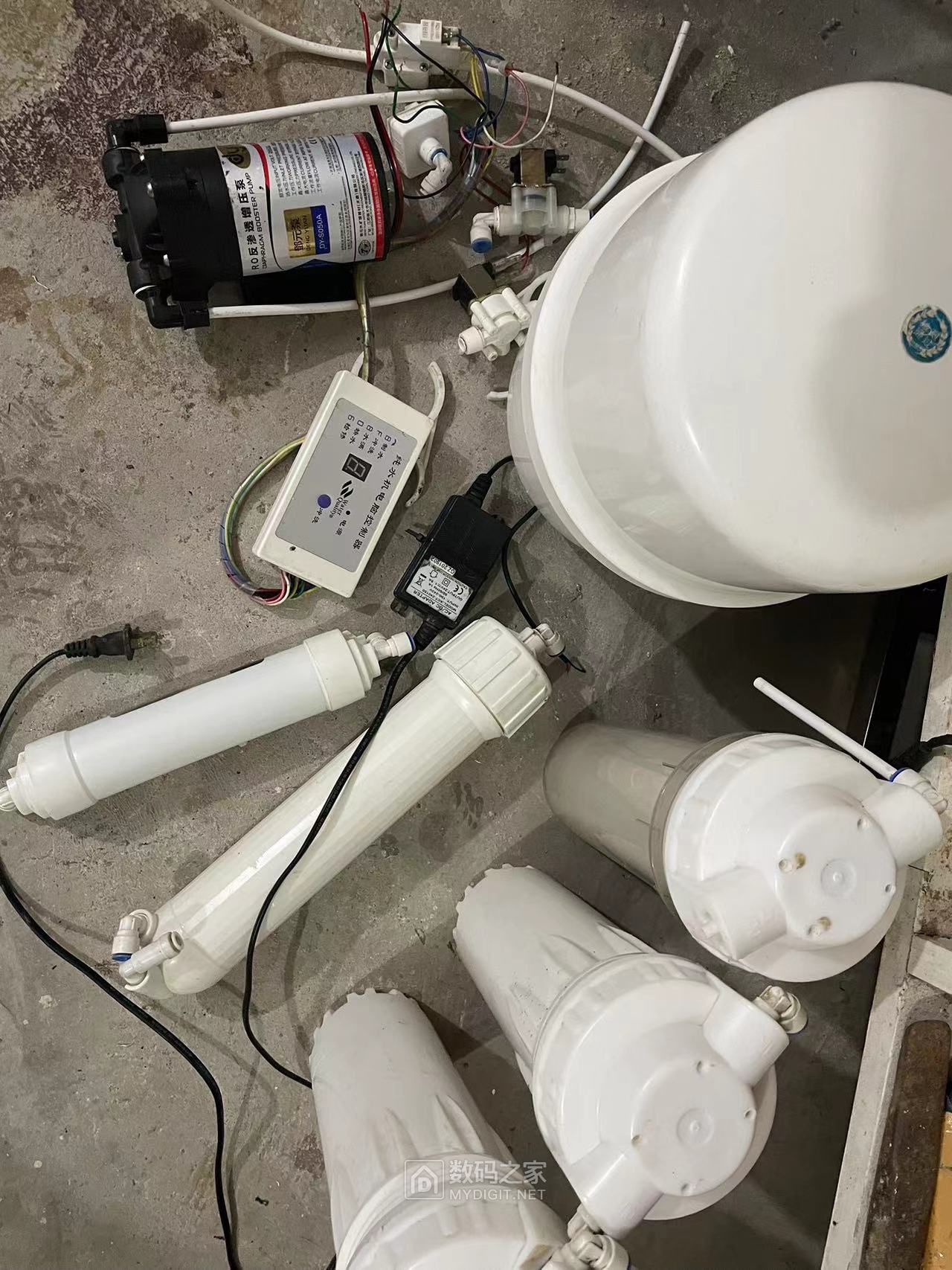

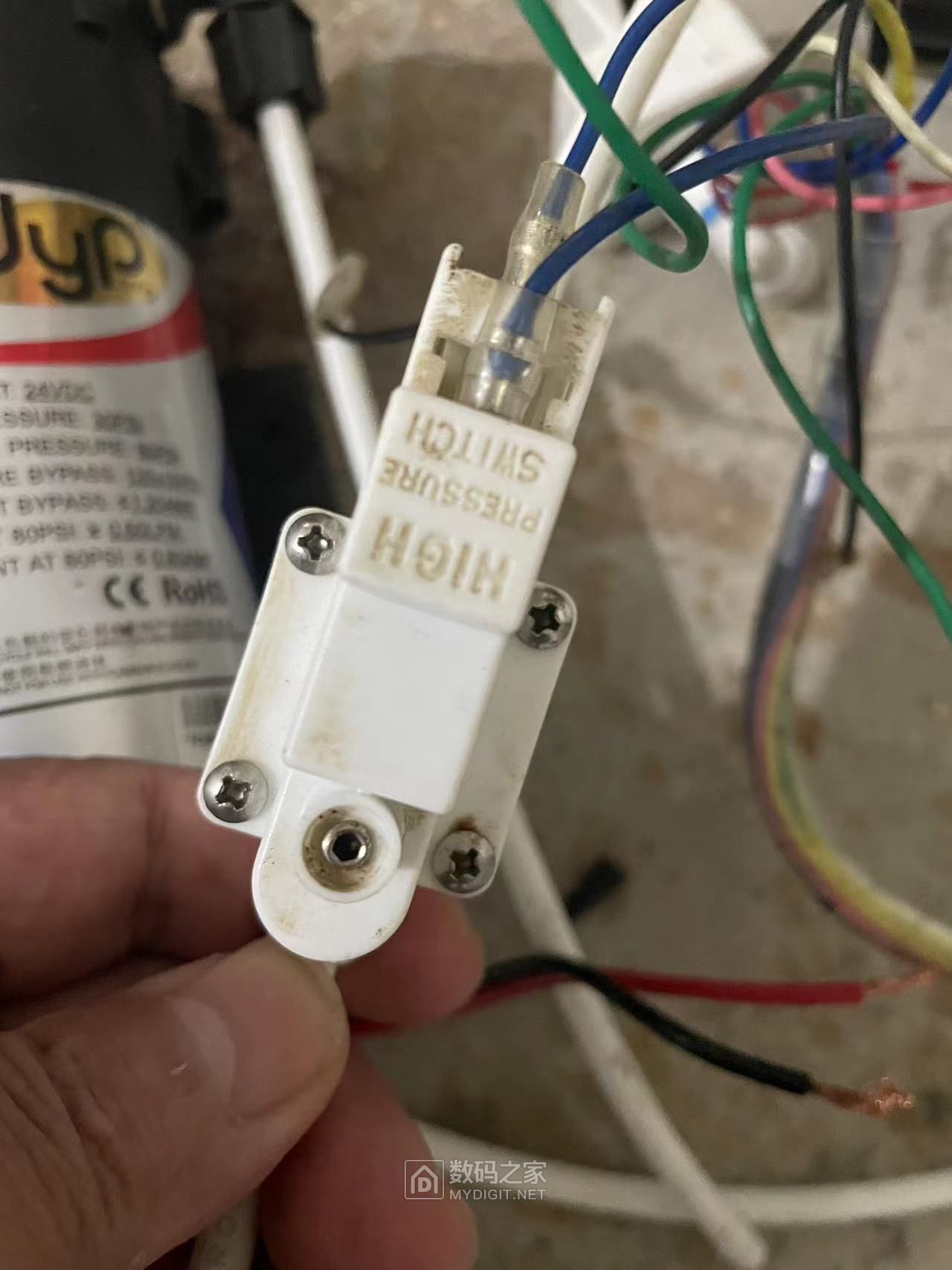

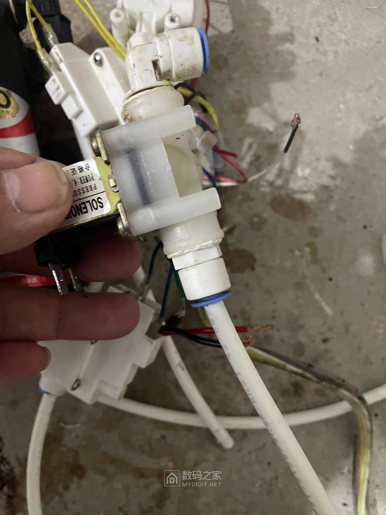

朋友几年前买了一台品牌纯水机,一直没换滤芯,漏水也严重,现在想升级一下,看看有没有利用价值。
事实上朋友已经拆了,说是外壳破了,给扔了,只把里面的件给送过来,质量实在是不堪。
01、一堆散件

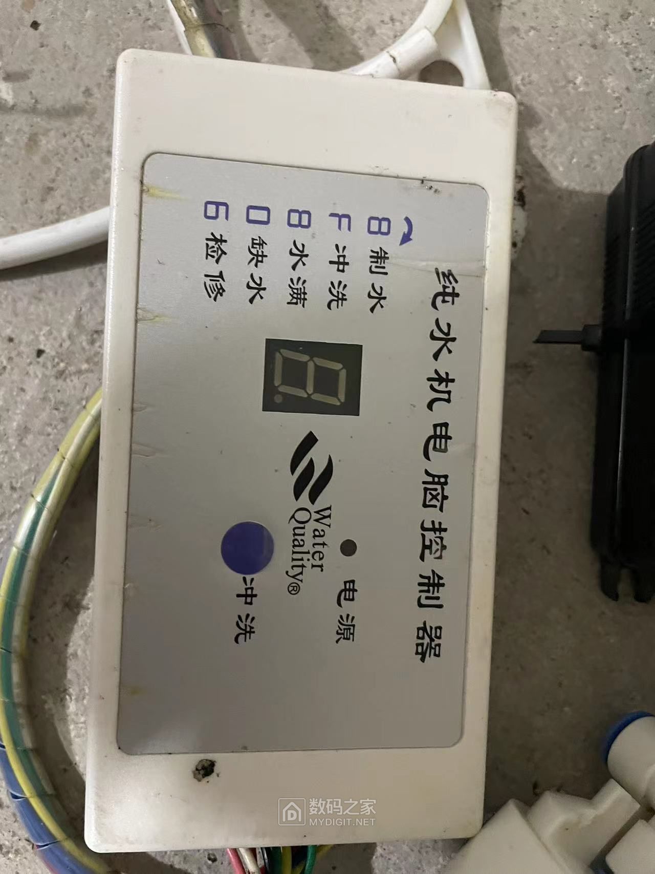

02、控制器,最老的那种,8字显示

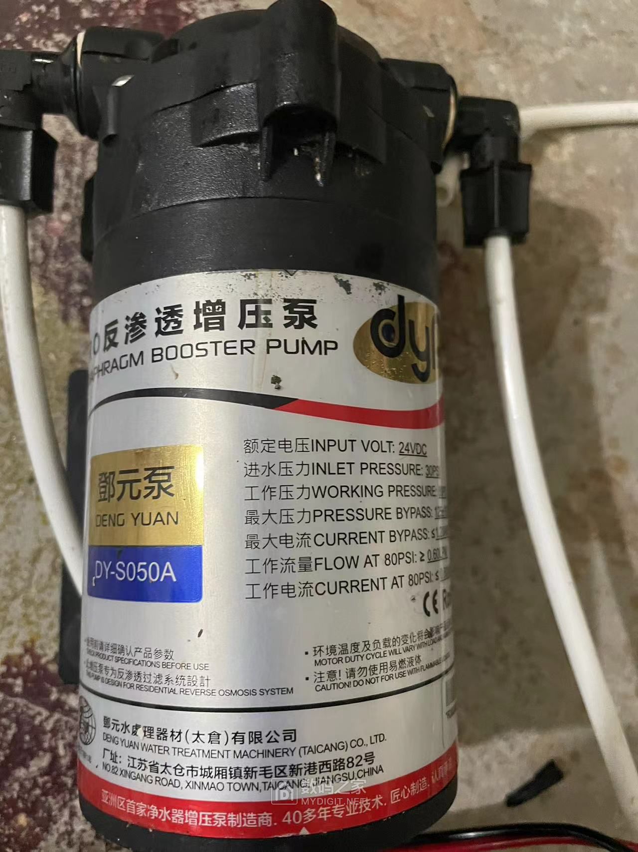

3、50的邓元泵,咱不评论,这么多年我只用三角洲的泵,帮别人装了有百多台,最早的有十多年了,一台没坏过,声音不大

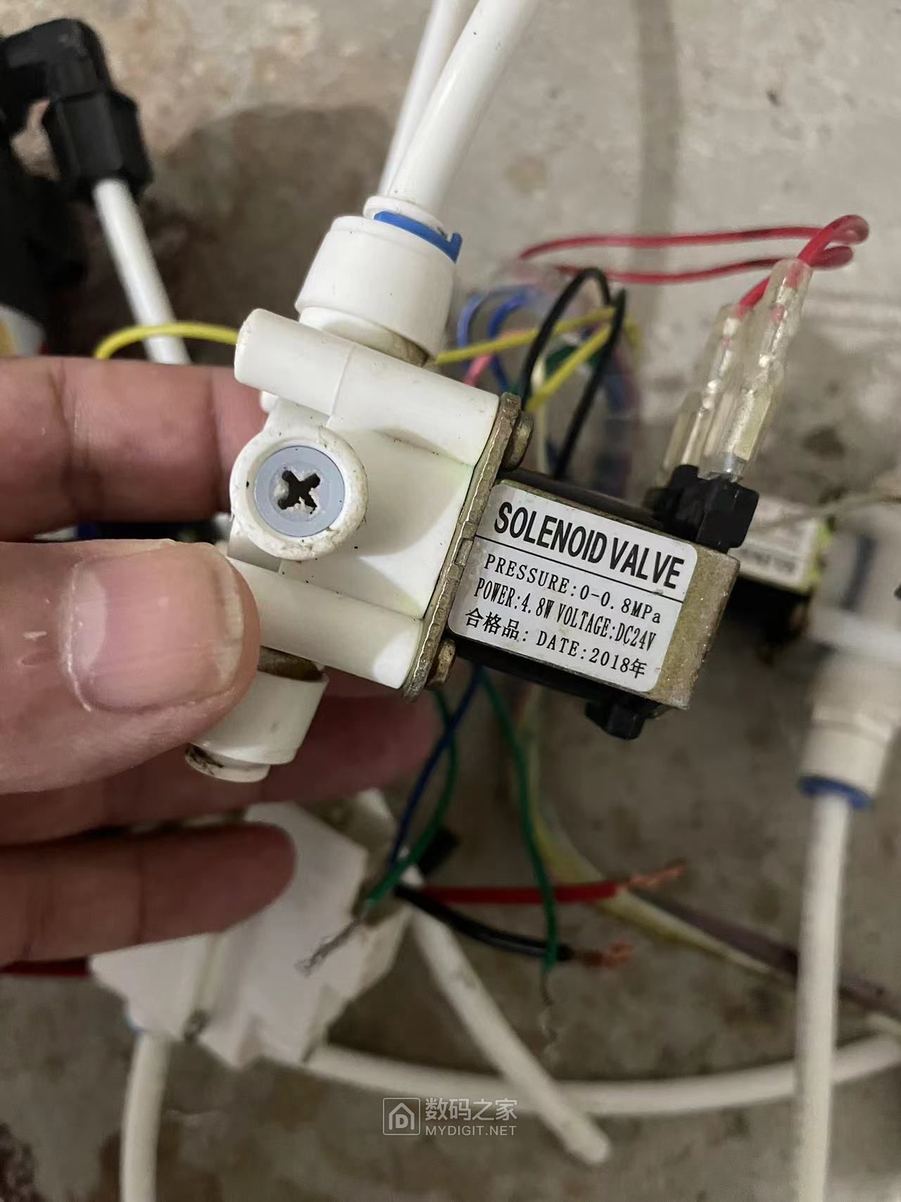

4、进水电磁阀
5、冲洗电磁阀,带废水比

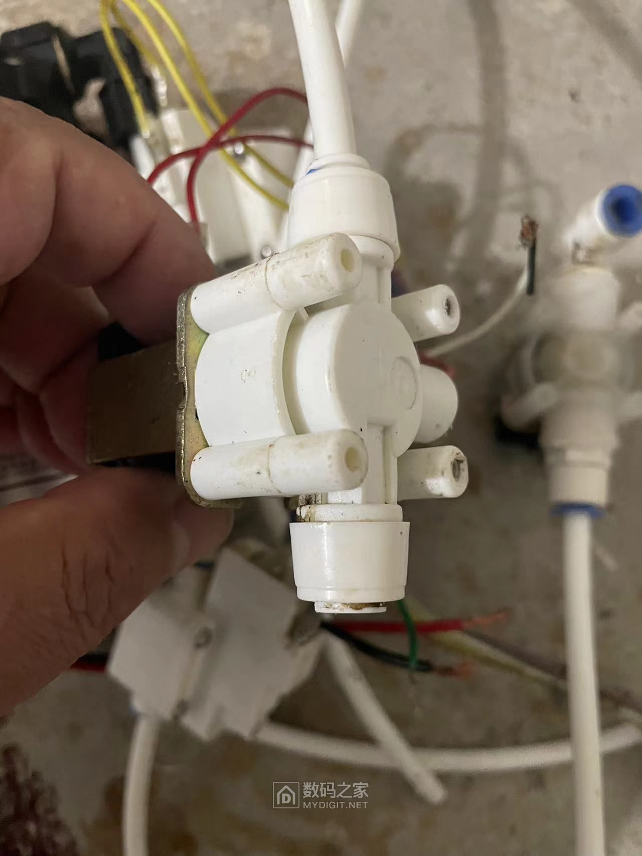

6、废水比调节扭。科普一下:一般电磁阀是只有开关通路,要么开要么关,带废水比的电磁阀就是在电控主通路之外,有一个小孔旁路,不受电控的,始终是通的,孔的大小决定了水的流量,这个是300CC的,300CC是多大的流量我没研究过,大家可以百度,一般装纯水机,50或75的膜就配这个300CC的就可以了。
7、高压开关,有个内六角调节螺丝,可以调节动作值。无桶机关闭水龙头后,纯水侧压力上升,升到这个高压开关设定值时停机,有桶机是等桶内压力达到设定值时关机。这里又多说一句:大家组装无桶方案时,建议将高压开关设定值调低些,对泵友好一点。有人觉得为了什么工作压力调高一点好,事实上无桶机开水龙头才工作,此时水龙头是打开的,RO膜高压侧几乎无压,你调再高也没用,只有在水龙头关闭时,高压侧压力才上升,升到高压开关设定值时,高压开关动作关机,请问:你都关水龙头了,还要那高压干什么?徒增增压泵的负担而已。

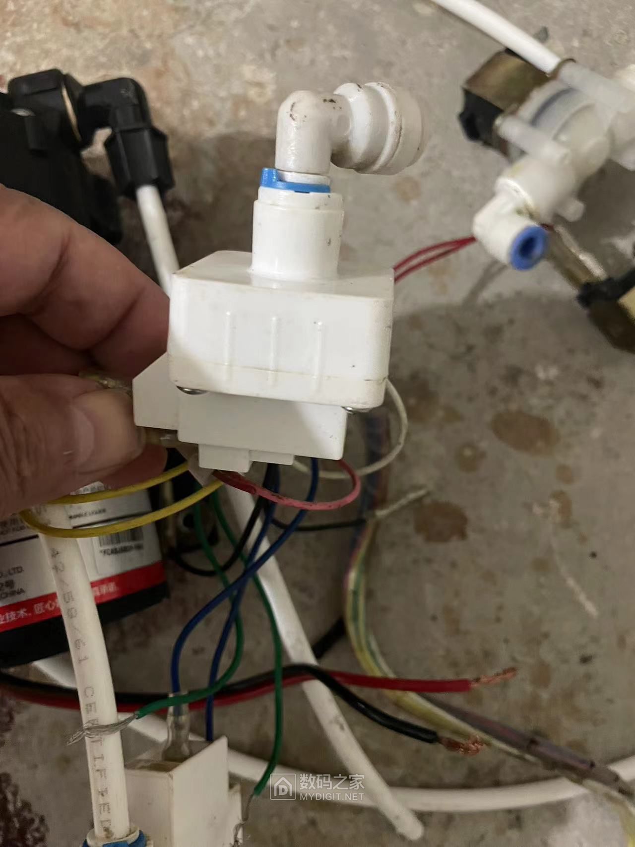

8、低压开关,不可调。一般零点几个压时动作,防止停水时机器启动,增压泵空烧。

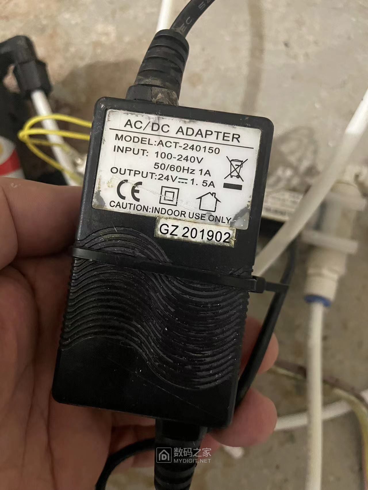

9、电源,这个电源实在是太差了,没法评。

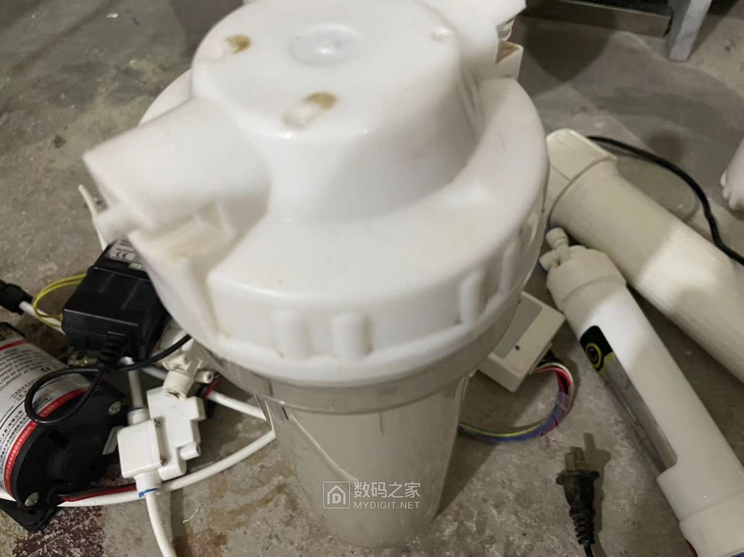

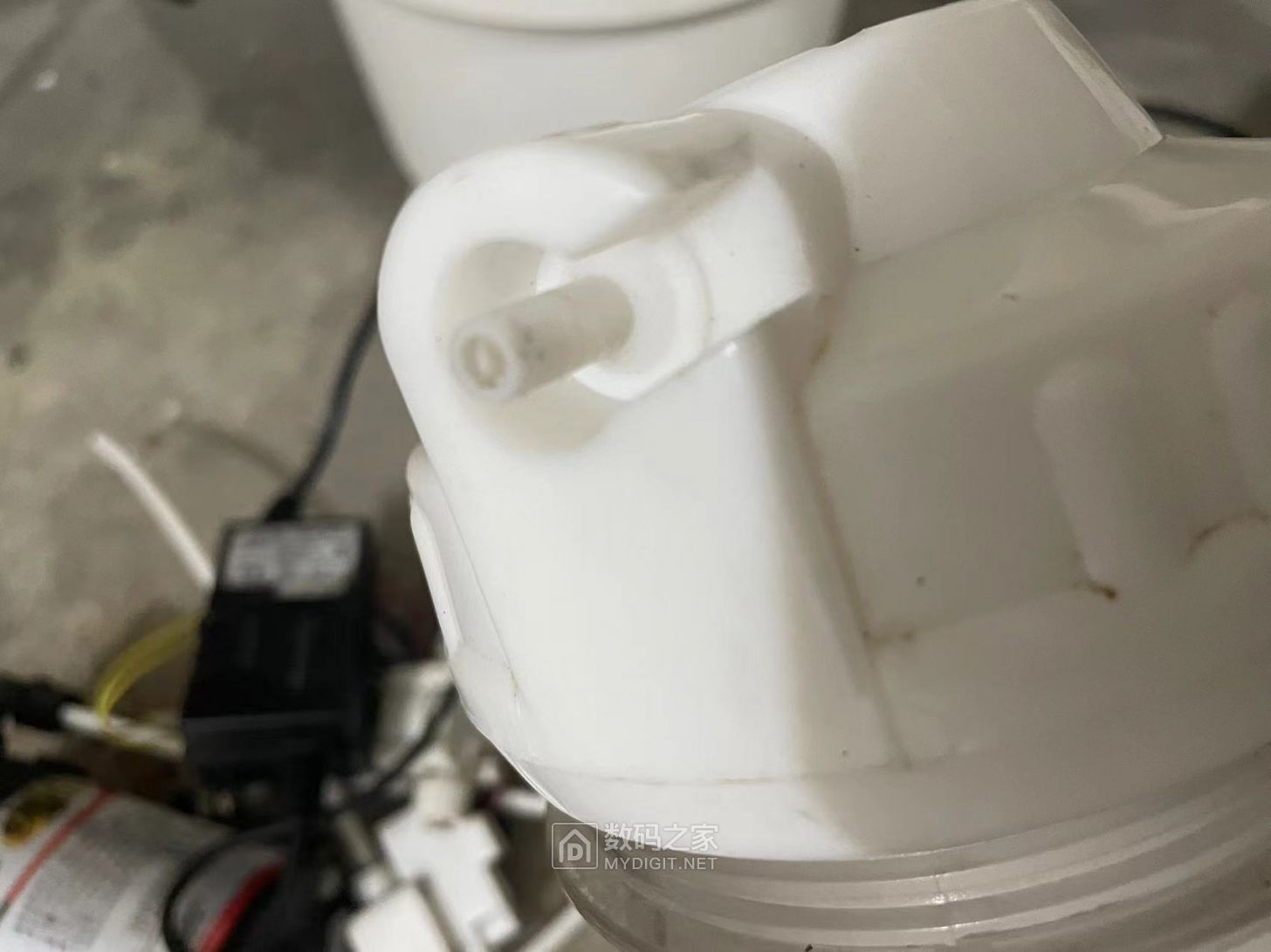

10、十寸通用滤瓶。采用十寸通用滤瓶的一般不是大品牌,大品牌一般会把滤瓶与滤芯做成一体的,后期好收割韭菜。

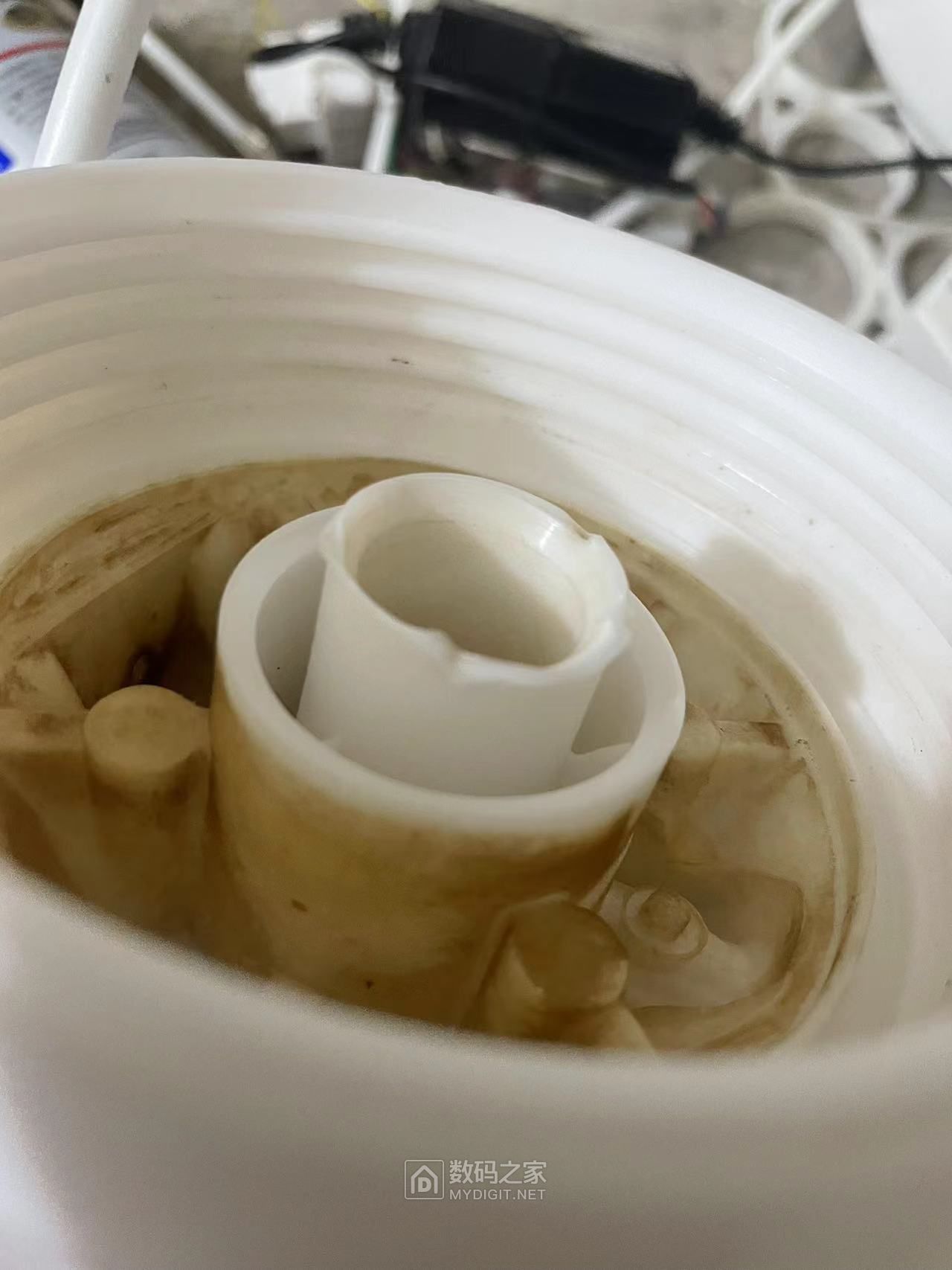

11、滤瓶接口。不得不吐槽一下这滤瓶的脑残设计,好的滤瓶一般是内螺纹接口,装一个外丝转快插的接头,安全又方便。这个滤瓶接口是管状快接方式,集成一段硬管在座上,再安装快插接头,事实上快插接头内有一道密封圈及金属倒牙,PE管插入后被金属倒牙咬住,越拔咬得越狠,管头部与密封圈密封,问题在于金属牙咬住PE管时会伤管,所以我们在拆修时一般会把管子受伤部分切掉再插入,可这滤瓶硬管与座是一体的,你怎么切?时间一长这段硬管外表伤痕累累,怎么与密封圈密封?这就是漏水原因。
12、滤瓶座内部。再次可以看到质量的不堪,滤瓶座内圈是要压紧滤芯头部密封圈的,使水只能透过滤芯才能进入内部,可这内圈参差不齐,足见质量之差。

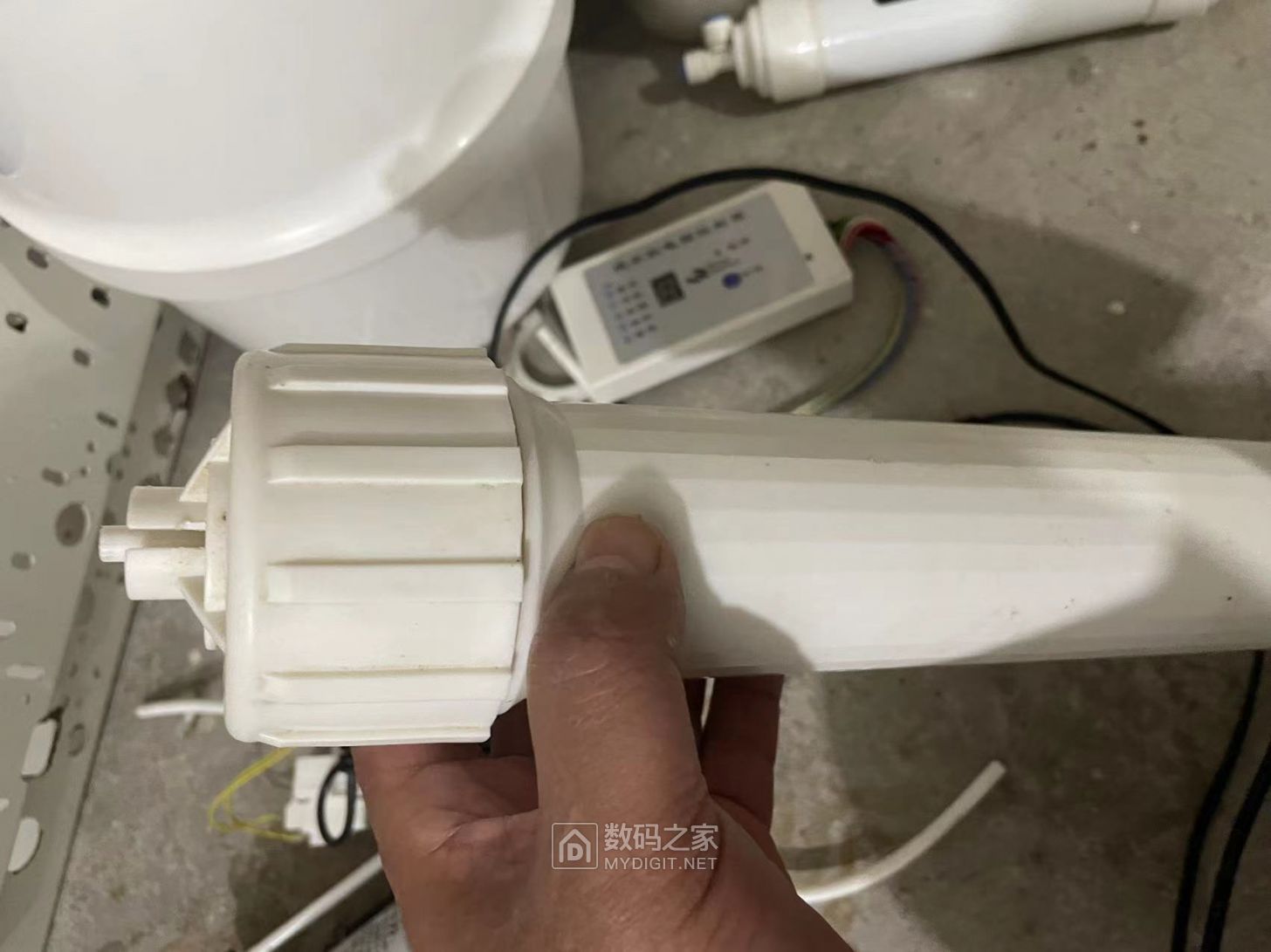

13、RO膜壳

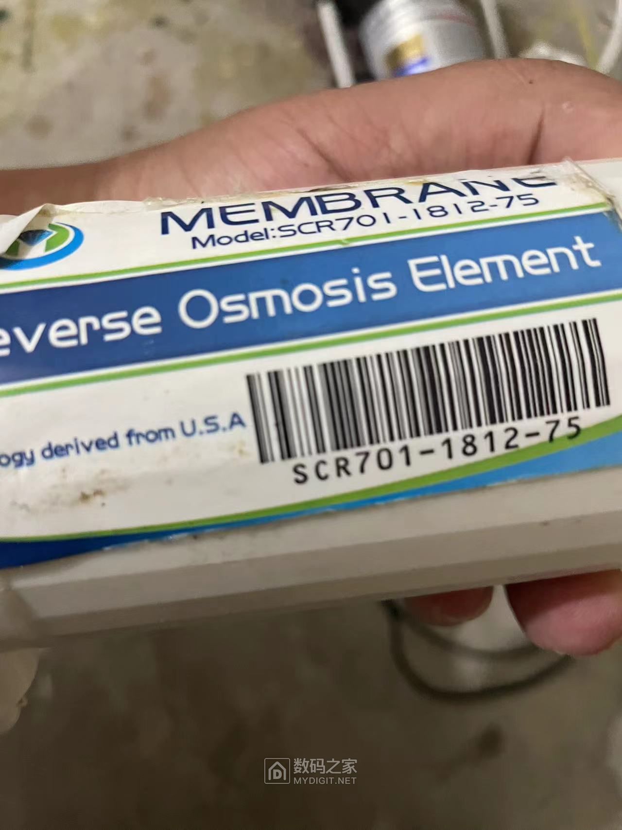

14、型号1812。

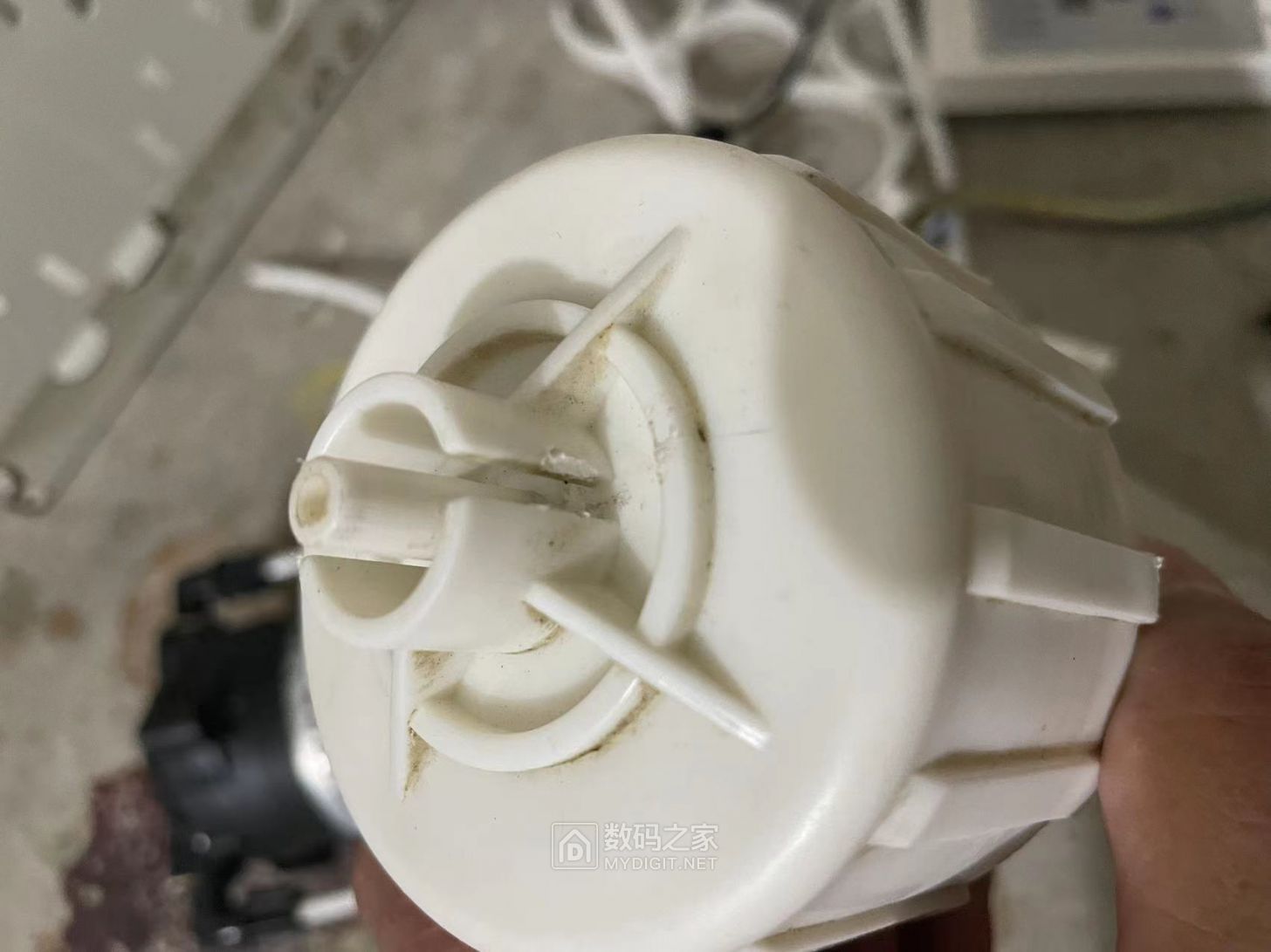

15、又是脑残的接口。

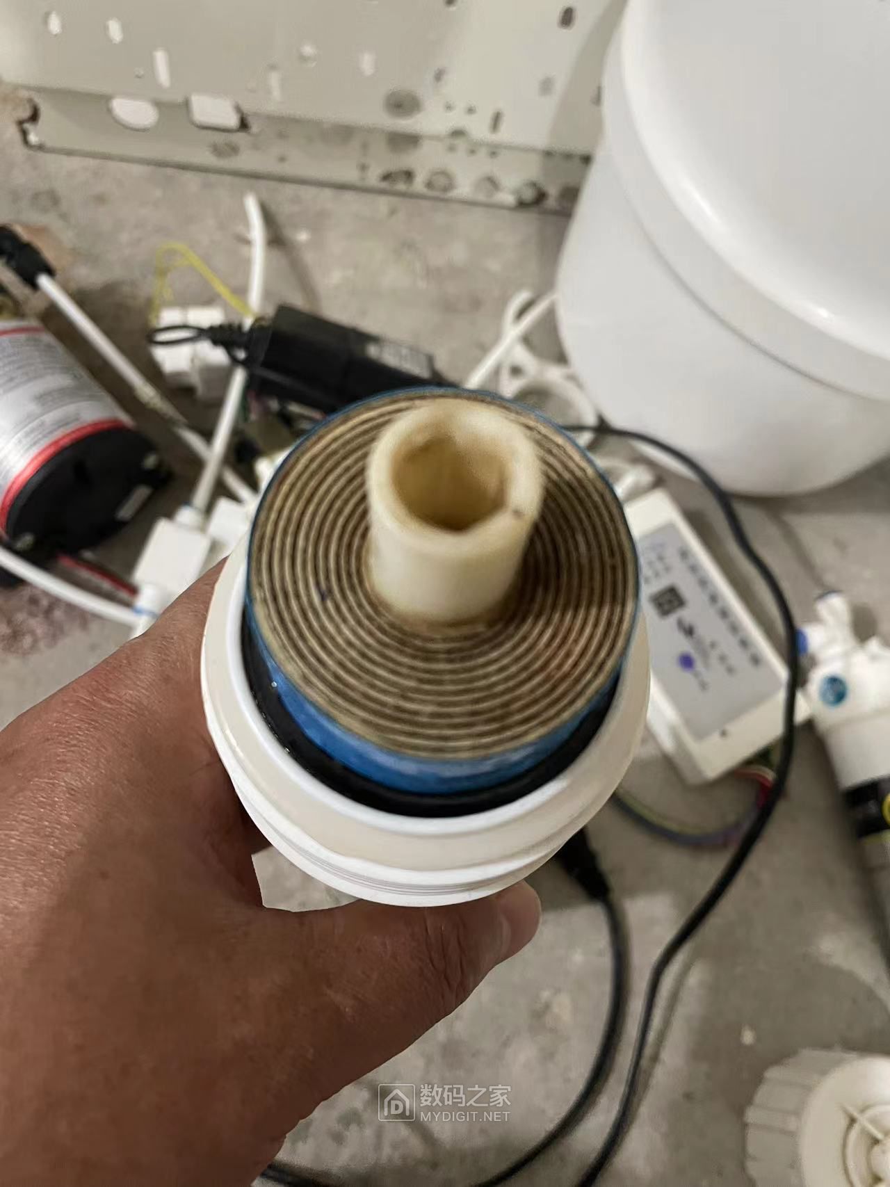

16、用了几年的RO膜。大概率是废了,但还是想用纯水冲洗一段时间,看看效果,买了新膜,不行就换。

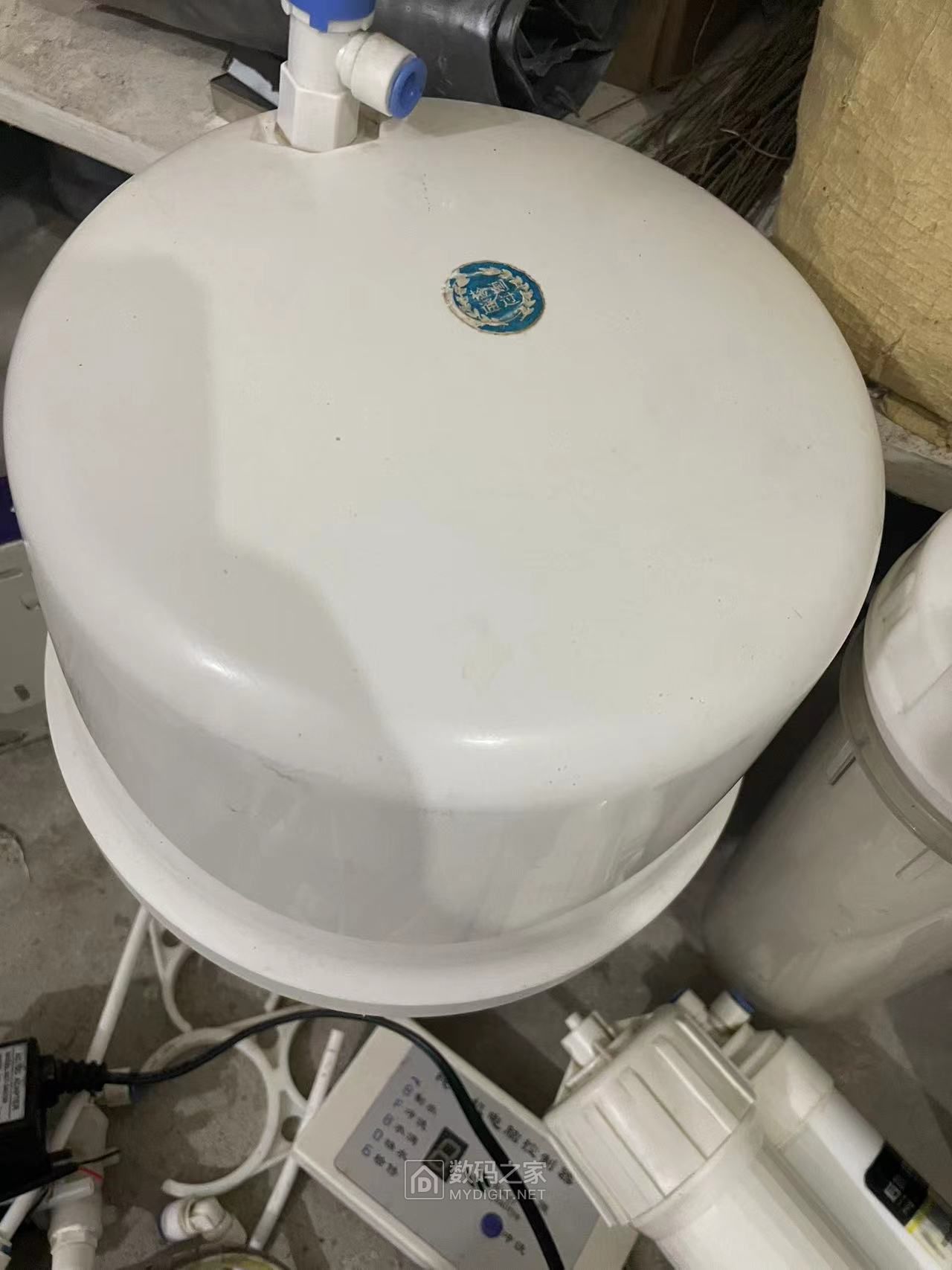

17、3.2G的储水桶,唯一看不出问题的部件。
