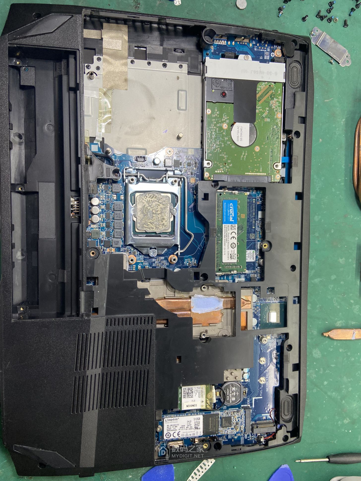

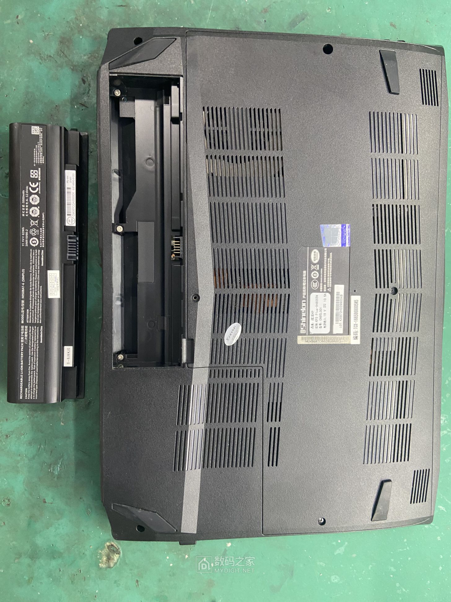

同事的炫龙KP3 能使用电池开机 但是充电器无法充电 平时一直用的好好的 最近的一次意外是几个月前的玩LOL时 太过兴奋 手舞足蹈后 可乐瓶倒在右上角 不过当时没任何异常 就没管  最近突然充不了电  拿去电脑城报修300块  没修  拿回来了 竟然问起了我 看来我快成维修工了 但是疏通下水道 楼顶防水的活儿一概不接哈
外观
开拆

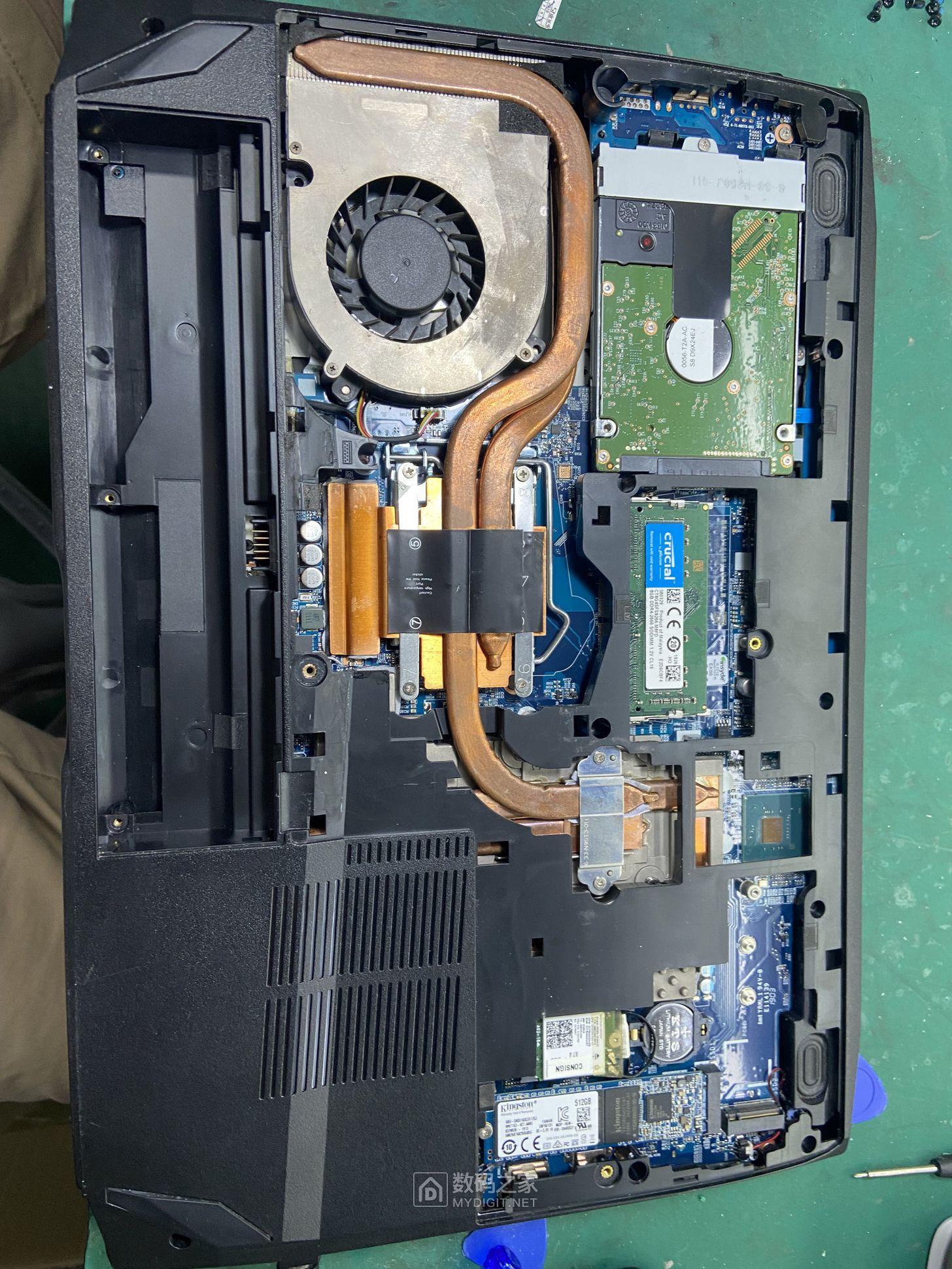

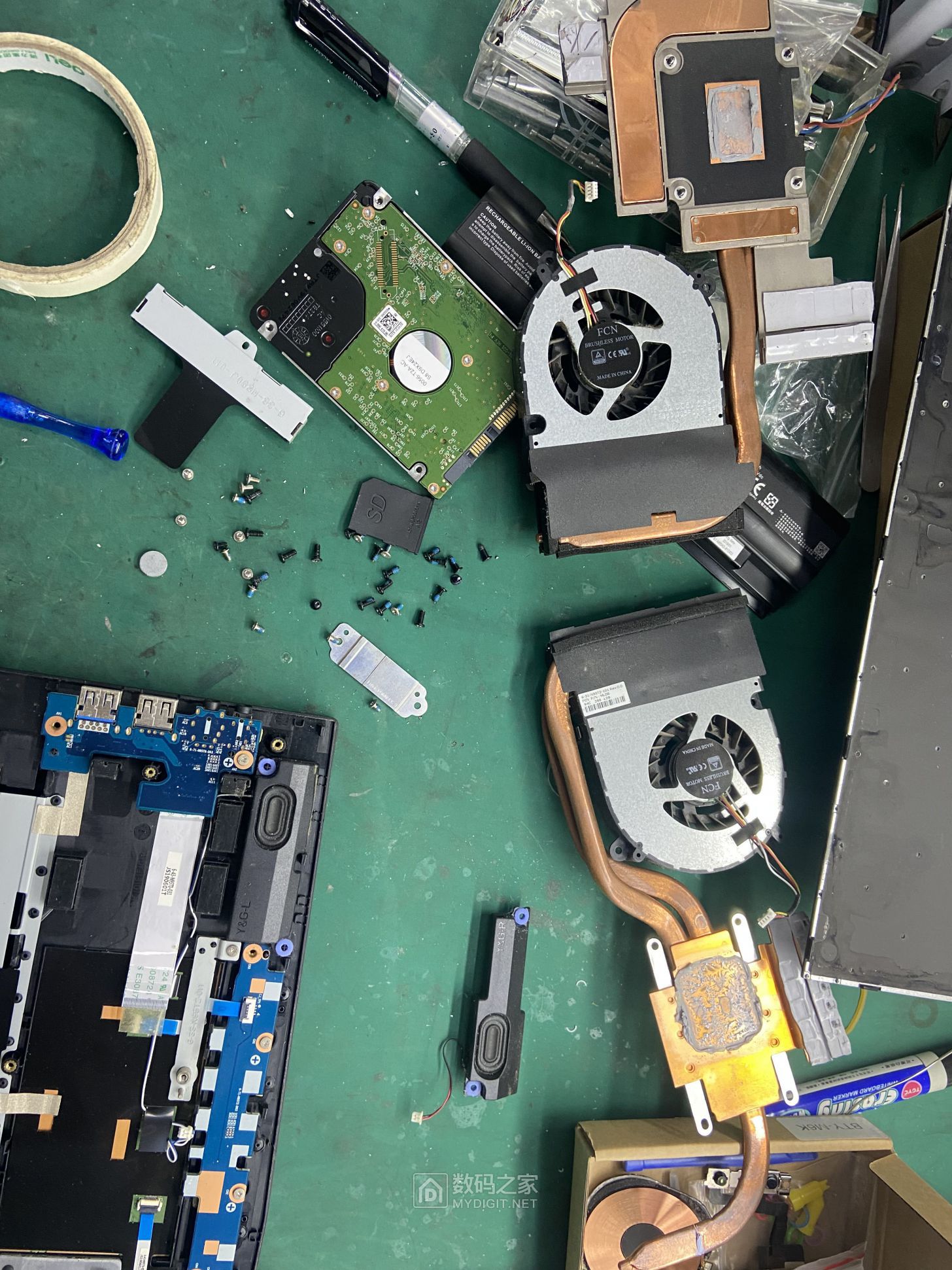

要拆下散热器才能拆后盖
后来发现 还有键盘拆掉后才能拆掉后盖
正面主板未发现异常

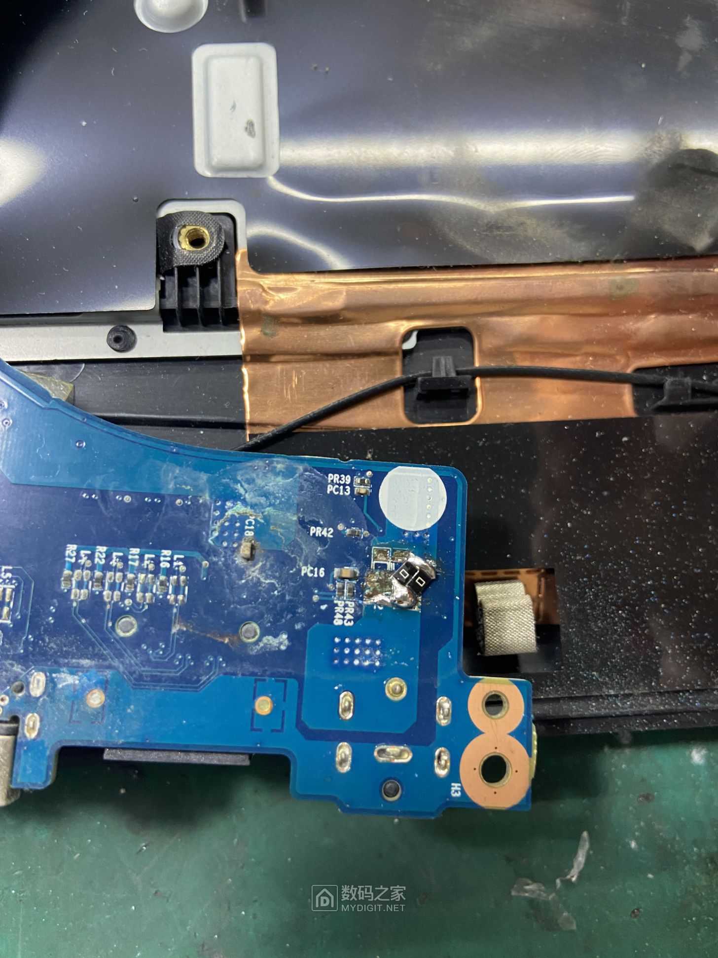

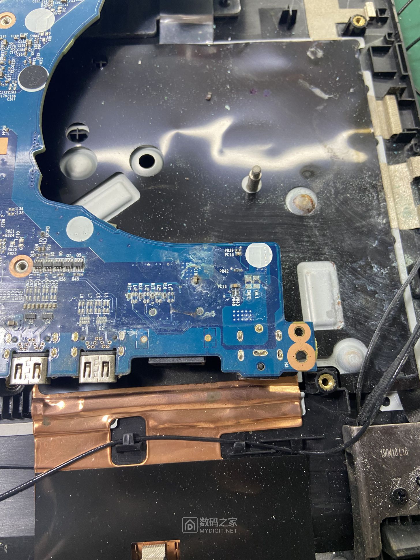

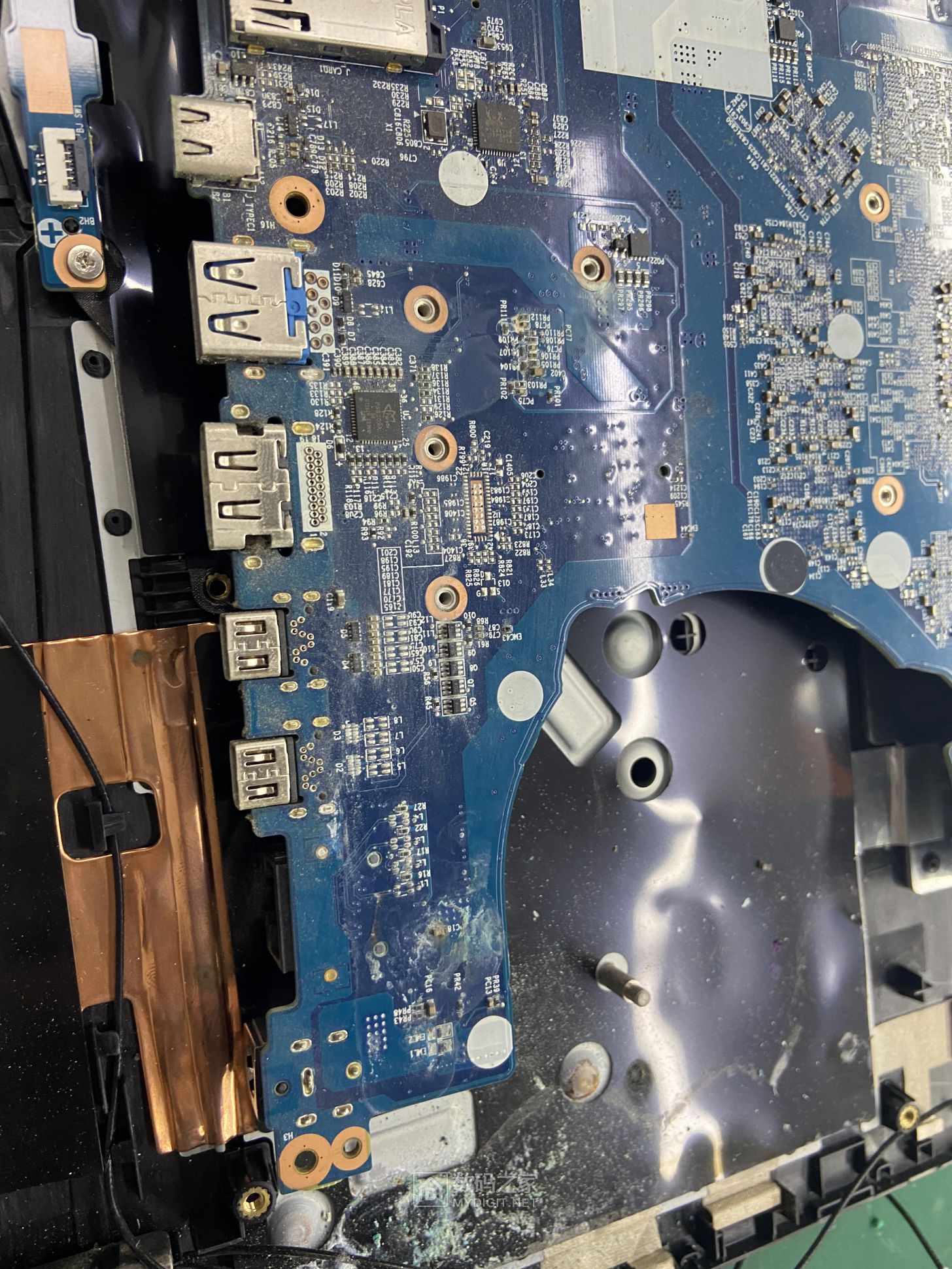

拆掉后主板后观察充电口处有腐蚀
两个限流电阻已经被腐蚀掉 实测0R 两个并联 应该是0.xxR  直接两个0R 1206并联算球
插上充电器 笔记本上充电指示灯亮 开机OK  重组   那小伙子高兴的跳起来了  回去玩LOL去了
不得不说 这笔记本 完全就是台式机堆叠  特别厚重 配置我也没留意看  我是见识浅  旋龙这品牌是哪个品牌旗下的?
