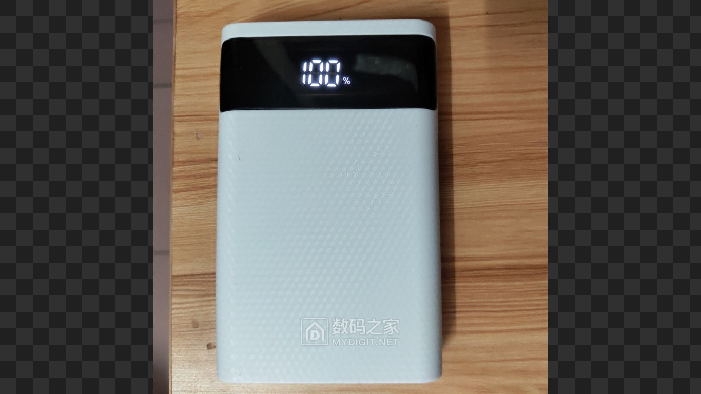

应该是七八年前买的吧,品冠快充移动电源盒,看中它有极为先进的type-C接口。然而实际上是个半残,只能充不能放。
上次组装的这个,吸取了教训,终于买了个能充能放的。
拆笔记本电池得18650电芯,组装个快充移动电源,顺便用AD584测一下万用表 - 拆机乐园 数码之家 (mydigit.cn)
品冠出口贴牌版,类肤漆,一年后变黏糊糊的,用酒精擦不掉,用WD40才擦掉了。
有台灯功能,盖子太脆几次就断了,而且正面按钮容易误触开灯。
USB A+A+B+C,接口丰富,实则阉割。

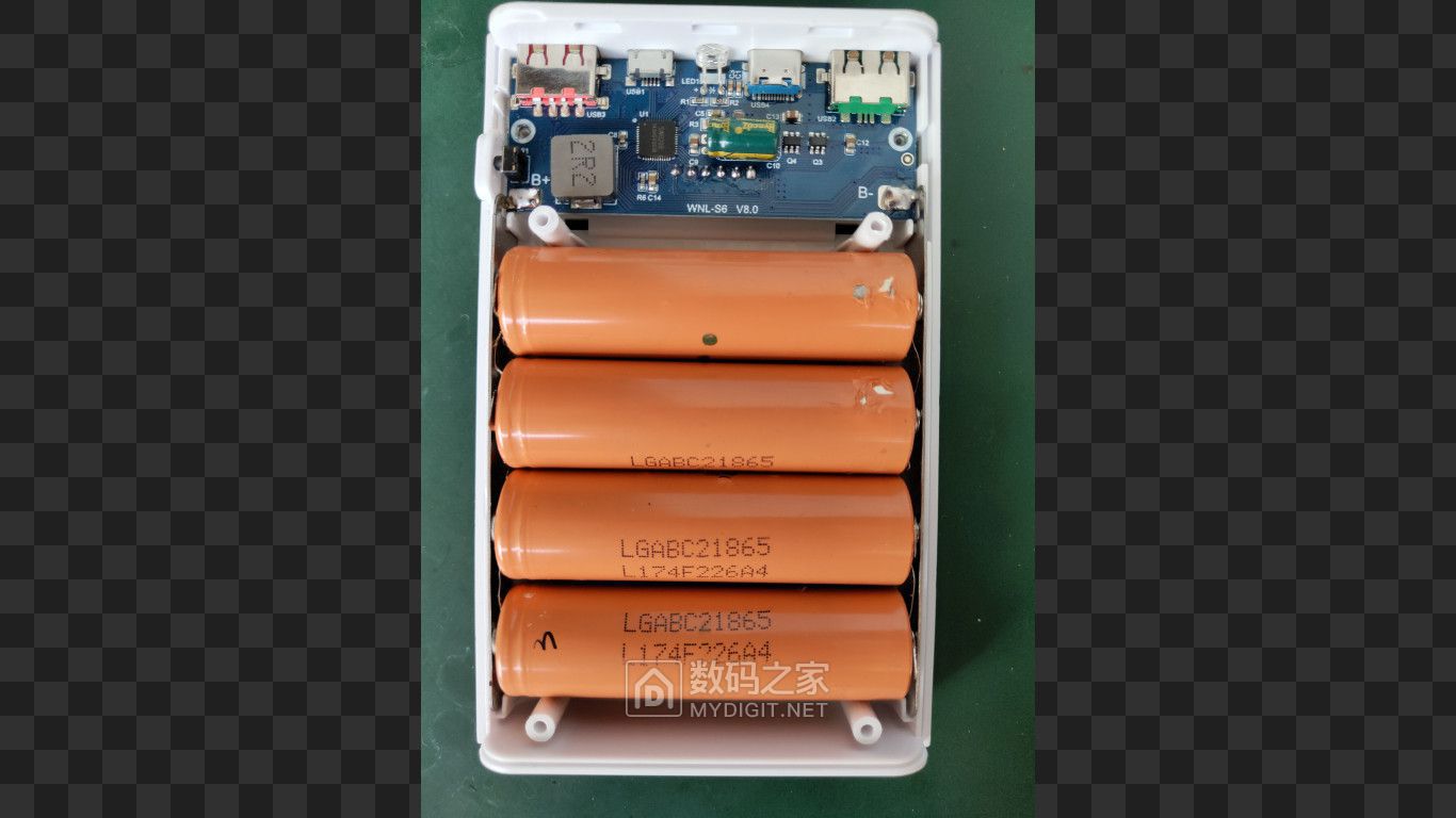

内部可以放5颗18650电芯,我放了4颗。带100K的NTC电阻。主板满是背面LED灯,电流50mA。
主板正面。充放时IC和电感很热,会导致打嗝(热保护后充放中断),加散热片后才能稳定输入输出。
移动电源(盒)很多坑啊!

接口多,有C口也未必能充电,得看主控和电路支不支持。IP5318只支持三口USB A+(MICRO USB)B+C或A+A+B,不支持4口。品冠这货就是只将C口当做B口用,只能输入不能输出!我擦,宣称的什么双向快充,坑爹呢!没有快充也认了,但是5V2.4A因为没有线补电压偏低,只能5V1.6A是不是太唔够称了?
温控NTC缩水也是常规操作了。下图的R6原本是NTC电阻,用了个103电阻来欺骗主控。京东自有品牌京X,广东名牌品X也是一样缩。也可能是知道用料太差且缩减成本,主控和电感等高发热元件都没有加强散热,结果充放电打嗝(热保护了)。芯片热保护时100多度,高温IC和锂电池放在一起,就像加油站里点火。厂家能不能有点良心,给它们降降温?不要像乐视、羽博等火上了电视被央视点名揭露才知道改。央视抽查充电宝质量:网售移动电源不及格率达35%,可致起火爆炸 - 数码前沿 数码之家 (mydigit.cn)
