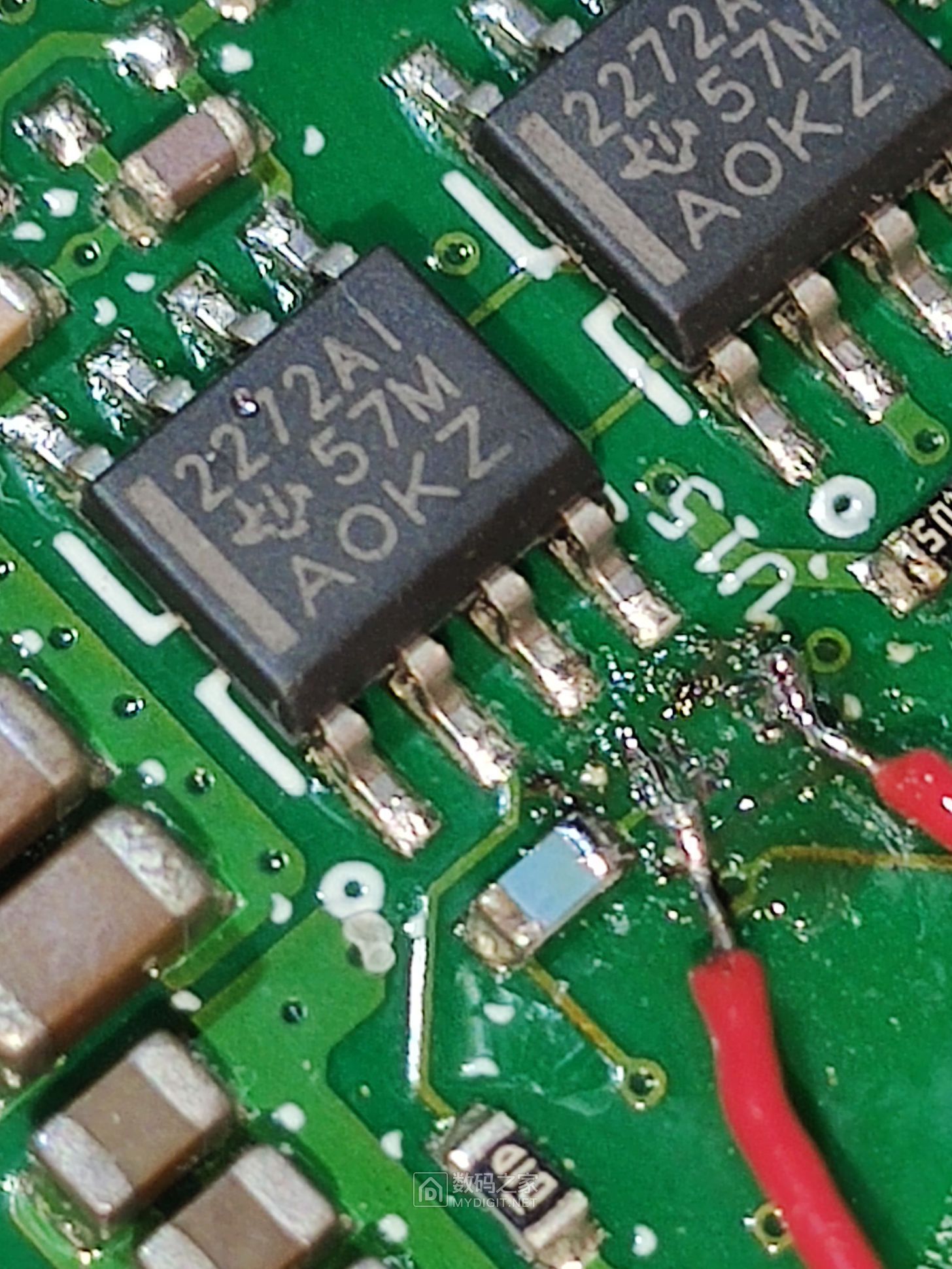

开学啦,买了个电瓶车,用来接送小孩。。。
附送的电瓶车充电器 输出 56.5V 只有 MAX 只有 1.8A 。太慢了。。而楼下的充电桩 按小时计费。
所以把库存的 华为PAC2000S54 拿出来,改造一下,打算给电瓶车充电。。。
原来的 PAC2000S54 的参数 可以54V固定输出。。但是电瓶车充电电压要 56.5V。。
翻了一下网上教程。发现太复杂了。。最终自己来。。(只需拆一个电阻就可以)
拆开的照片就不放了。。华为 给电信基站机房用的电源,质量都是刚刚的。。
拆除下面这个电阻。。原来阻值是 24.5K 左右,然后飞2条线出来。。
加个热熔胶,加固。。
把线拉来后面。。
这里固定个 100K电位器
电位器,调到 大概 11K,输出 30V 电压
目标调到  56.5V 。。可以了
因为,PAC2000S54,输出电容只有 63V ,所以最高可以调到 57-58V 左右就 会自动关机。。
我们只要56.5V,所以够用了。。不用改其它。
后记:
充电桩太贵了。。虽然 PAC2000S54 可以输出最高 20A的电流。。但是明显 充电桩的插头限流了。。
56V 只能输出最高 120W 。。。。改造虽然成功。。。充电时间,没有太大变化。。。

 楼主| 发表于 2023-9-10 13:17:38 | 显示全部楼层
skywing 发表于 2023-9-10 08:30
我用这个当睿登RD6024的后级电源,想要让他输出66V应该怎么改呢?目前是串连了一个12V的隔离降压模块,总觉 ...
首先 PAC2000S54 的输出电容,只有 63V,你要输出 66V ,就最少改输出电容 100V ,还有对应的电感,其实也要改。。这是最基本的。。
但是 PAC2000S54 有最高输出电压反馈电路。。。那就要把反馈电压电路 串联个 电阻了。
所以你看见 PAC2000S54 网上的修改教程都非常复杂。。新手真的不建议这样改。
我改的只是要输出电压到 56V 。。所以 换个 电位器就可以
