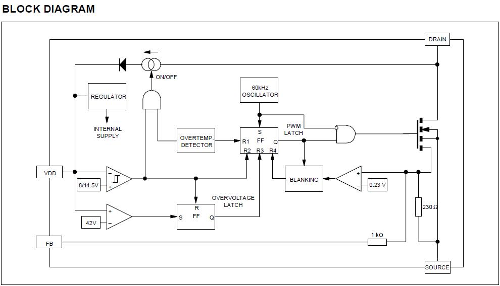

VIPer12A(电源管理芯片,很多山寨厂家都采用这方案,简单。便宜,稳定)

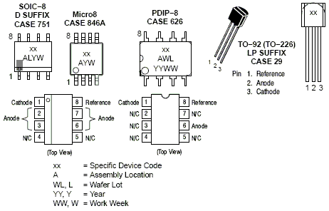

LT431:电压基准,可编程精度,分流稳压器
