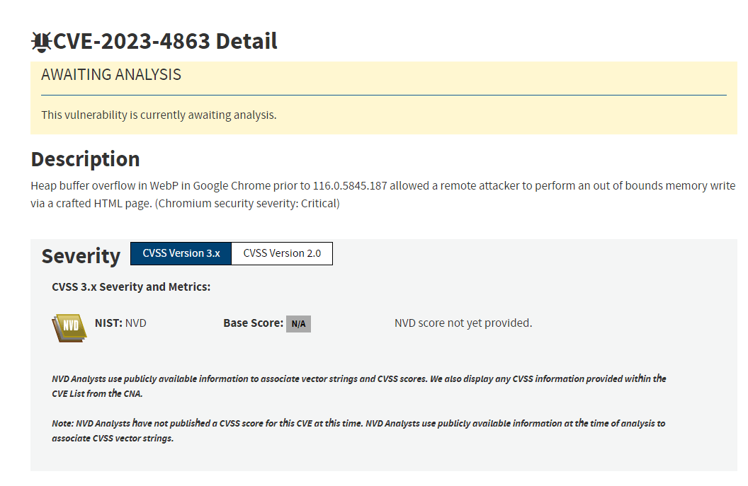

美国国家标准及技术研究所(NIST)近日发布安全公告,发现谷歌推出的 WebP 图片格式存在堆缓冲区溢出漏洞。
这个漏洞追踪编号为 CVE-2023-4863,谷歌表示目前已经发现了相关证据,表明有黑客利用该漏洞发起攻击。
这个漏洞是由于在 Webp 的逻辑处理中没有正确实现哈夫曼表,BuildHuffmanTable 函数中存在越界写入问题,攻击者可能通过构造恶意数据执行任意代码。
除了 Chrome、Firefox 等一众浏览器之外,包括 Signal、1Password 在内使用该技术的软件也存在问题。
