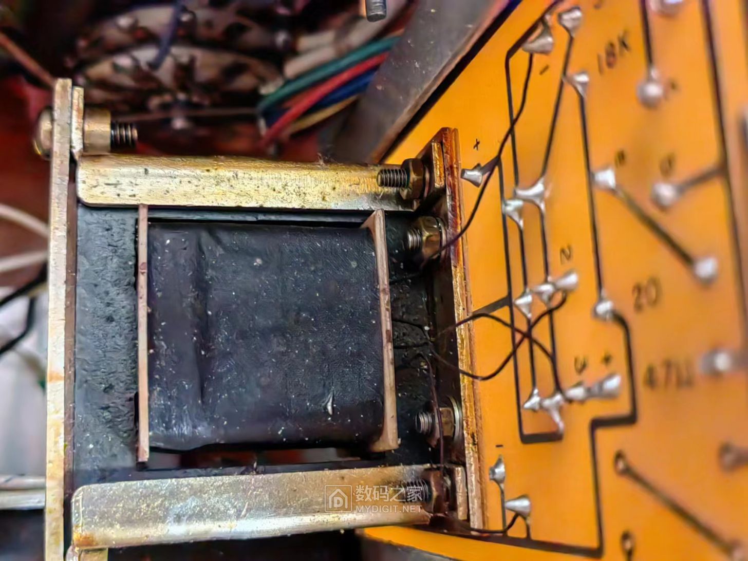

可以测试电阻电容电感;还能测试电容的损耗;操作繁琐,需要反复调节读数电位器和损耗平衡,直至指示表最小达到电桥平衡,操作时手、脑、眼并用,可有预防老人痴呆的功效内部做工还是不错的,多个精密线绕电位器;1980年出厂;两组电池,一组6节2号电池作测试用,另一组9V方电池作为放大器电源
