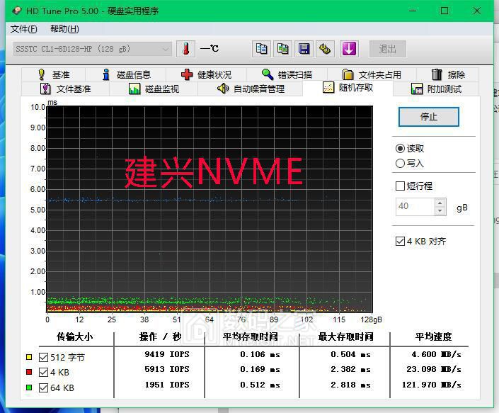

首先看下信息,显示PCIE1×1的接口,上限速度250M/s,还不如sata2
比较了和联想sata固态的情况,在hdturn下,随机速度上,nvme表现还是比sata好一些
as ssd测试看,建兴nvme还不如联想sata的速度,得分也还低一些。
不过呢,这种老电脑,凑合吧,至少4k比机械硬盘好太多,主要运行软件,速度也还不错,开机速度很快,运行CAD等软件速度也不错,主要是这样一下把原来C、D盘空间紧张的问题解决了,速度也不是很慢,可以再战五年
