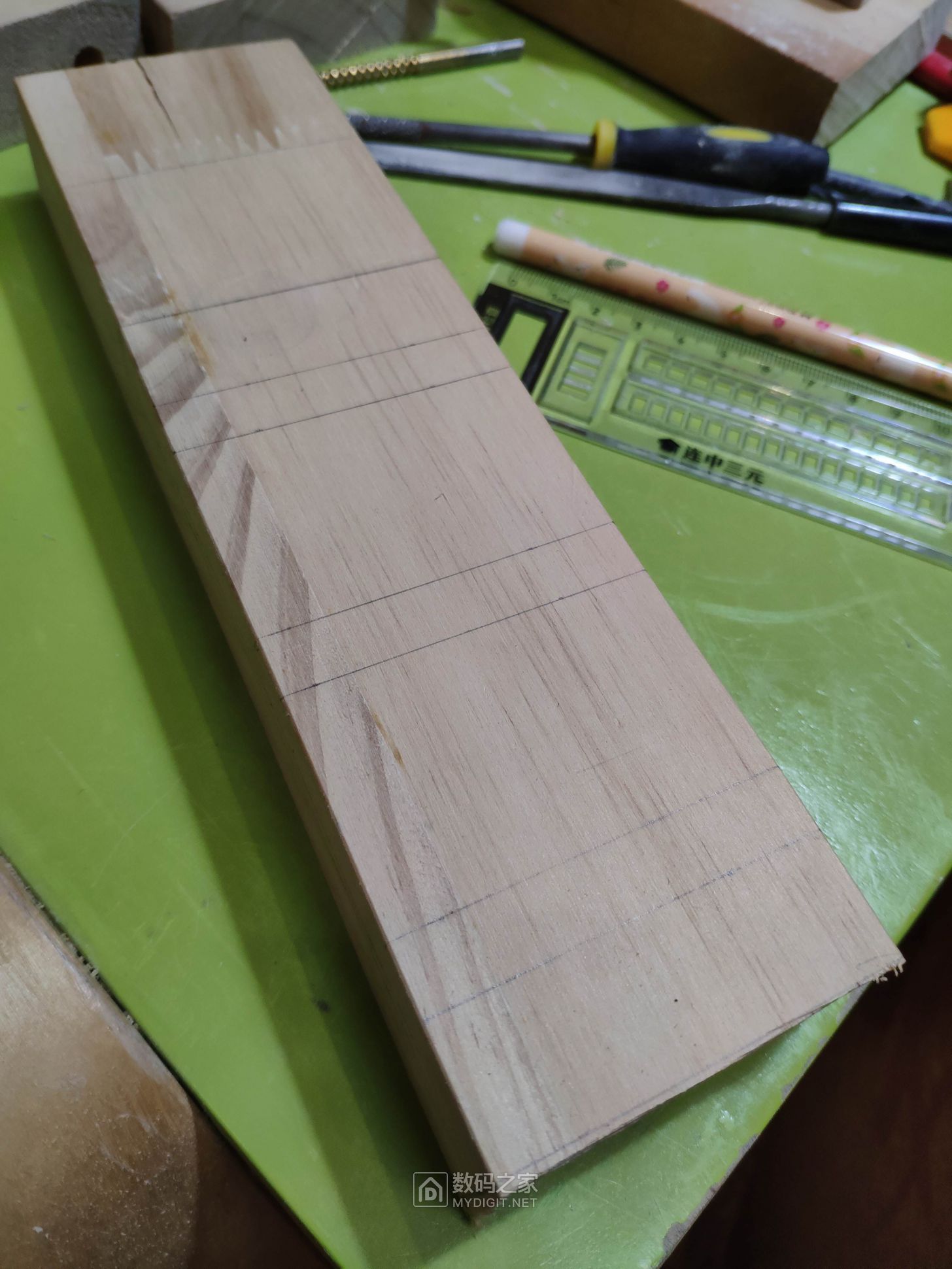

然后再拿出当年念书没用完的米达尺画上线

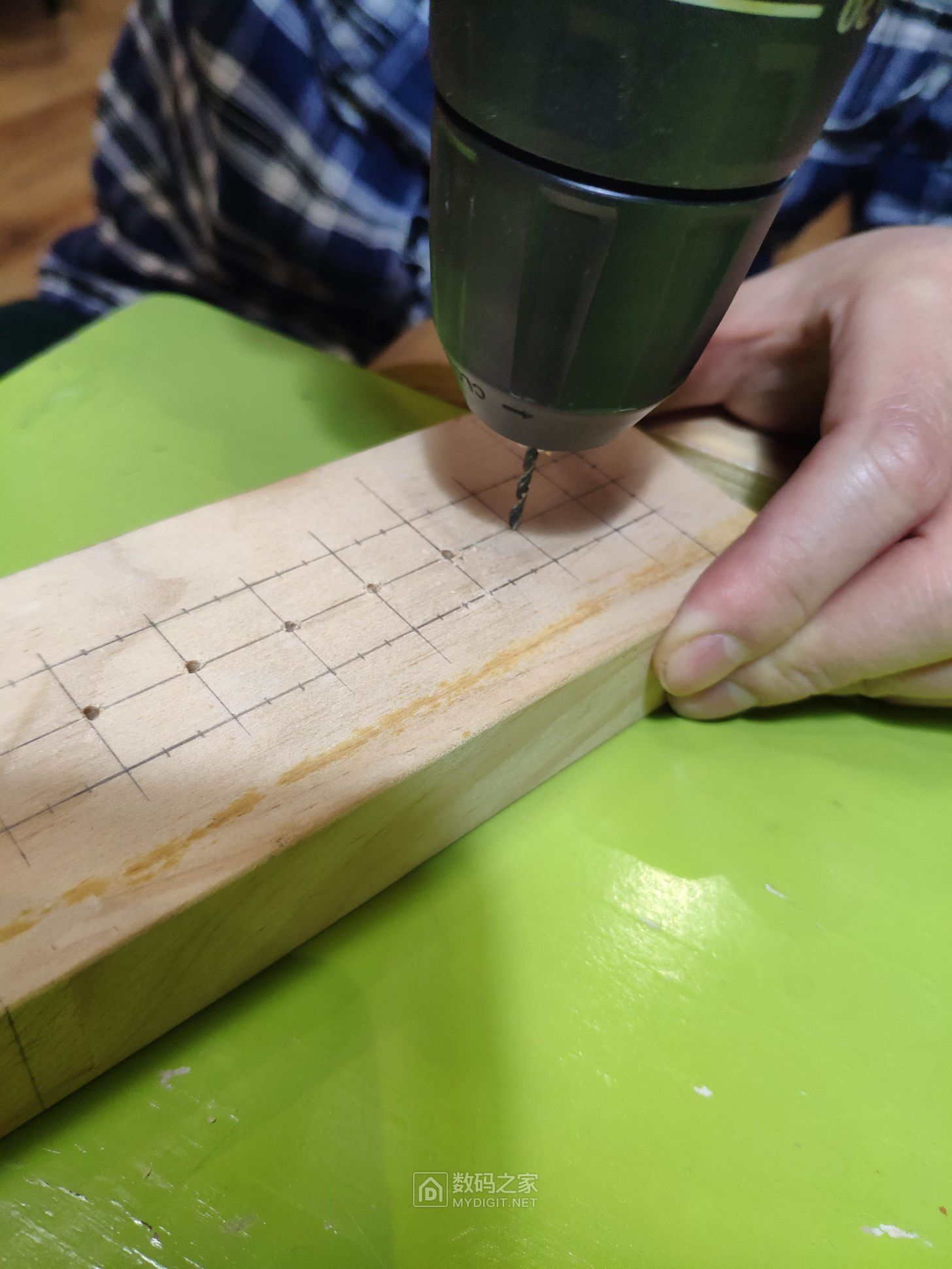

画成这样,再标出刻度
逐一钻上孔
再扩孔

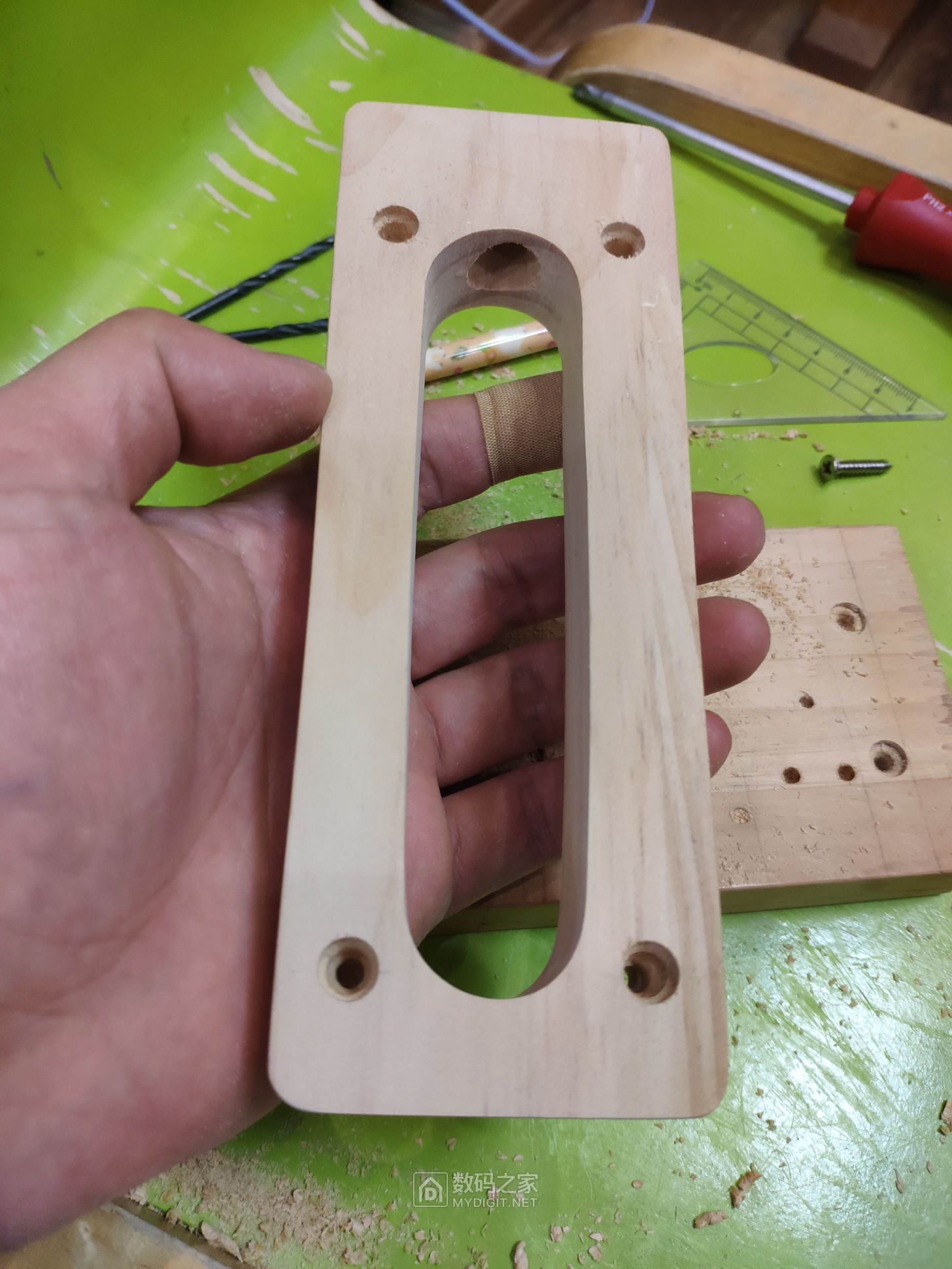

好了,继续修整内孔
感觉没那么粗糙了

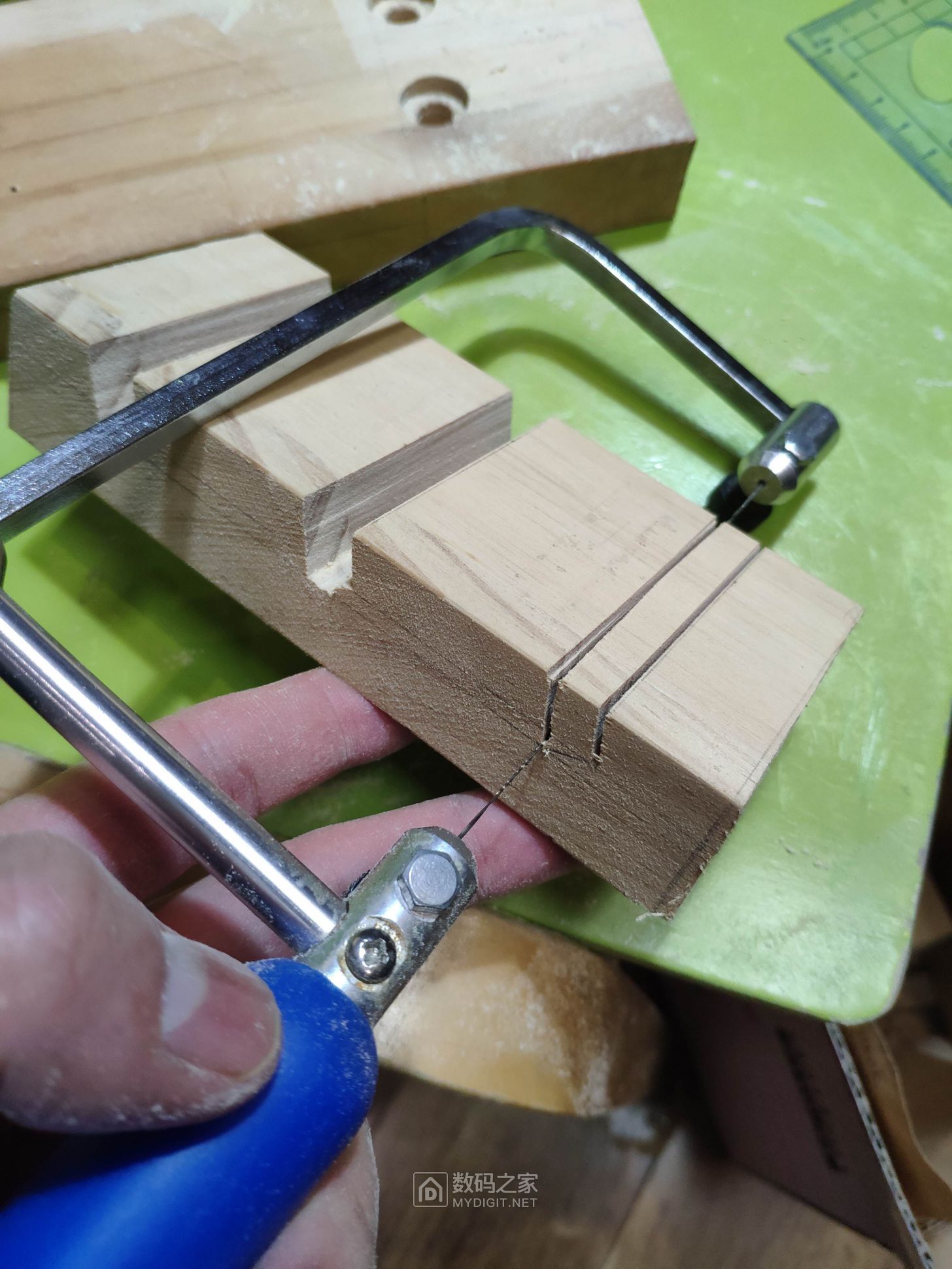

拿出第二块木头画线
利用之前用小边角料做好的角度限位器沿线开锯
看上去还是比较整齐的
接下来麻烦的来了
上线锯似乎也不是非常顺手

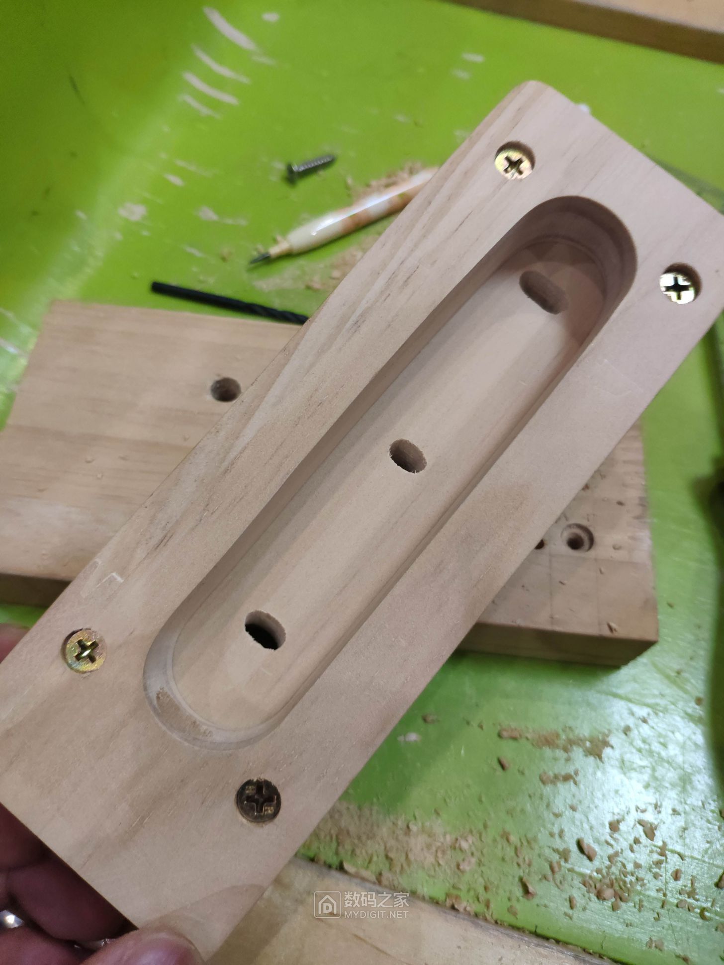

把第一个部件背面开上孔
得到这个样子
喜欢沉头的螺丝孔
看着就舒服
在第二块部件对应的位置也钻上四个孔
一二部件打上螺丝组合看看
侧面来张照片
