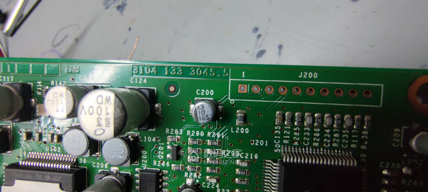

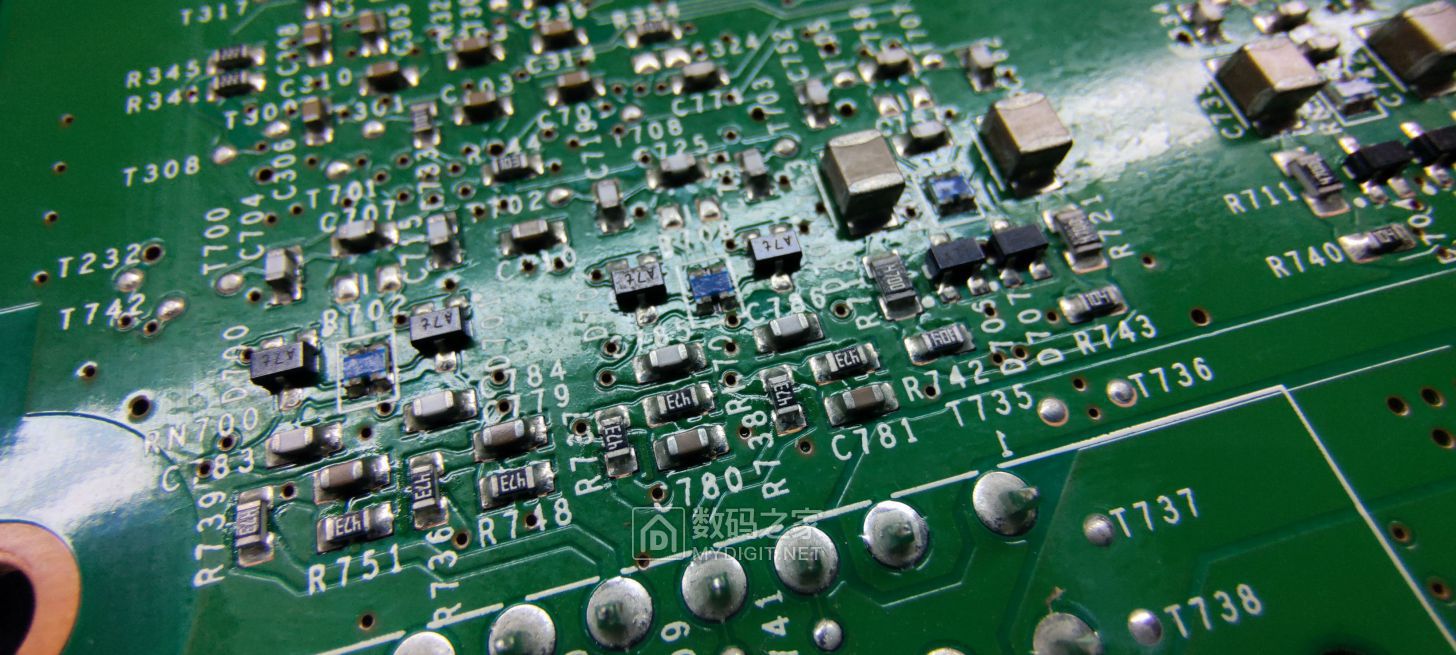

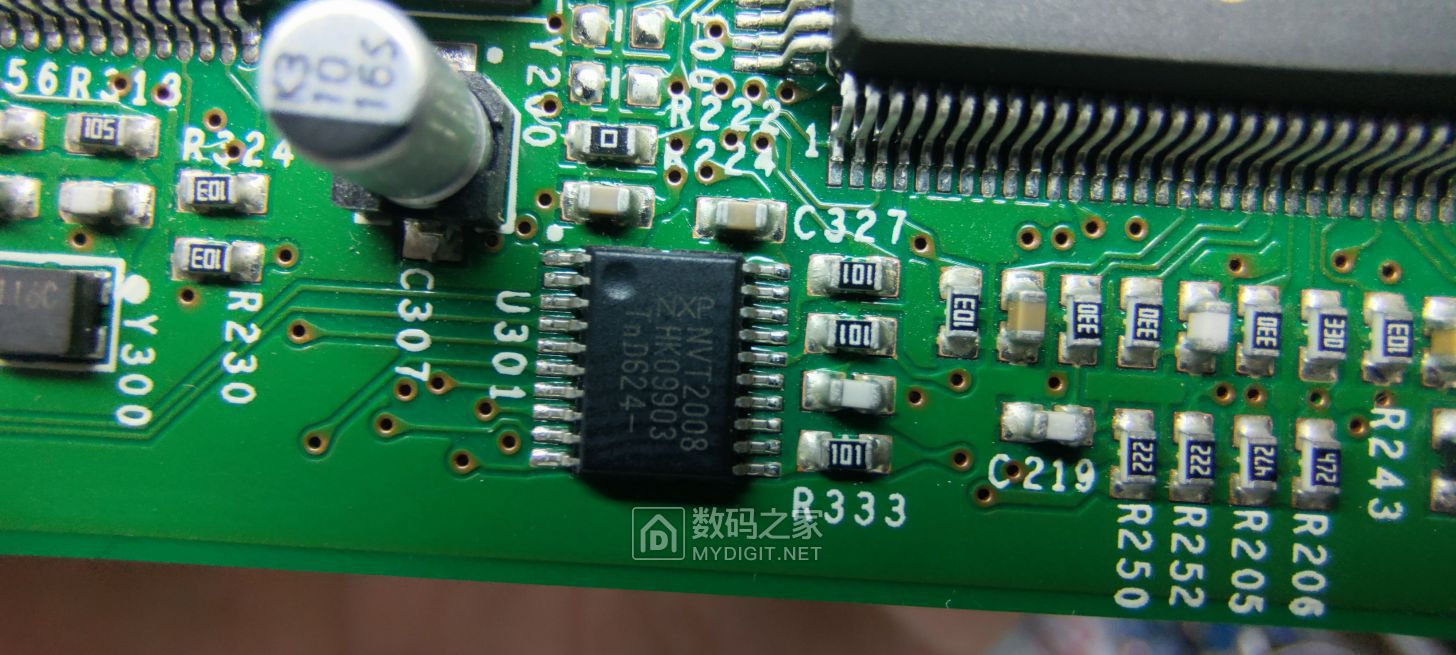

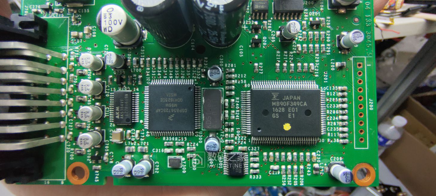

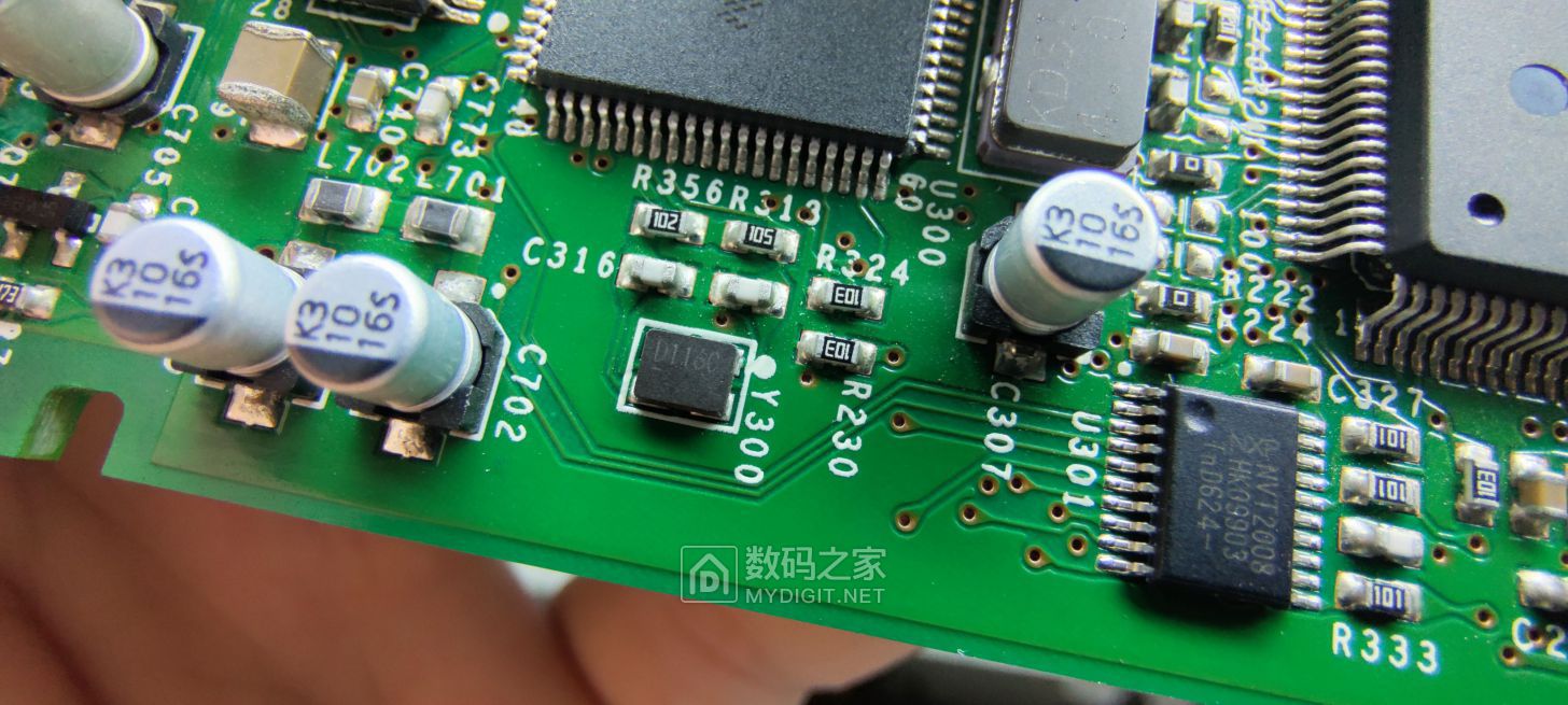

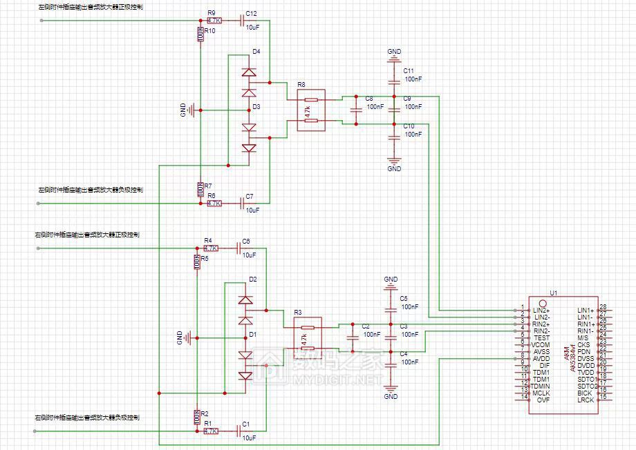

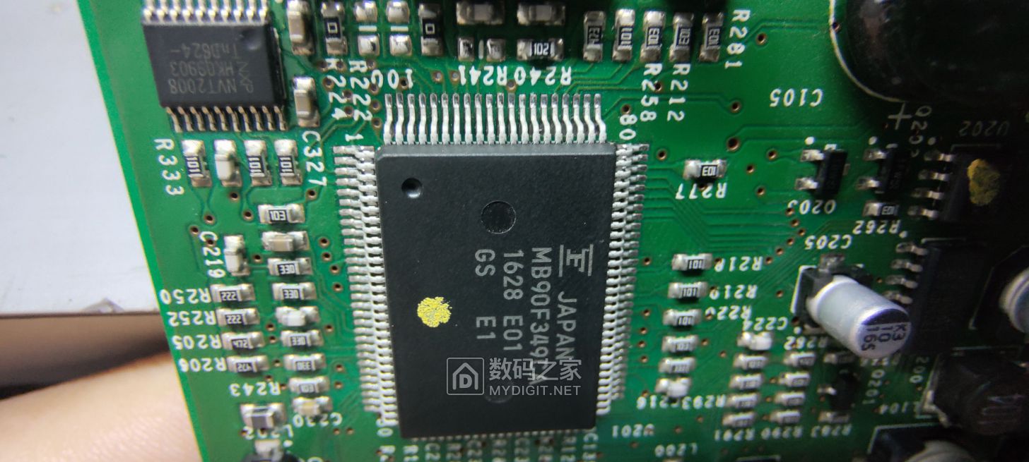

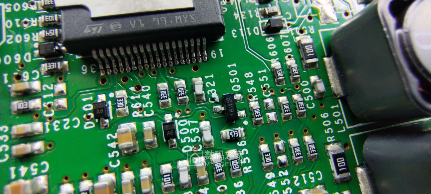

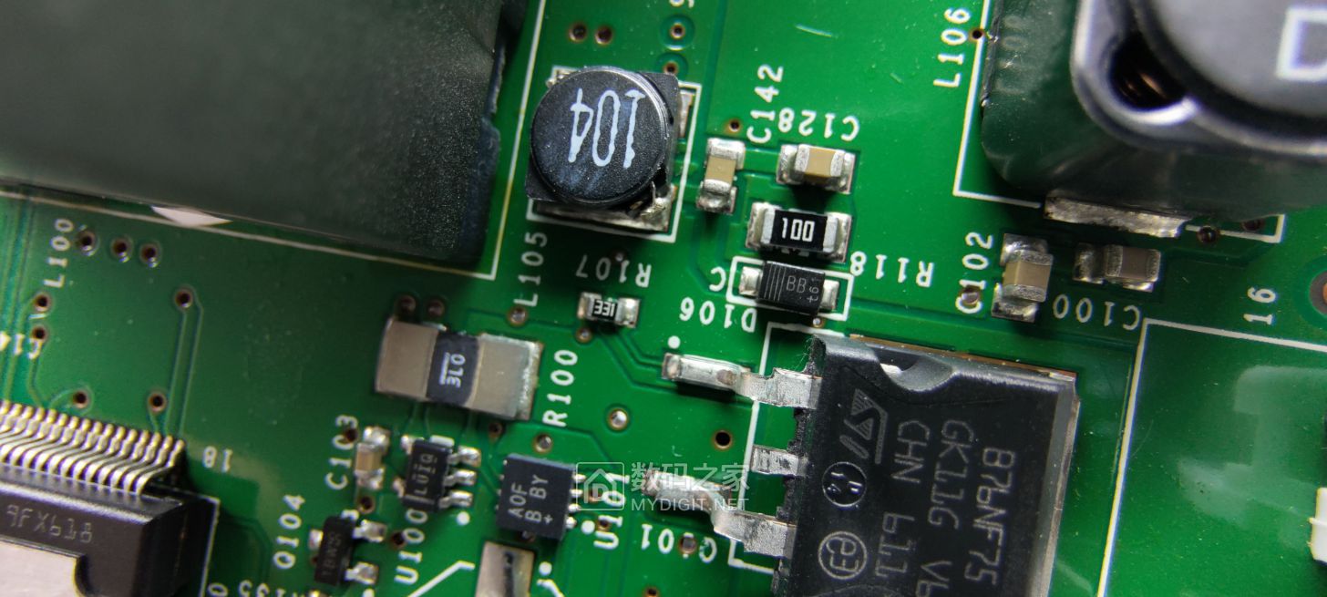

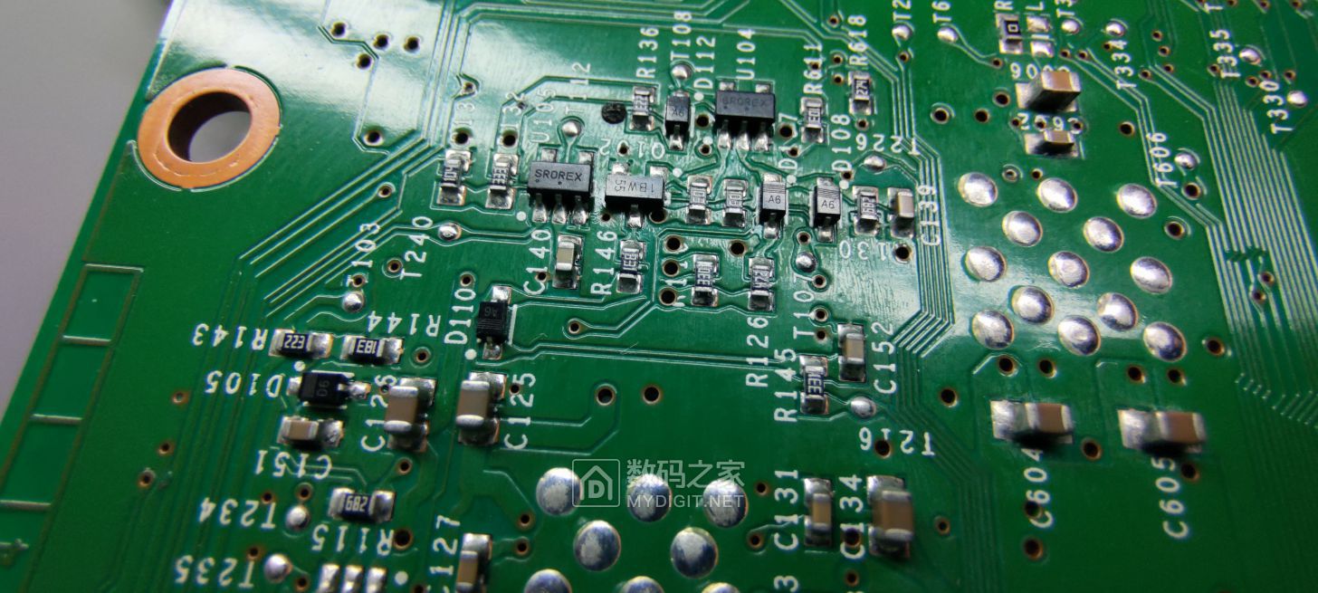

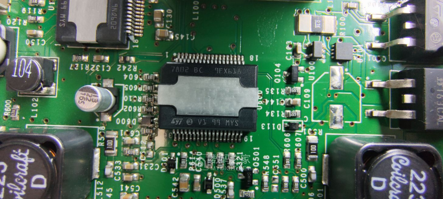

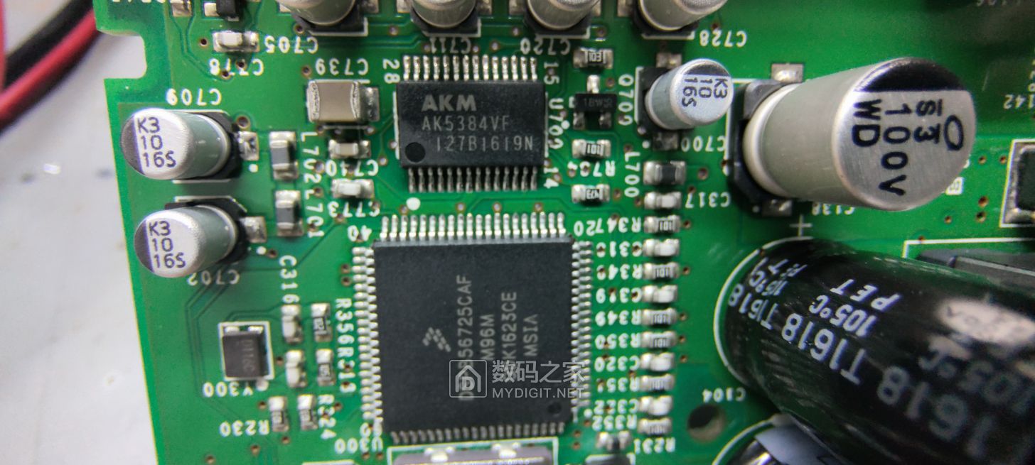

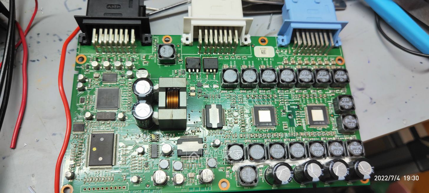

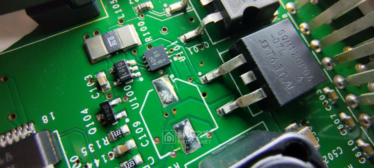

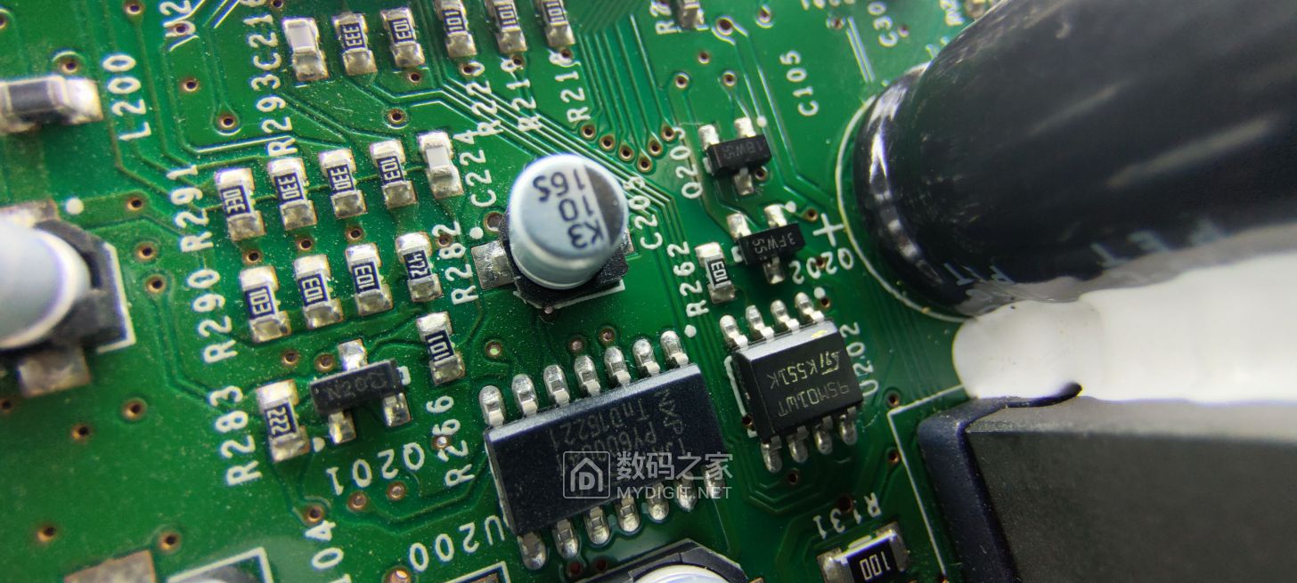

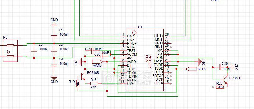

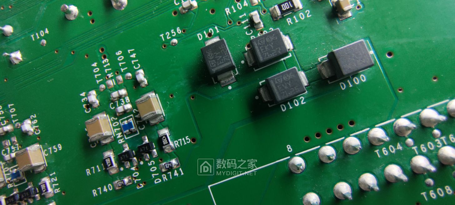

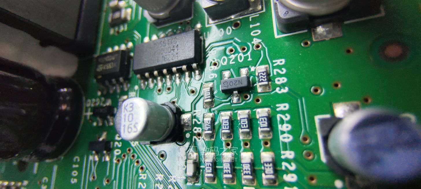

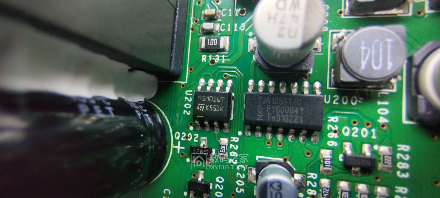

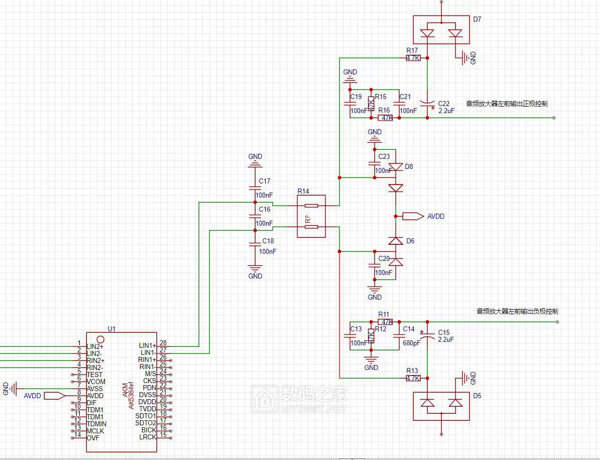

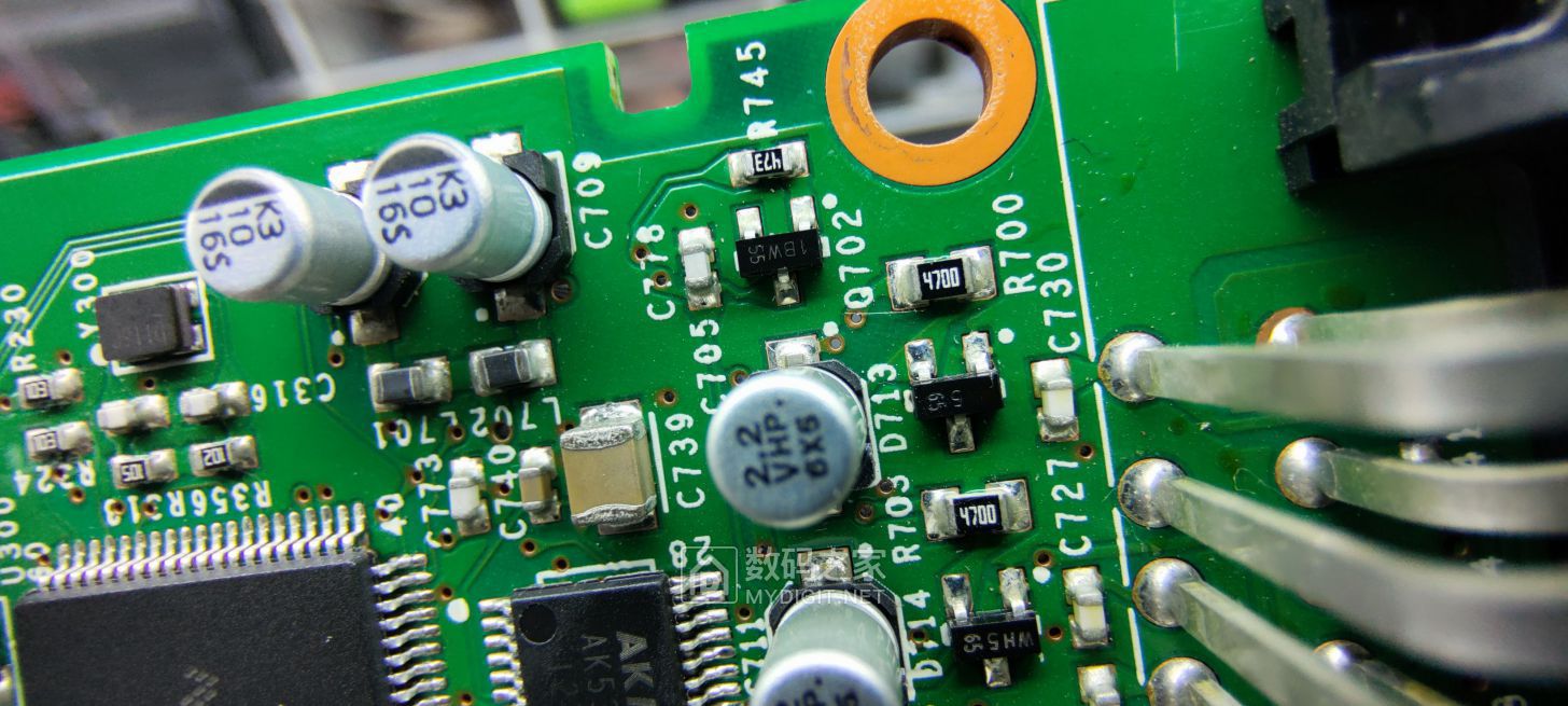

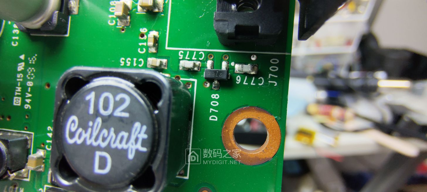

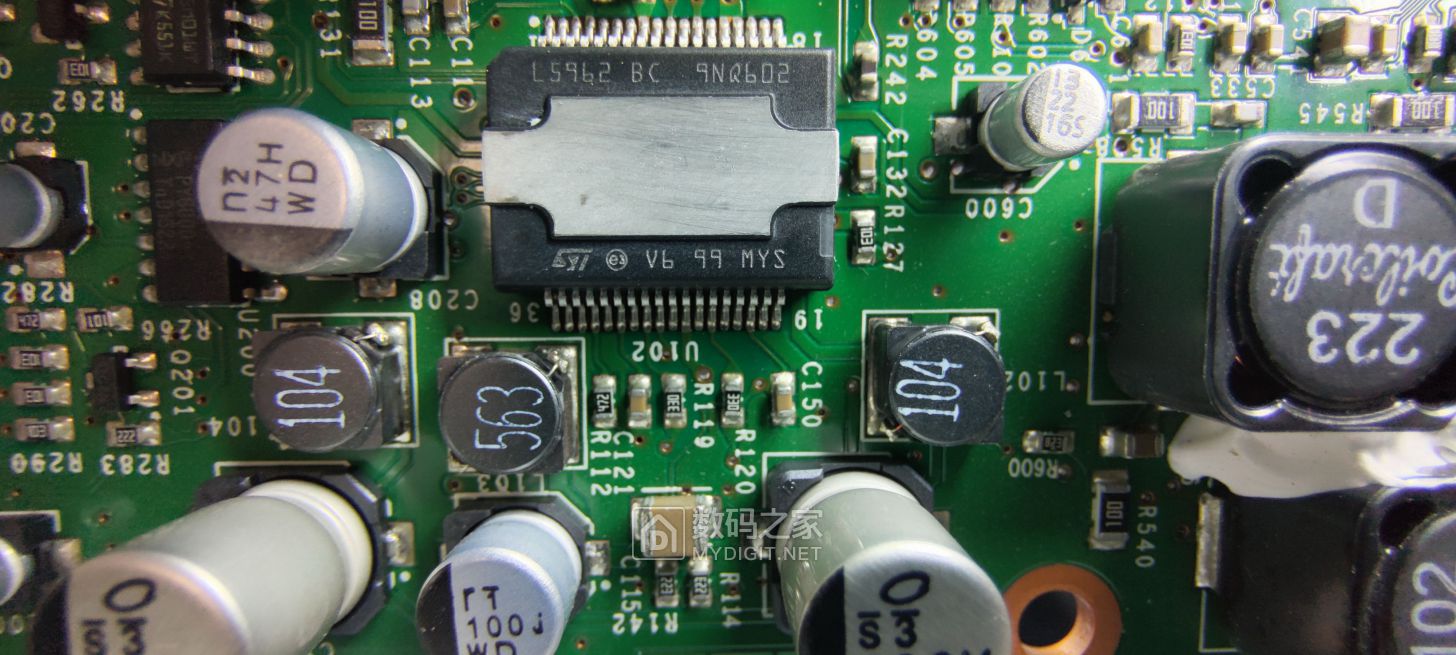

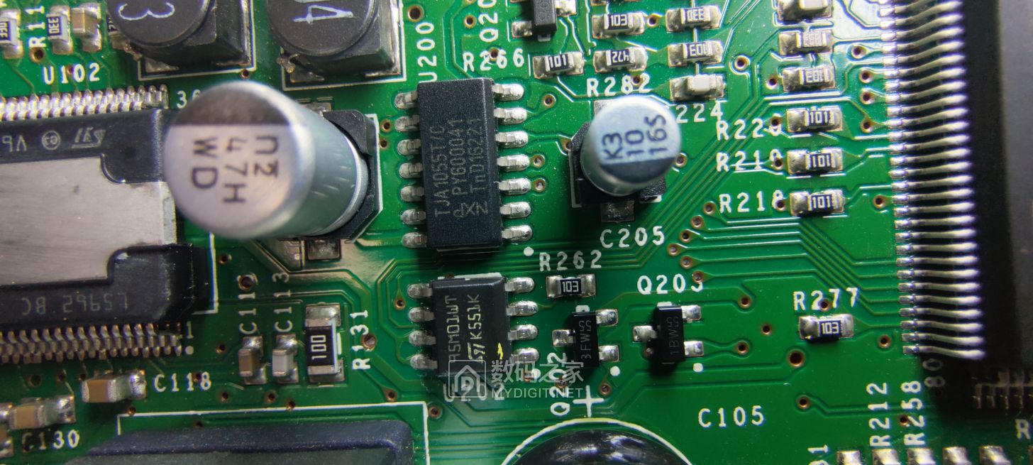

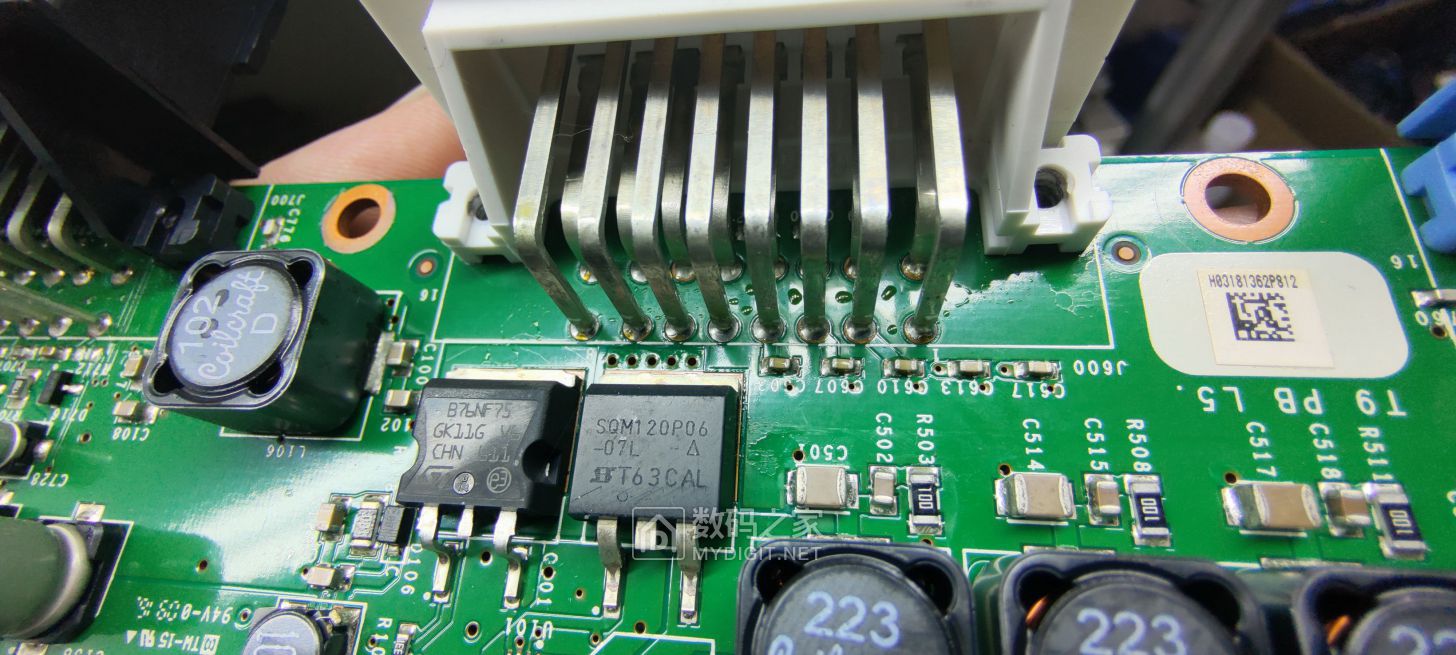

输入是两路平衡/高电平信号,经过第一级的AKM进行采样厚直接转换成I2s信号,从此内部再也没有模拟信号了。
最终的放大IC都是I2s输出的,算是真正的全数字功放设计思路吧。
目前苦恼的就是输入高电平正常工作,输入平衡信号之后3分钟自动静音了,精确调节放大倍率之后才会正常,软件设计的过于严谨了。
拆解图给大家分享,此功放用在4008、408x、5008、DS7、DS9等车型上

dir9001,cs8416同轴接收,或者直接意大利模块USB转i2s直接获得数字信号,真的是有手就行,还接着用AD转换真是懒得要s了。。。。看着就和什么黑胶磁带一样难受

从楼主的分析结果看,音量调到0的时候功放会自动关闭?

 楼主| 发表于 2023-9-21 13:57:40 | 显示全部楼层
moulding5 发表于 2023-9-21 12:14
我老婆开的就是标致5008
这个车的音响设计非常讨厌的一点就是收音机关不掉,上车一通电收音机就打开了,或 ...
方向盘上音量加减一起按有惊喜
