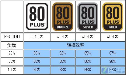

80plus【金牌的能效水平已经不错了。
