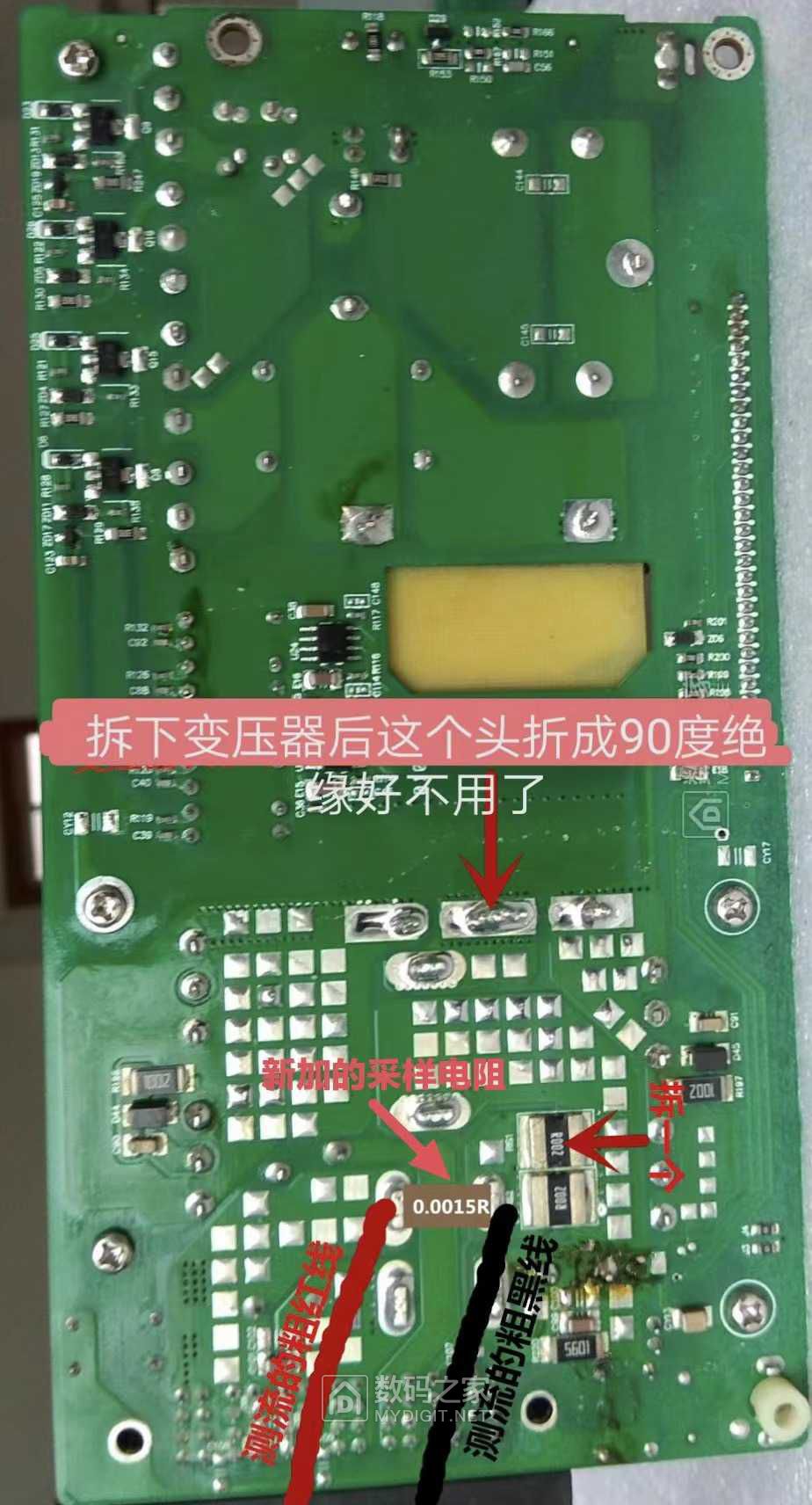

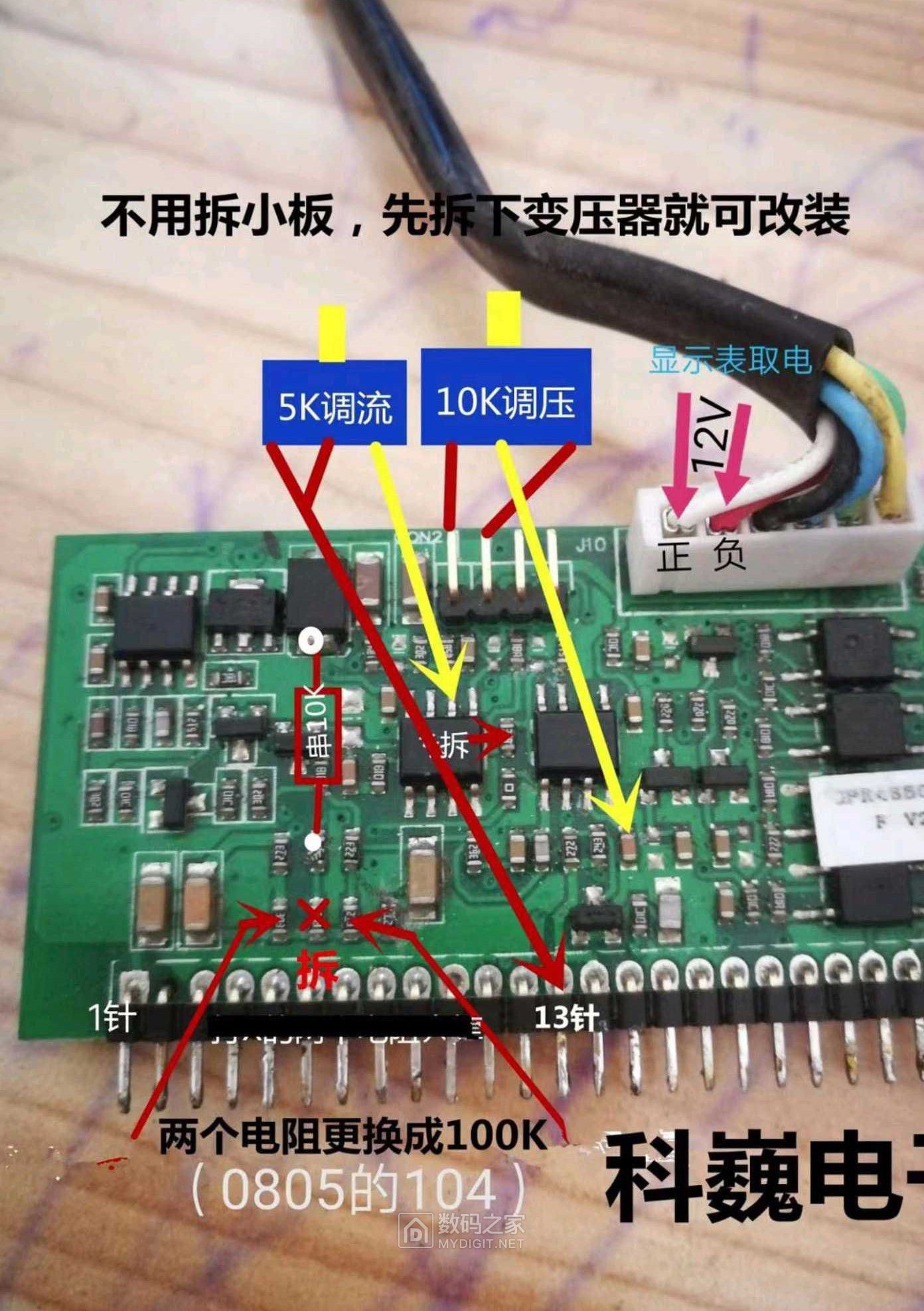

本文件是改120v可调,也可以60v以下调节,60v不用改变压器和整流桥,电阻最好换了,没有操作过不换行不行。
