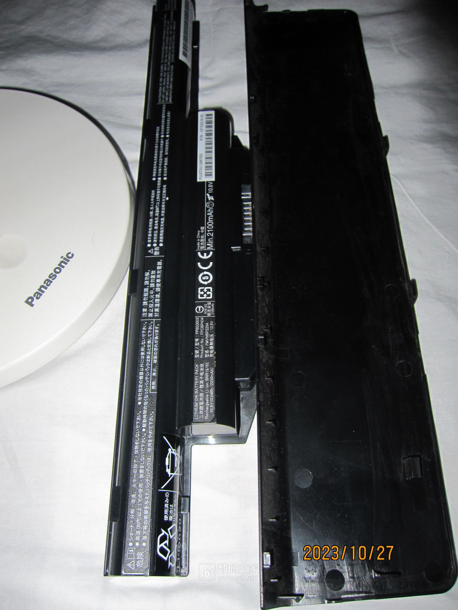

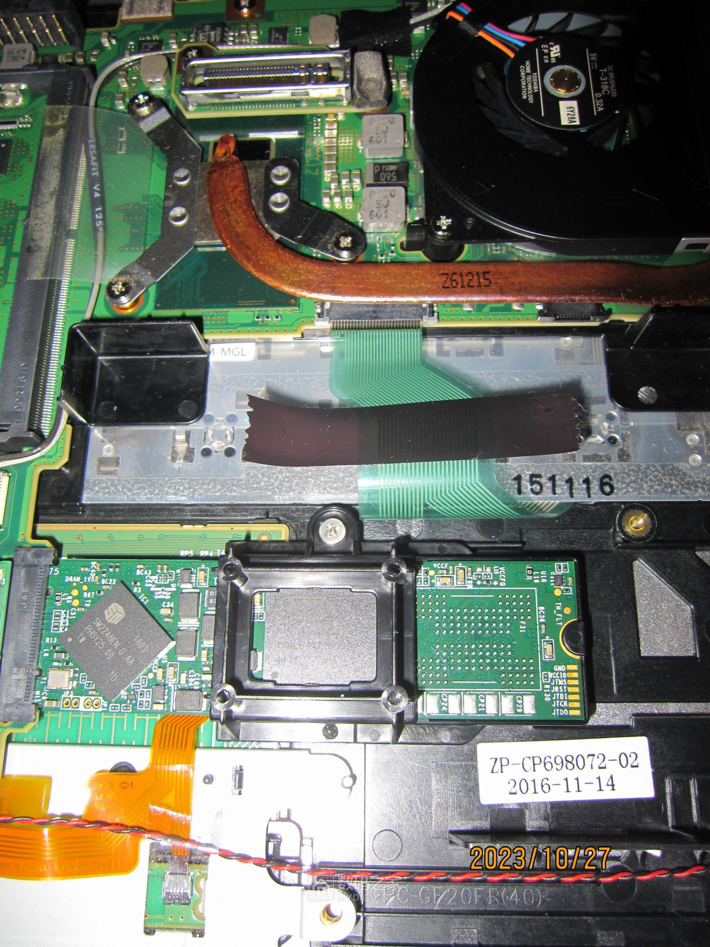

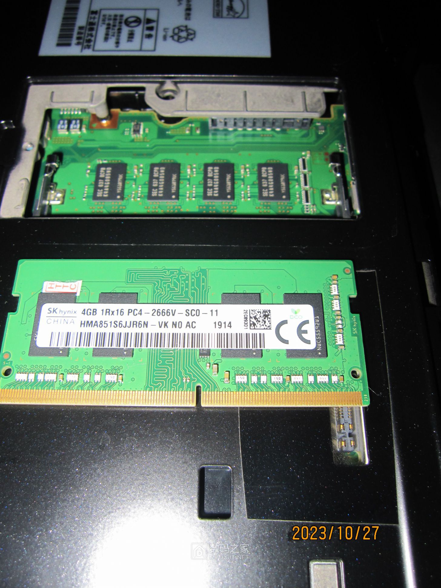

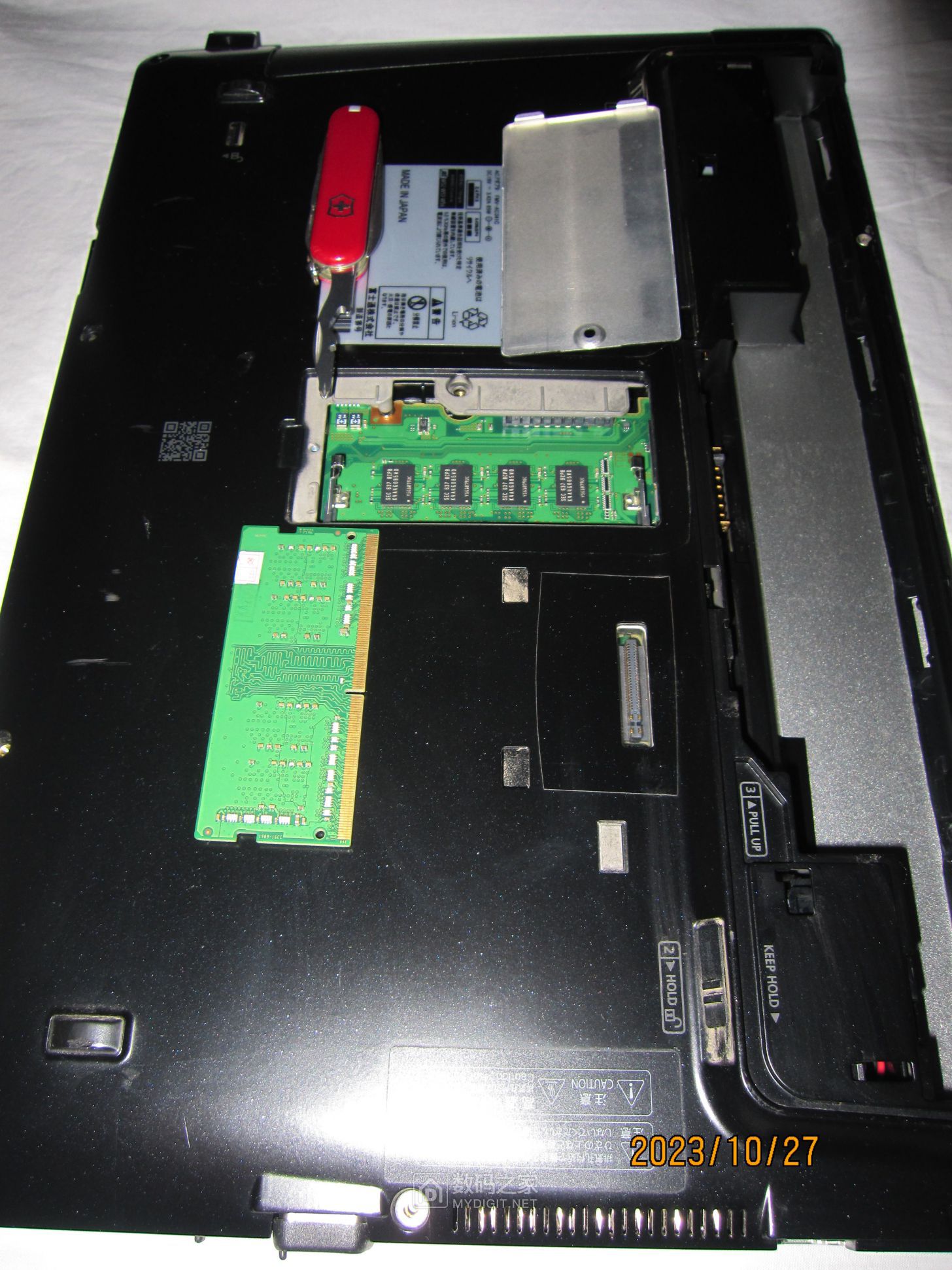

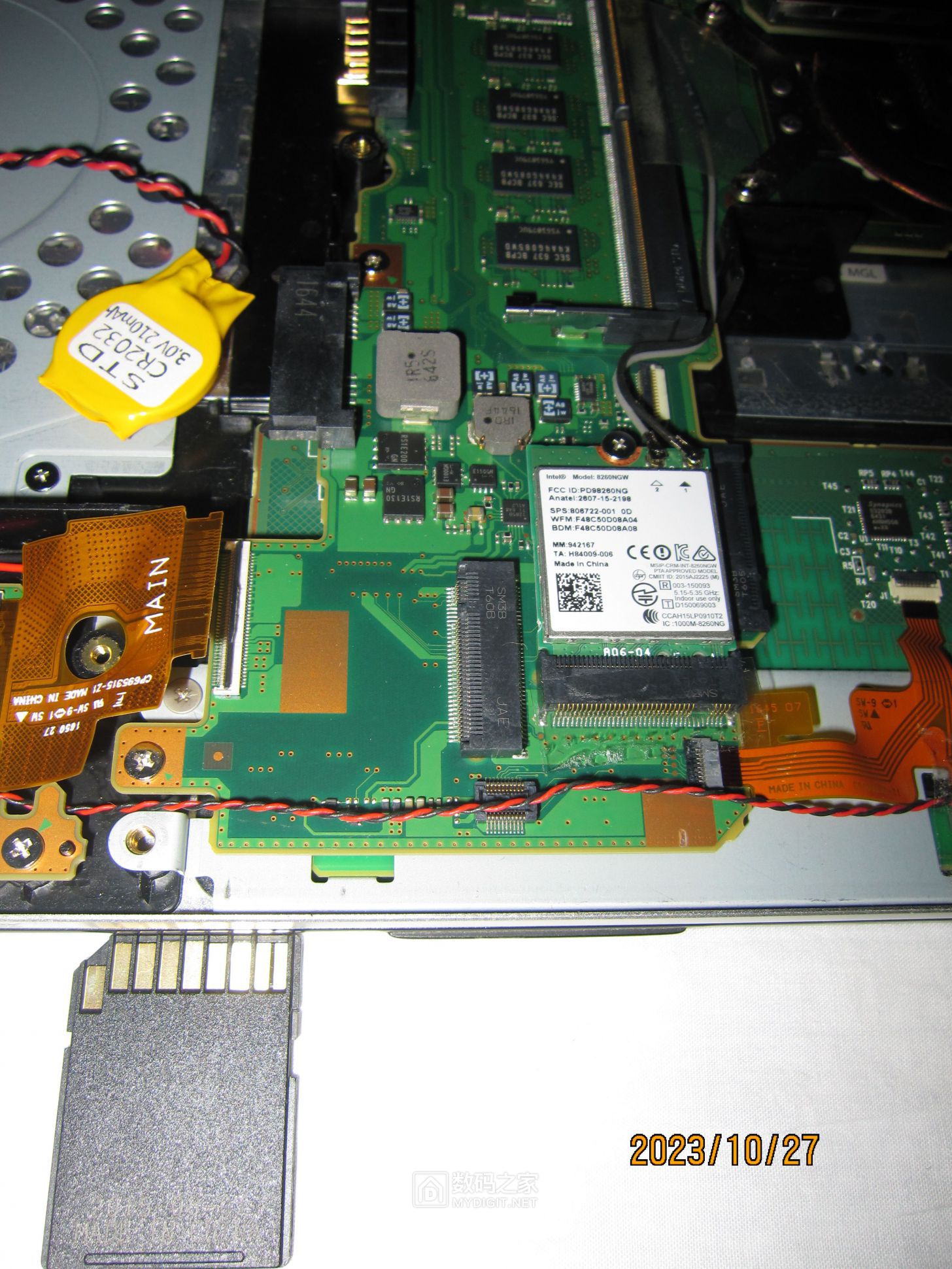

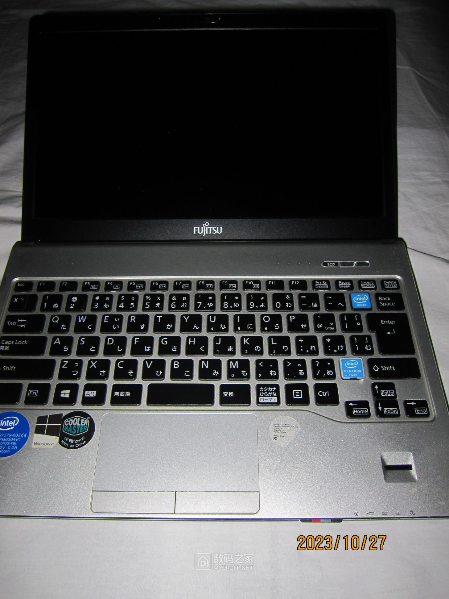

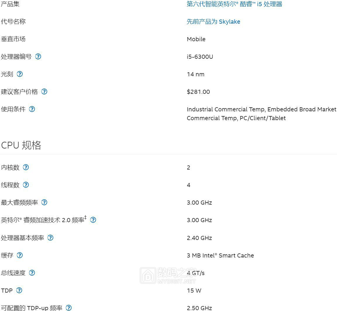

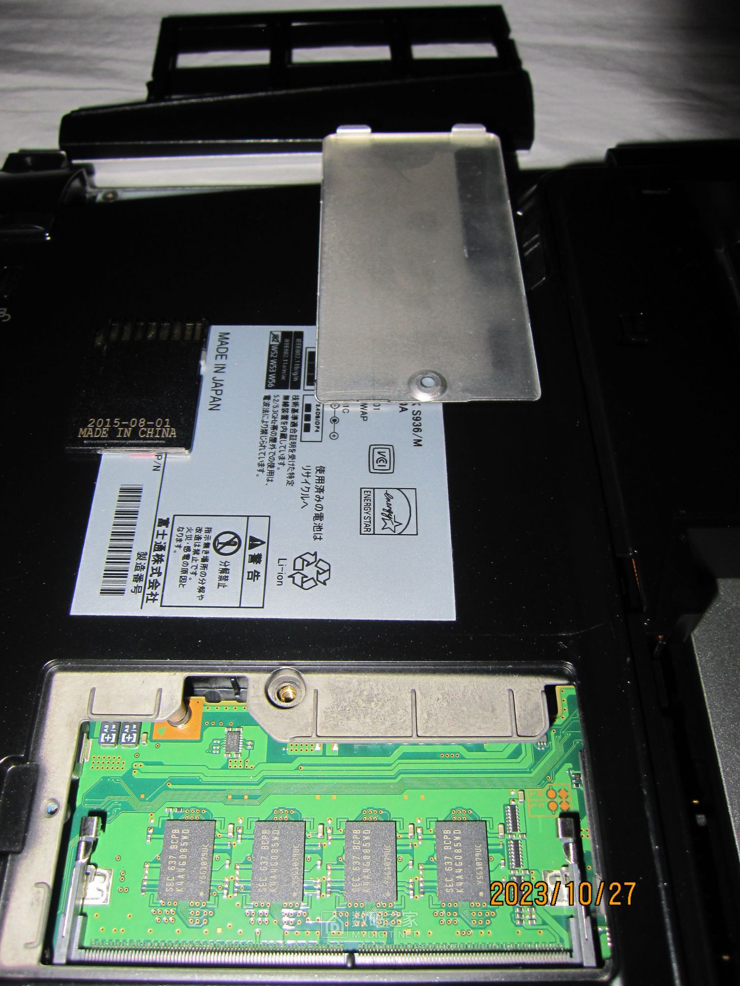

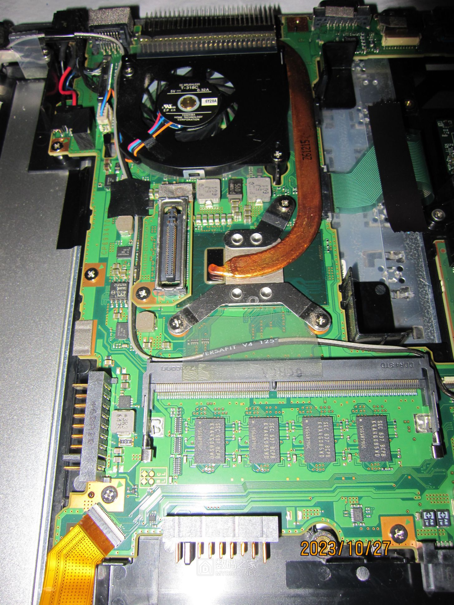

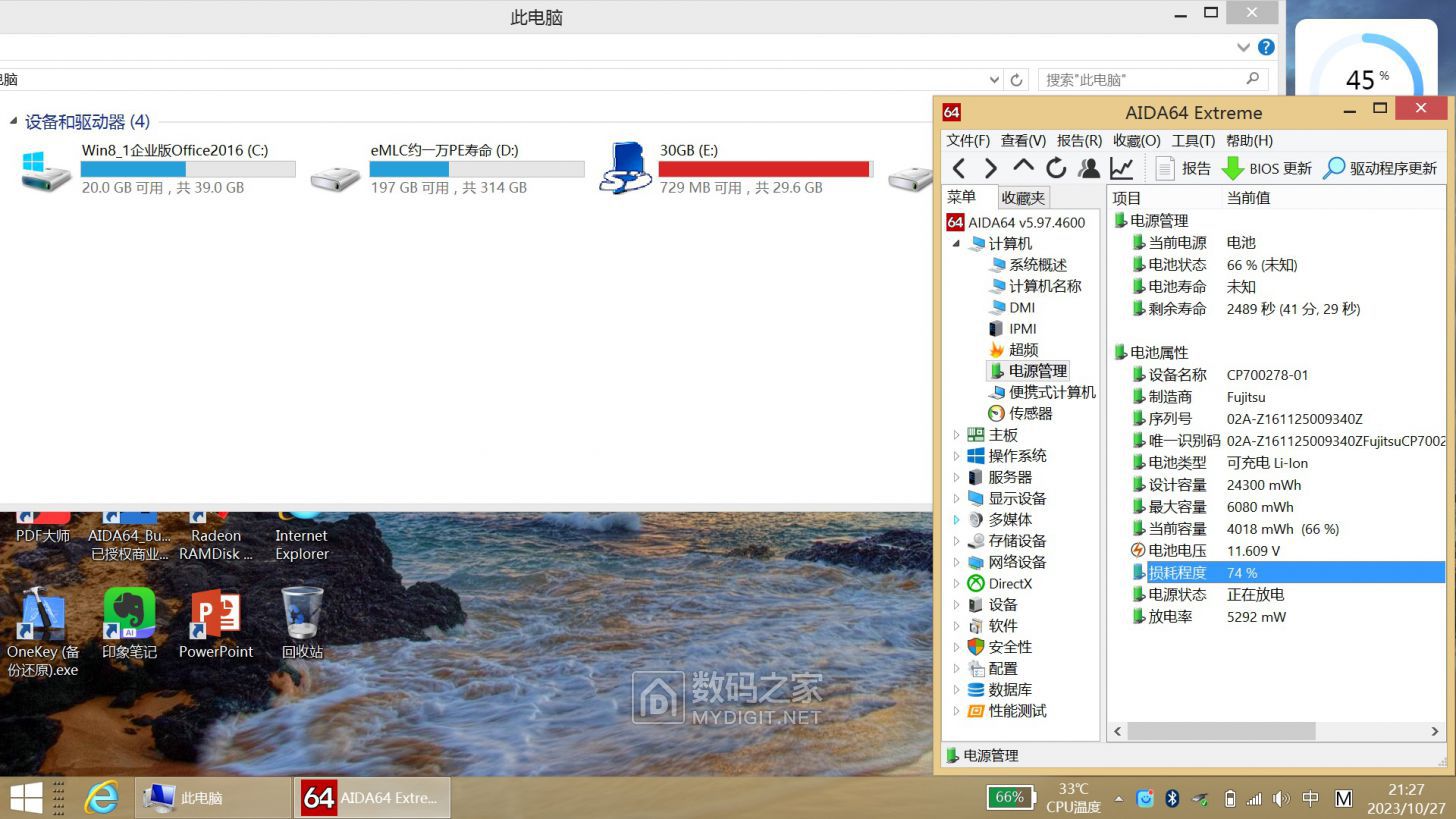

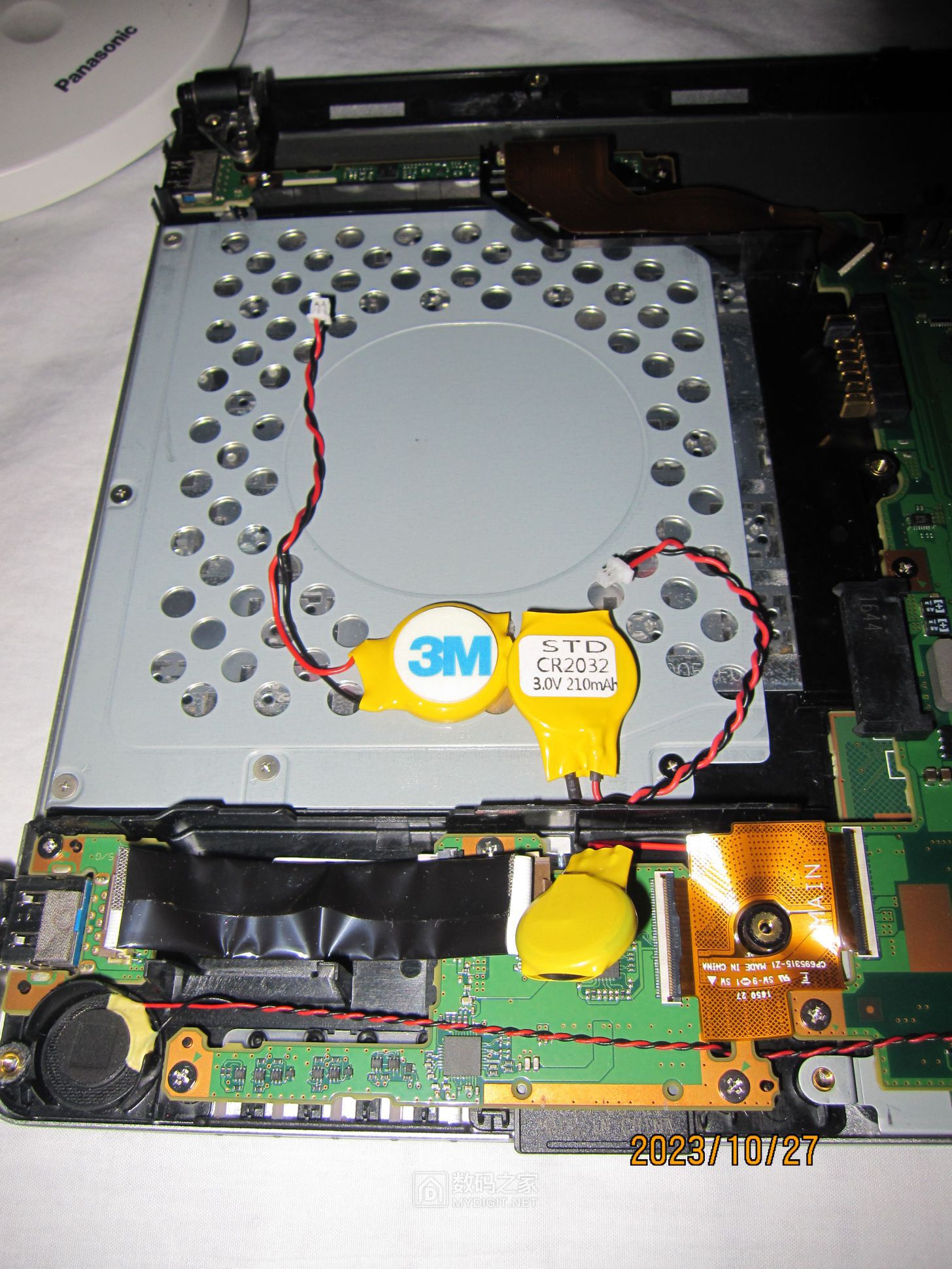

  2020年疫情爆发之后大约三个月买的¥789元,英特尔® 酷睿™ i5-6300U、4GB板载内存(后来自己加了一条款GB拆机条)、128GB三星SSD,13.3寸三星IPS1920X1080。从买入服役至今天已经三年半时间了。因为今年今年¥679元淘了一台大船货笔记本电脑当搬砖主力机:索尼VAIO  VJS151四核英特尔® 酷睿™ i5-6300HQ处理器、8GB DDR4-2133MHz(可自己DIY升级,哪天捡到便宜的DDR4拆机条再说)、256GB SSD、15.6寸IPS屏1920X1080。所以这台富士通S936就扔在家当24小时下载机和上网本——>天天下载的结果:原SSD掉速很严重(持续写入已经掉至二十几MB)所以顺路更换SSD 企业级ATP工控盘eMLC颗粒的才长久耐用。

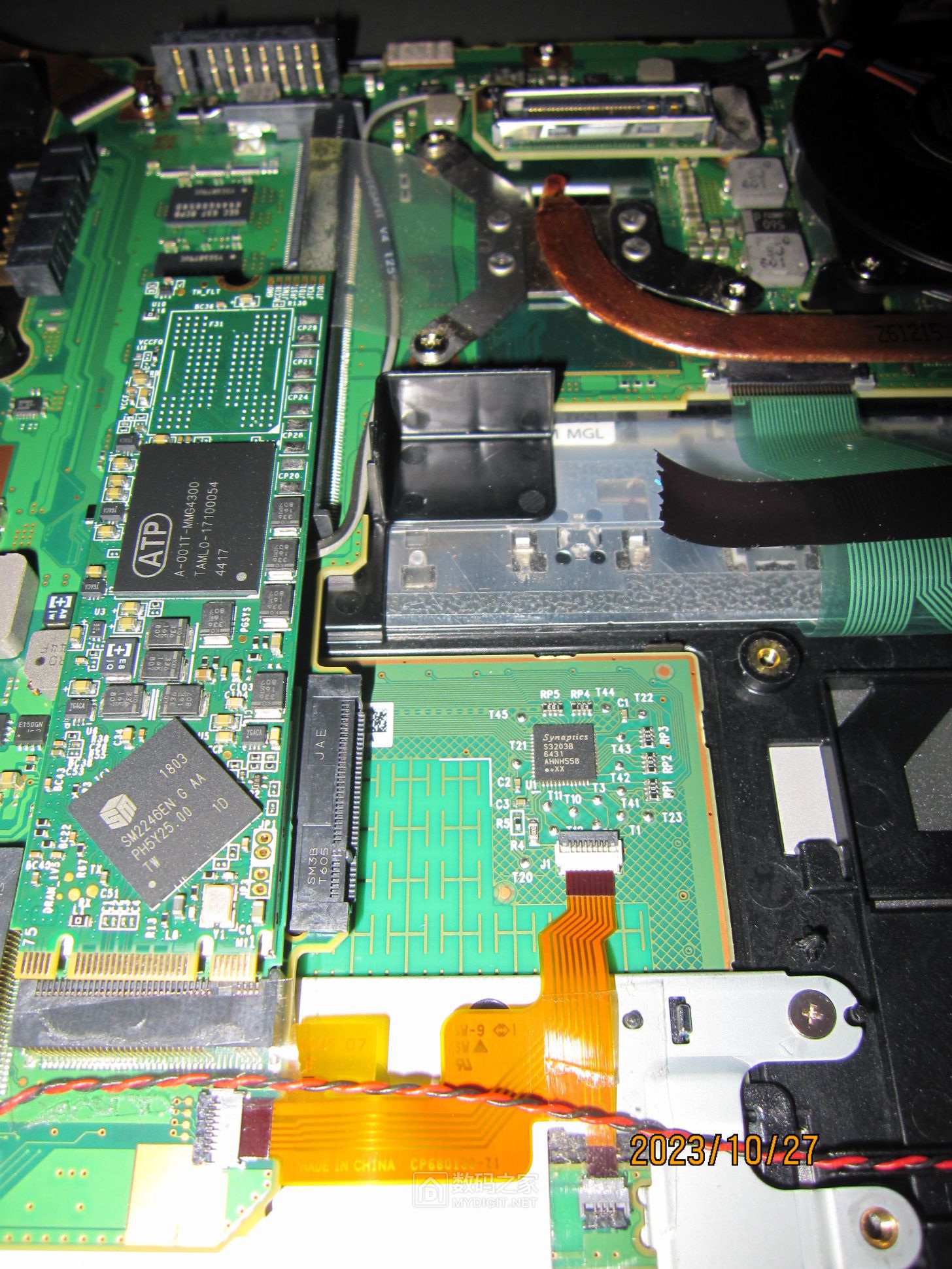

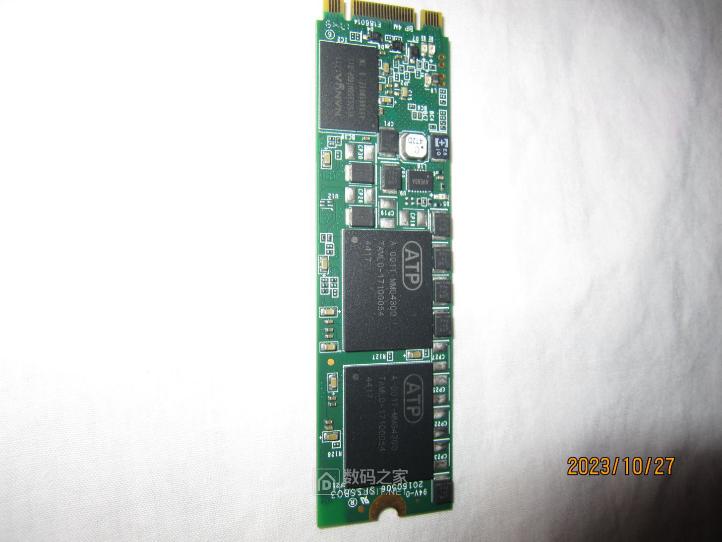

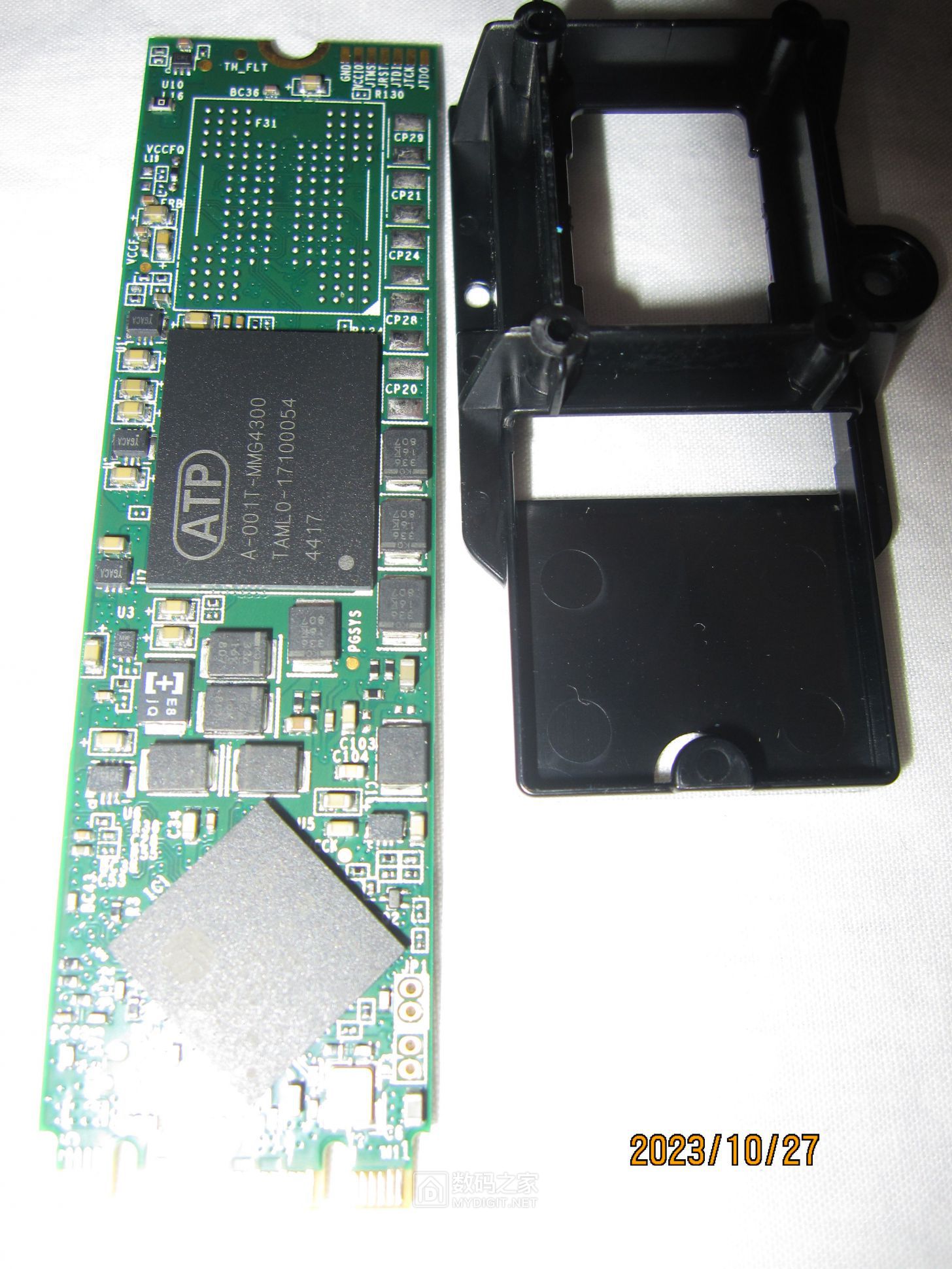

今年换了台便宜的四核大船货SONY VAIO当搬砖主力机之后,这台富士通S936就扔在家当24小时下载机和上网本——>天天下载的结果:原来的SSD掉速很严重持续写入已经掉至20MB/所以拆本本时候就顺路更换SSD 企业级ATP工控盘eMLC颗粒的才长久耐用
拆下来的这个三星SSD 128GB套一个SSD硬盘盒给台式主机当外置硬盘用。因为SSD掉速严重也不当什么系统盘了。看来天天下载的确很伤SSD啊!TLC颗粒不耐用!
