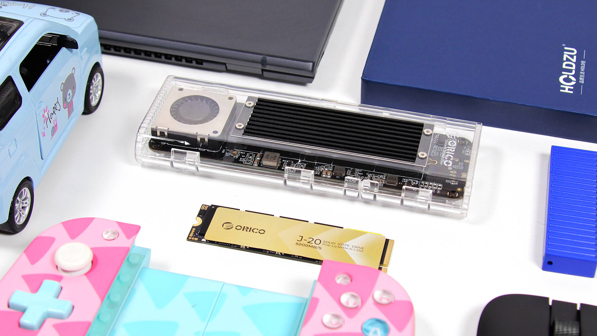

首先来看一下硬盘部分,奥睿科这款SSD硬盘型号为J-20,盒子内除了J-20硬盘外,还随送了两块金属马甲以及两片散热硅胶。
J-20固态硬盘采用的是TLC的闪存颗粒制成,尺寸规格为2280款,支持新一代的PCIe4.0×4 M.2接口。

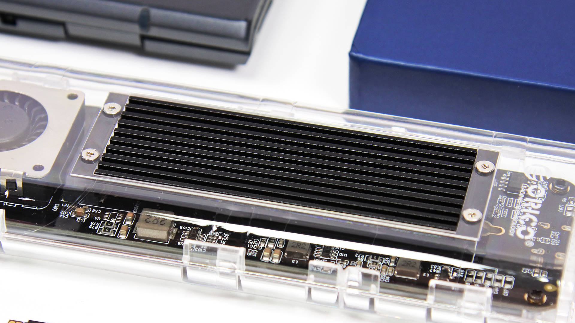

塑料做工以及狭小的空间容易聚热,所以厂家除了提供前后两端的散热孔设计外,在靠近硬盘安装的位置还内嵌了一块铝合金散热鳍片,可以大大提升产品的被动散热。
靠近硬盘一侧还安装有一个小型离心扇,可以为内部硬盘提供额外的对流散热,加强产品的散热效能,大大提升硬盘的使用寿命。

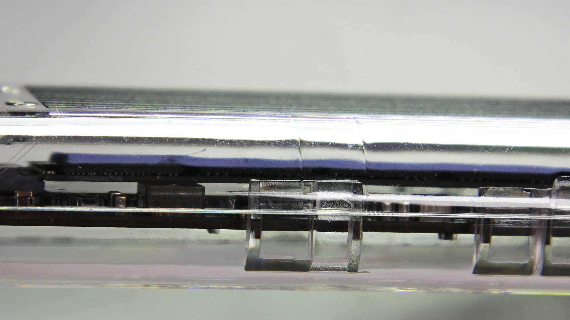

值得一提的是,硬盘盒内嵌的散热鳍片在硬盘套装组装好后,即使硬盘在黏贴好散热硅胶的基础上,相互之间实际距离还差一个一块钱的硬币距离,这样就无法让硬盘直接将热量传导到硬盘盒的散热鳍片上,不知是风道设计的缘故,亦或者需要再添置其他东西进行热传导。
思来想去,难道这硬盘盒的使用需要配合J20的散热马甲?装上马甲上盖后,并在硬盘马甲上盖与硬盘盒散热鳍片之间再粘一片散热硅胶,没想到居然刚刚好。

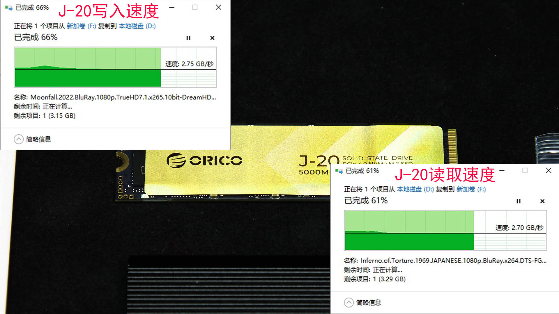

目前我这块1TB的J-20固态硬盘的市面价已经低至399元,相比较其他同类产品600元的价格来说,J-20固态硬盘的性价比已经非常高。那么,它在实际使用中的表现如何呢?将J-20装入华硕ProArt Z790 Creator wifi主板的M.2接口中进行测试,在CrystalDiskmark软件中的测试表现如下所示。可见J-20固态硬盘的读取速度达到了惊人的4785.9MB/s,写入速度为2890.2MB/s,相比传统固态硬盘要快不少,在如此性价较高的情况下还能有如此亮眼的表现,实属一个性能怪兽。
采用ATTO磁盘基准测试软件进行测试,测试所得最高写入速度维持在2.68GB/s左右,写入速度最高维持在1.44GB/s左右,读写速度与上面软件测试无异。
经过几天的实际使用,我发现J-20固态硬盘的表现非常的稳定,超大的读写带宽以及存储容量为电脑带来了十分流畅的使用体验,无论是用作系统盘亦或者游戏盘,大型文件的传输都变的更加迅速。实测读写10G左右的文件都能在几秒内完成,且读写速度基本维持在2700MB/s左右,速度表现稳定快速,多天的使用也并未发现掉速或者卡顿的情况。

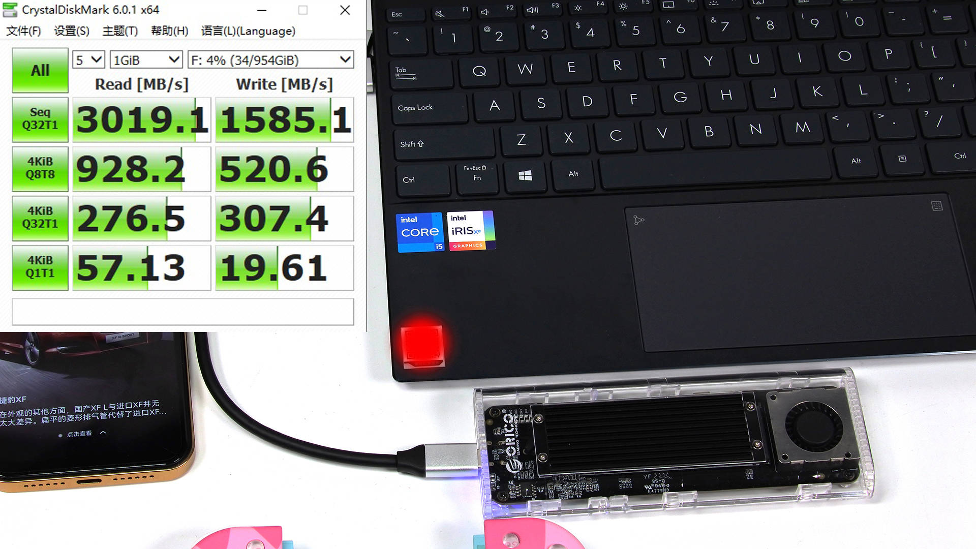

将J-20固态盘与TCM2-U4硬盘盒组合使用,并接入原厂的USB4专用线材,在华硕灵耀14S的雷电接口端也能正常显示所支持雷电接口的传输属性,所以组合后的移动硬盘完全兼容雷电4接口使用,完全能用的上40Gbps的带宽。
此组合在CrystalDiskmark软件中测试的结果如下所示,可见组合后的移动硬盘读取速度为3019.1MB/s,写入速度为1585.1MB/s,虽说所测读写速度都略有下降,但用于日常的移动存储已经非常快了。

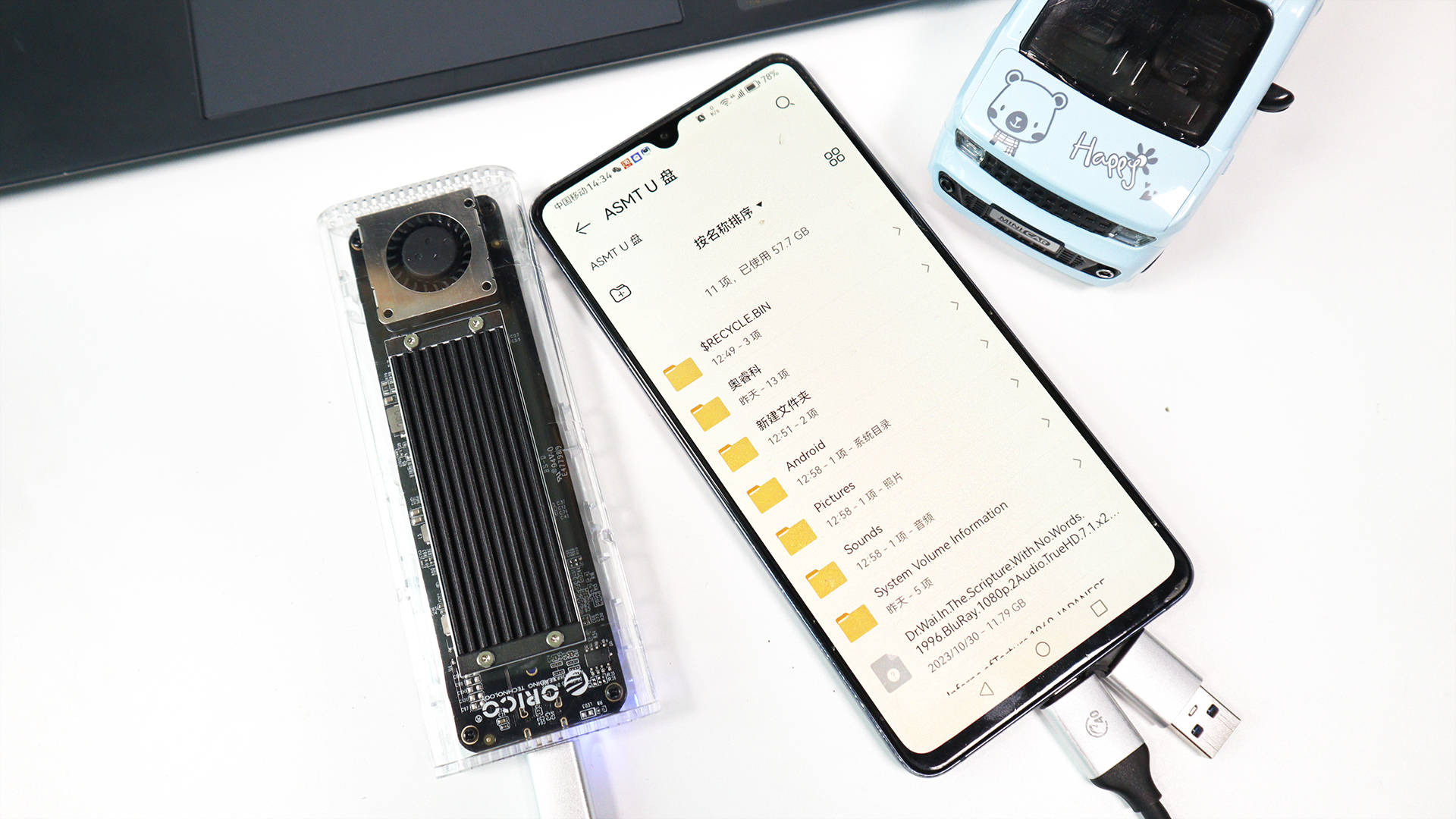

原本我以为硬盘盒自带风扇将很难在小型设备中兼容使用,但接入支持OTG的手机后居然能完美点亮,还能正常运行,在兼容性方面的表现还是挺不错的,这下出去外拍也无需担心手机存储容量不够了。
