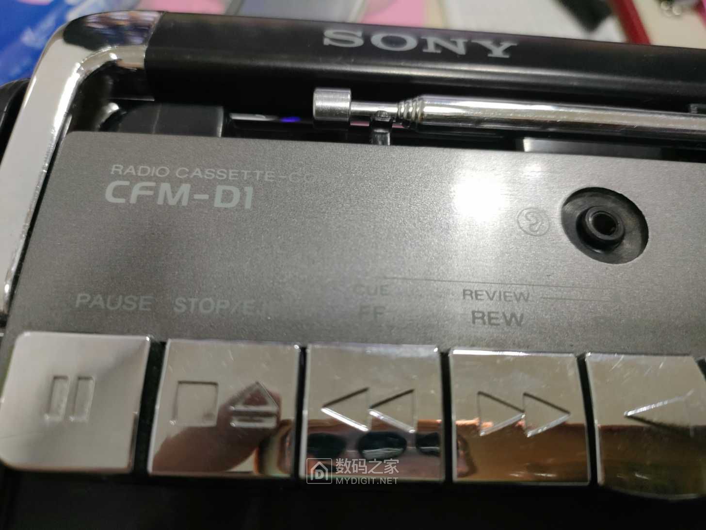

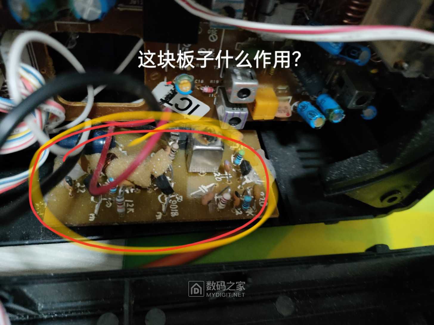

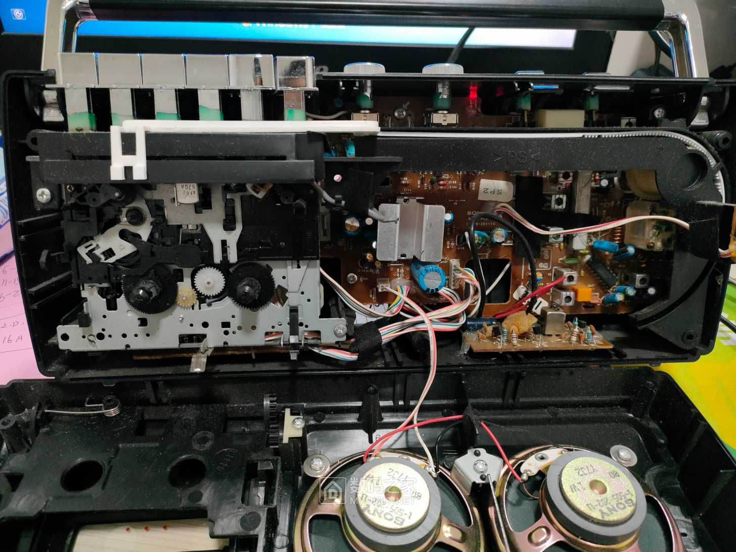

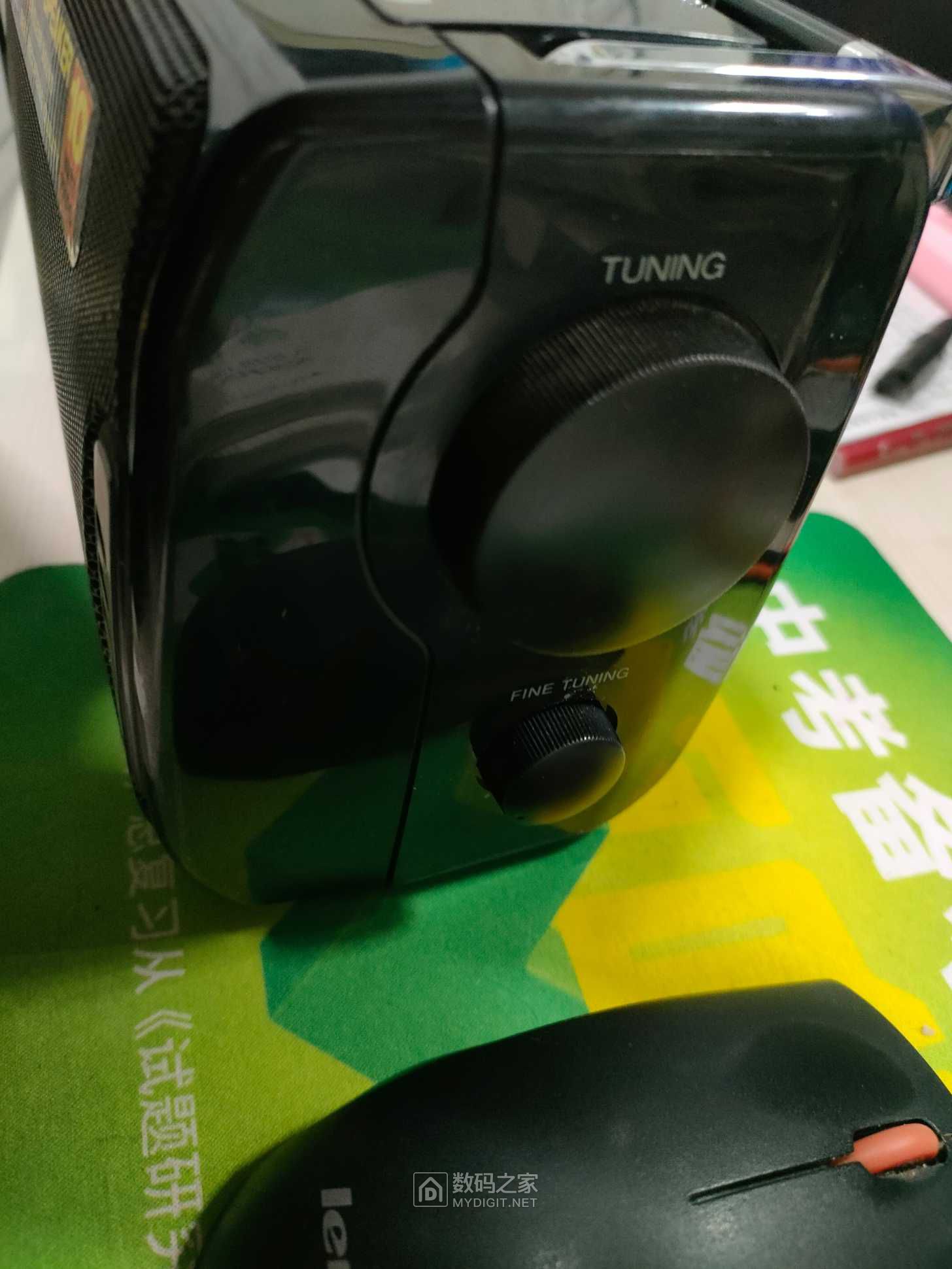

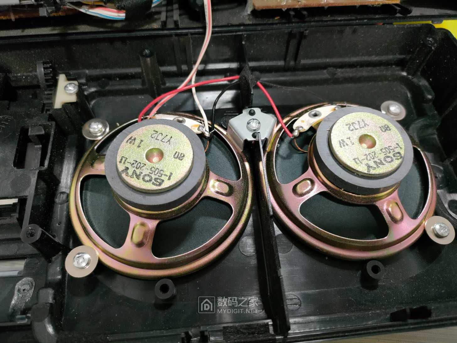

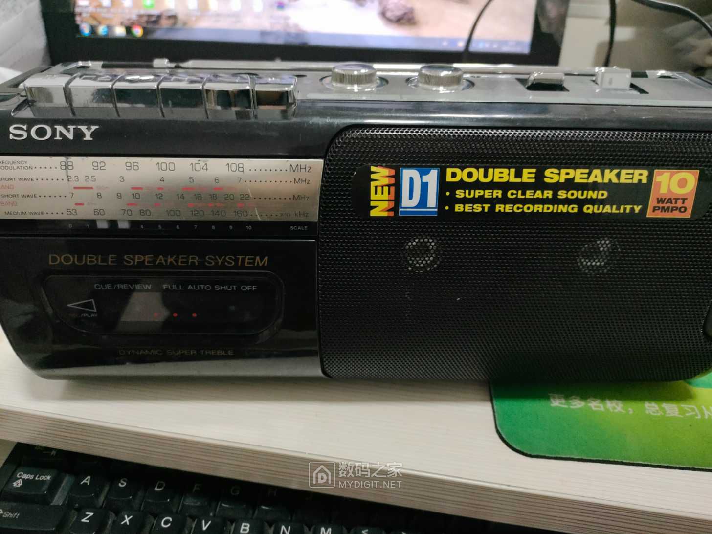

小黄鱼50收了一个索尼收录机,目前情况是耳机有声音,外放没有声音,想找一下电路图,不知道哪位兄弟有啊,先拍外表,等周末动手拍里面,现在拆开了,应该是上家改了,圈里的板子是干嘛用的呢?很是奇怪,肯定不是索尼自己搞的,风格不对!按oldeage兄弟的电路图已经搞定,是耳机插孔出问题了,换了一个复活了,这个确实是单声道的,从原理图就能看出来,也确实是骚呢的机器,就是下边的小板不解,满满的手工小作坊水平。
