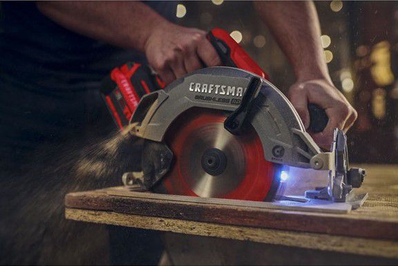

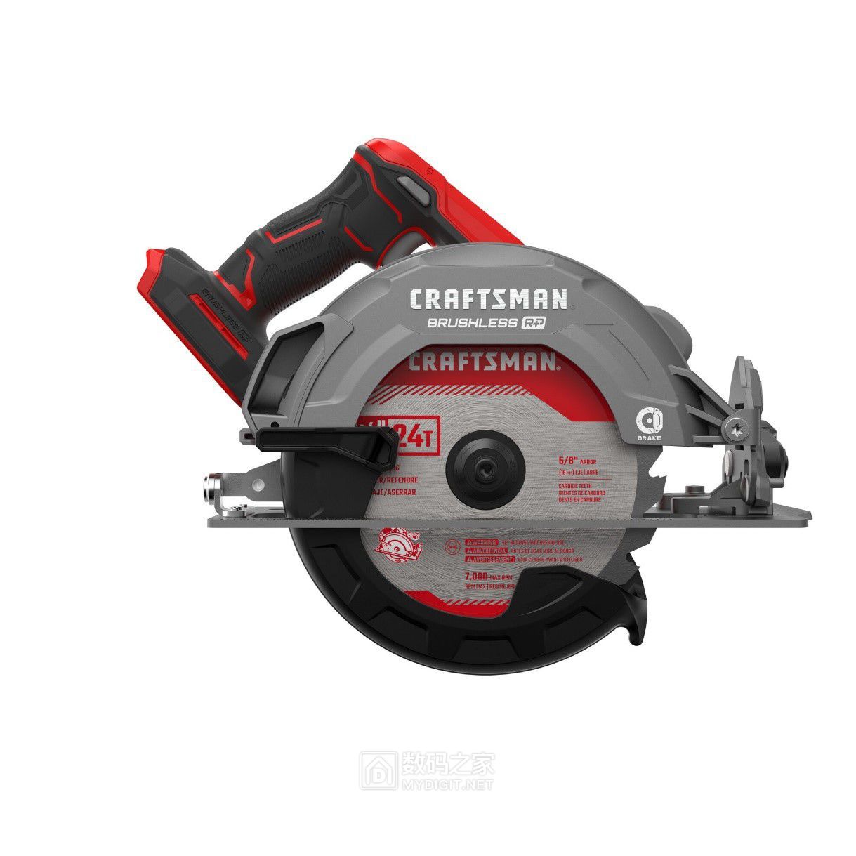

2022年初,史丹利百得(STANLEYBLACK & DECKER)旗下的工匠(Craftsman)品牌发布了他们的无刷RP 20V平台,此平台可提供更高效的运行时间(Runtime)和更强劲的性能(Performance)。基于此最新平台的7 -1/4英寸无绳电圆锯CMCS551早已上市,电动工具开眼界今天跟大家一起看一下这款产品。

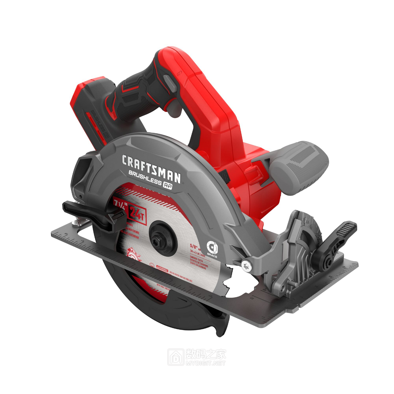

CMCS551基本性能参数
  • 电机:无刷
  • 空载速度:5000 RPM
  • 锯片尺寸:7-1/4英寸(184毫米)
  • 90°时的最大切割深度:2-9/16英寸(65毫米)
  • 45°时的最大切割深度:2英寸(50毫米)
  • 斜切角度:0-56°
  • 锯片安装轴直径:5/8英寸
工匠宣称此款产品基于最新RP 20V无刷平台开发,比普通20V无刷版本同规格产品CMCS550功率提高了75%。

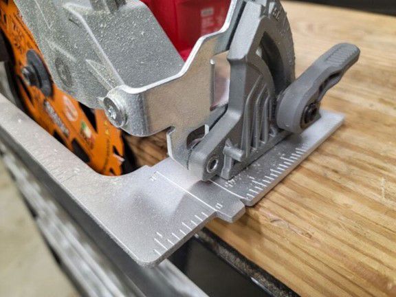

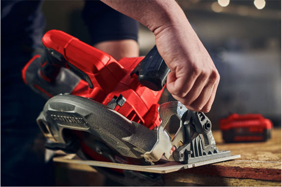

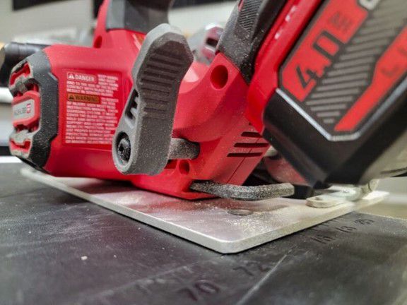

CMCS551无论是切割深度调节还是切割角度调节都是免工具操作。最大斜切角度为56°,在最常用的斜切角度22.5°和45°处有止动块,用户可以快速准确地进行设定。
更换锯片所需的六角匙随机附送,在深度调节扳手的下方设计了一个装有磁铁的槽位专门用于储存它。

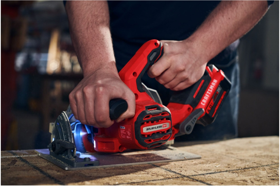

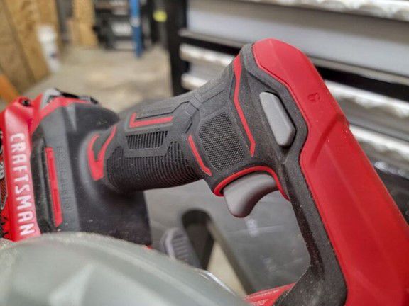

工匠这款电圆锯在握持性方面必须予以好评,无论是主手柄还是辅助手柄均包有硬度适中的软胶,而且主手柄手指位蚀有大凹槽,有助于工作过程排出汗液和碎屑。此外,手柄位与机身主体之间的空间也很大,握持和松开手掌时很自如。
在机身头部位置设计了LED灯,使用户在光线条件不好的工况下也能正常使用。
这把圆锯的锯片上护罩和底板均采用了铝合金,既减轻了重量又坚固耐用。底板上设计有导向尺安装孔,可以配合导向尺(未随机附送)进行精确切割。
这款锯采用右侧锯片设计,即使在斜切割时也能很好的观测到切割的效果。此外,这款产品也有电子刹车功能,给用户提供足够的安全性。
整机高9.8英寸,长15英寸,裸重7.3磅,配4.0Ah电池重8.6磅。裸机售价129美元,暂无套装版本上市。
综合看来,电动工具开眼界认为工匠(Craftsman)这款基于RP 20V平台的7- 1/4英寸圆锯能够提供到丰富的功能和足够强劲的性能,再结合其售价,目标受众应该是家庭DIY或者专业级入门用户,您认为呢?
