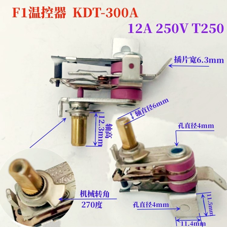

某空气炸锅不通电,大概率电源输入线路上的温度保险烧断了。果不其然。但拆下温度调节旋钮时发现,这个温控器太特殊了,外形是老式电饭锅那种,但它的输入输出之间就是直接连在一起的!
细节不好拍,不知道坛友能不能看清。反正两个电源线插头是紧贴一起套在一个金属柱上,相当于直通了。
我简单试了一下,温度指示范围为80-200°c,旋钮调整在100°c,等到温度指示绿灯亮后,再调高温度到200°c,绿灯不会变红(即不继续加热),这个旋钮好像根本不起作用。
另外,机器内部还有一个温控器(饮水机那种)紧贴内胆金属壳安装。
难道这个旋钮是个装饰吗?

发表于 2023-12-3 23:24:20 | 显示全部楼层
应该是假的,一是输入输出接在了一起,二是真的温控器旋钮下有个绝缘柱,可调节是金属片的弯曲程度从而调节通断温度,但这个没有这个结构。

发表于 2023-12-5 12:27:05 | 显示全部楼层
假的吧,调节装置不会起作用
 楼主| 发表于 2023-12-5 18:04:52 | 显示全部楼层
网站怎么了?我还以为照片都没有提交上去。
补充一点:这个温度调节旋钮是固定在外壳上的,外壳与发热部件之间还有很厚的一层塑料骨架隔离。完全不同于老式电饭锅那种温控器紧靠发热部件。
