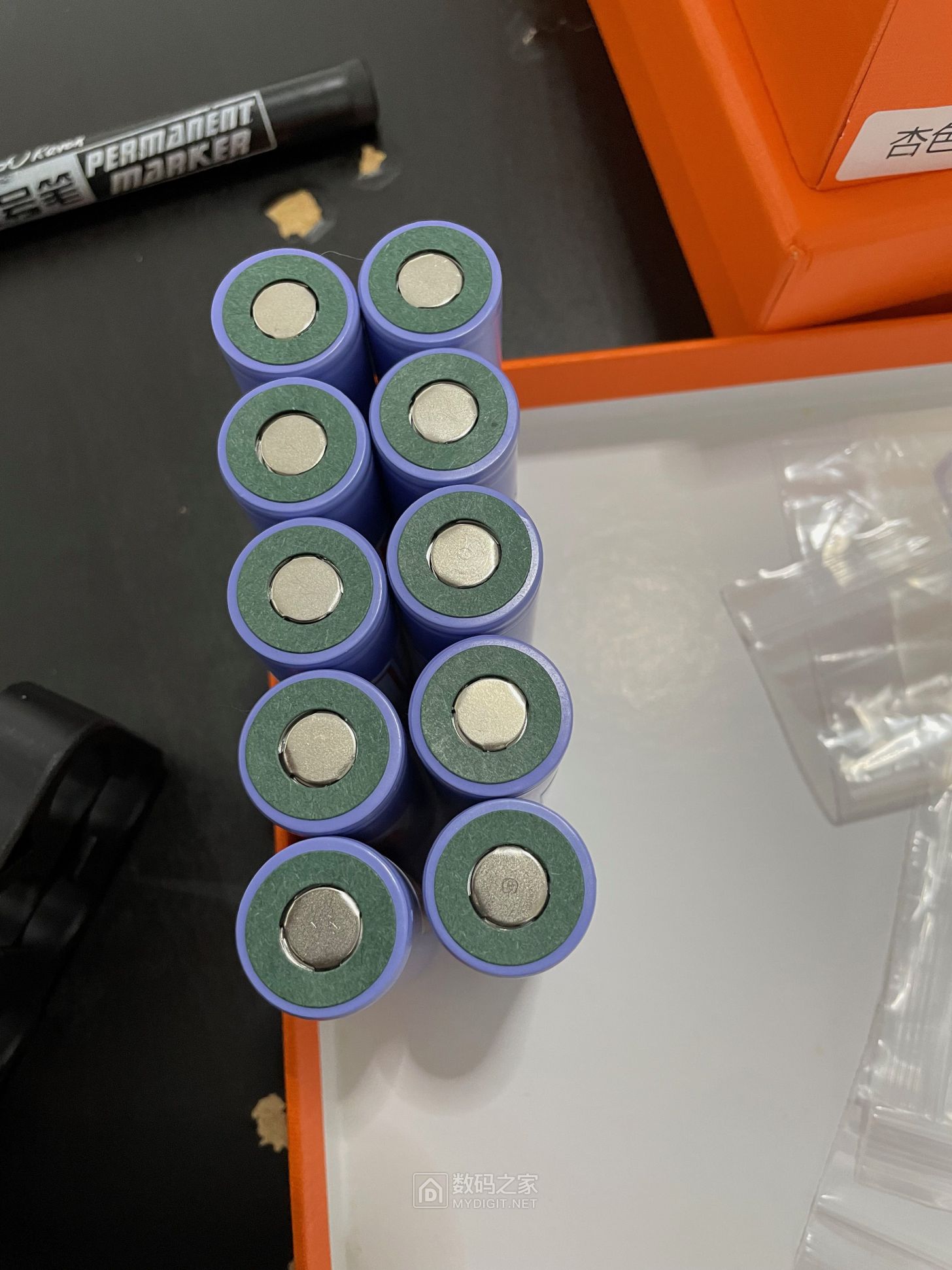

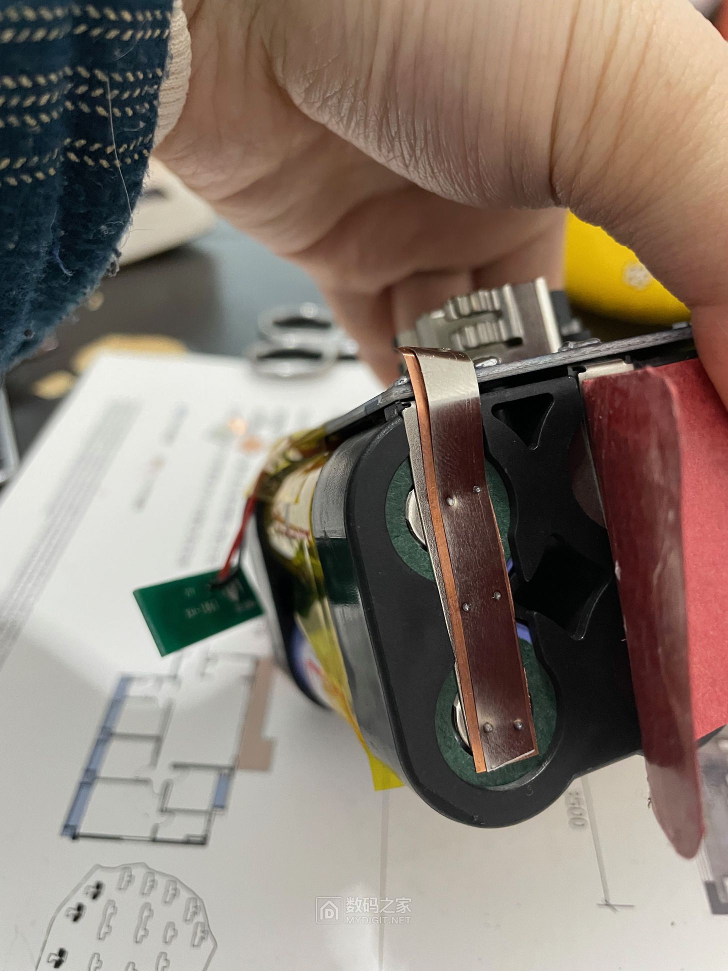

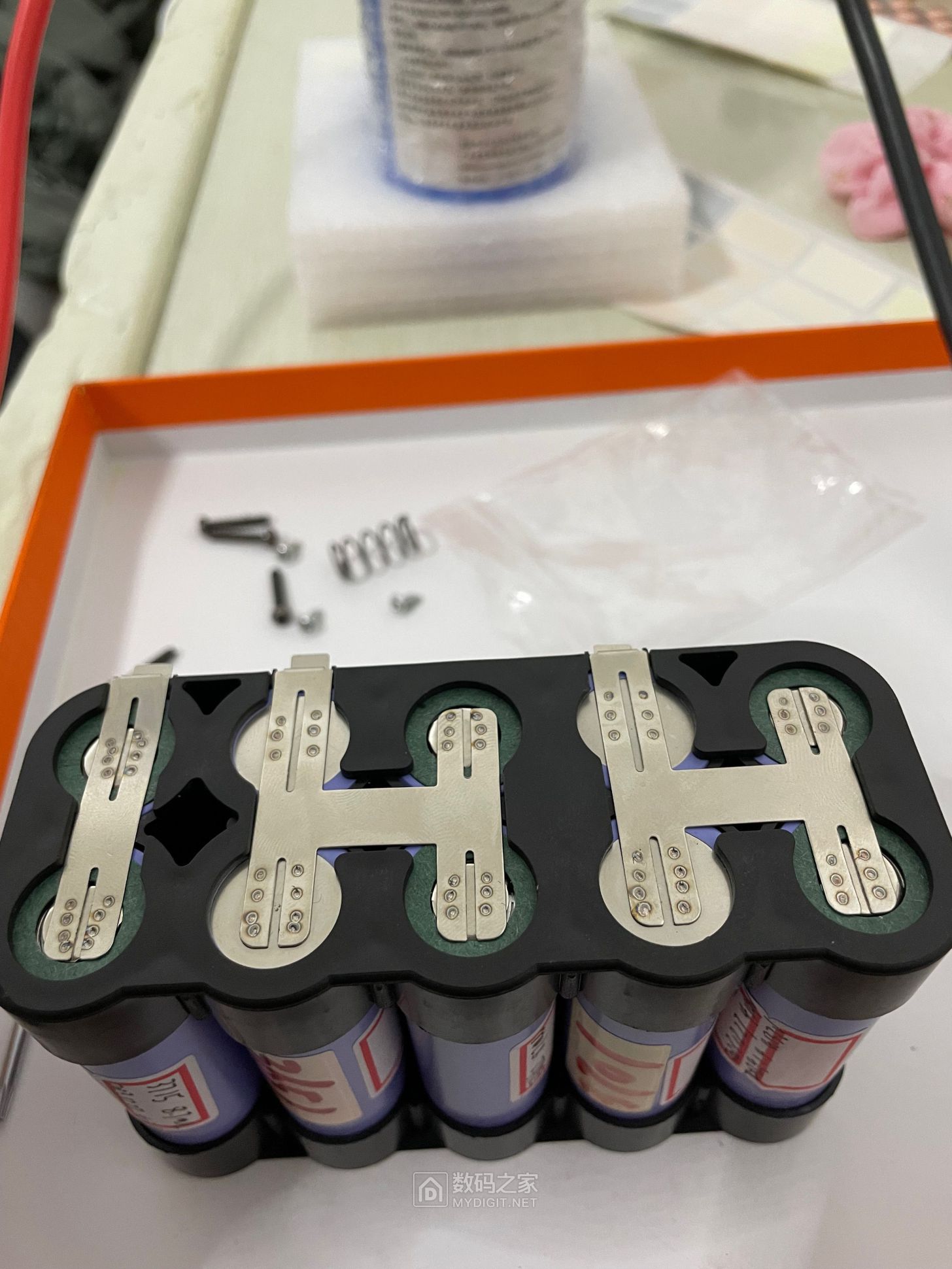

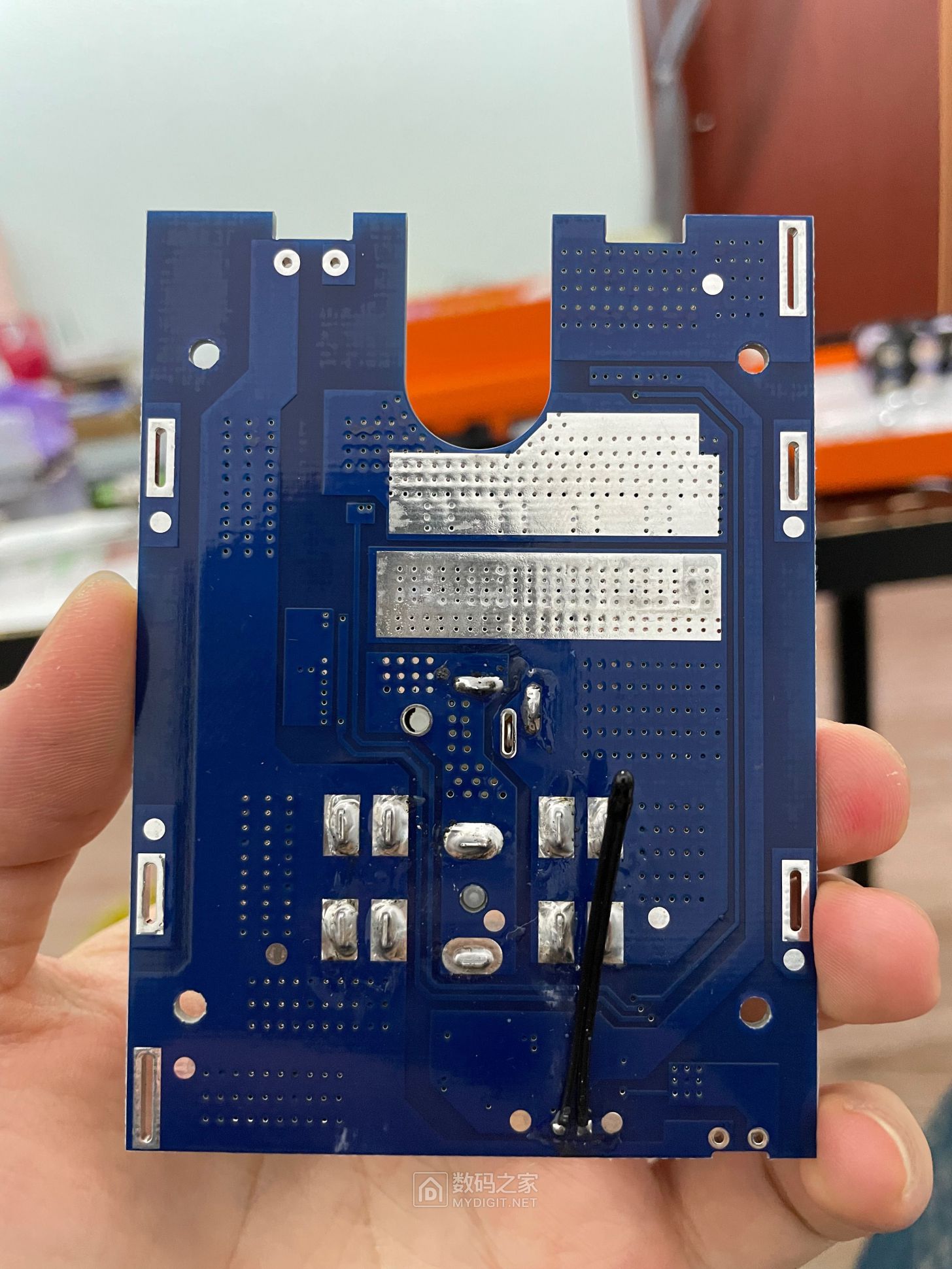

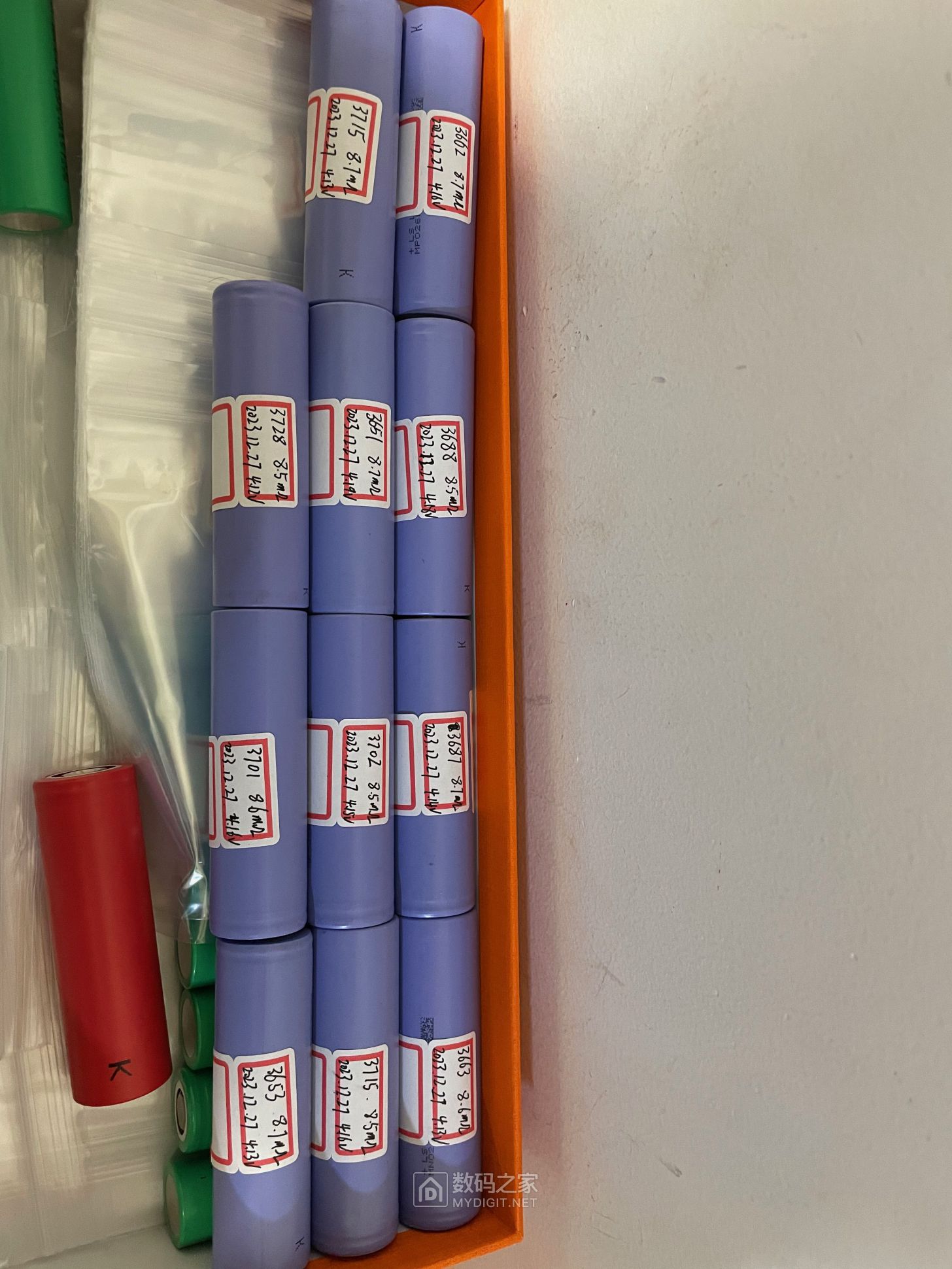

材料准备

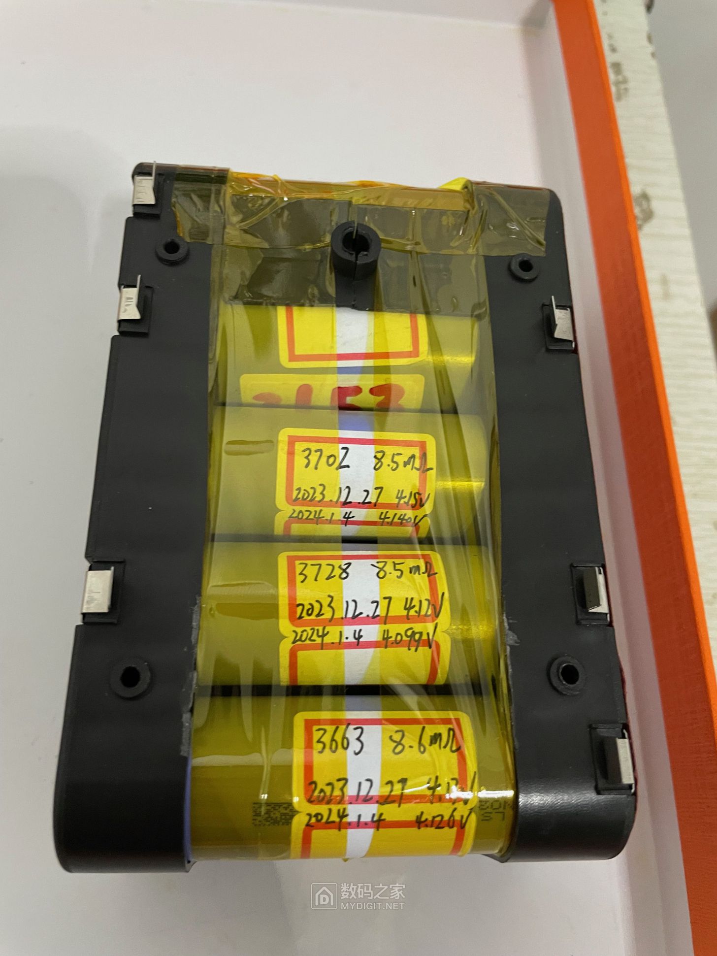

电池分容分组好
21700 大艺 10 节套料
正极贴青稞纸
点焊机焊接

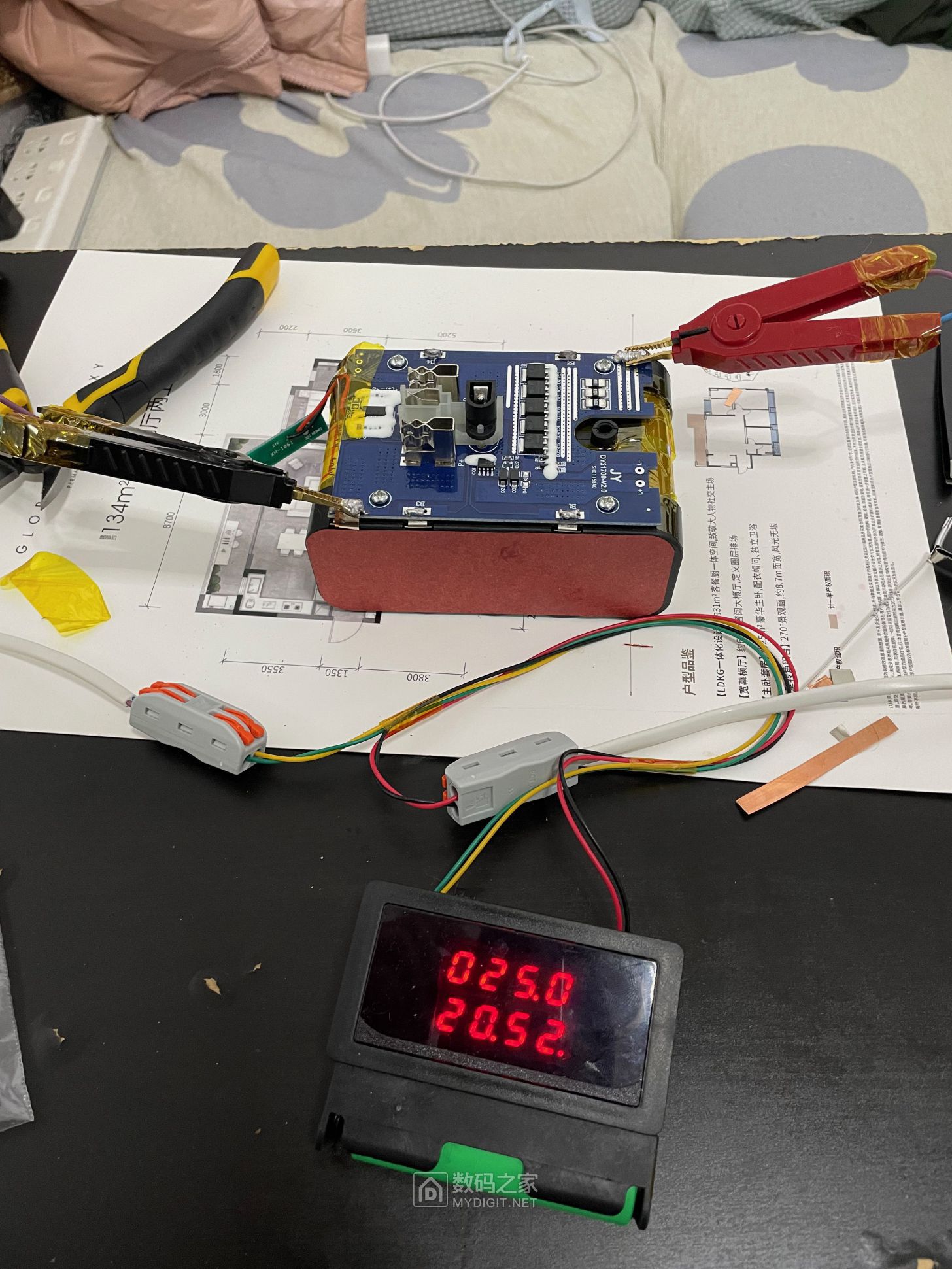

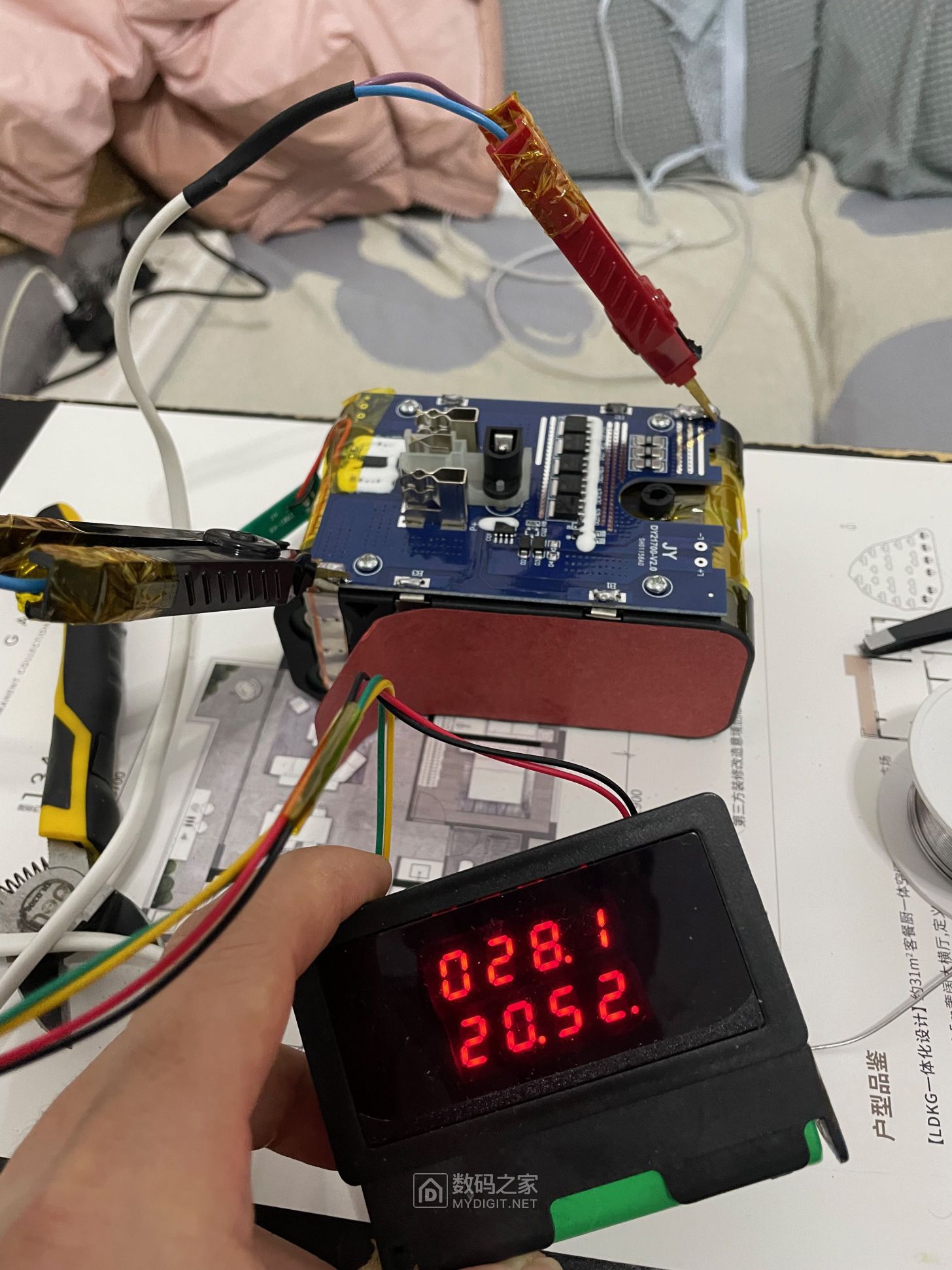

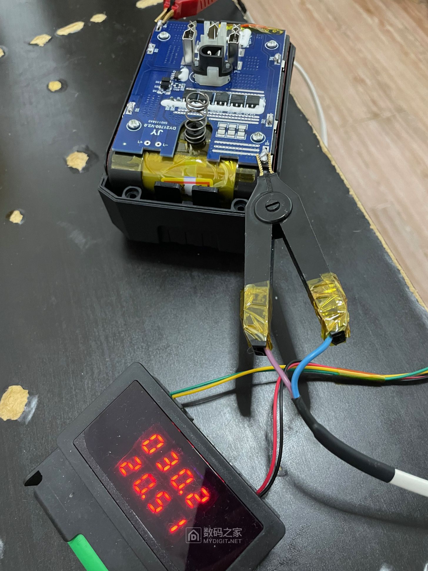

量一下板前板后内阻
板前 30.2毫欧  板后 34.0毫欧  内阻有点大

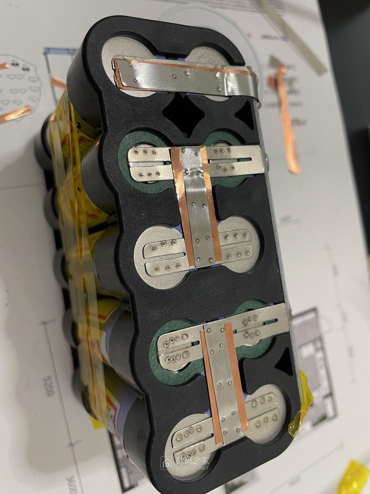

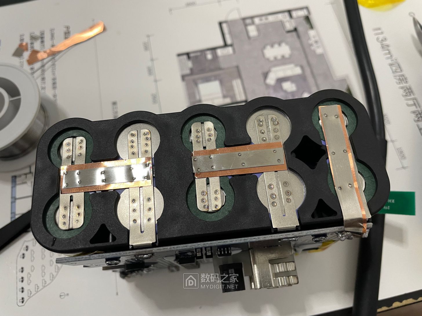

在正负极叠0.1 紫铜+0.1 镍片试试
再试试有效果没
板前28.1 毫欧
降低 2 毫欧
有效!
把连接处也叠上
再测测
板前 25 毫欧
板后 29 毫欧
前后对比
叠紫铜前
板前 30.2毫欧  板后 34.0毫欧
叠紫铜后
板前 25.0 毫欧  板后 29.0 毫欧
降低 5 毫欧 有效!

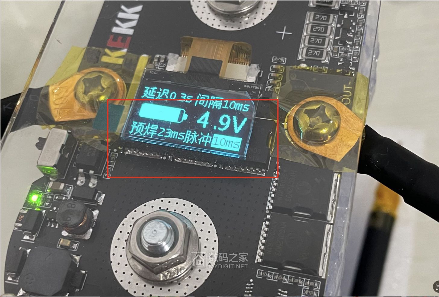

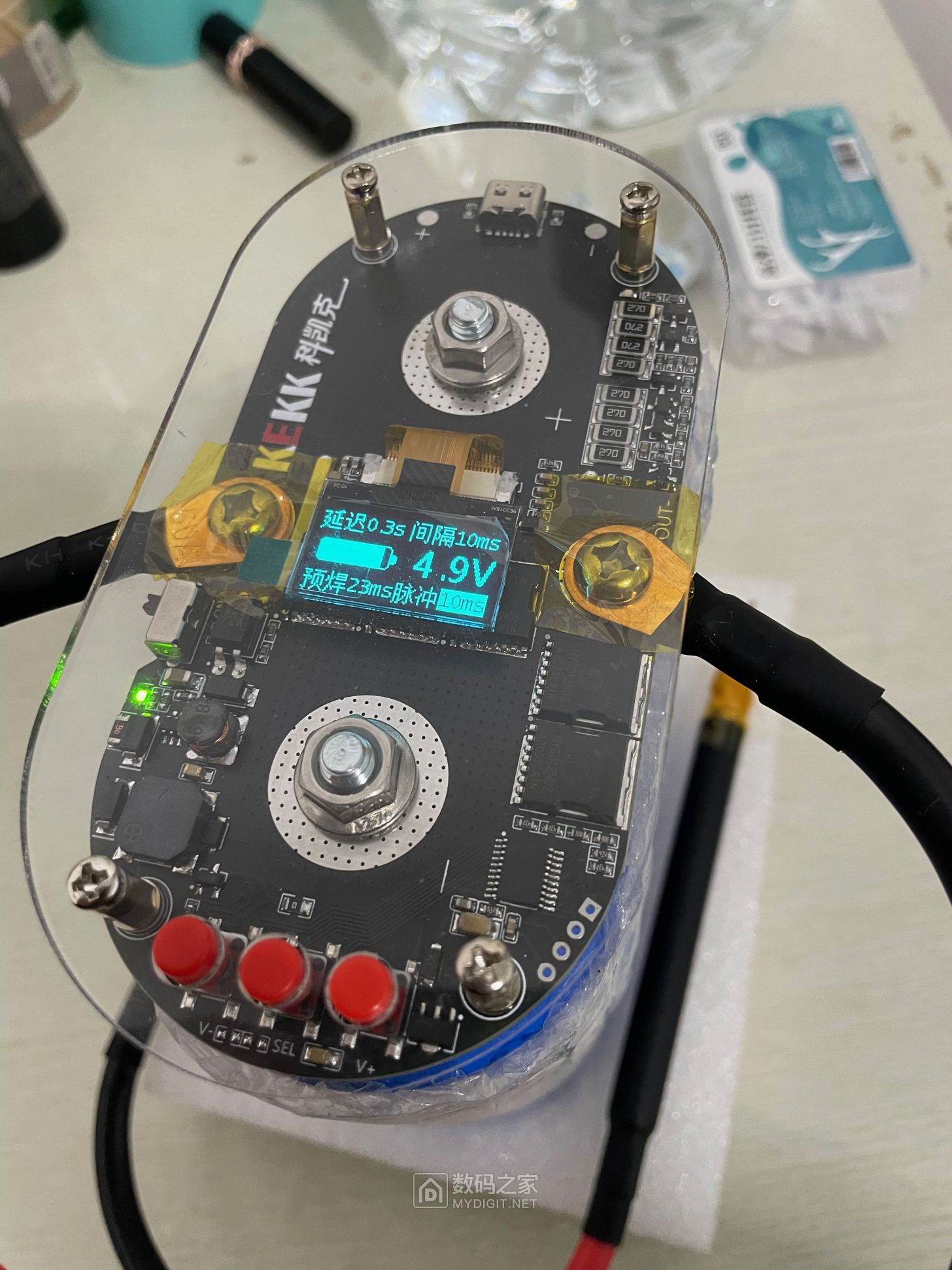

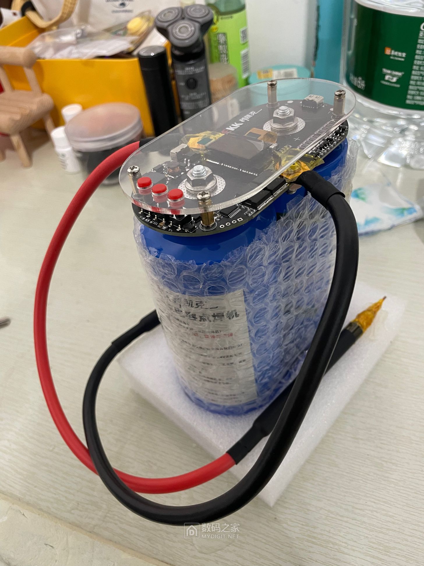

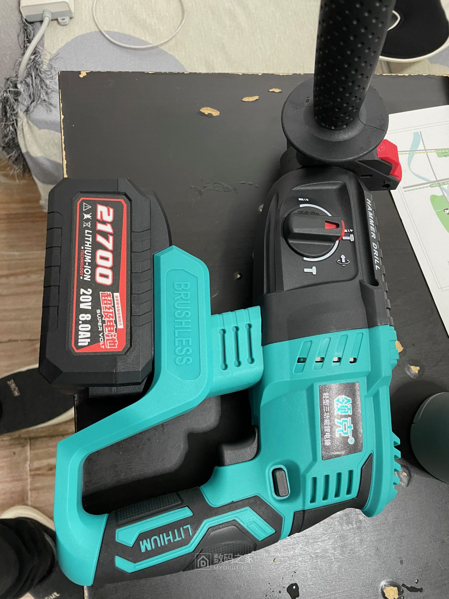

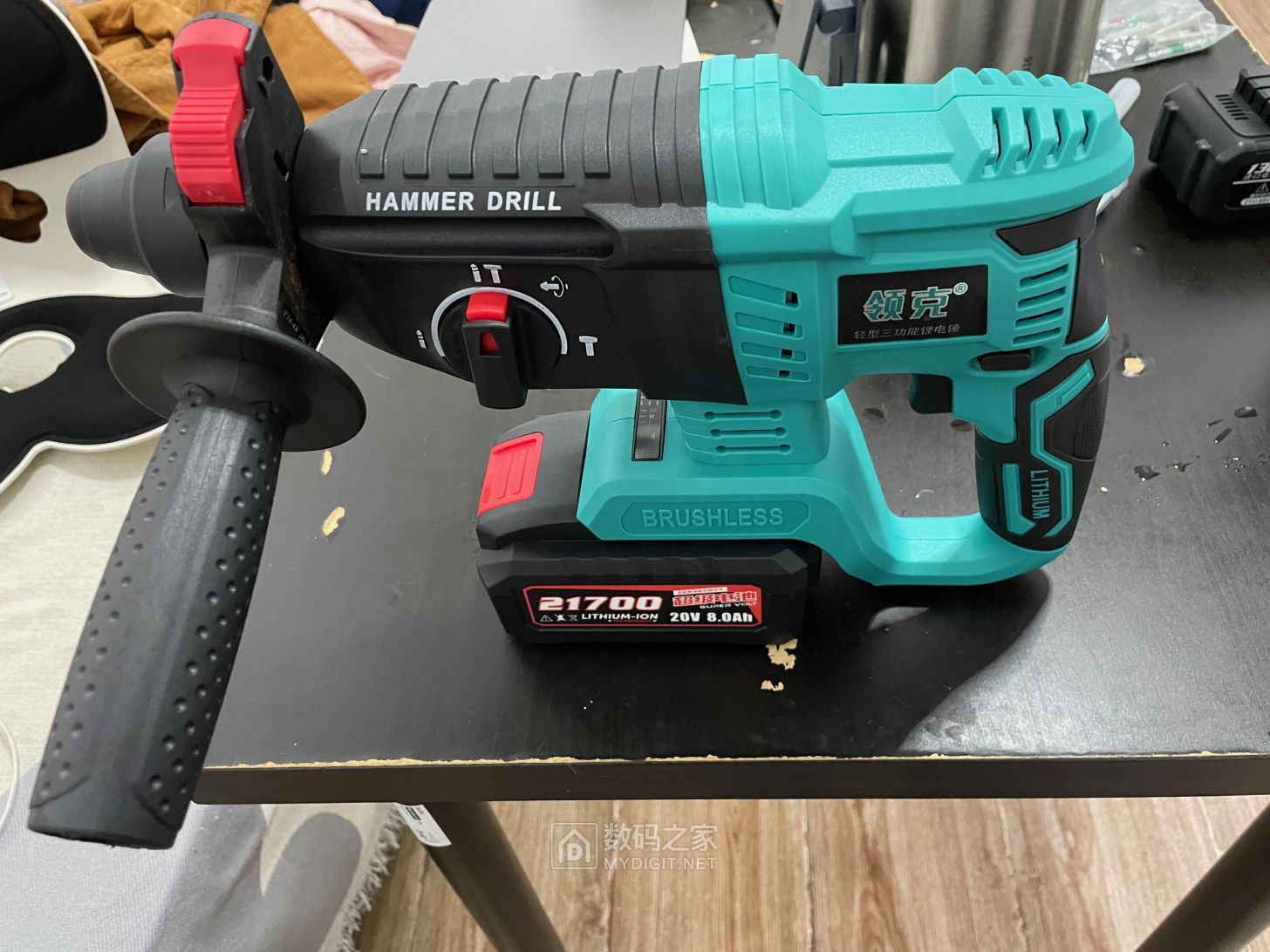

上机 Pdd 一百多的轻锤,非常暴躁

淘宝买的成品电容点焊机
 楼主| 发表于 2024-1-9 21:17:03 | 显示全部楼层
叠0.1 镀镍片+0.1紫铜还行,再厚就有点费劲了

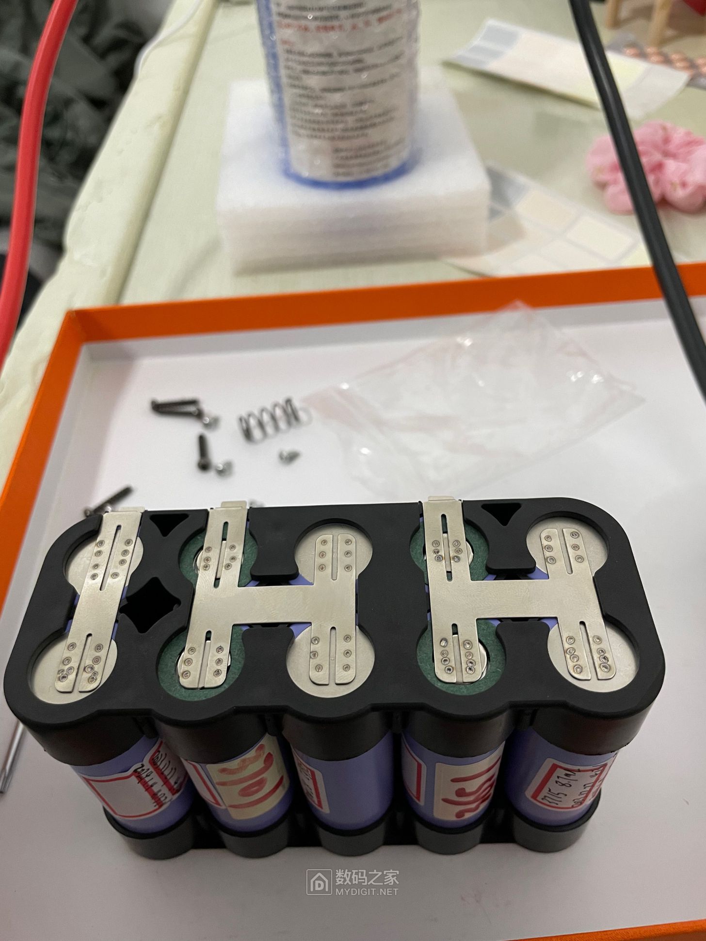

发表于 2024-1-9 22:32:38 | 显示全部楼层

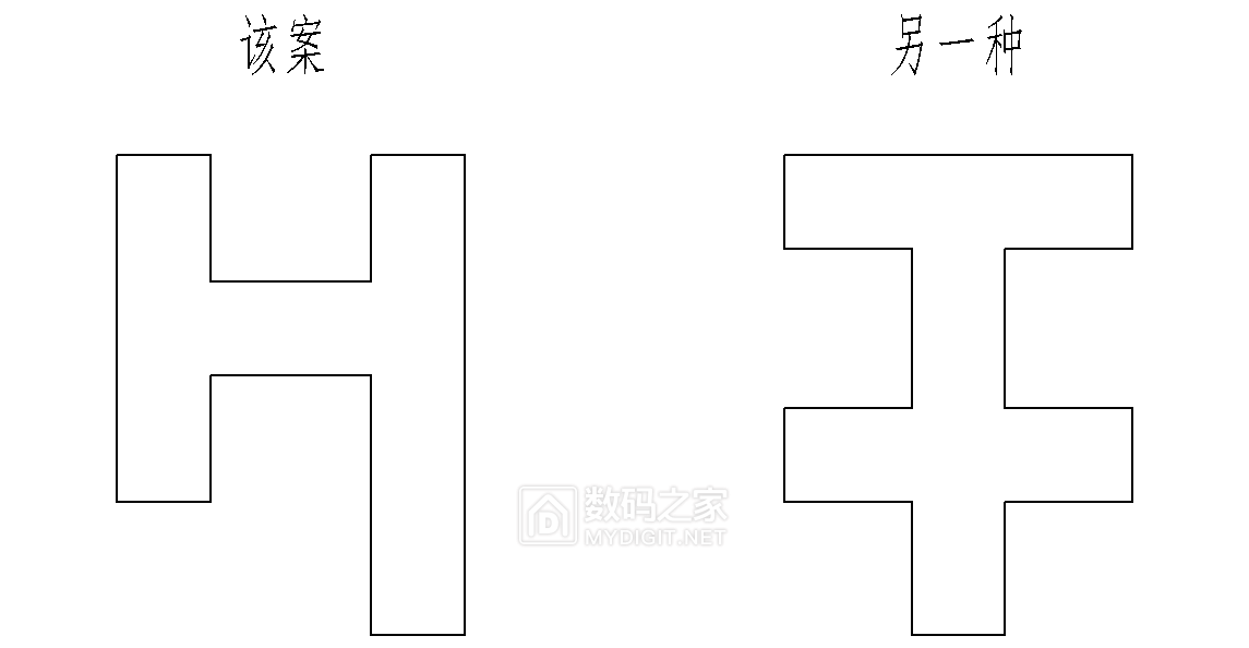

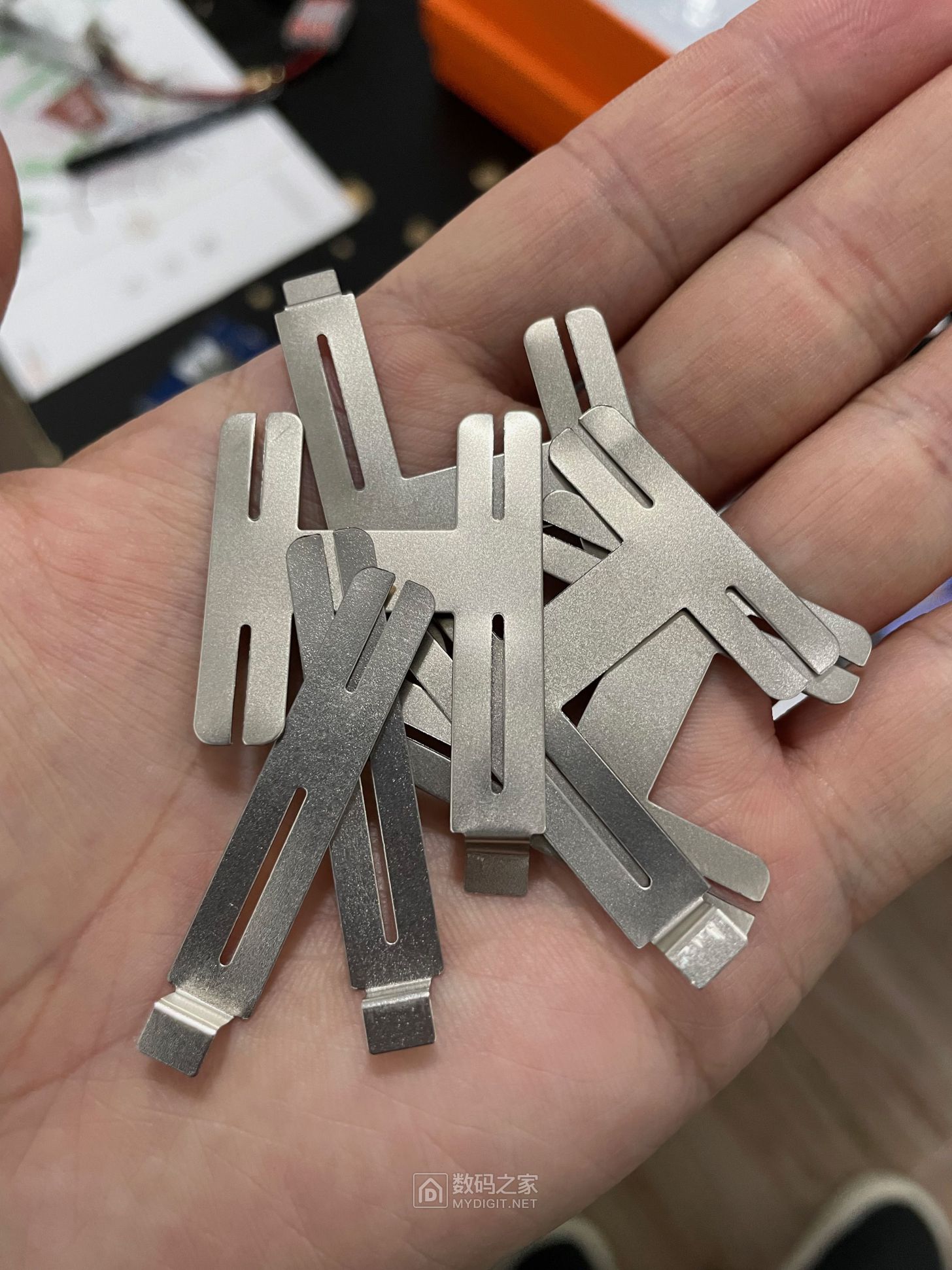

电池盒厂家设计的这种形状连接片确实拙劣,两组电芯之间仅用一根细铁片连接,明摆着内阻就加大了。看对比图:另一种形状的连接片在使用材料相当的情况下,比它的内阻要小。
 楼主| 发表于 2024-1-9 23:41:12 | 显示全部楼层
dick_c 发表于 2024-1-9 22:32
电池盒厂家设计的这种形状连接片确实拙劣,两组电芯之间仅用一根细铁片连接,明摆着内阻就加大了。看对比图 ...
确实哈,第二种并串连接桥的距离明显缩短

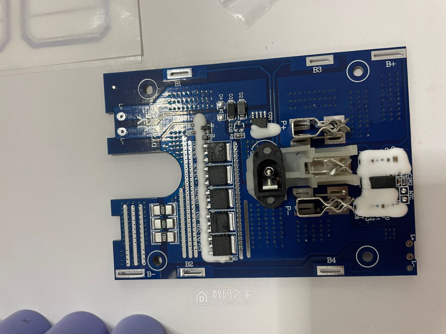

发表于 2024-1-10 09:31:35 | 显示全部楼层
2颗mos的板子 就能点0.1紫铜加0.1的镀镍了,还真不错。就是不知道 0.1紫铜加0.1镀镍  和0.2纯镍比 哪个电阻更小?楼主有没有试试?  不过纯镍的价格是真的高,超过铜了。
 楼主| 发表于 2024-1-10 10:05:28 | 显示全部楼层
mmmmmc1024 发表于 2024-1-10 09:31
2颗mos的板子 就能点0.1紫铜加0.1的镀镍了,还真不错。就是不知道 0.1紫铜加0.1镀镍  和0.2纯镍比 哪个电阻 ...
实际是 5mos 管  显示屏下面还有三颗  没有试过纯镍  太贵了(≧ω≦)
发表于 2024-1-10 11:07:24 | 显示全部楼层
不用试,纯镍的电阻率是铜的4倍,仅0.1厚的铜片就顶0.4厚的镍片了。不是只便宜导电率好就行了,镍的强度高于铜,点焊后的可靠性高。

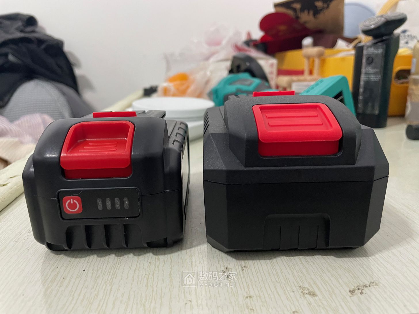

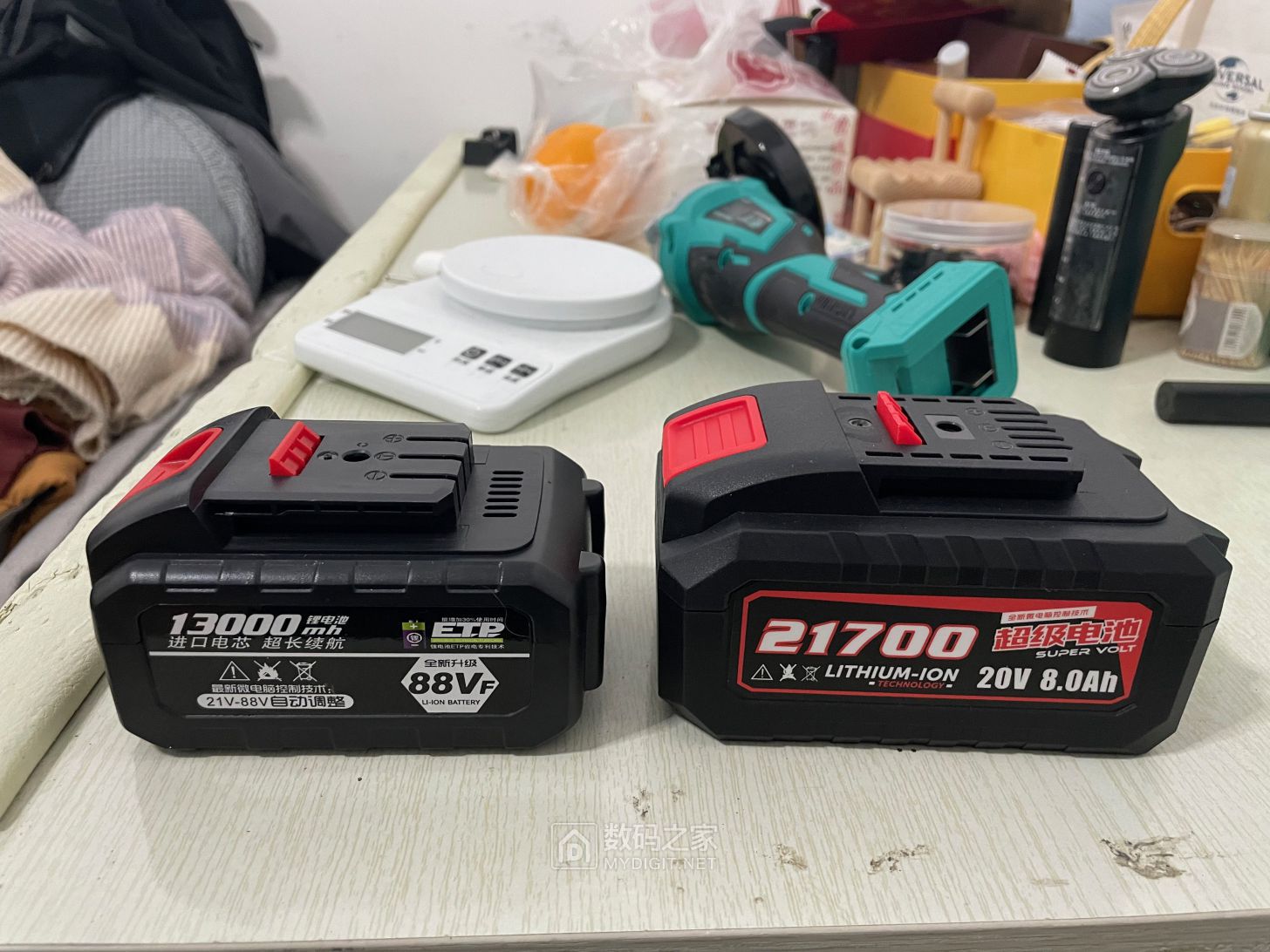

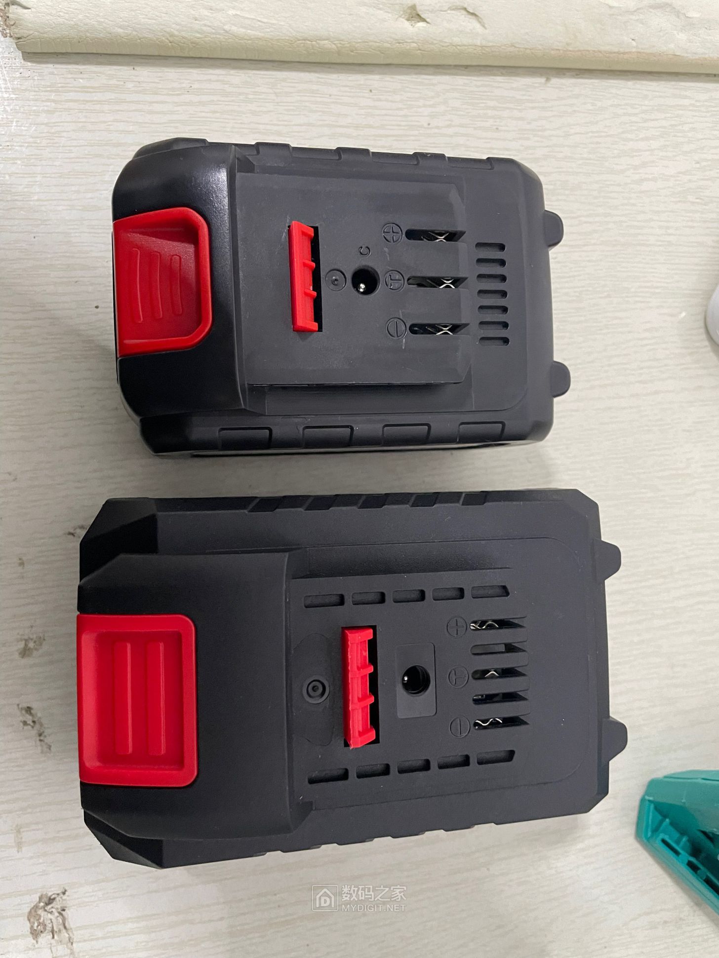

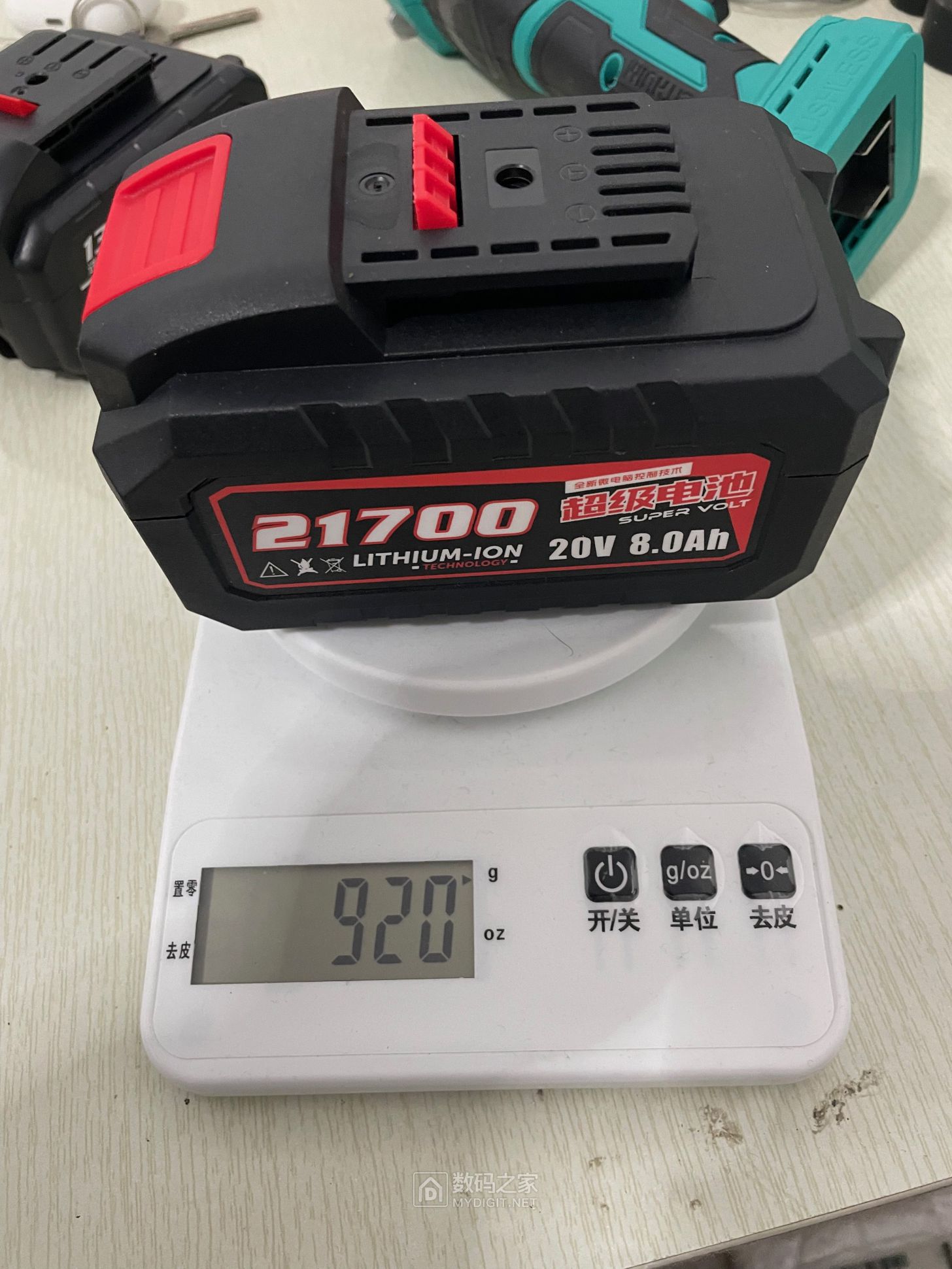

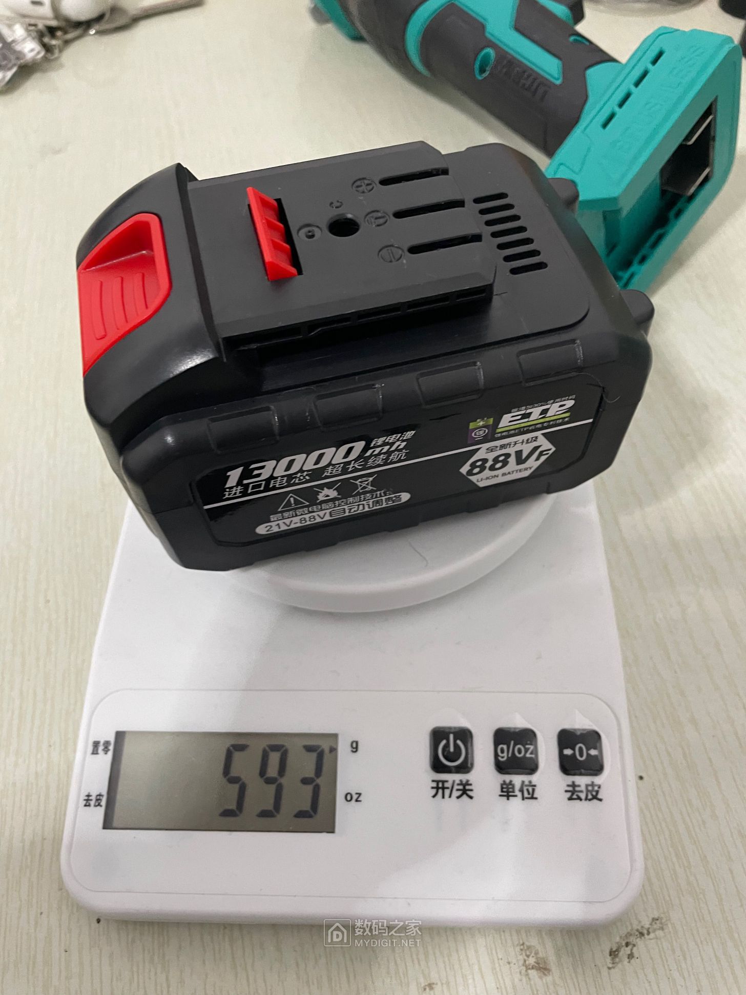

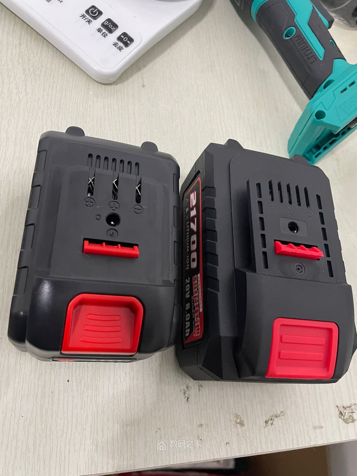

21700电池壳和18650电池壳是一样的吗?除了电池架子

 楼主| 发表于 2024-1-10 12:27:41 | 显示全部楼层
应该是全都不一样  相当于板子电池夹子壳子全部放大了  拍了几张对比图  你可以参考下

电容优点上限高些,最高可以点0.3的镀镍带,然后体积要小些。 缺点需要充电,不能一直点
变压器的优点稳定安全,焊点漂亮,插电可以一直点。 缺点体积大,最高点0.2镀镍带,点铜带有点费劲

发表于 2024-1-10 14:35:21 | 显示全部楼层
dick_c 发表于 2024-1-10 11:07
不用试,纯镍的电阻率是铜的4倍,仅0.1厚的铜片就顶0.4厚的镍片了。不是只便宜导电率好就行了,镍的强度 ...
所以就是点焊镍带压铜带。强度和内阻兼顾。
