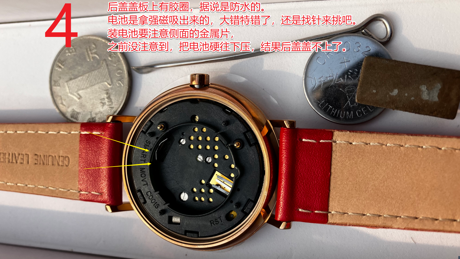

补图,据说是防水的,后盖盖板上有胶圈,暂未见到被氧化迹象。
没找到针,用强磁把电池吸下来的,大错特错了,还是该拿针挑。
装电池时要注意侧面的金属片,我装时没注意到,硬往下压、后盖怎么都盖不上了,又把电池取下来、金属片已经被压变形了。
电池装好以后马达会震动。
表芯就不取下来了,怕不好装。
