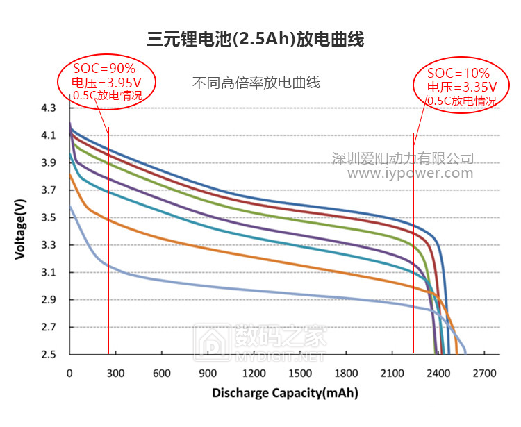

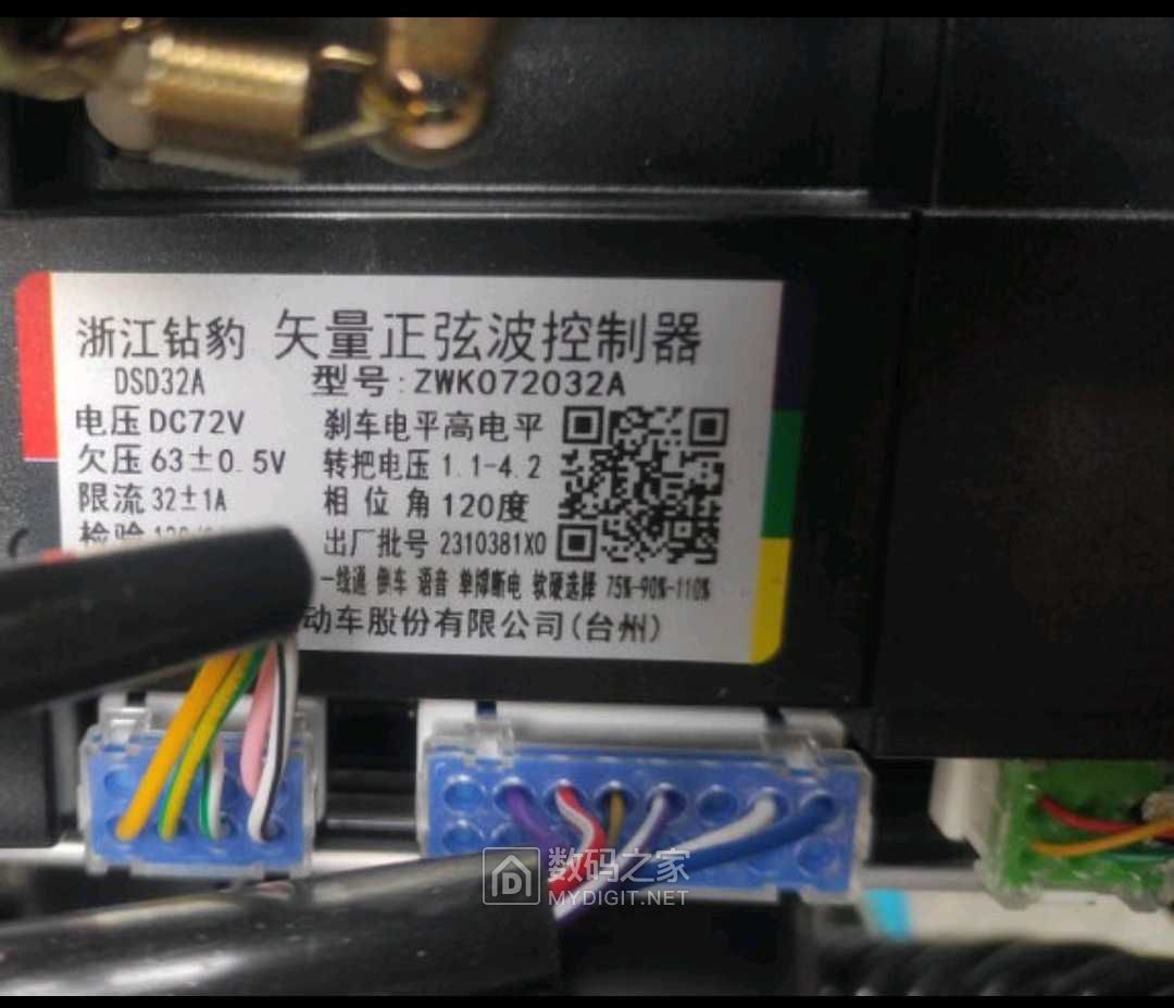

自己72V20AH 800W的铅酸电驴子,充电器浮充电压88V,控制器保护电压63V。
一、如果改为三元锂电池,那如何选择电池串数?
三元锂大单体标称电压3.7V,如果采用19串,总标称电压为70.3V,稍低于72V。如果采用20串,总标称电压74V。
对于控制器来说,19串或者20串都可以跑,且三元锂电池内阻小于铅酸,相同容量下三元锂会表现得更有力量。
二、更改三元锂后,控制器是否需要更换?
三元锂通常放电截止电压2.8V,19串截止电压53.2V,20串截止电压56V。均低于控制器保护电压63V,也就是说控制器无法保证电池组容量完全放出。
反过来说,控制器保护电压63V,反推19串电芯电压为3.32V,20串电芯电压为3.15V。
三、总结
从三元锂放电曲线看出,0.5C放电时,电芯电压3.35V已放出90%容量。电芯电压3.151V,大概放出95%容量,继续降低电芯电压,能放出的容量有限。
故:控制器保护电压偏高,对三元锂电池放出容量影响较小,反而能避免电池过放。
综合考虑,19串或者20串都能满足日常使用需求,建议采用20串,74V标称电压能提高更多功率输出,一句话就是电机更有力。20串电池充电截止电压84V,低于铅酸截止电压88V,即20串的满电电压也不会对控制器及电机造成过压危害,但是不建议继续提高串数到21串,此时控制器及电机经常运行在电压上限,稳定性难以保障。
大家觉得呢?
