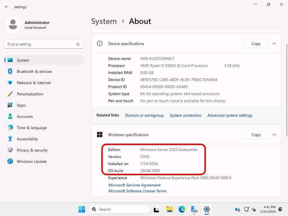

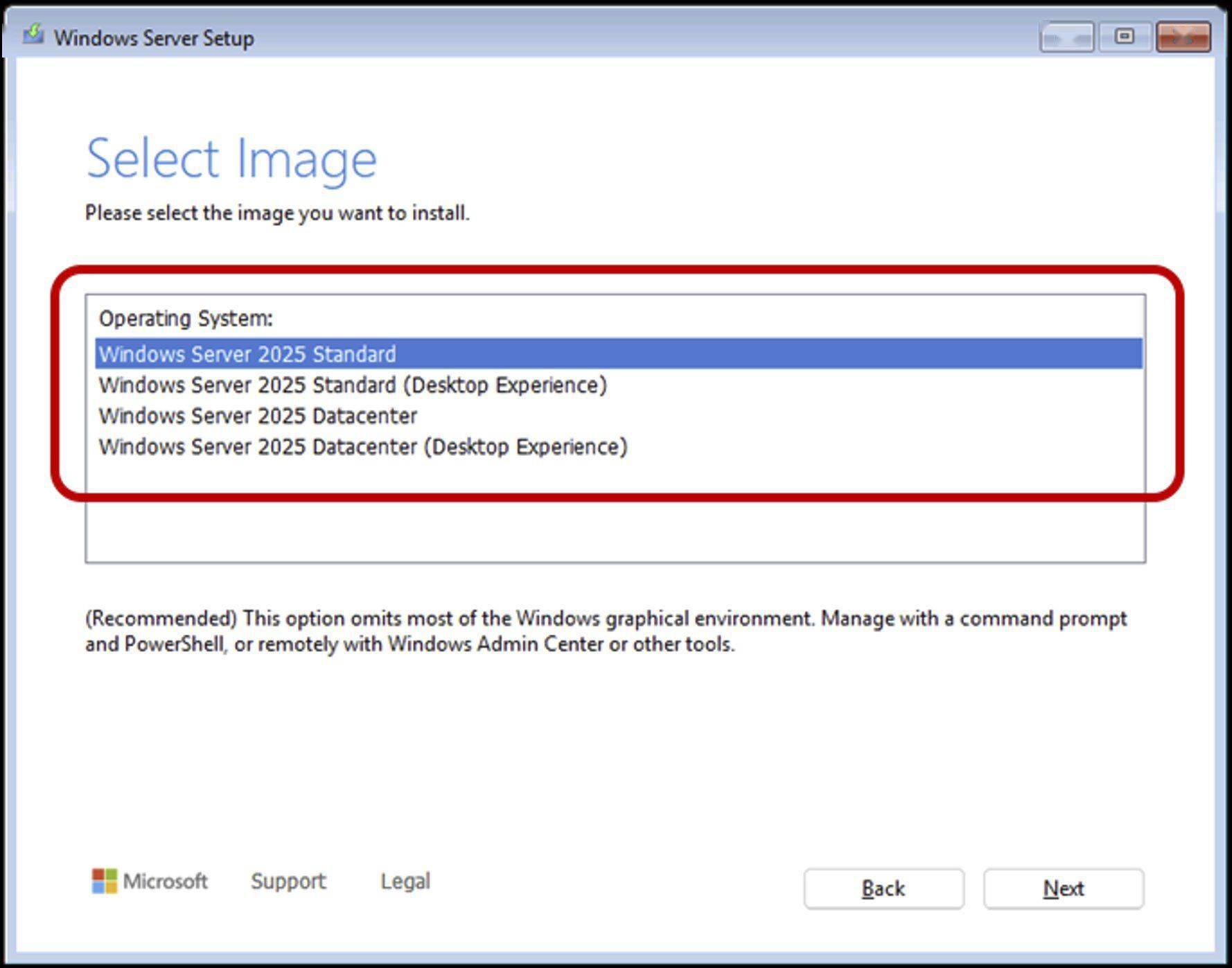

Windows Server Build 26040 率先支持 Server Flighting 功能,并被命名为 Windows Server 2025。

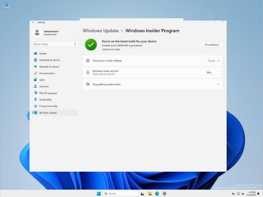

Windows Server Flighting
如果你已经注册 Windows Server Flighting,那么将于今天(2024 年 1 月 26 日,星期五)自动收到本次预览版更新。
用户如果想要在 Windows Server(需要 Build 26010 及更高版本)上加入设置 flighting 功能,需要打开 "设置">"Windows Update">"Windows Insider Program",指定当前设备即可。
