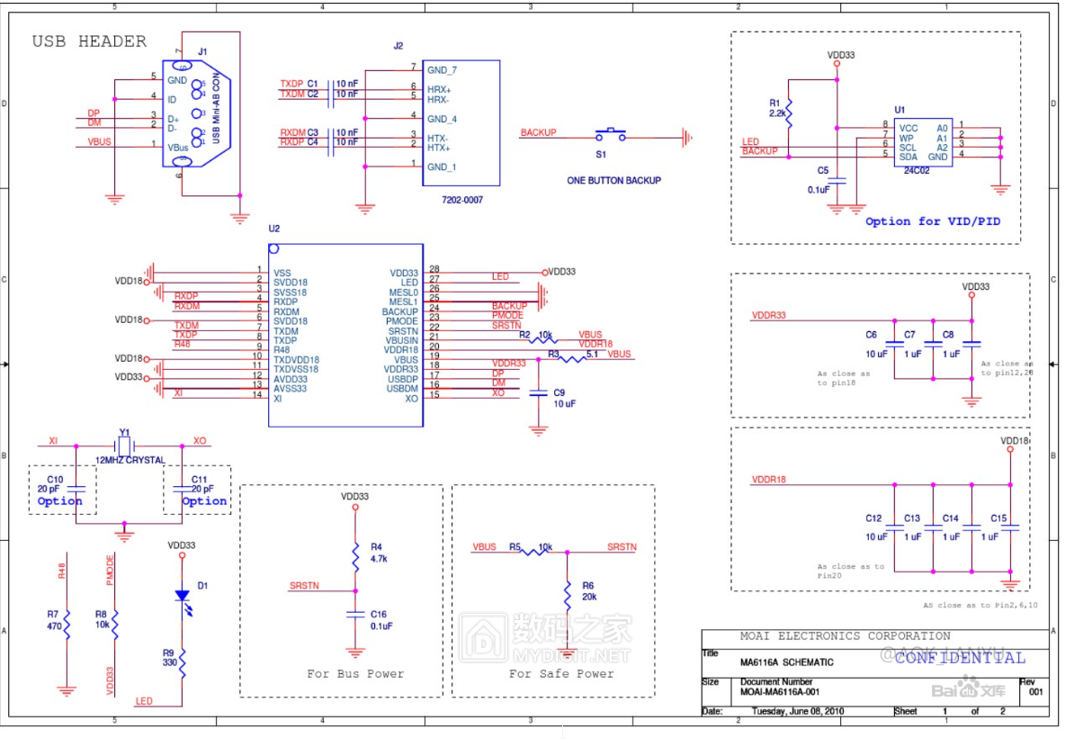

硬盘转USB2.0转接卡,MA6116控制芯片。故障是正常使用中就挂了系统找不到U盘,查了线路找不到供电方式,芯片资料也不全。
芯片已拆了方便跑线。单面板带外接供电口,外供电直接连接USB口电源端,5V过5.1Ω电阻到23脚就没了。资料只有28脚是3.3供电。这板就是找不到3.3V。有详细资料的坛友麻烦发个研究下。

这个找到了,里面没有供电方式。顺便改正下5V过电阻进19脚,28脚的3.3V没有说怎么来的。

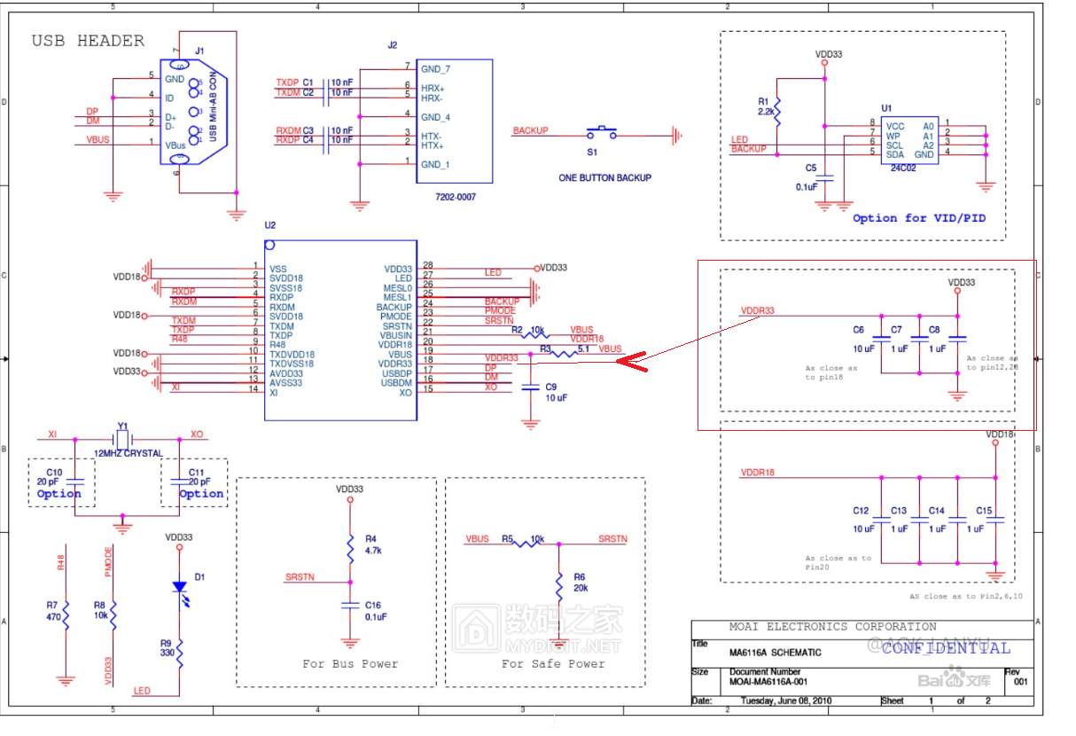

3.3V有可能是主控芯片内部生成的。

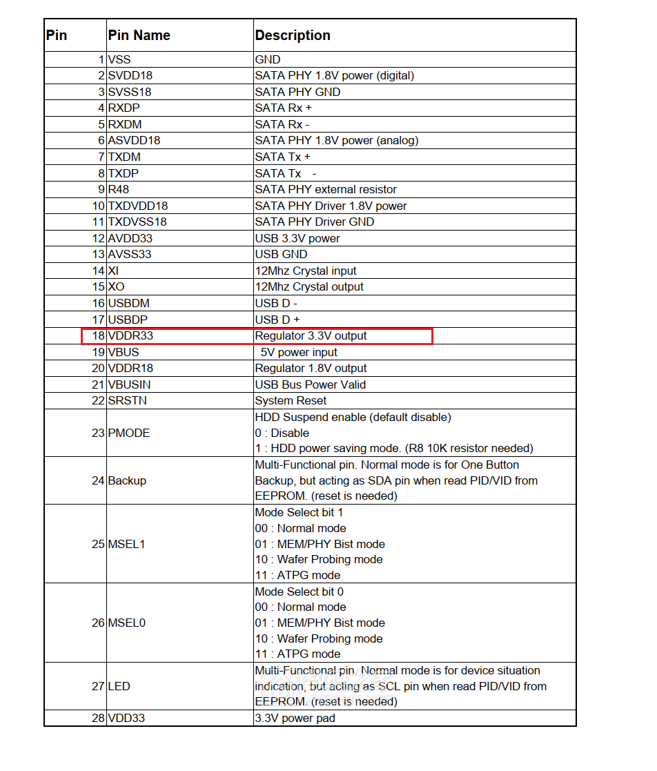

发表于 2024-2-6 12:40:09 | 显示全部楼层
look㊣ 发表于 2024-2-6 11:30
这个找到了,里面没有供电方式。顺便改正下5V过电阻进19脚,28脚的3.3V没有说怎么来的。 ...
18脚就是3.3v电压输出脚,pdf在下面地址
https://datasheetspdf.com/pdf-down/M/A/6/MA6116A-Moai.pdf

 楼主| 发表于 2024-2-6 14:22:24 来自手机浏览器 | 显示全部楼层
谢谢资料,芯片内部输出3.3,回去研究下

 楼主| 发表于 2024-11-6 20:56:17 | 显示全部楼层
看完资料修好了控制板芯片发热有点大需要加散热片,顺便做了扩展板https://oshwhub.com/look.nb/6116  嘉立创的,增加了模式选择,辅助供电。有需要的可以直接打板。虽然是2.0接口。用来开卡还是不错的。
