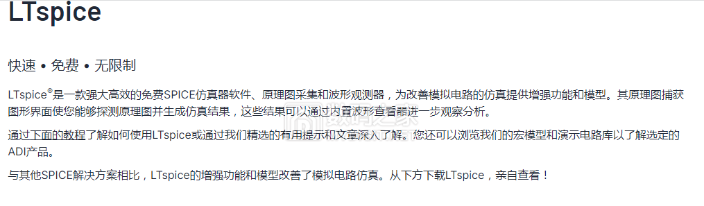

LTspice,一个免费小巧的电路模拟软件,非常好用,直接下WIN10最新版就可以了,WIN7也可以用的:
https://www.analog.com/cn/resour ... pice-simulator.html

这个不错,还免费的
