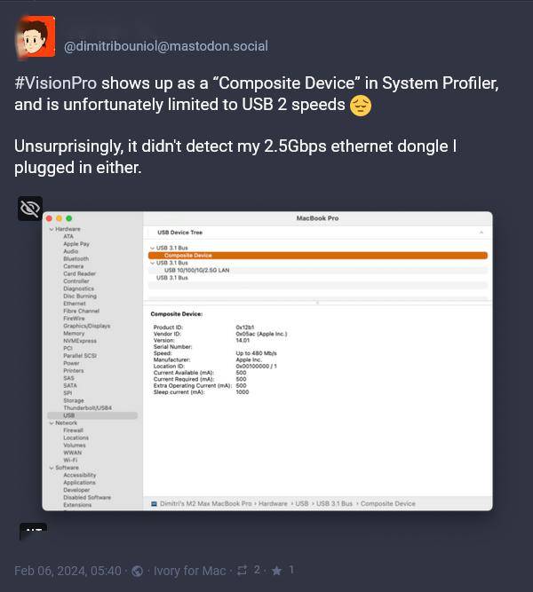

开发者 Bouniol 在 Mastodon 分享了该设备的使用体验,认为性价比并不高,他在动态帖子中表示:“苹果 Vision Pro 头显在 System Profiler 中显示为‘复合设备’(Composite Device),且仅限于 USB 2.0 速度”。

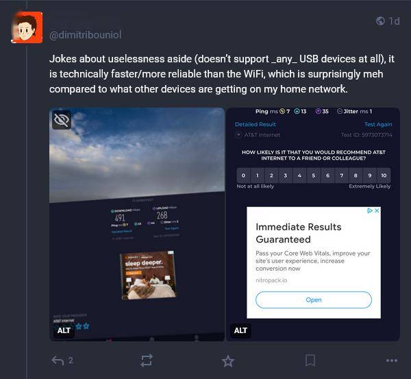

Bouniol 表示:“在我的 Xcode 项目中导入一个 3 GB 的文件,然后构建,安装到设备上需要约 27 秒。”而通过 Wi-Fi 连接速度也基本相同,只不过这种方式更稳定一些而已。
Bouniol 表示,通过该 USB-C 适配器,Mac 设备无法检测插入的 2.5Gbps 以太网加密狗。

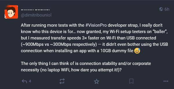

Bouniol 表示在关闭 Wi-Fi 的情况下进行了测试,传输一个 4GB 的文件耗时约 107 秒,传输速率约为 300 Mbps,与 USB 2 的理论最大传输速率 480 Mbps 相比,相对来说是比较正常的速度。
